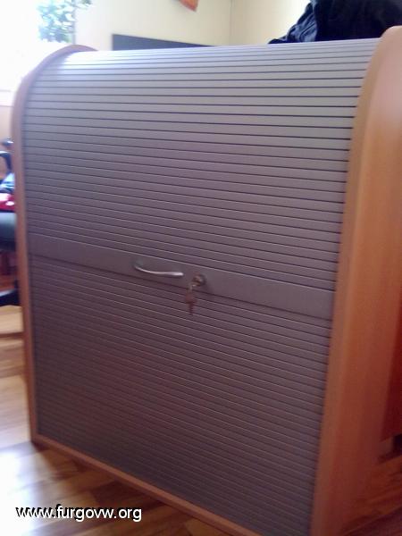

Pues bien hace unos días compré un mueble de persiana en el lidl con el propósito de tener un fregadero y cocina tipo Butsir con sus correspondientes depósitos de aguas y con ducha extraíble para mi futura cabina de ducha plegable.

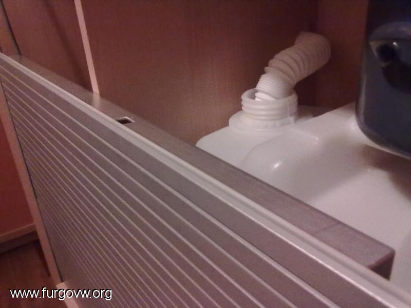

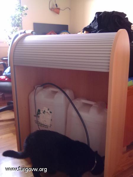

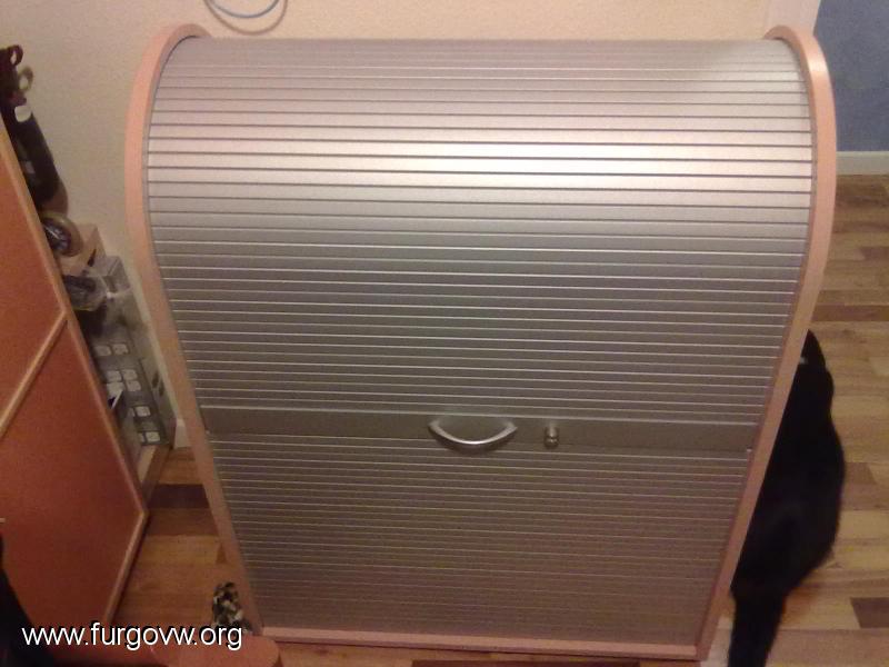

Lo primero que hay que hacer es modificar la persiana cortándola para poder ponerla en dos piezas y así tener mas posibilidades al abrirla

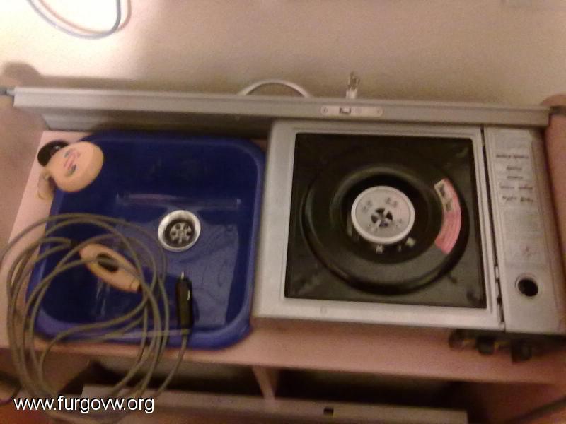

Una vez montado con la persiana cortada empezaremos a plantear y dibujar los cortes que haremos para pasar tubos y empotrar el fregadero a desmontarlo otra vez!
con las tables cortadas quedaria asi

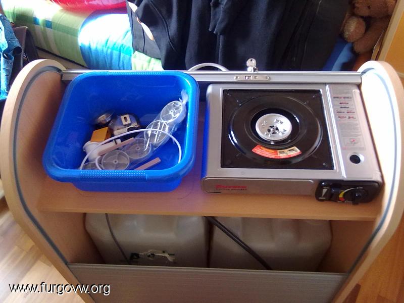

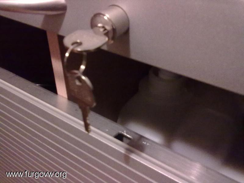

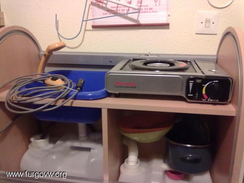

y ahora viene cuando se me ocurre la idea de que con un perfil de aluminio que tenia por ahi tirado dos piezas que me sobraban del mueble( ;D siempre me sobran piezas)y un poco de maña con la dremel preparé un invento para poder abir media persiana(para cocinar lavarse)o abrirla entera (pa sacar las garrafas comodamente) gracias al bombin con llave .ereselmejor

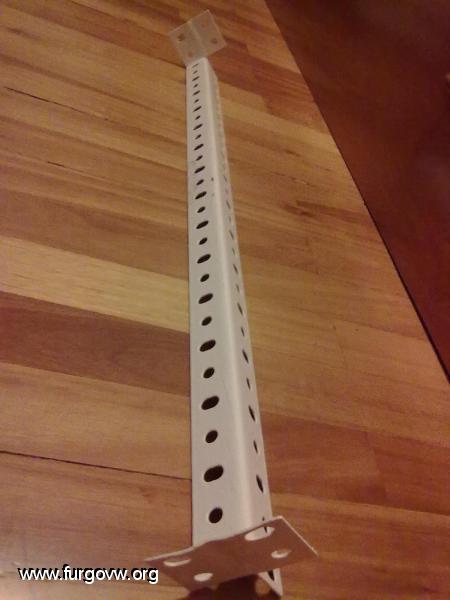

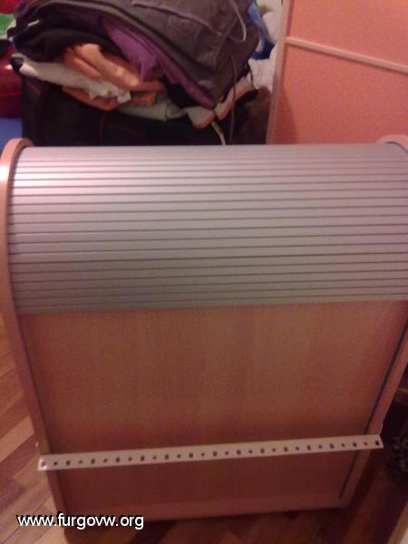

Como mi cabeza estaba en racha la aprobeché y cogi un trozo de estanteria galbanizada y con una sierra de metal un tornillo de mesa y pintura antioxido que tenia por ahi prepare un anclaje "muy profesional" que usaré  para enganchar el magnifico mueble al cajon metalico debajo del asiento del copiloto.
asi quedara puesto en el mueble

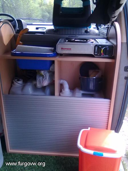

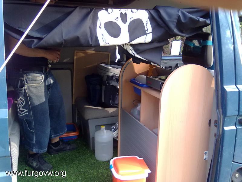

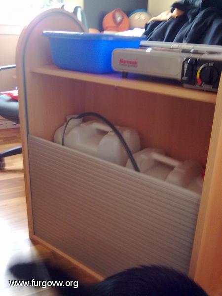

YA ESTA MONTADO Y PROVADO,va de lujo y tengo que decir que la ducha AMARILLA de la que tan mal se habla no ha dado ningun problema en una samanita de vacaciones con un VIÑAROCK por medio,aki van mas fotitos de esas que tanto os gustan pa daros envidia de que no ha llegado a 100 pavos y es mas guapo que los de westfalia

Yo también compré ese mueble pero aun no me puse a modificarlo, y mira por donde hoy también vi esa ducha a la venta en ebay pero mas cara, ¿donde la pillaste tú? ¿y que tal va? ¿de cuanto son las garrafas?
buff tengo tantas preguntas jajajjaja, me gusta tu invento para amarrarla estoy deseando verla en su sitio.

pues la ducha la pille junto con un wc plegable en sahara 4x4 y las garrafas son de 25 l _(aguas sucias) y 30 l (agua potable) eran de cloro la de 25 y de limpiador acido la de 30 en el curro llavamos mantenimientos de piscinas
Cita de: xarkod en Marzo 15, 2011, 10:20:51 am
buen trabajo, pero me puedes decir las medidas del mueble
pues depende de si pones las patas o no pero vamos mide 92x72x39
