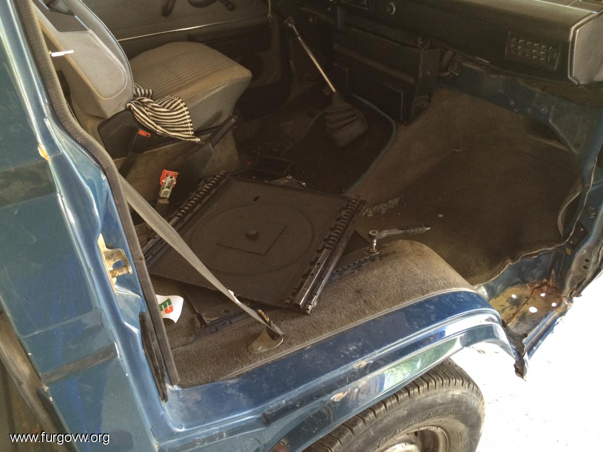

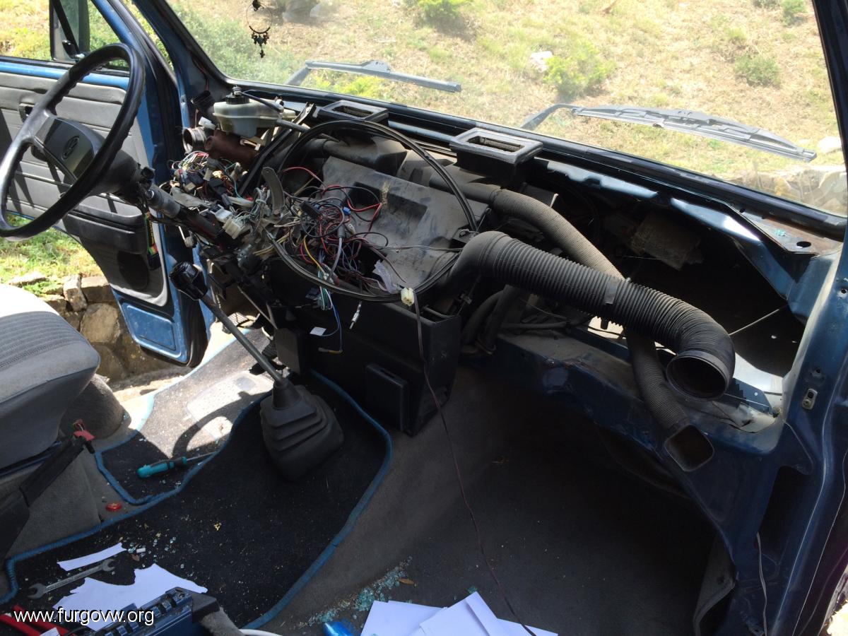

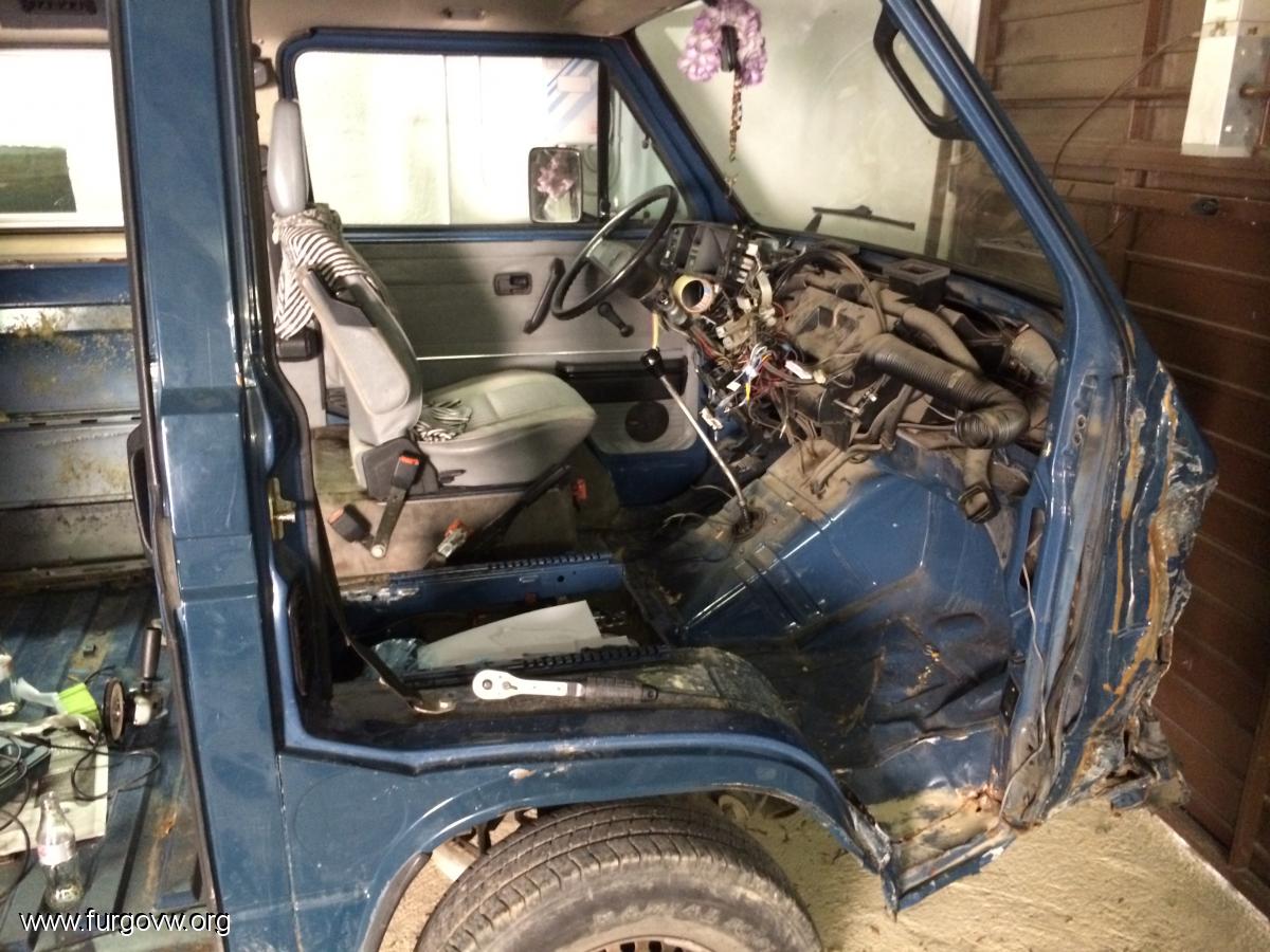

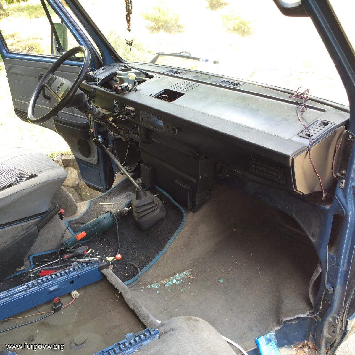

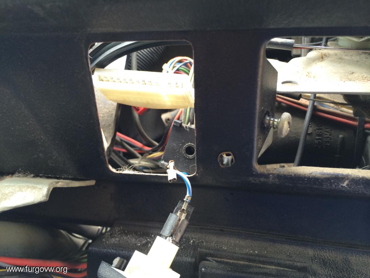

Bueno pues este finde pasado he vuelto a subir a casa, y me lo he pasado enterito desmontando la furgo, este es el resultado!!!:
Asiento fuera
me puse a desmontar el tablero, para eso conte con la ayuda inestimable del foro .ereselmejor .ereselmejor y este hilo de Mano Bus .ereselmejor .ereselmejor
http://www.furgovw.org/index.php?topic=26797.0 donde esta todo esplicado de forma bastante detallada :)
Vereis que he hecho fotos de todo lo que desmontaba, para luego acordarme de como montarlo otra vez, hay mogollón de fotos, espero que no os molesten, puede que a alguien también le sirva .loco2 .malabares .meparto

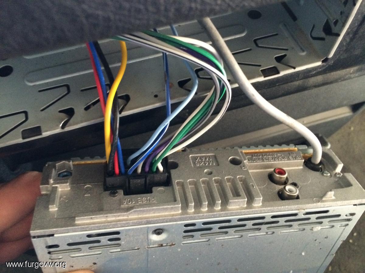

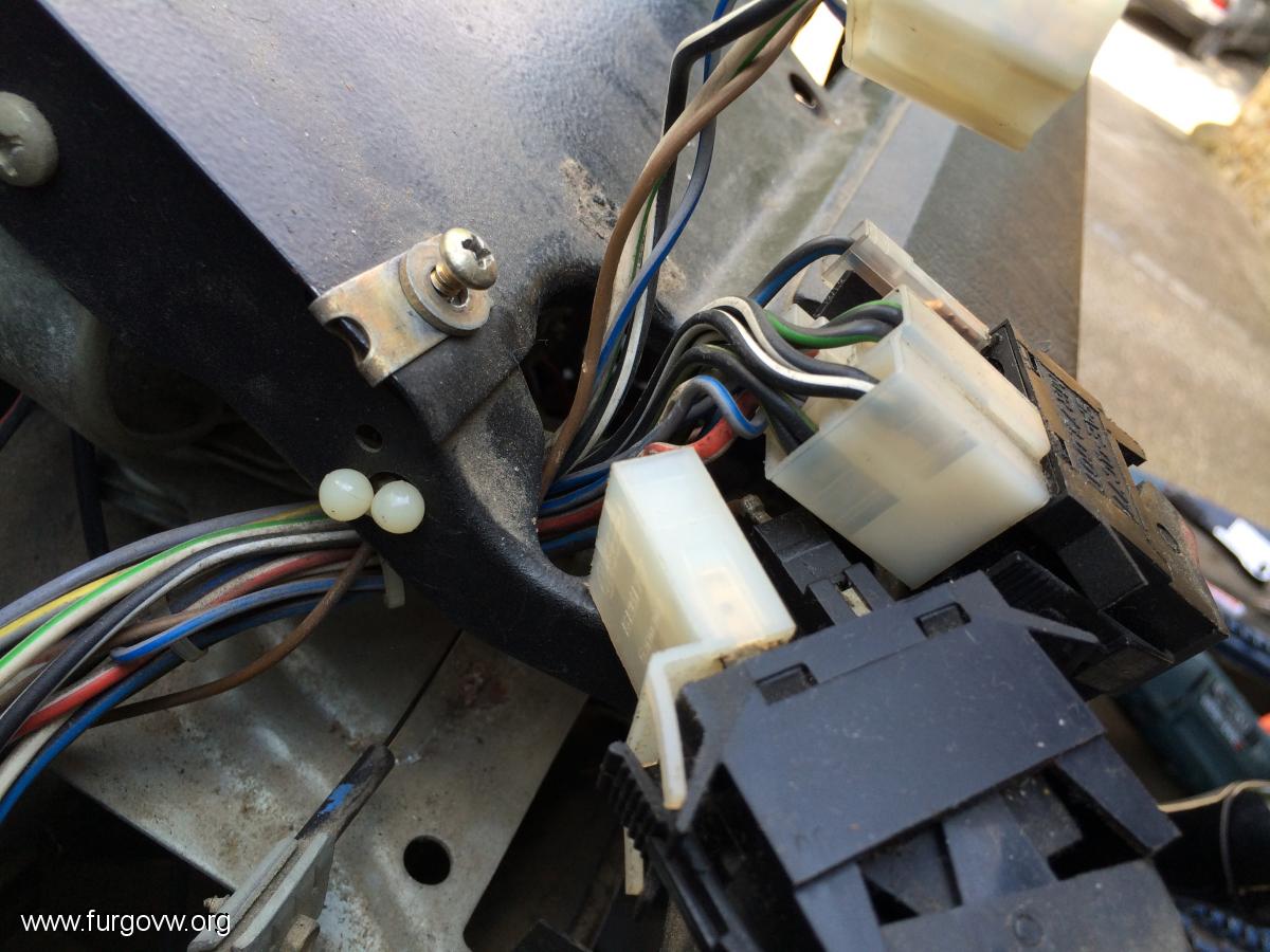

radio

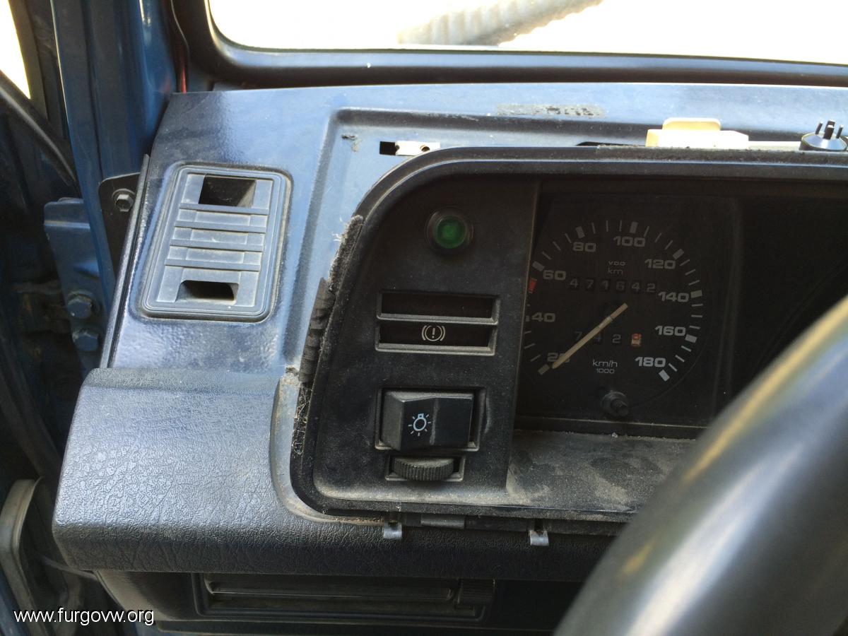

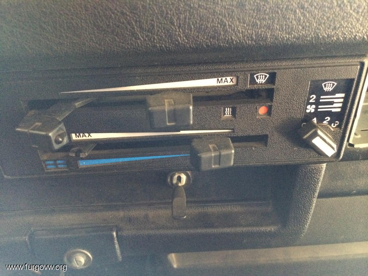

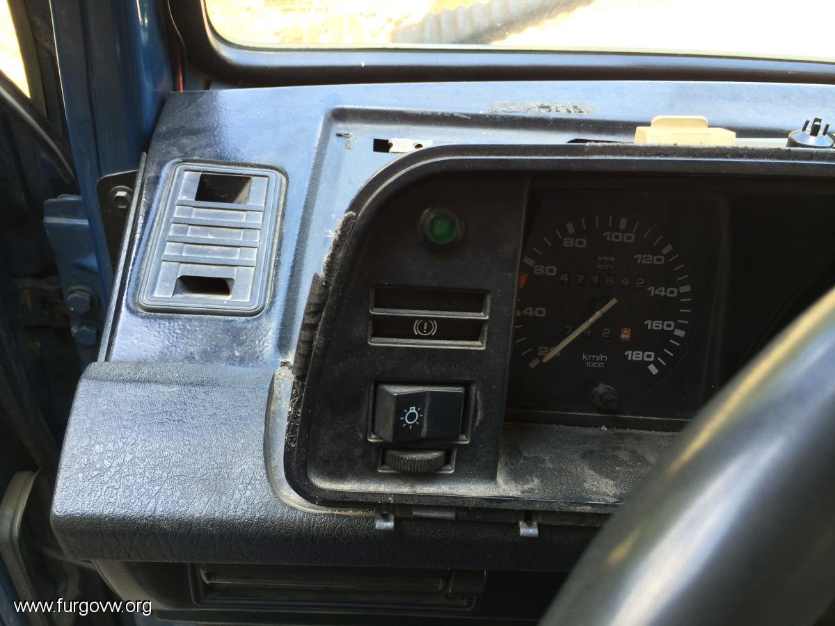

mandos calefacción

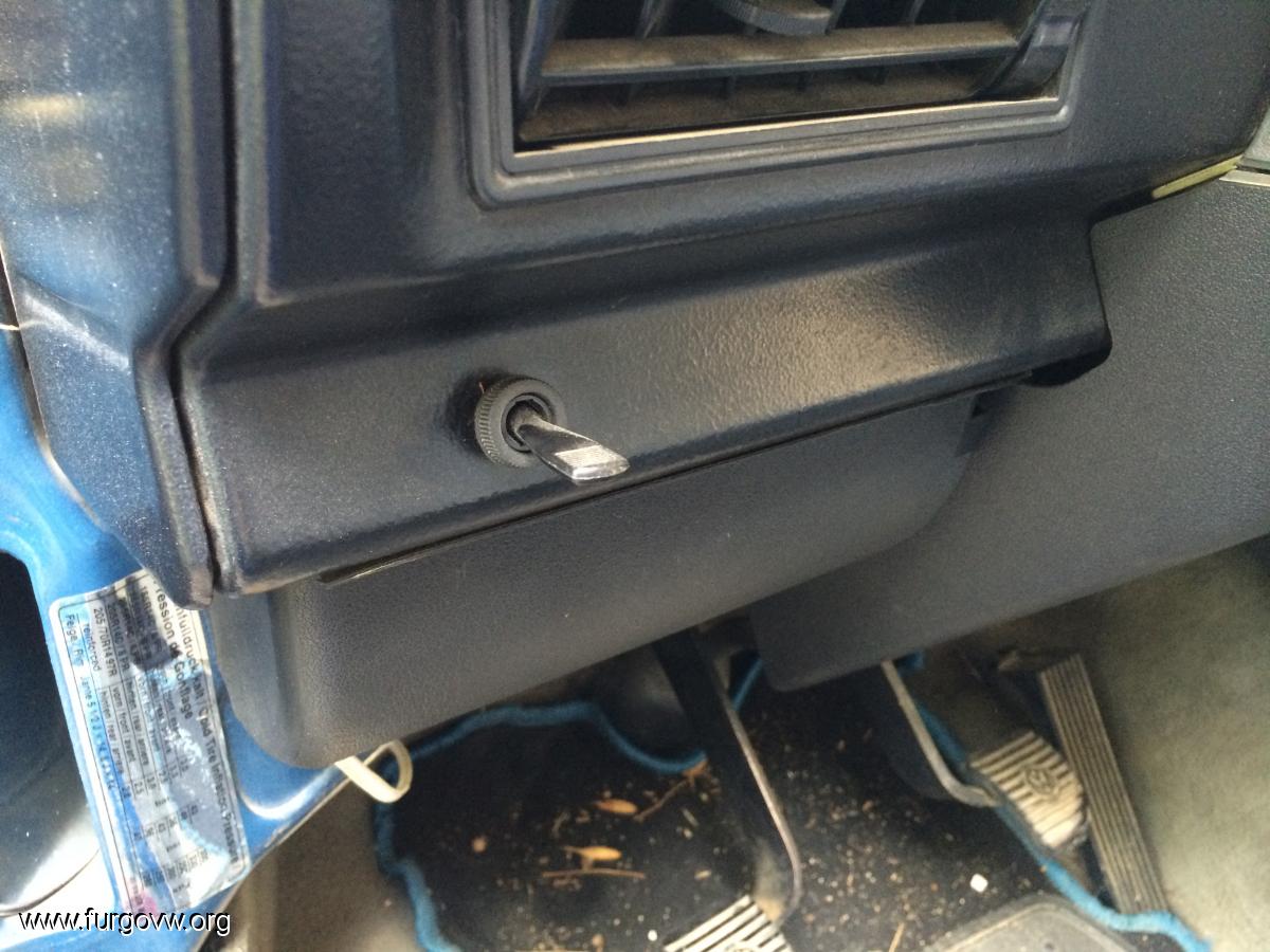

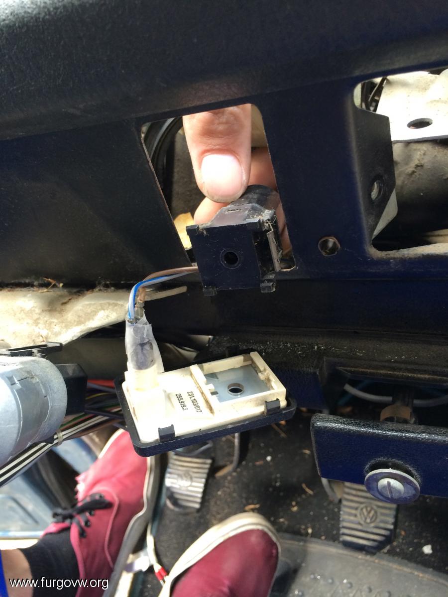

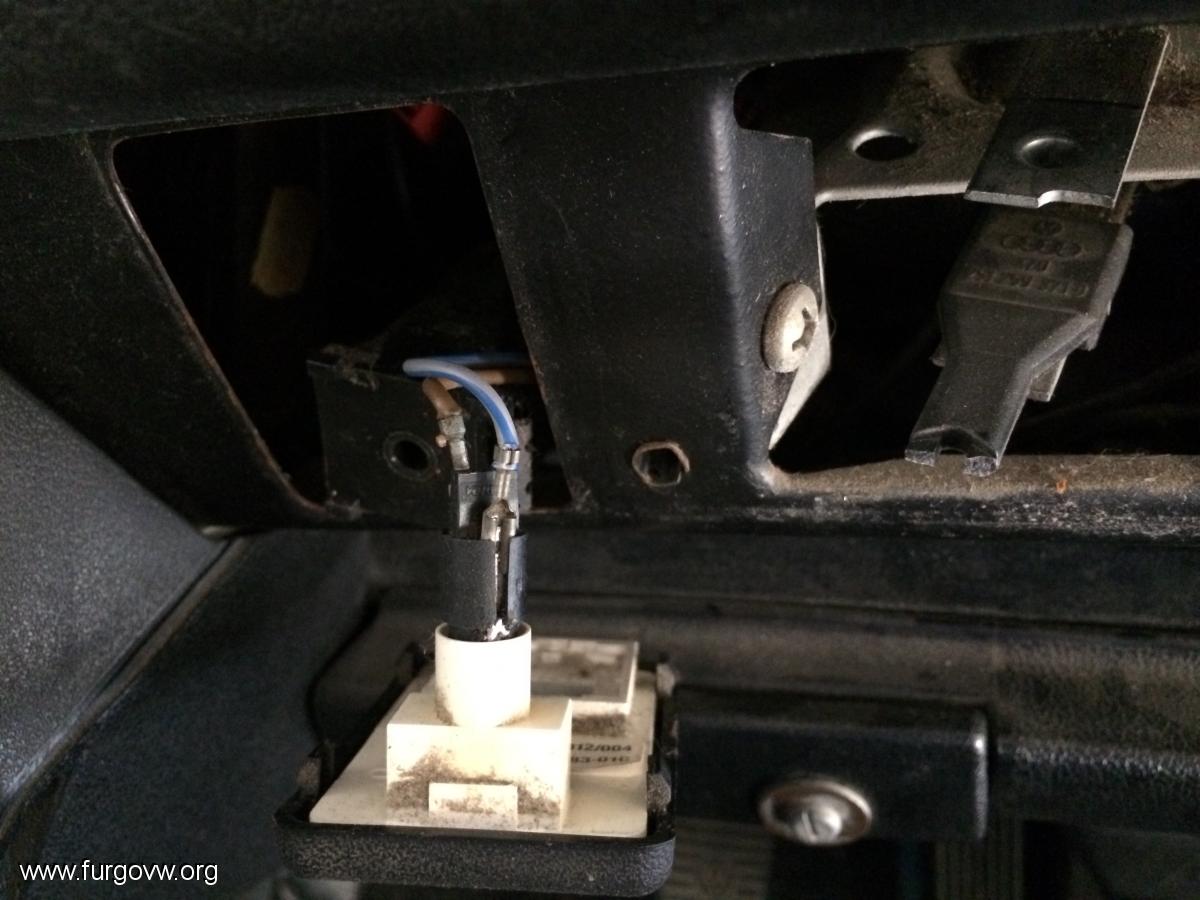

un interruptor que tengo para accionar el ventilador al gusto, estaba montado cuando compré la furgo

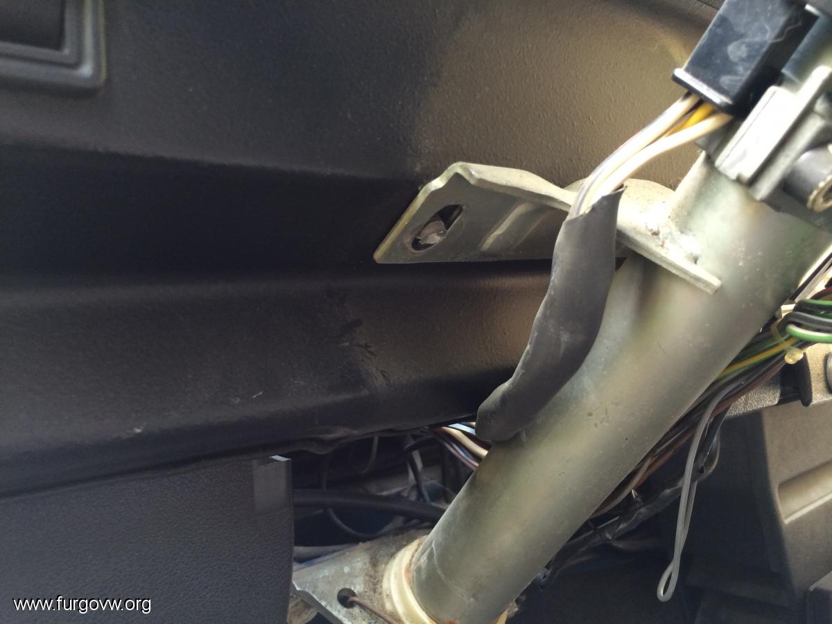

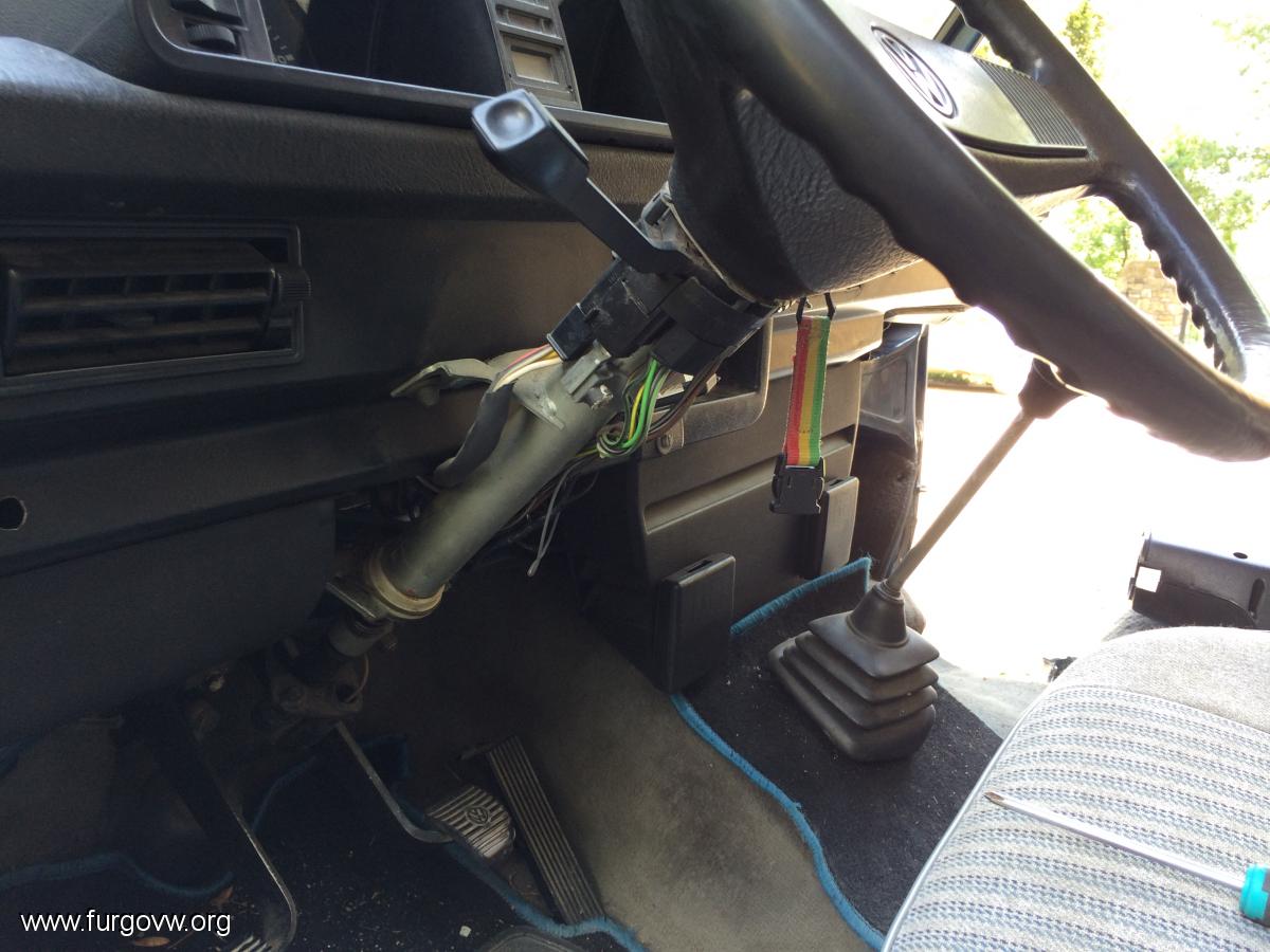

Guarnecidos de dirección

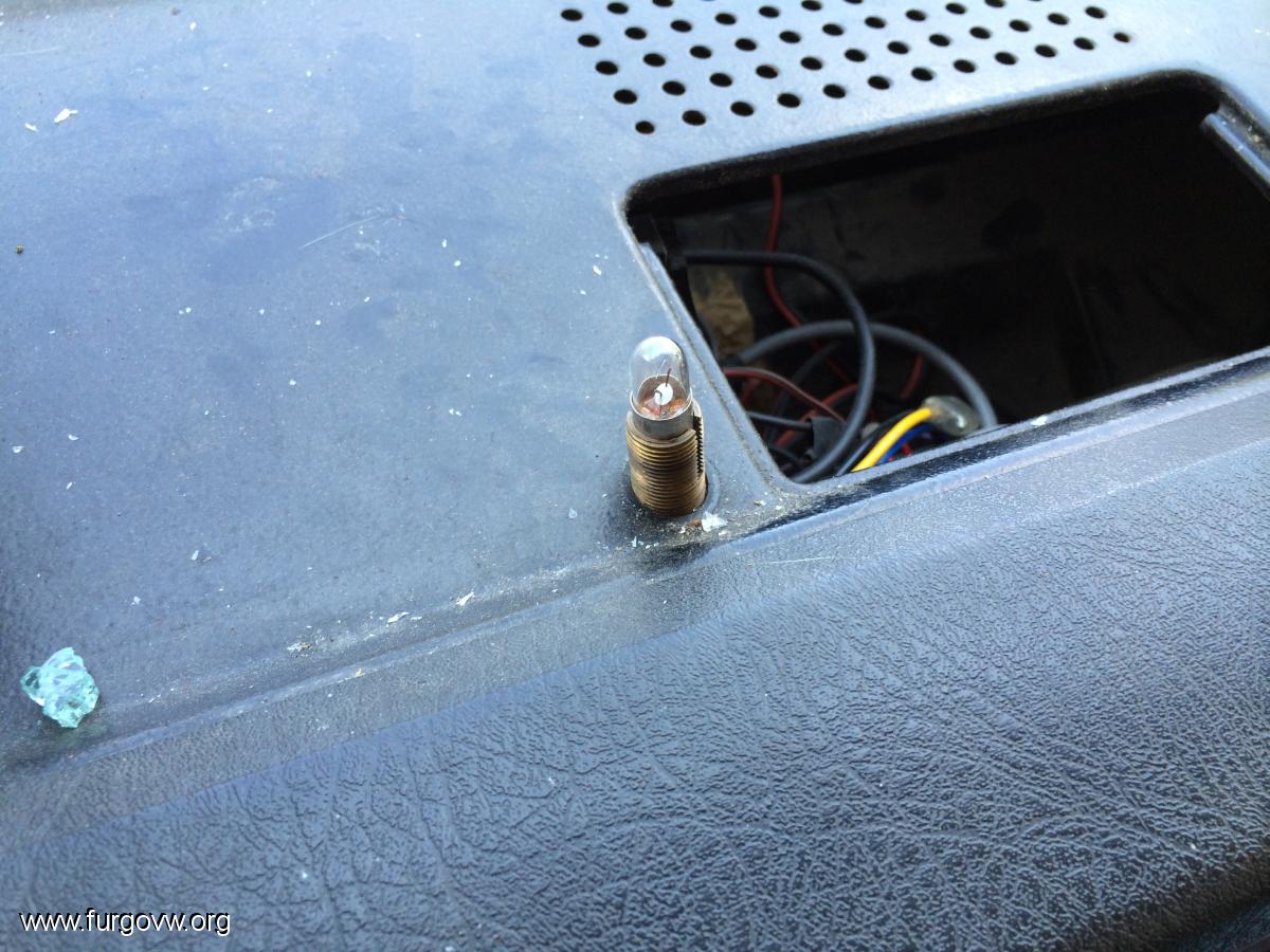

una luz que ilumina el cenicero y el cenicero, también estaba cuando compré la furgo, y lo voy a quitar creo

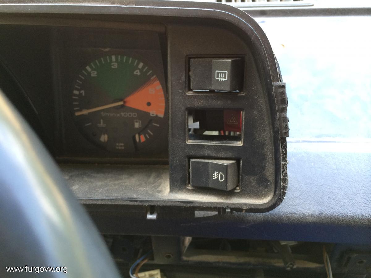

Cuentakm
realmente lo mas difícil es quitar esos dos remaches... aparte de eso no hay complicación

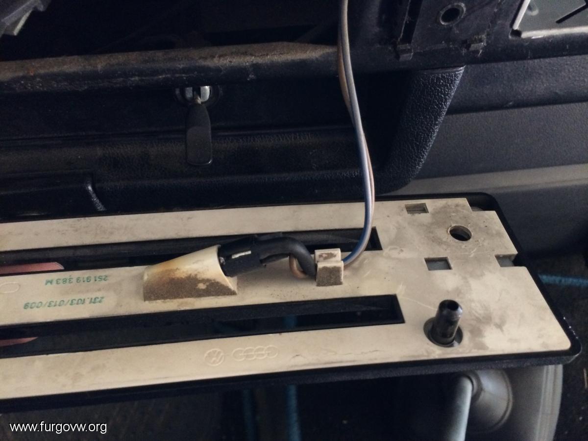

tornillos que sujetan los mandos de la calefacción. Hay 2, y uno tercero por la parte interior del cuentakm

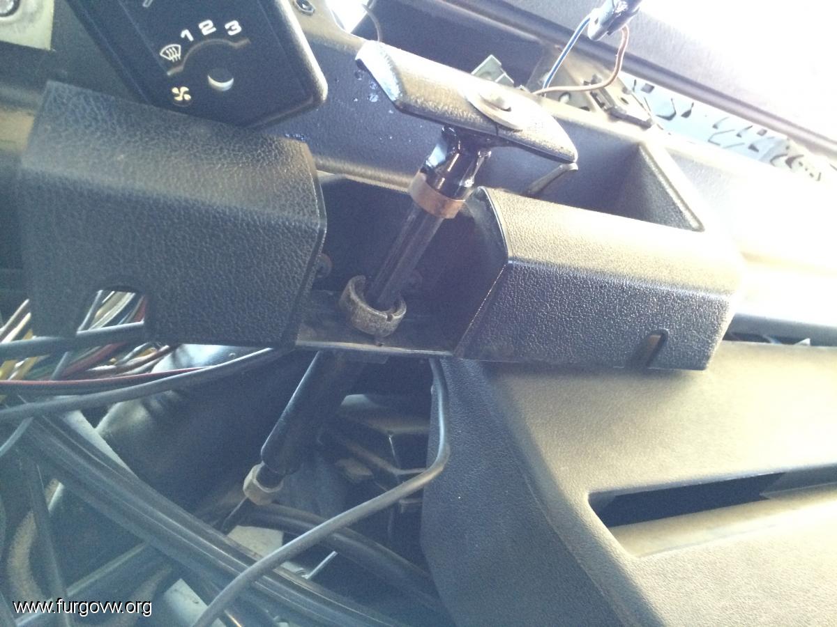

con esta pieza hay que ir con cuidado, la de la derecha (el mando de delante) cuesta un poco de sacar y se rompe con facilidad (lo digo por experiencia, suerte que tengo un morro donante  .palmas)

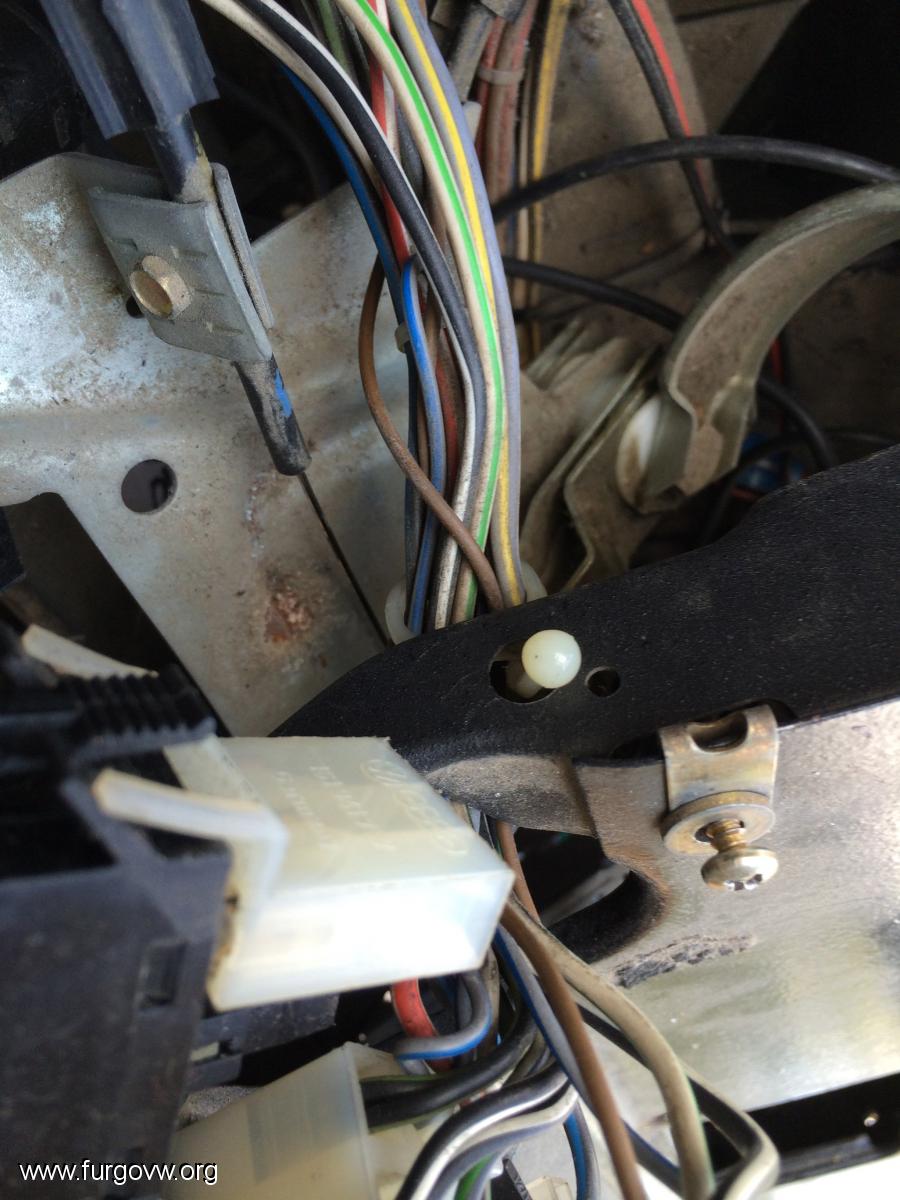

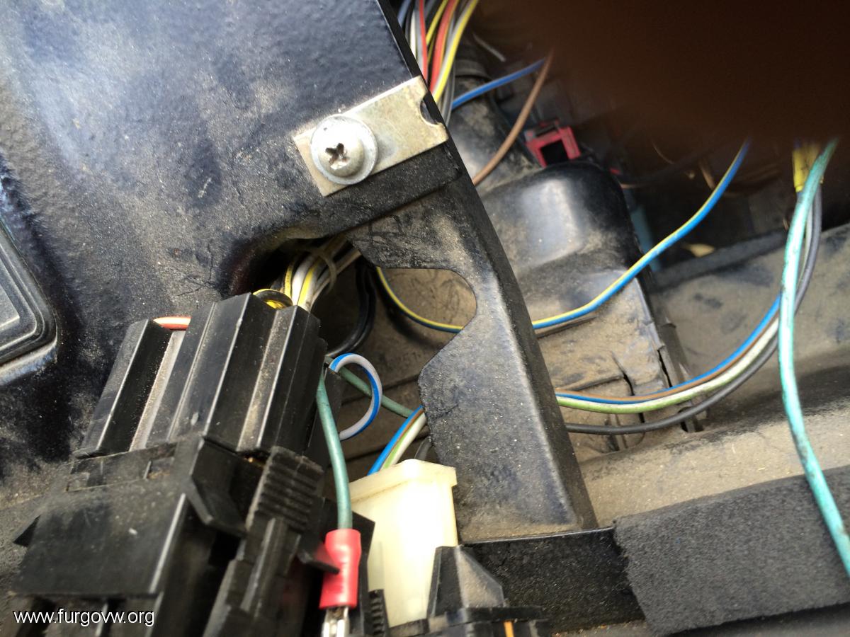

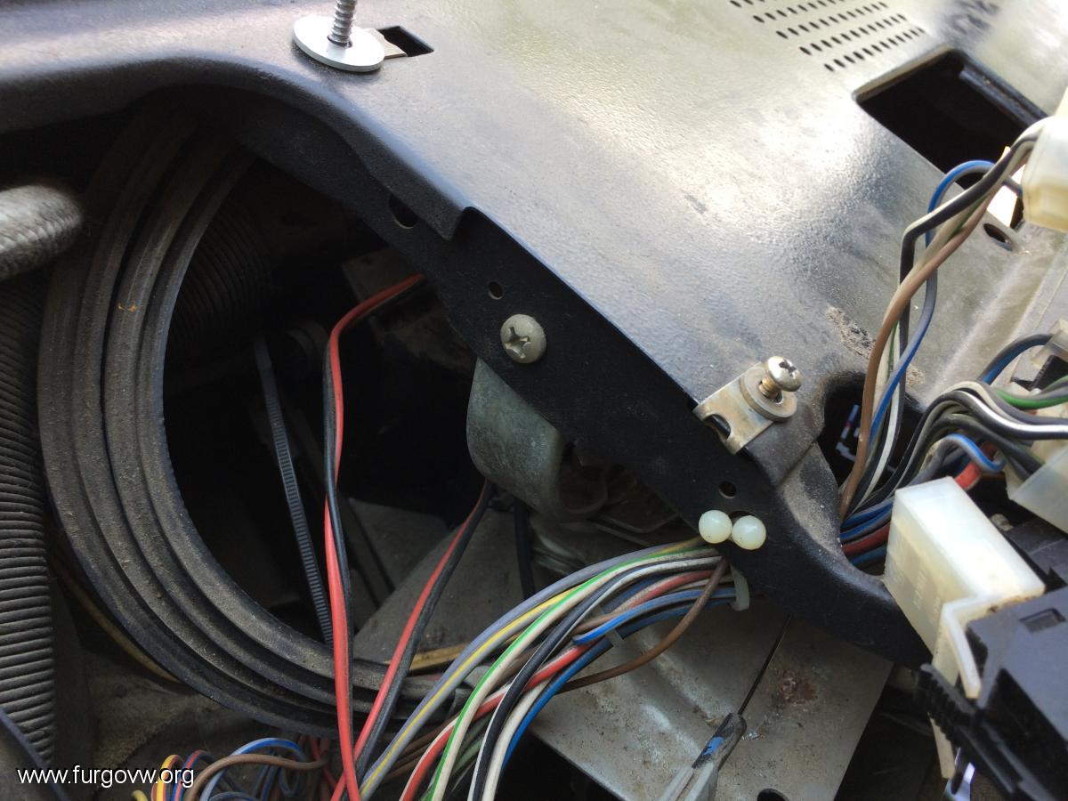

es increíble la de mierrrr... que se acumula aquí detrás

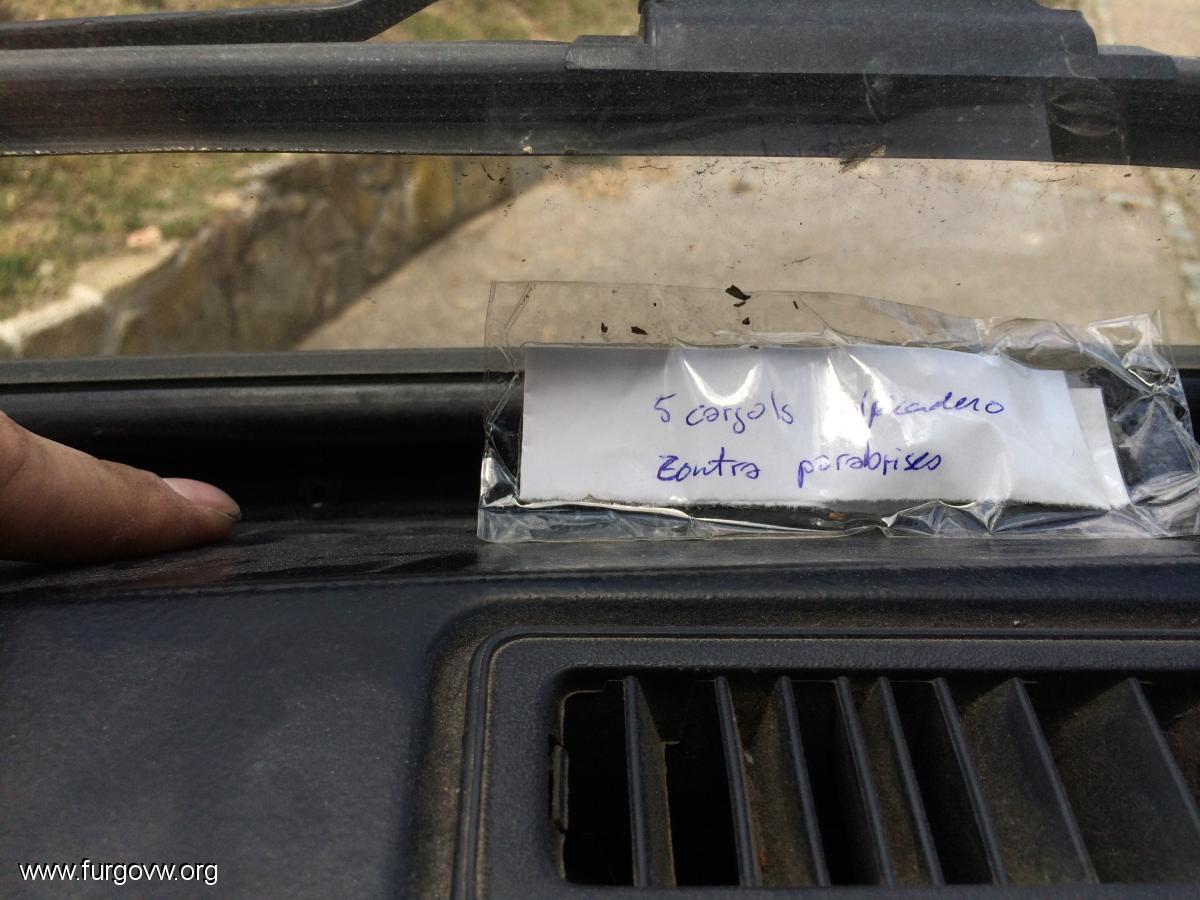

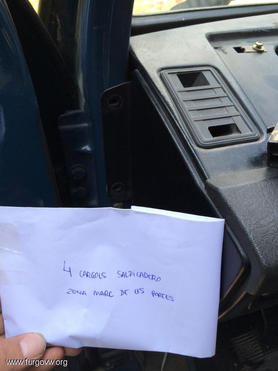

iba guardando todos los tornillos en paquetitos bien marcado donde iba cada uno .meparto  para luego no equivocarme .nono
Esta pieza va sujeta por cuatro tornillitos en la parte de abajo, también hay que separarlo del tablero para poderlo desmontar
y finalmente

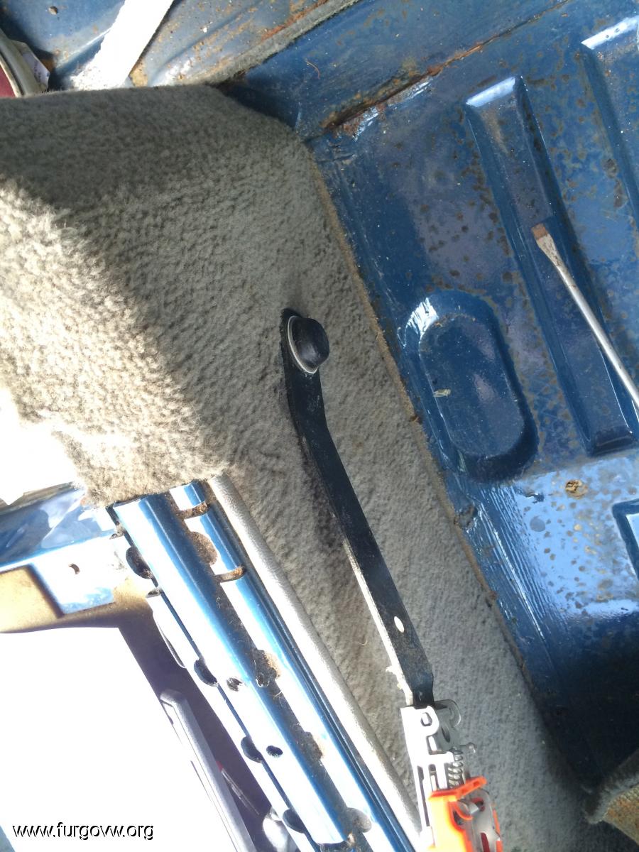

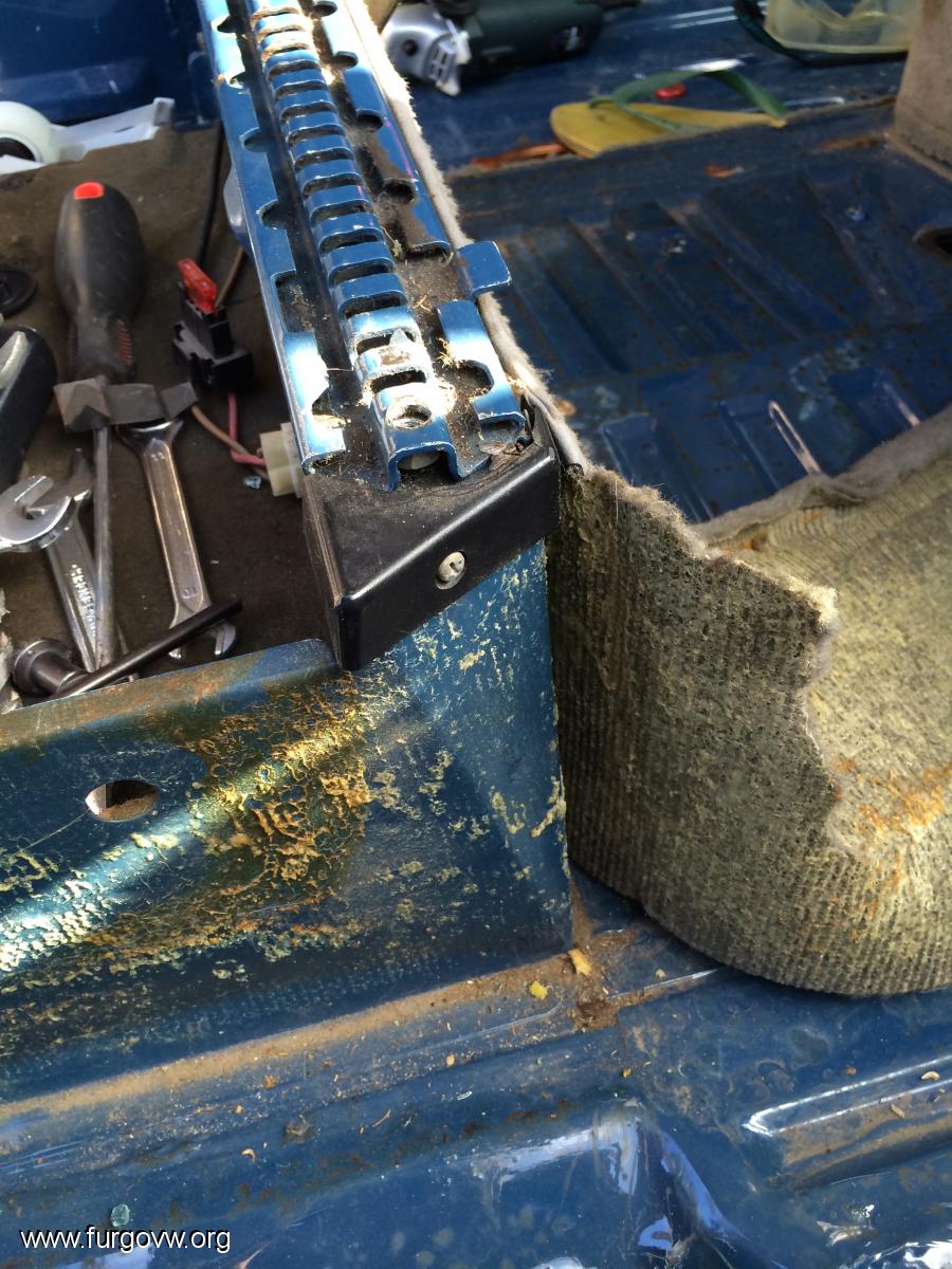

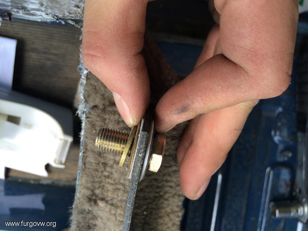

también quité la moqueta, va con unos clips, donde se ve el agujero, se desenroscan, sin necesidad de herramientas

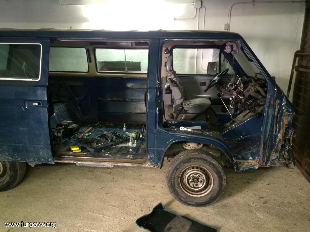

Y así quedó la furgo al final del sabado:
mañana sigo, un saludo y buenas noches!!

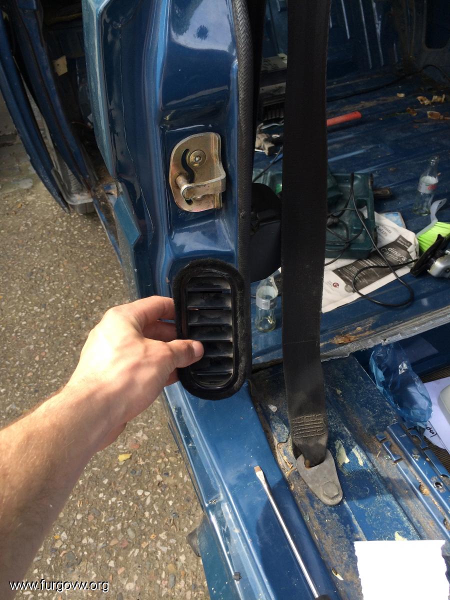

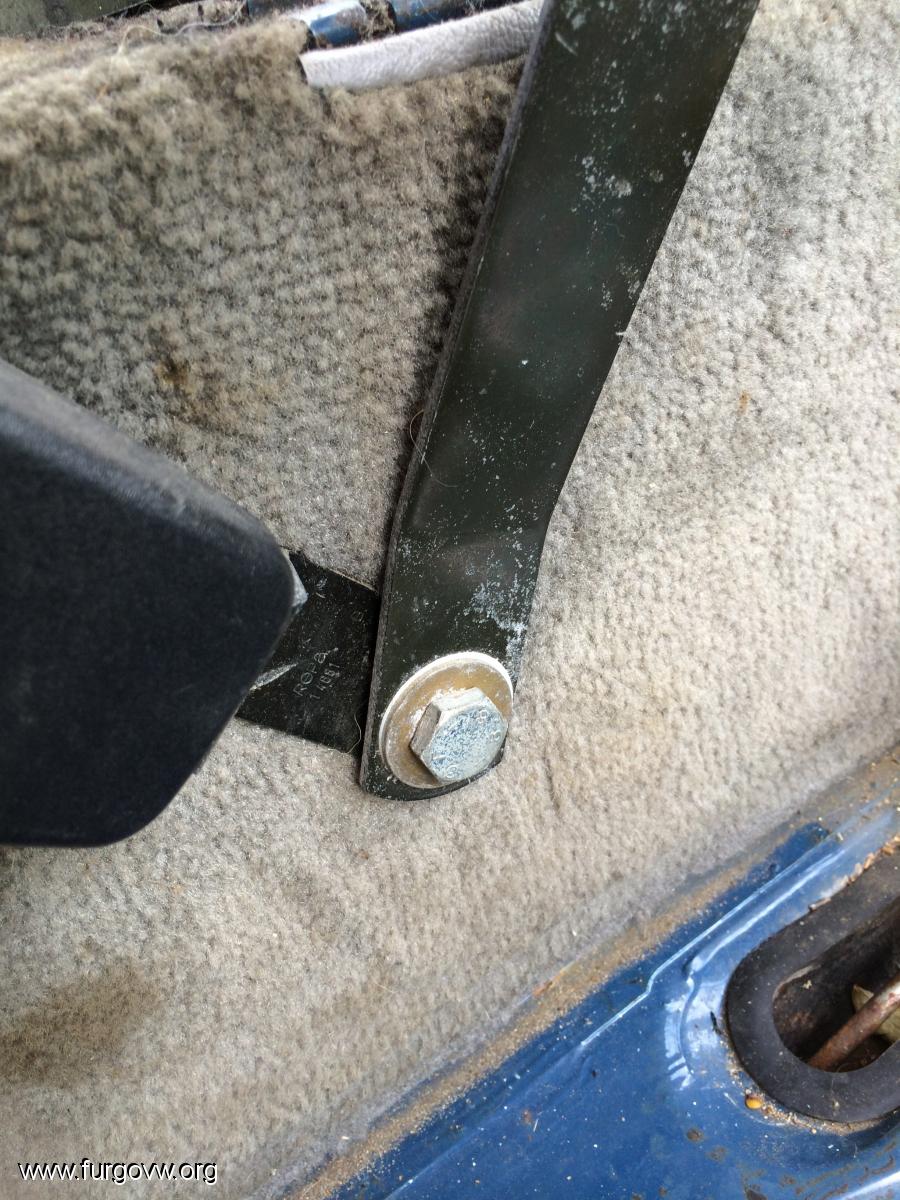

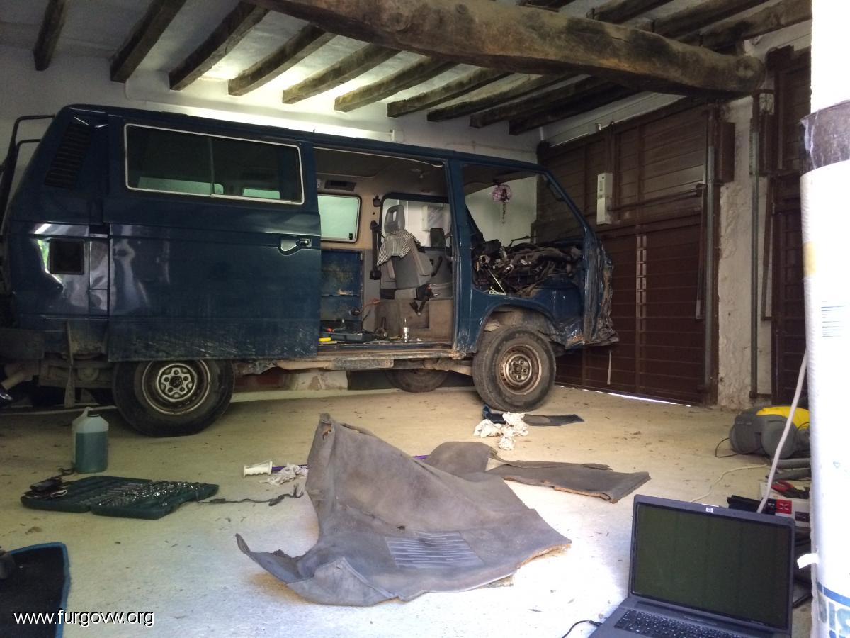

Bueno, pues el domingo por la mañana seguí desmontando cuatro cositas que me quedaban por desmontar en la furgo

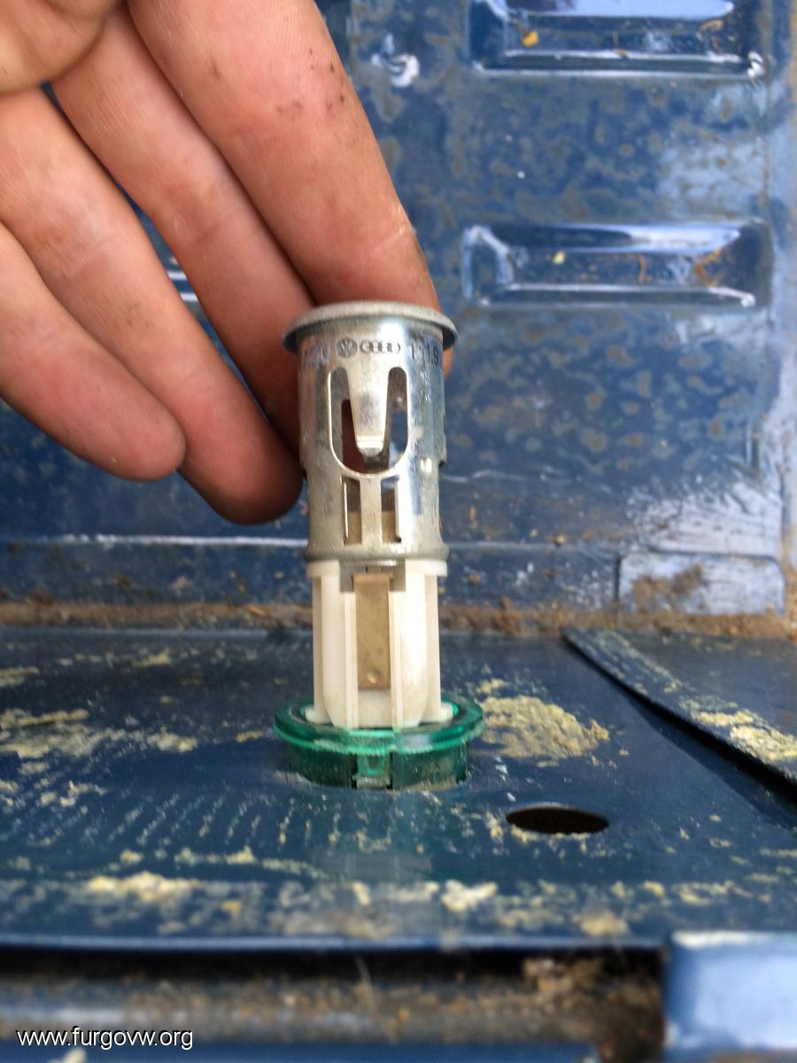

mechero
cinturones
otras cositas...
y así quedo al final:
la moqueta y los cinturones que quedan por ahí también se quitaron, pero no tengo foto... .loco2

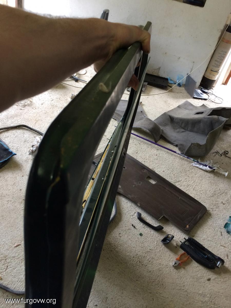

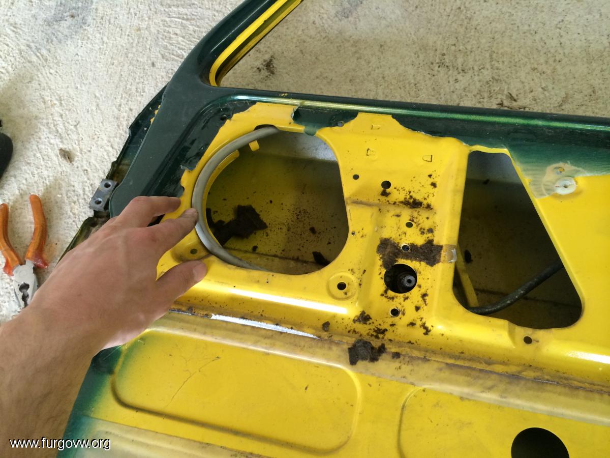

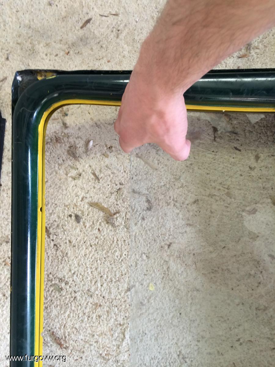

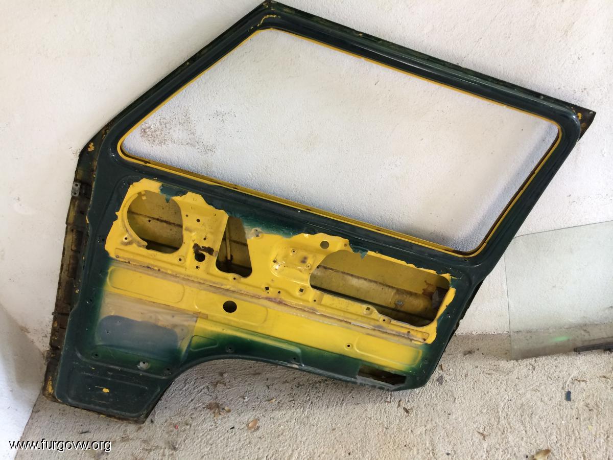

bueno, pues esta fué la puerta que compré:
ahí van las fotos del desmontaje

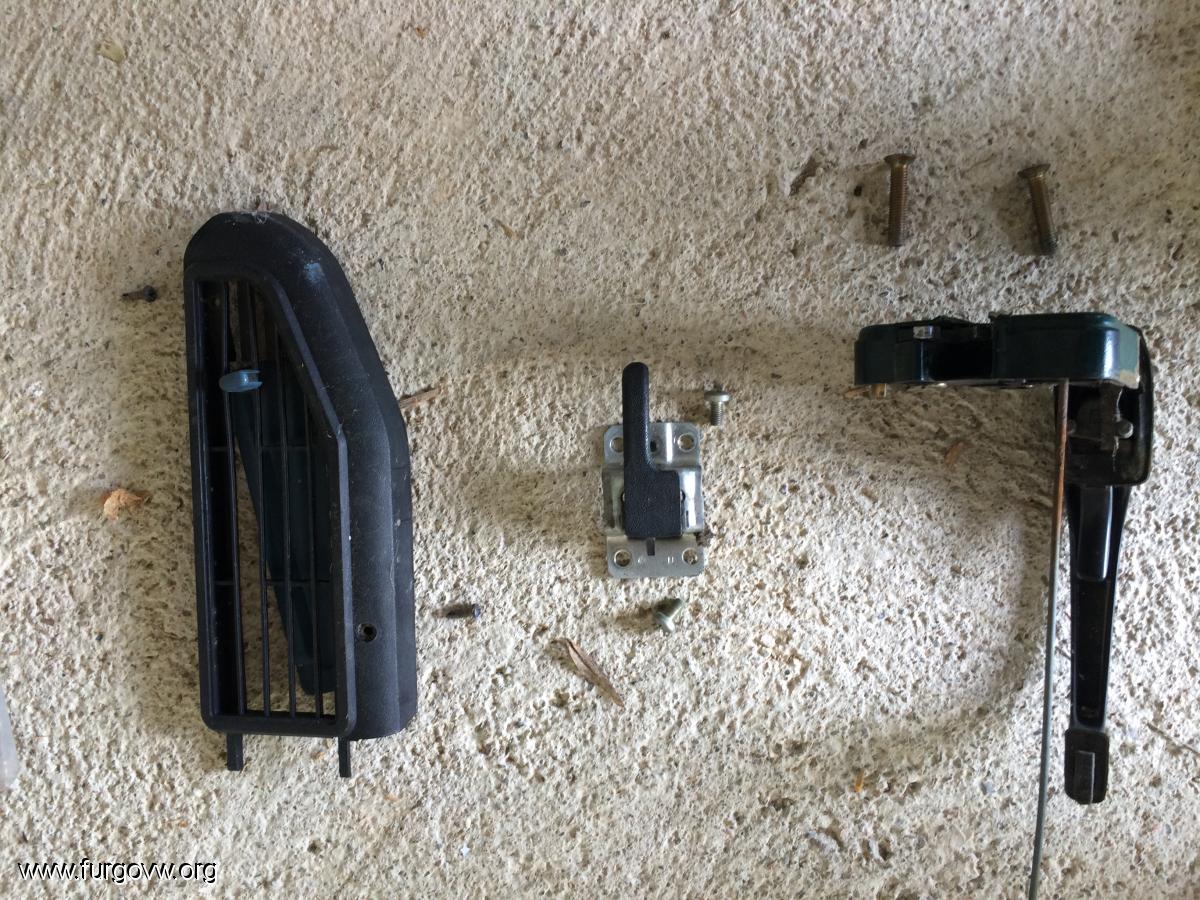

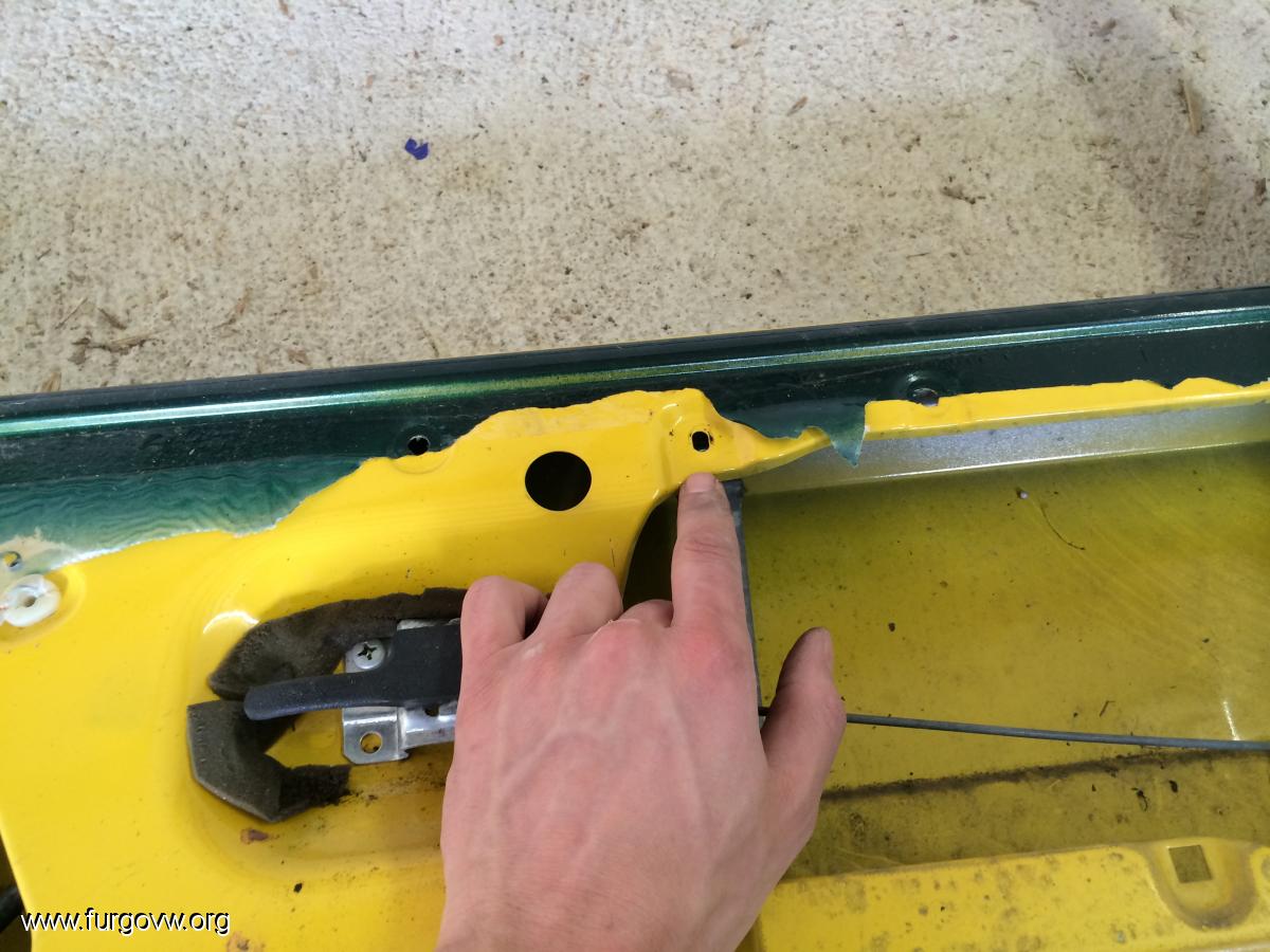

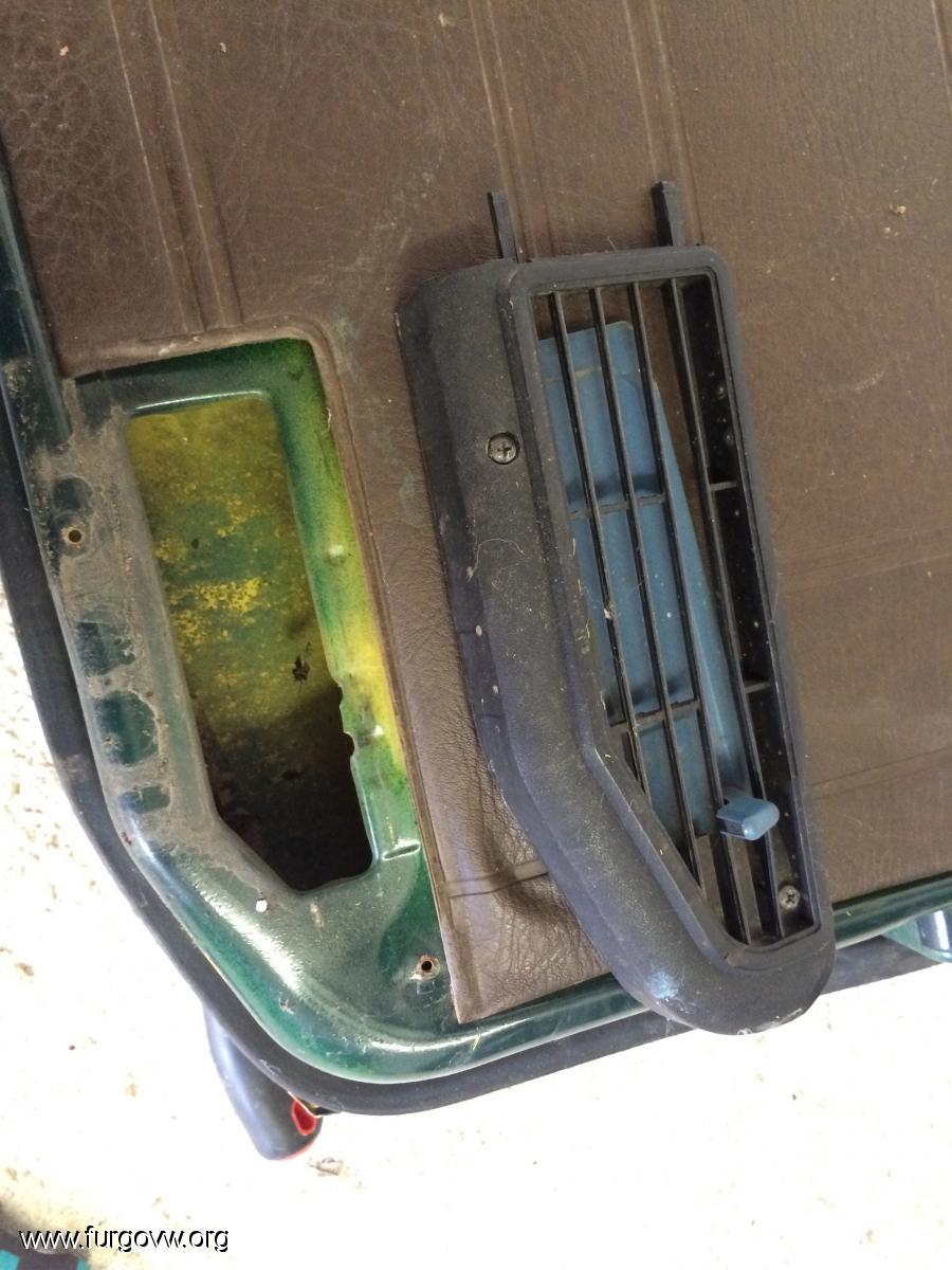

manecilla
aireador

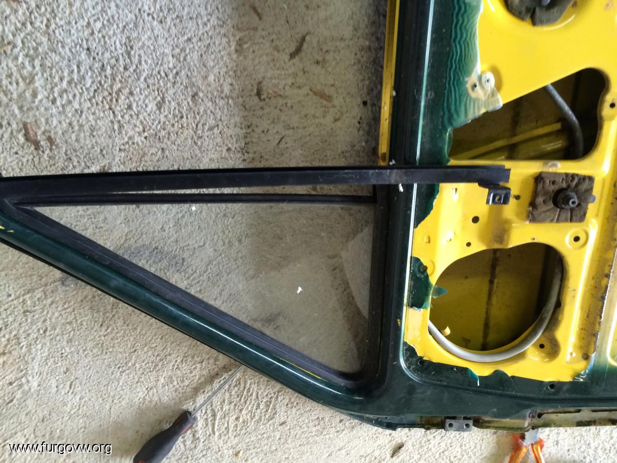

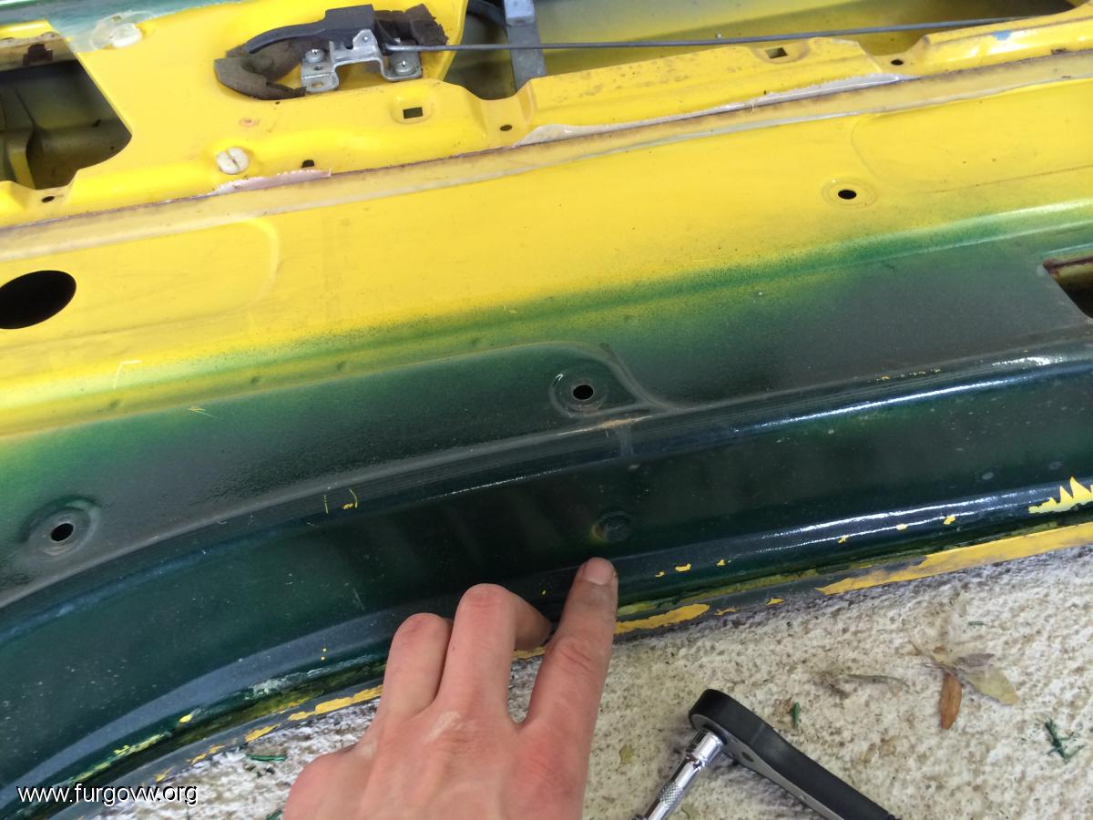

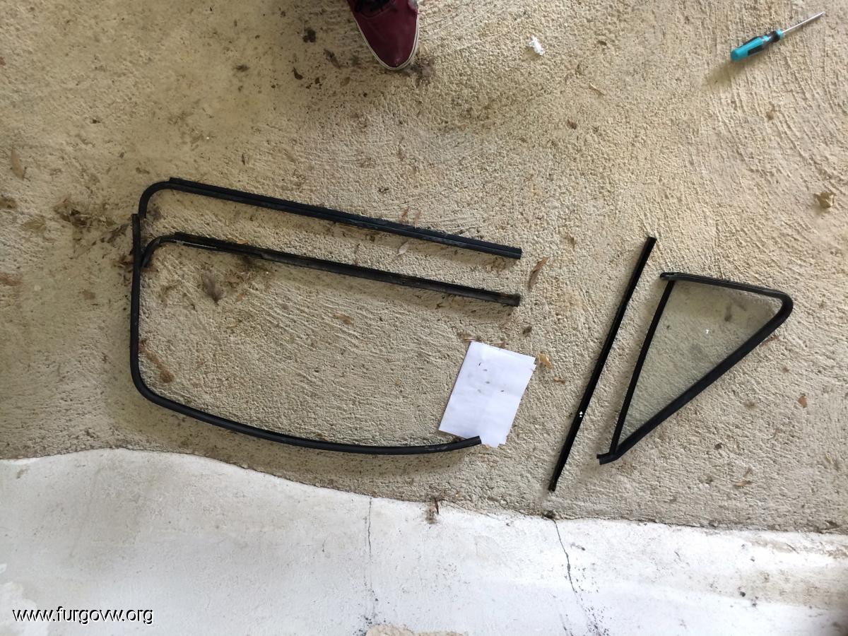

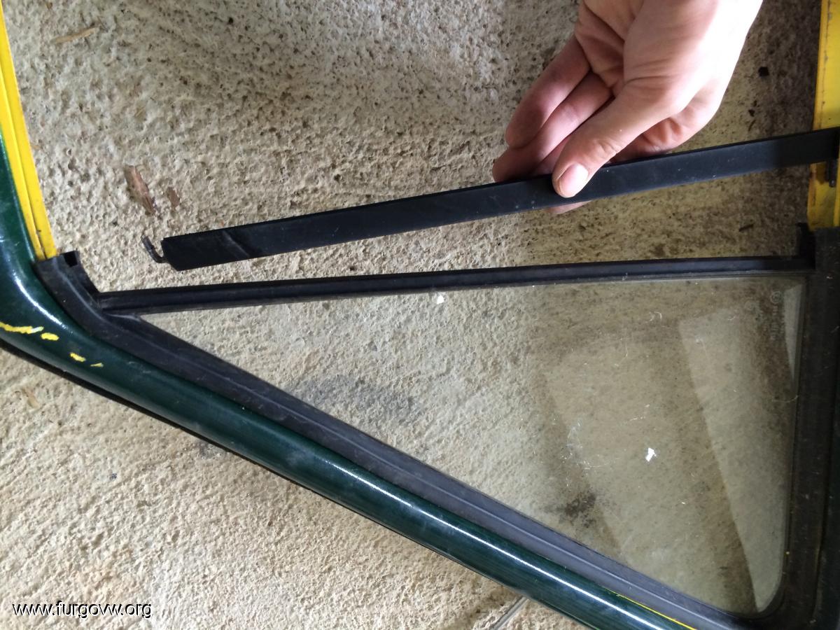

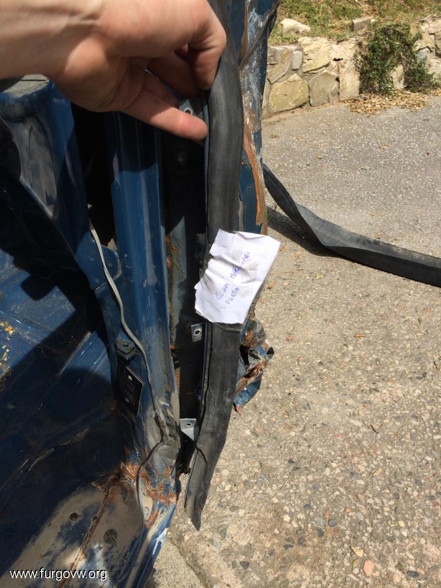

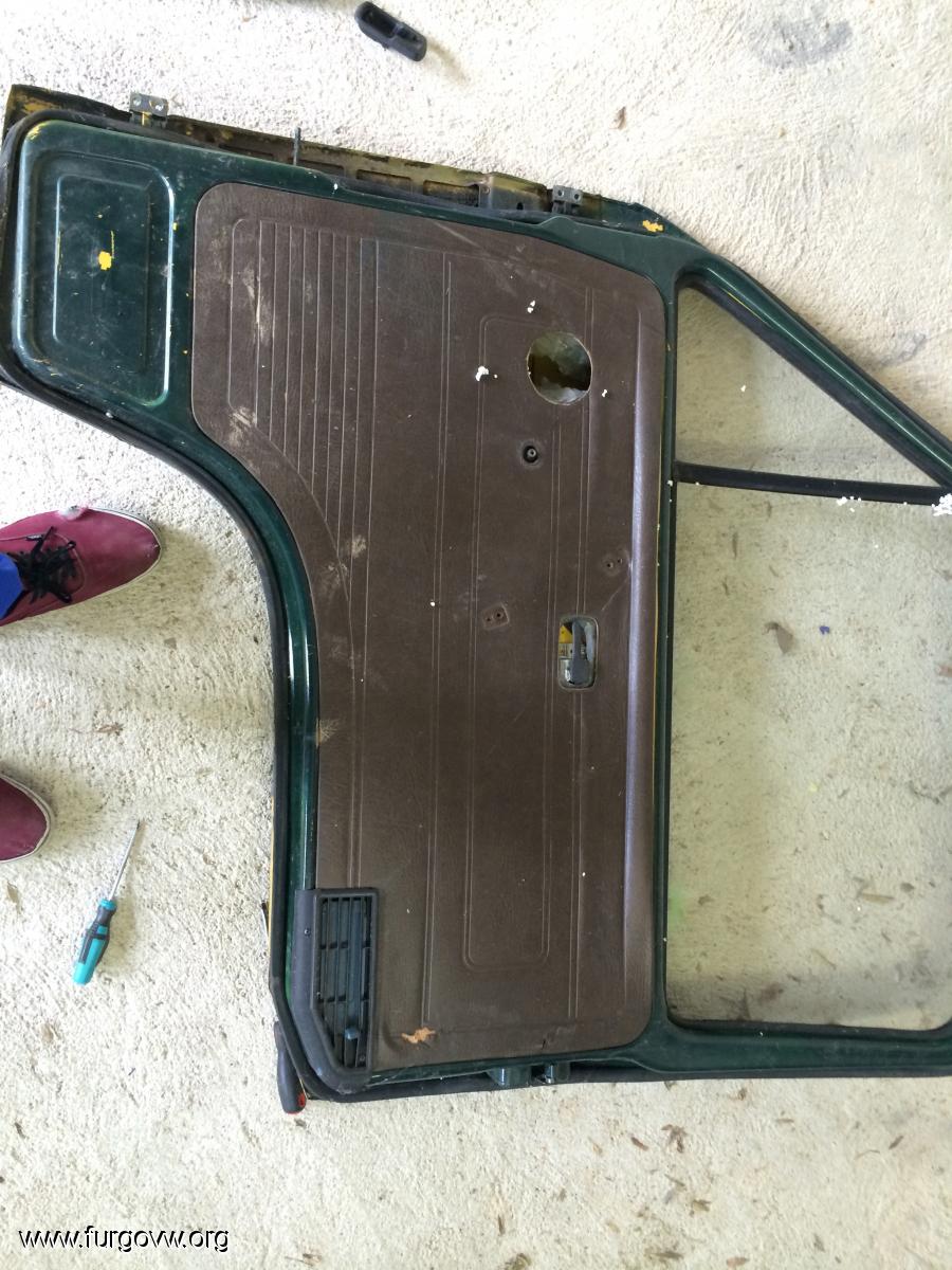

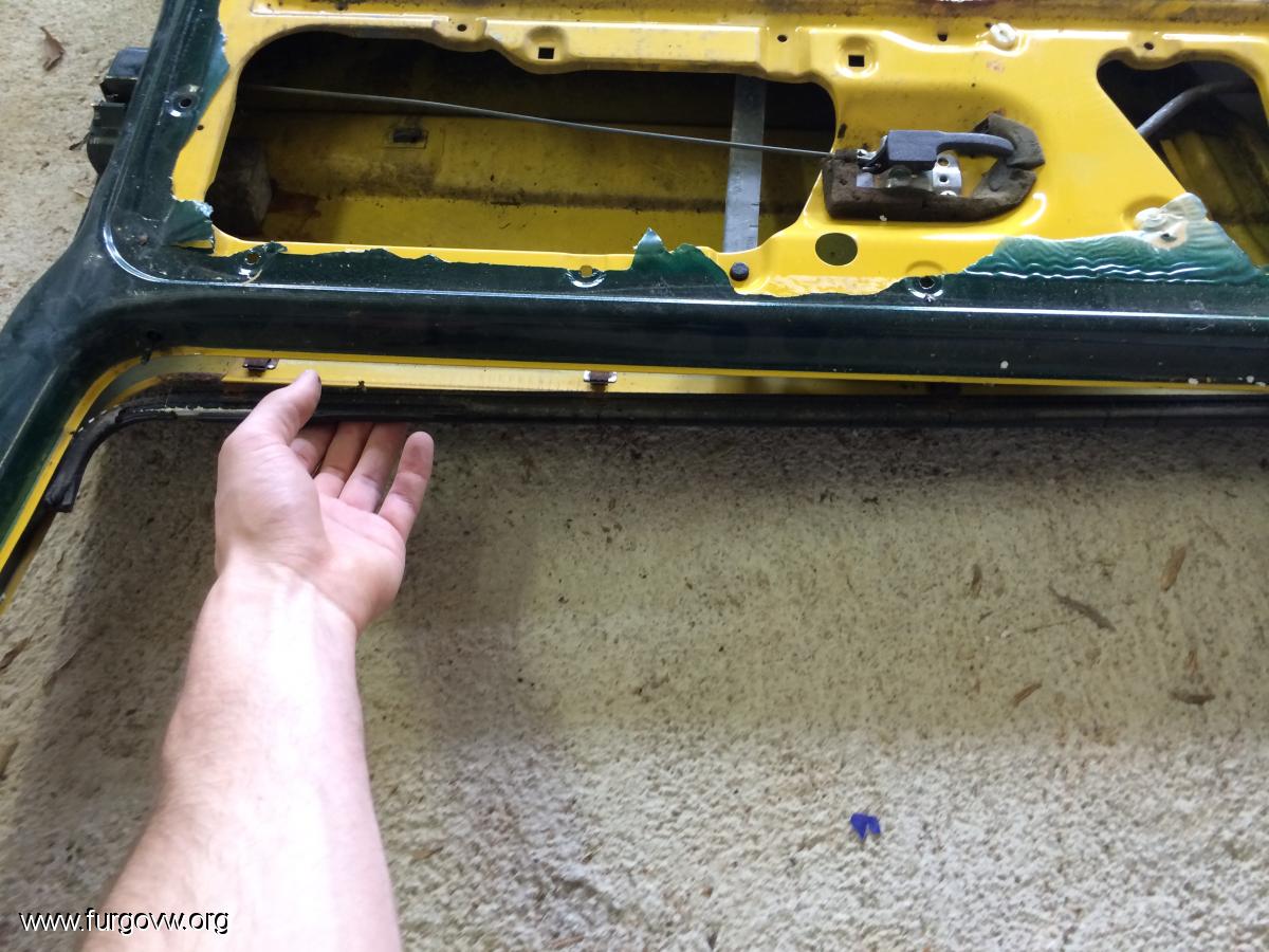

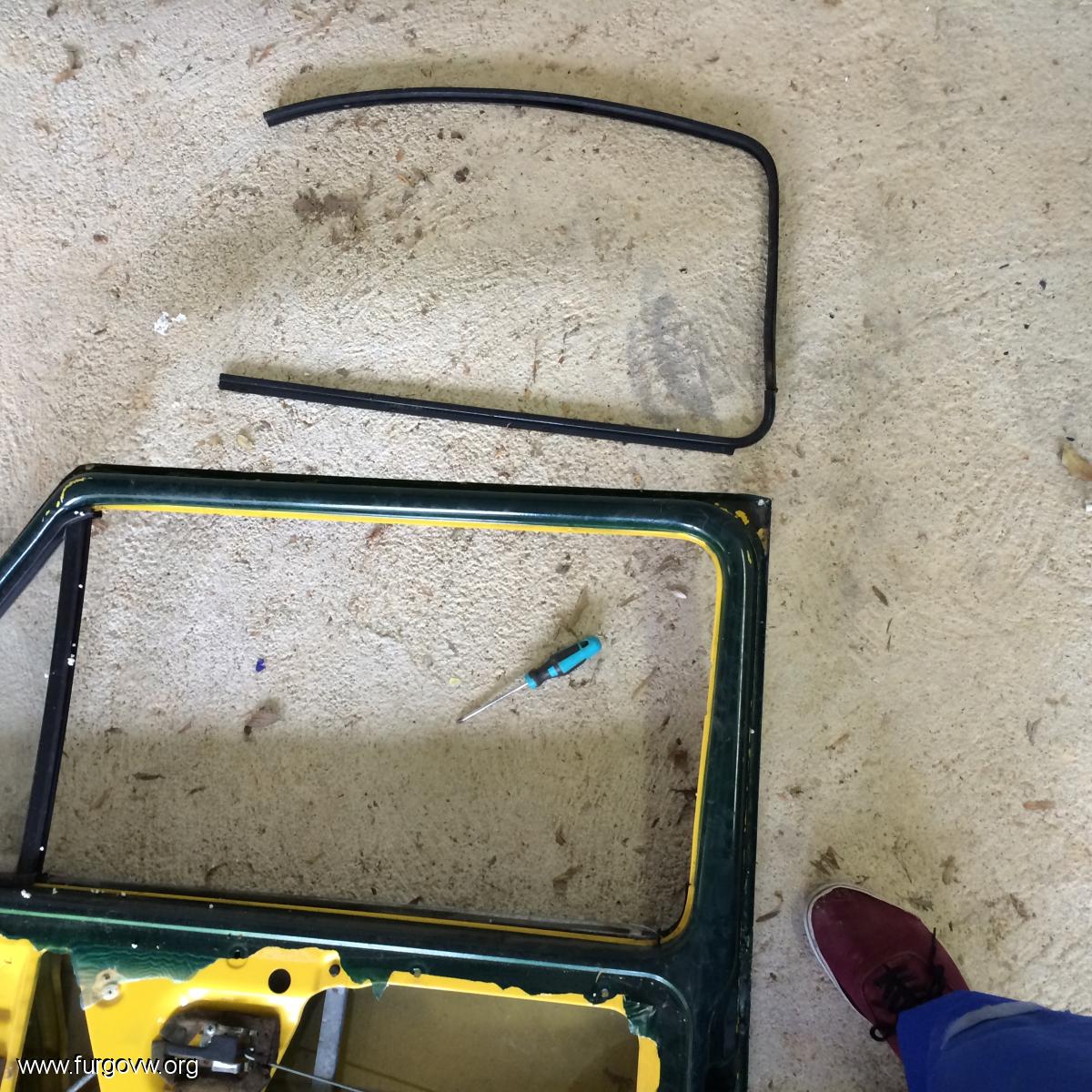

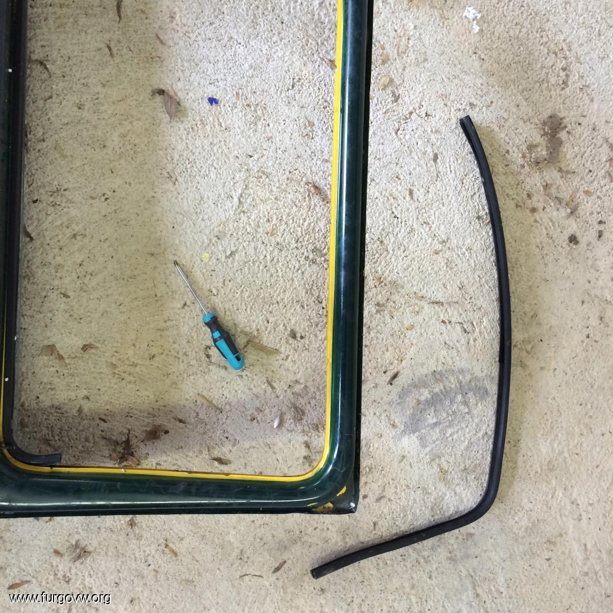

panel (tras quitar el tirador y la manecilla de la venana) y goma del perímetro (va a presión y encolada a trozos) alquien sabe que tipo de cola necesitaré para volverla a pegar??

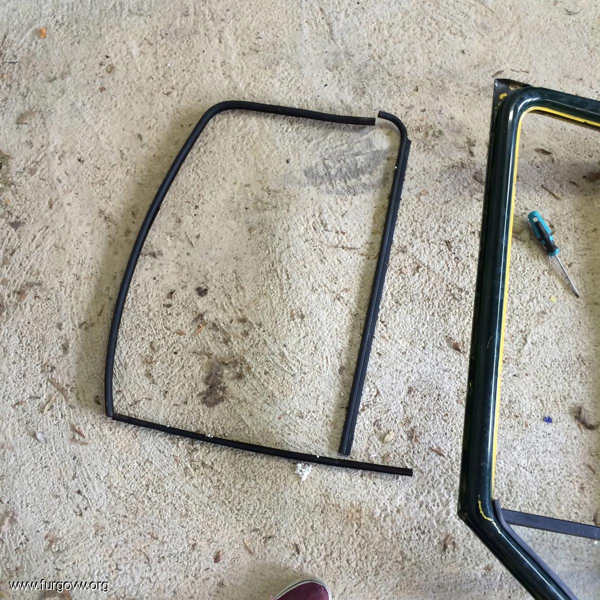

gomas del marco de la ventana
no lo explico todo que está muy bien ilustrado en el brico de NachoT3!

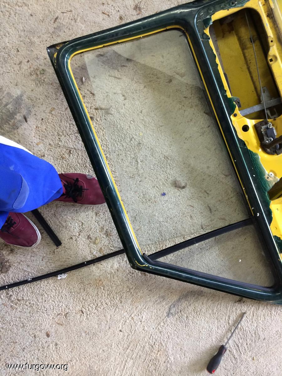

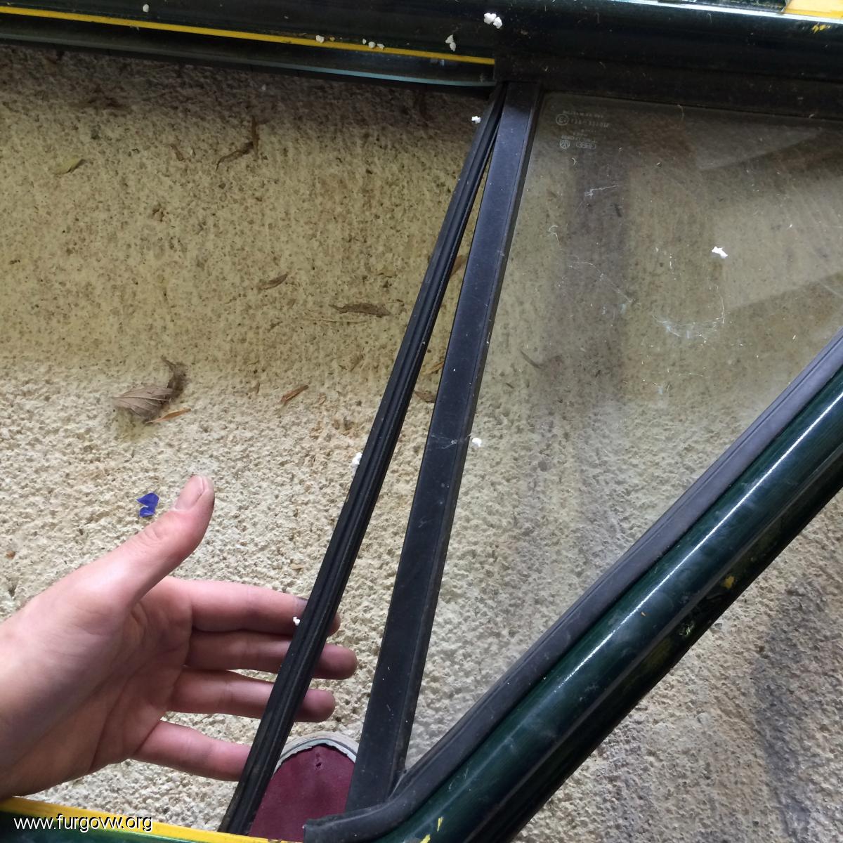

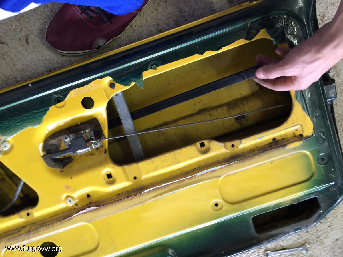

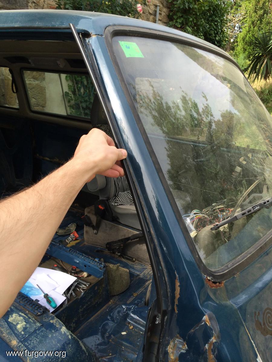

quitando el cristal (tiene que estar medio bajado)
la última goma que queda por la parte de fuera del cristal
y ahí estan todas las gomas y el cristal fuera (hay que tirar con fuerza para sacar el cristal!! )

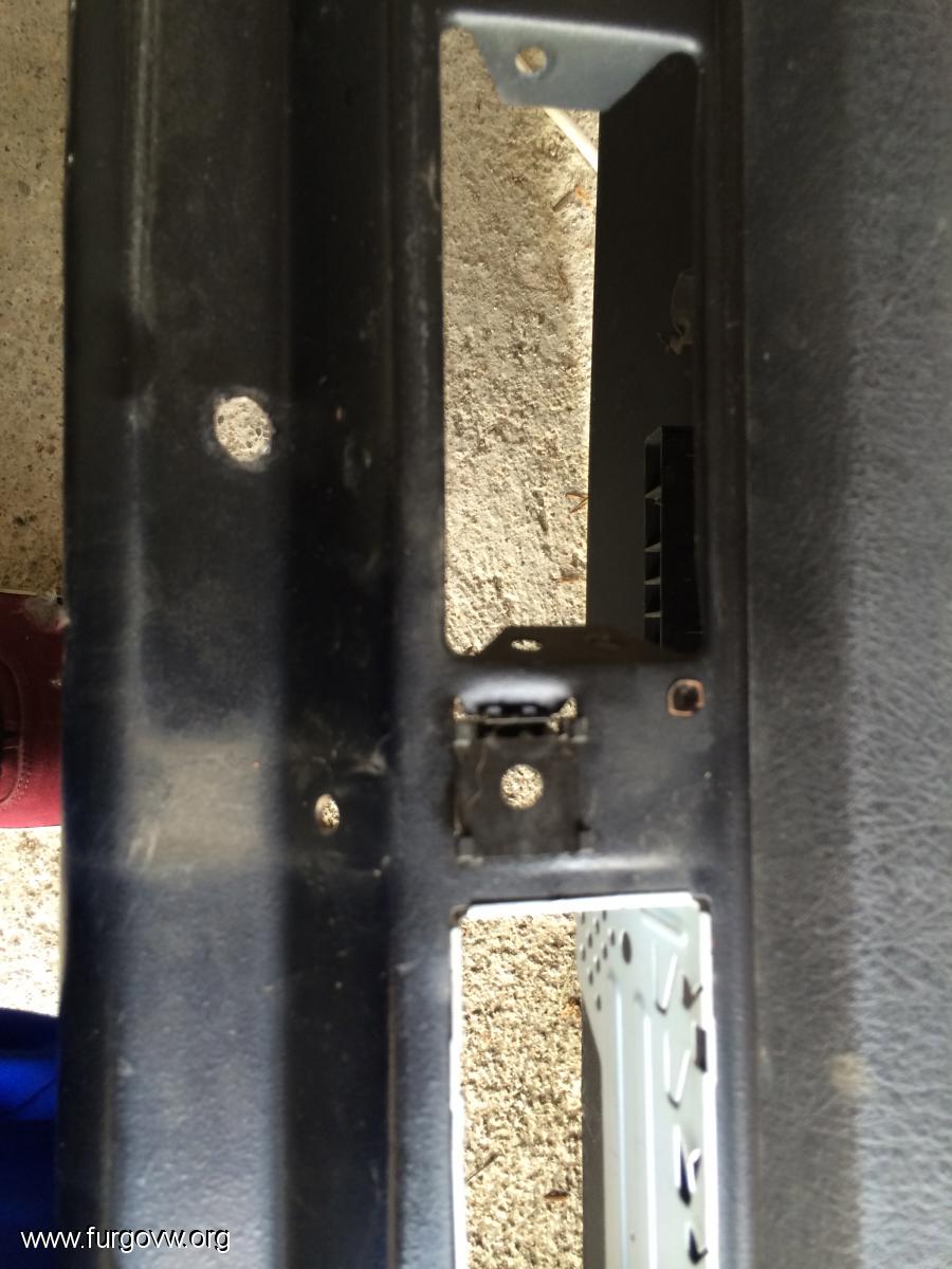

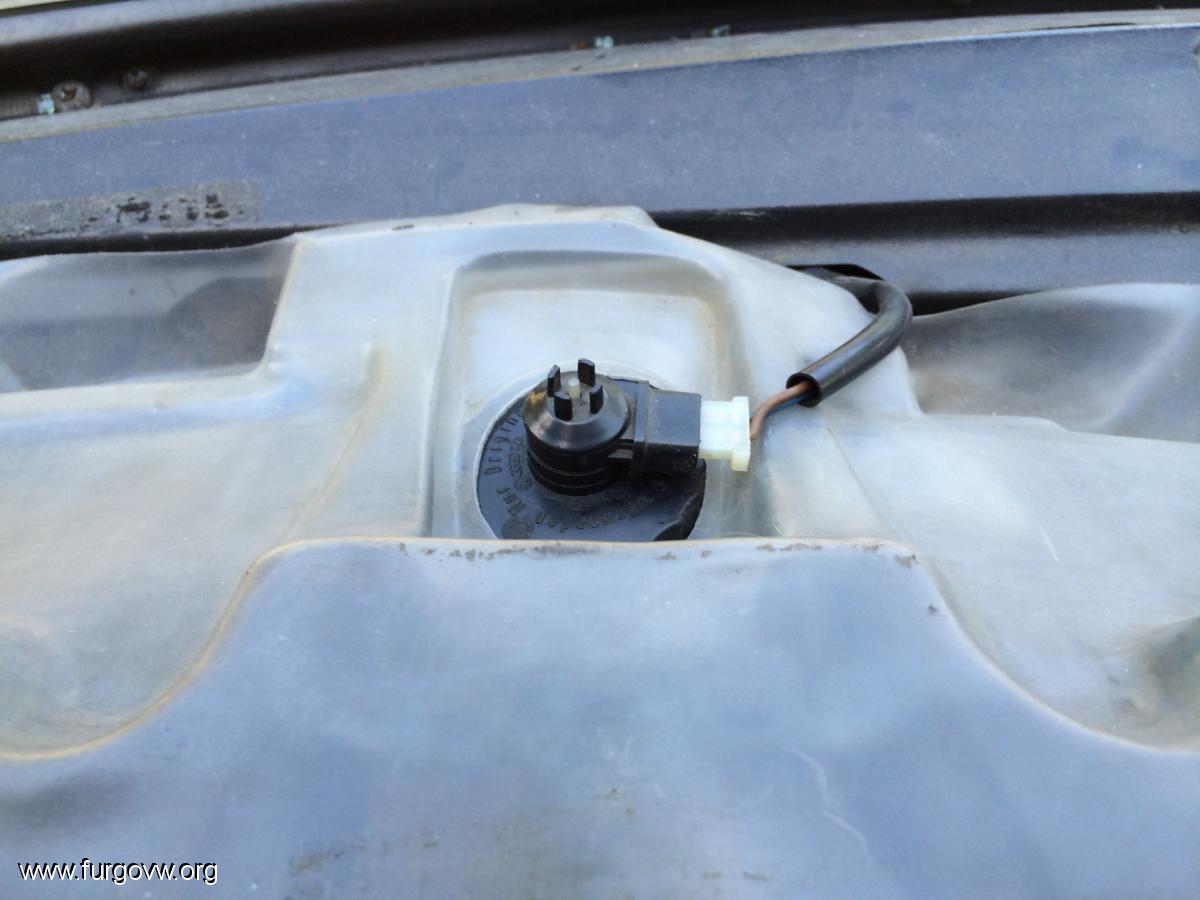

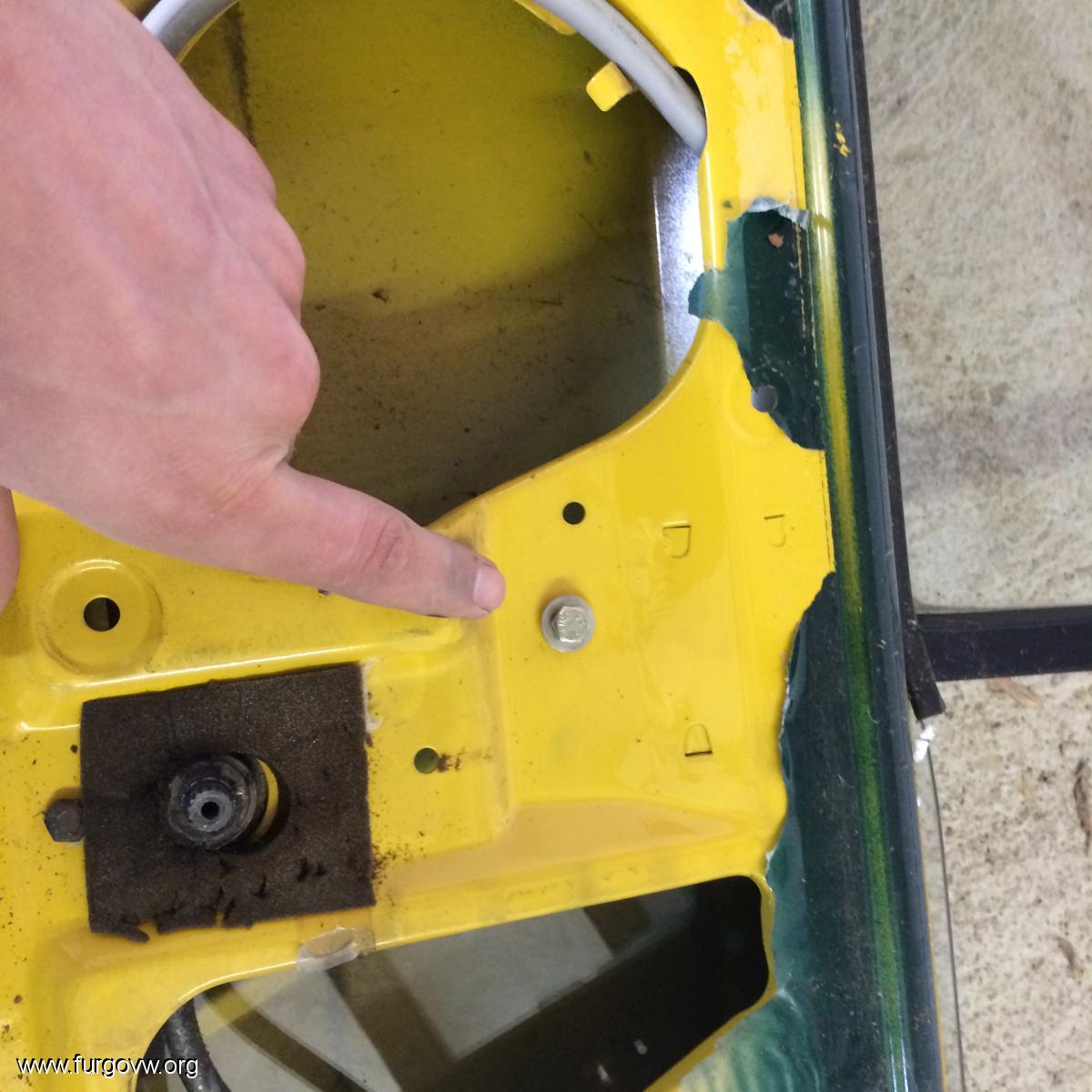

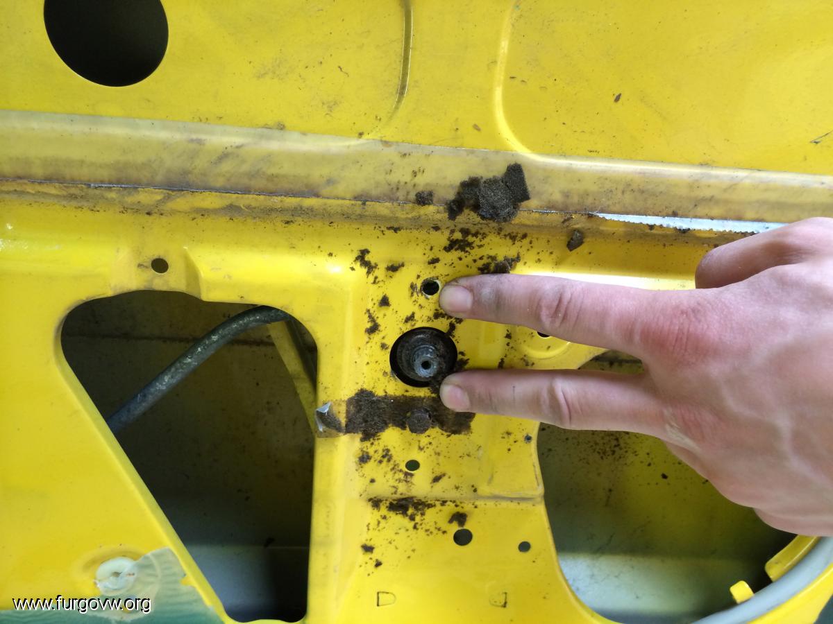

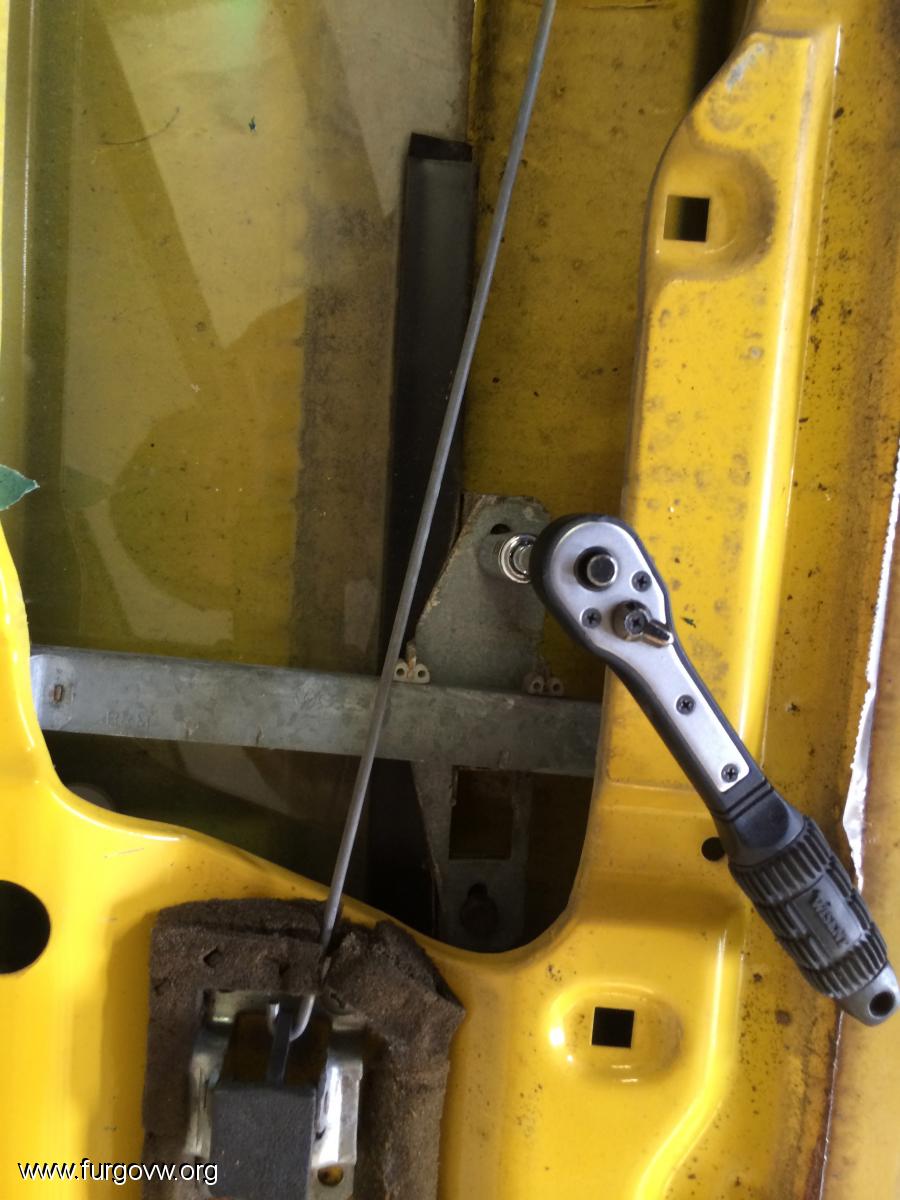

Para quitar el sistema del elevalunas hay que quitar estos dos tornillos
este otro
y este último
y luego se desencaja el tubito y ya sale solo

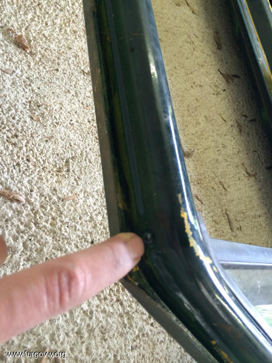

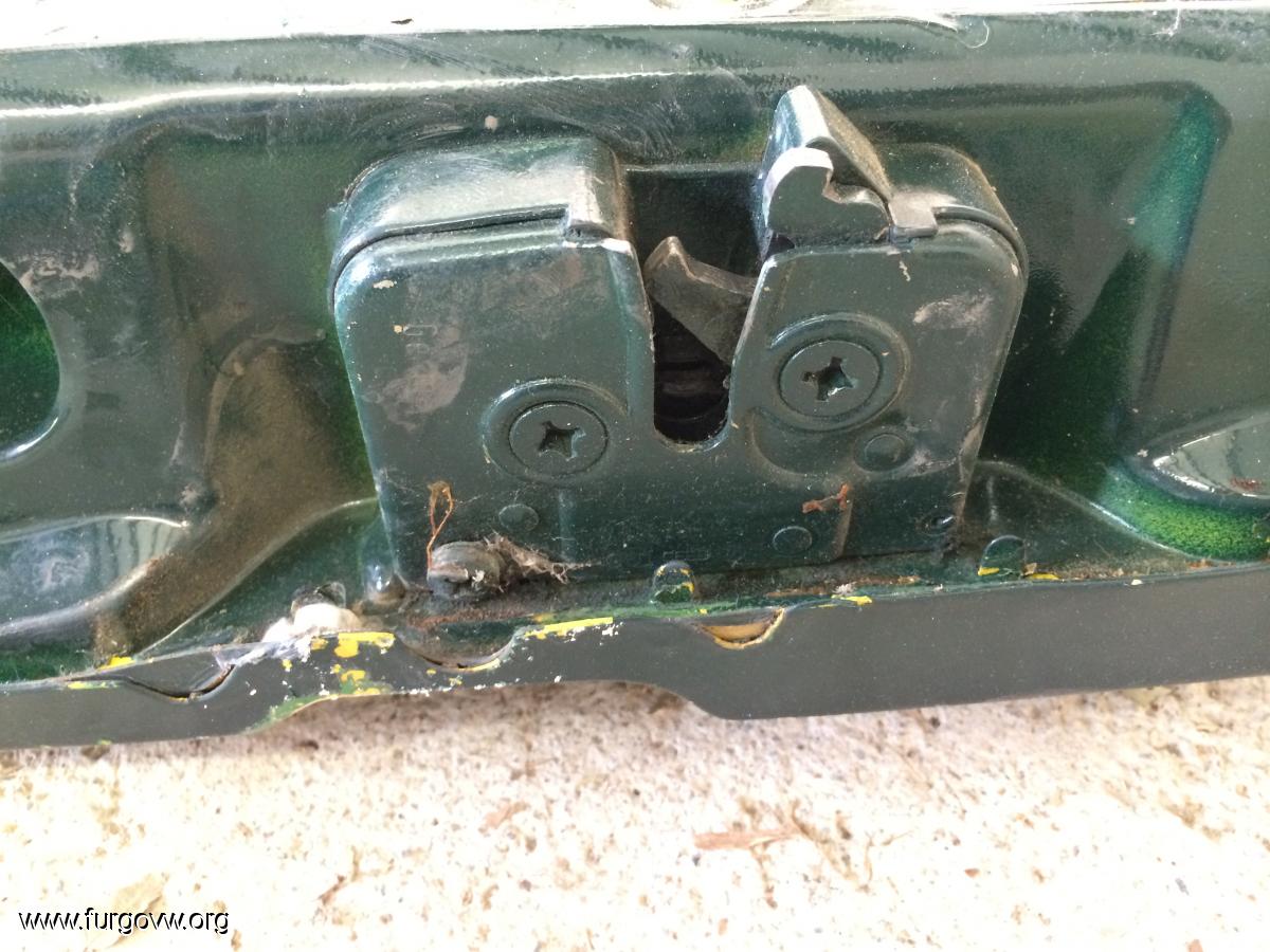

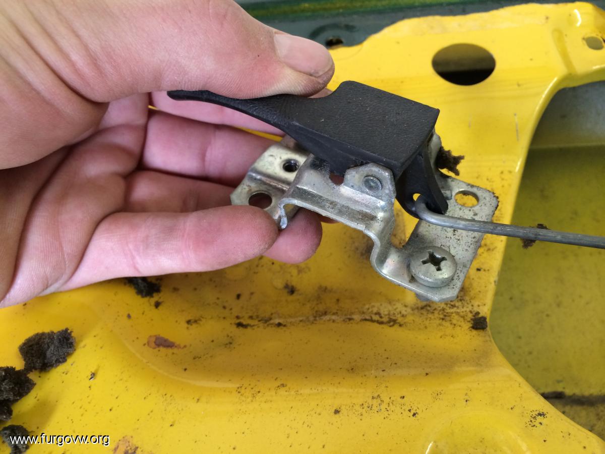

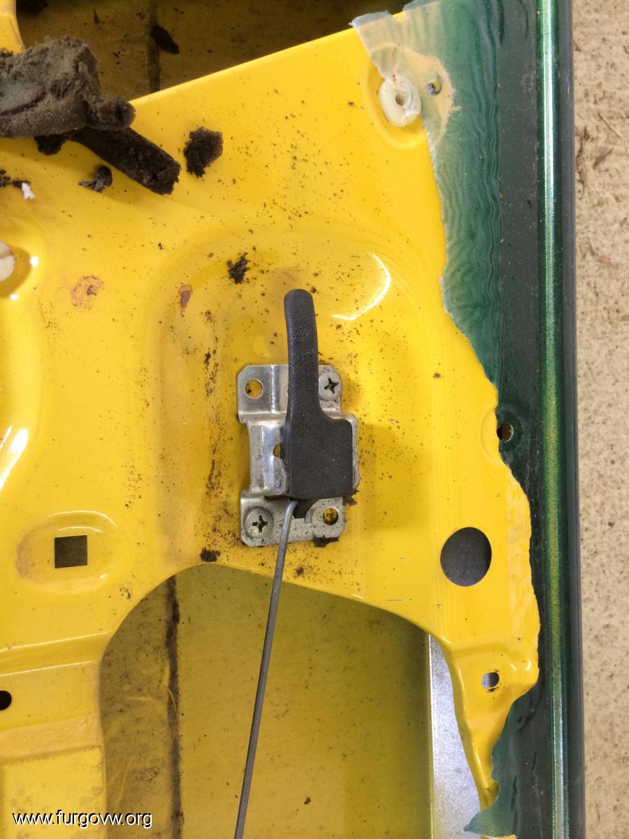

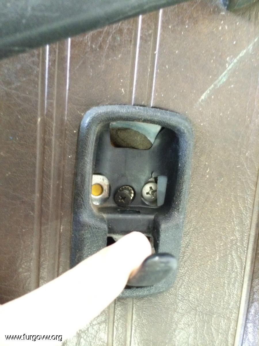

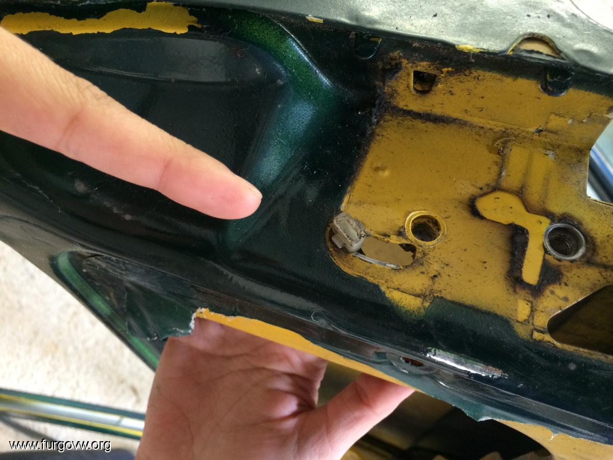

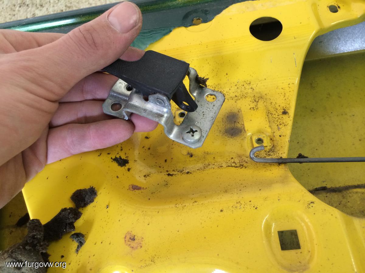

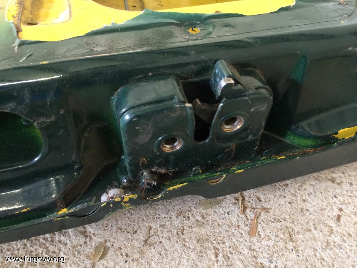

Para la menecilla: estos tornillos
luego estos (el pequeño de la izquierda aguana la maneta por fuera)

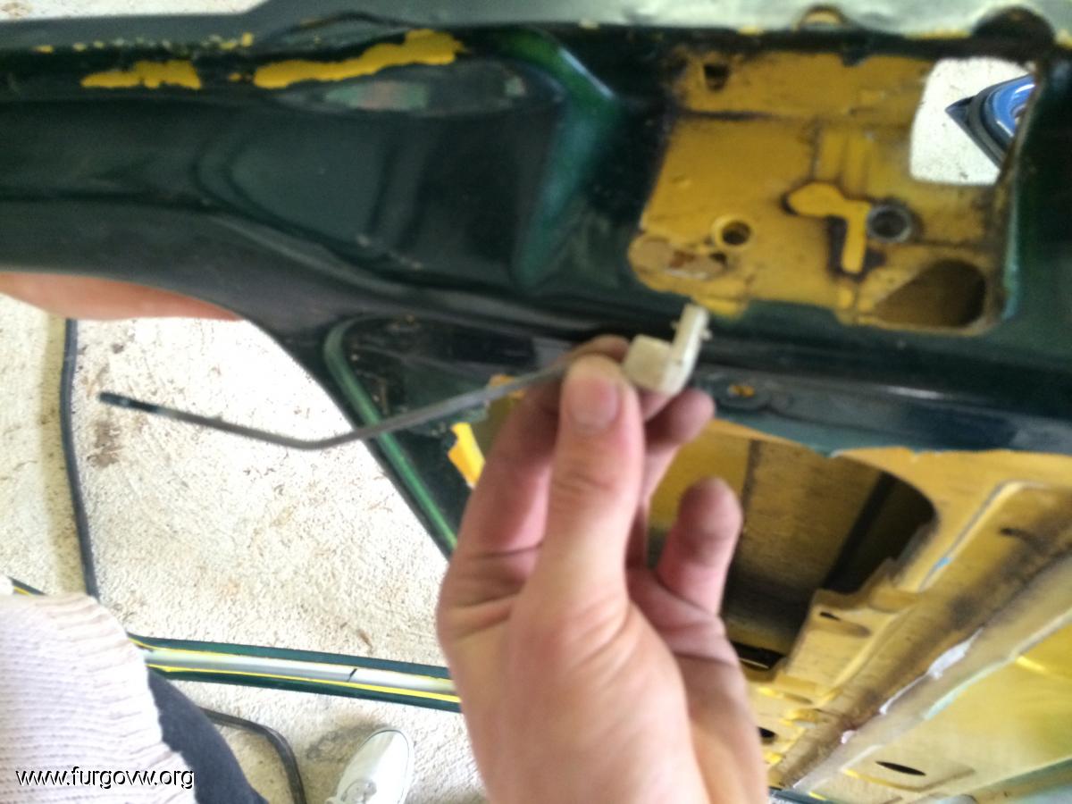

y el pitorro del seguro
(se desenrosca por la parte de arriba)

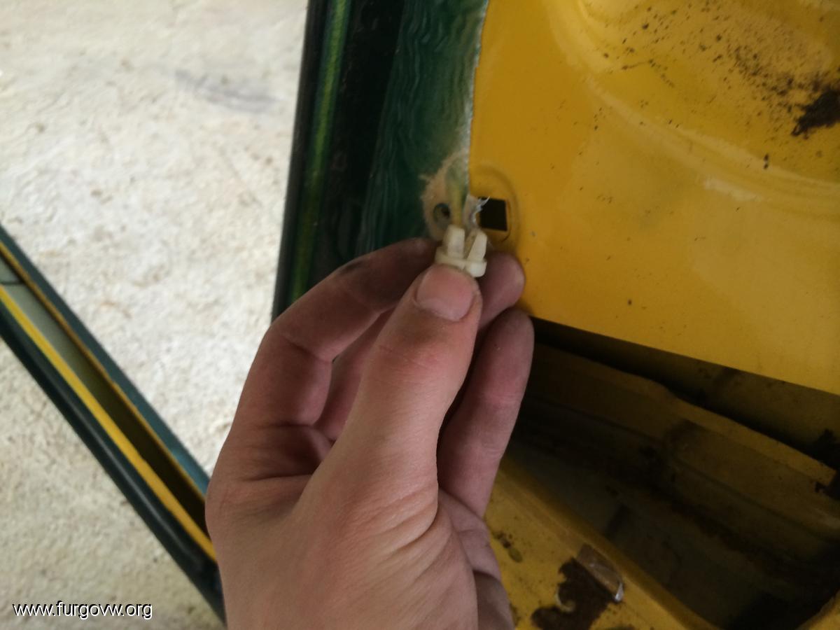

y también quité estas dos piezas, que no se para que son... .malabares

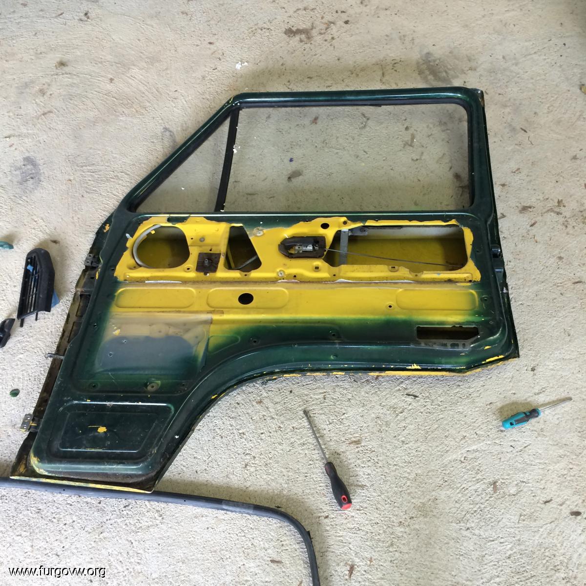

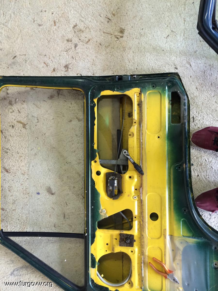

y así quedó la puerta, pelada pelada  .baba
se tarda una hora, entre hacer fotos y etiquetar tornillos y desmontar

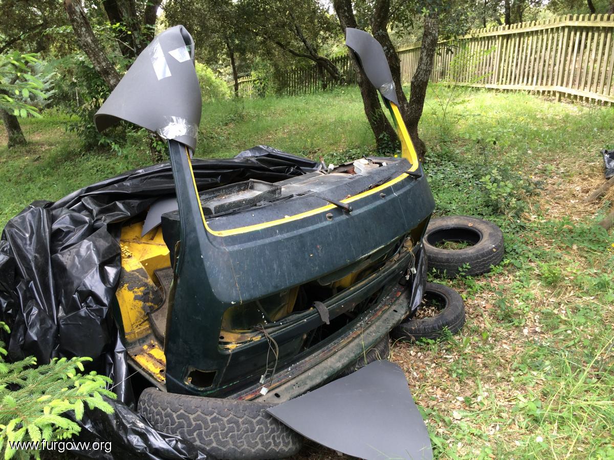

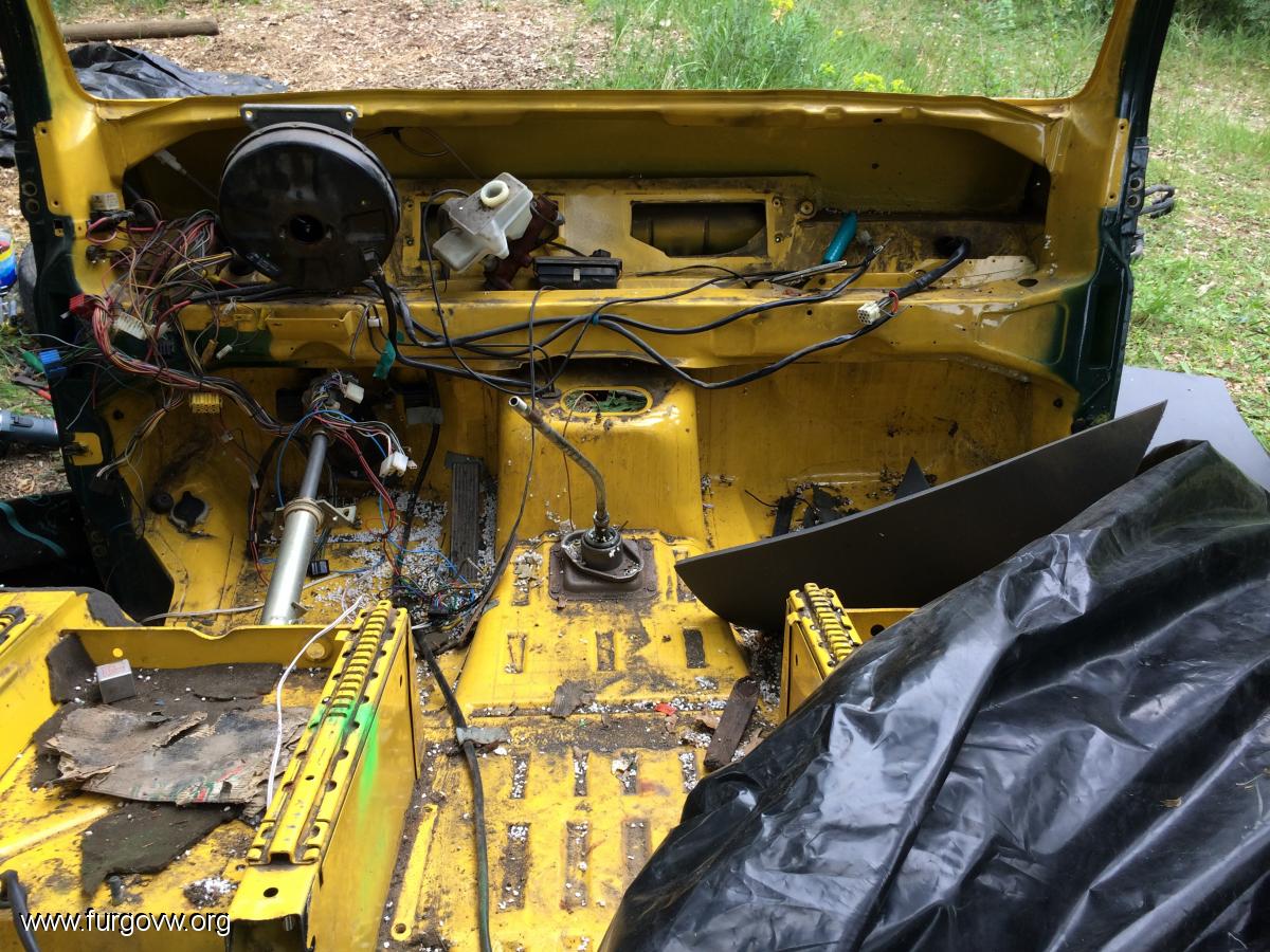

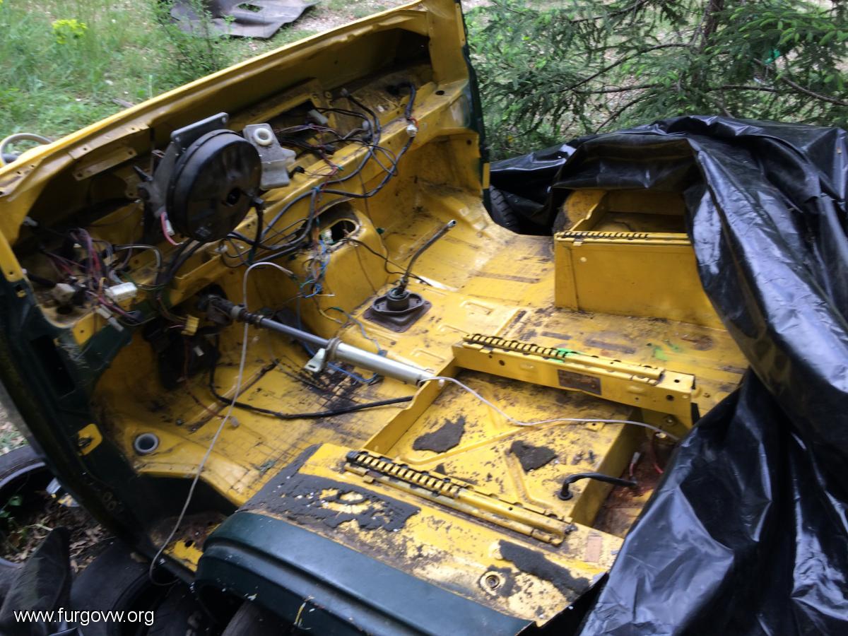

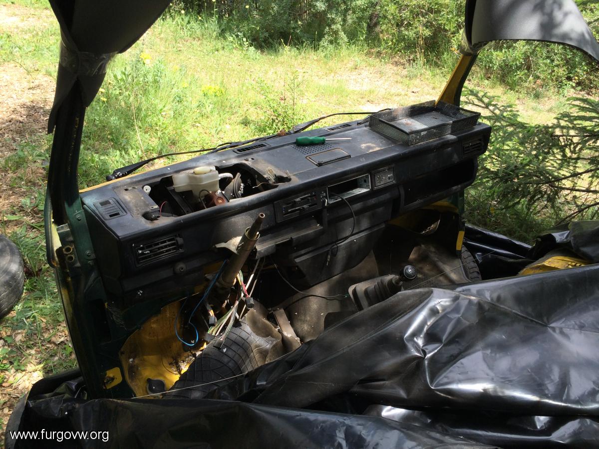

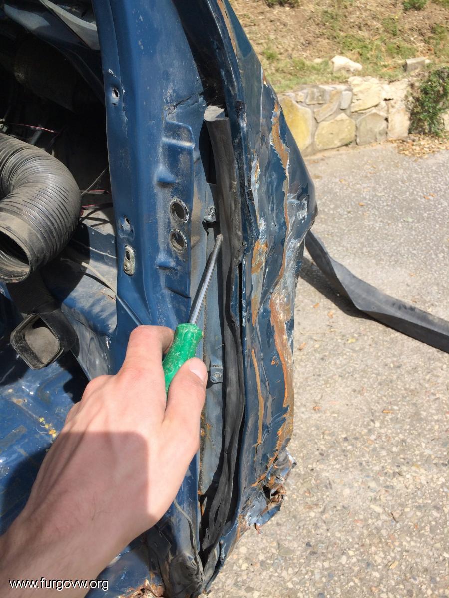

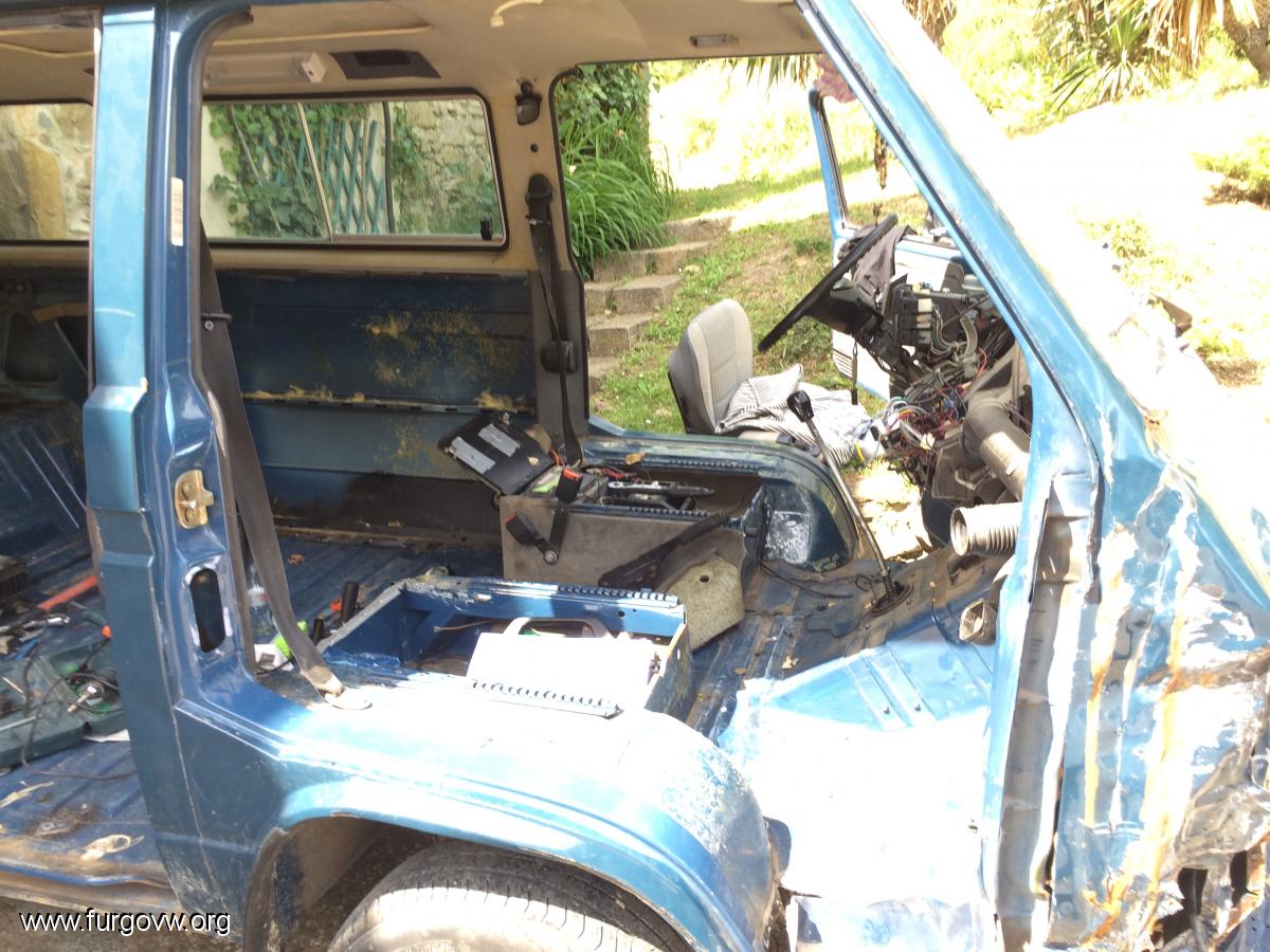

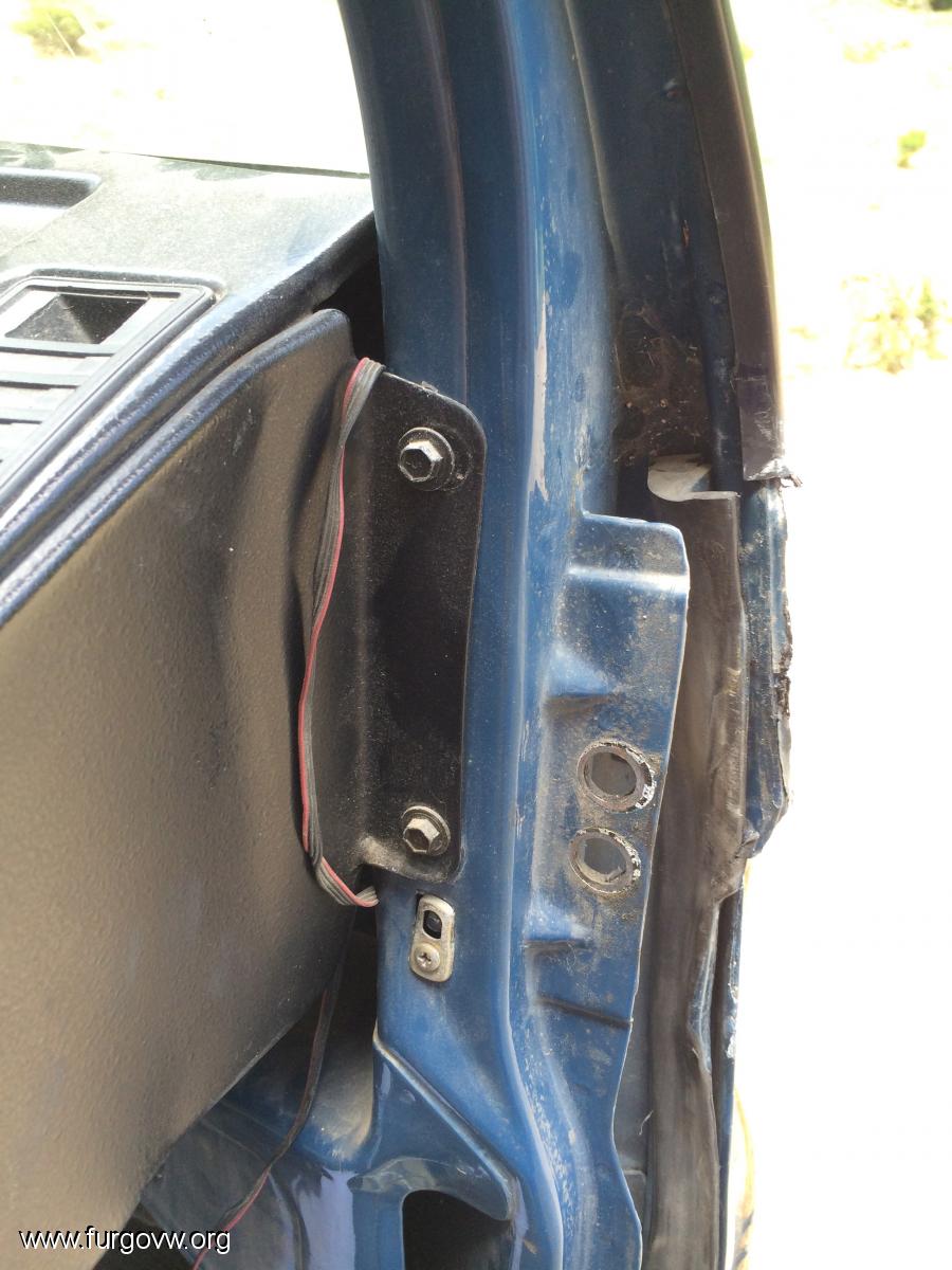

y luego por la tarde, desguacé todo lo que tuve tiempo del morro que compré,
ANTES:
DESPUES
Hala, esto es todo, espero llevarla pronto al chapista, creo que con todo este trabajo ya me habré ahorrado unos buenos e  (y he disfrutado como un cabrón, tamibién hay que decirlo .loco2 .malabares .meparto .meparto)

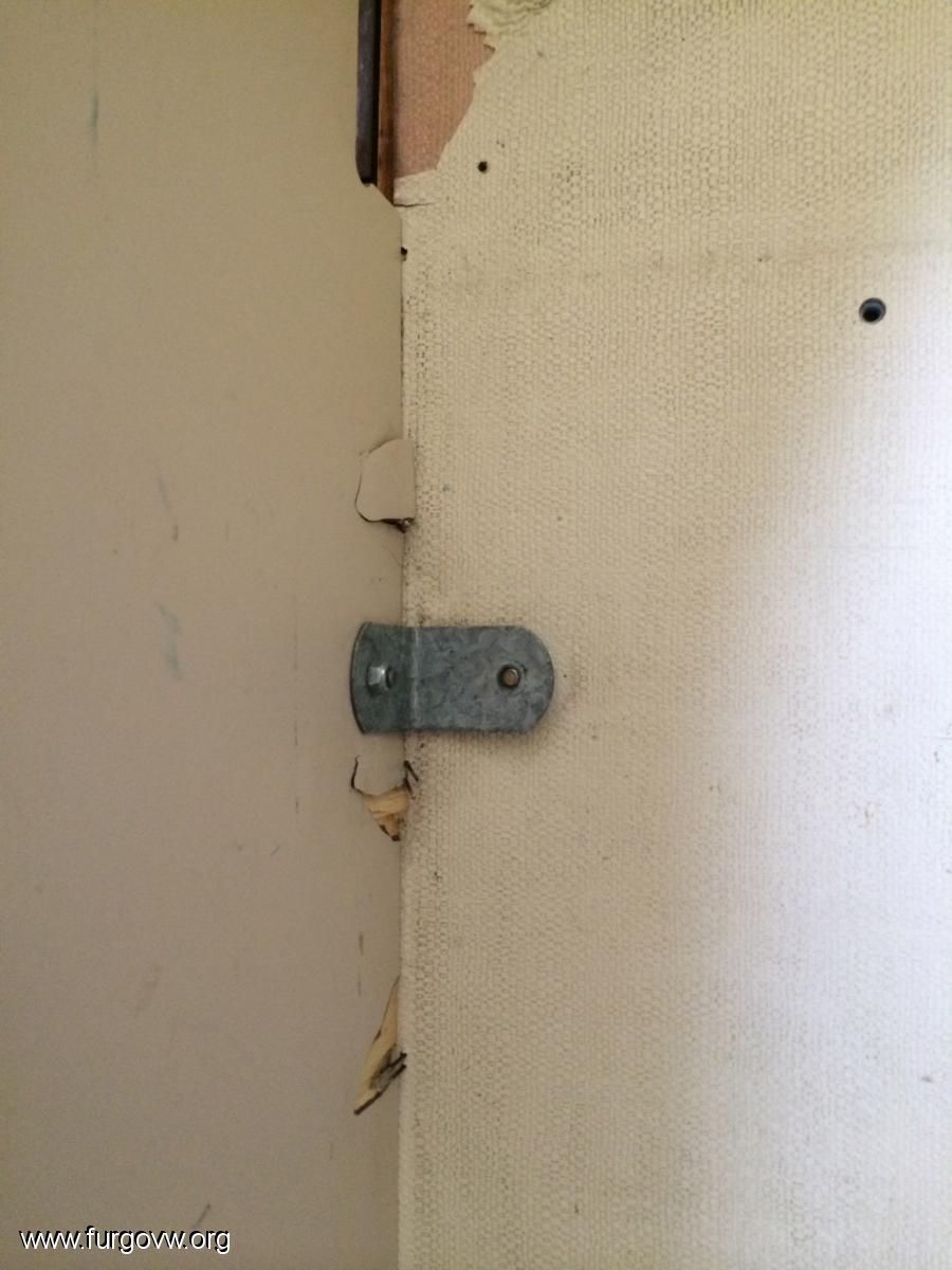

Buenas fotos, detalladas y con explicaciones  .palmas Si pasa un tiempo cuando vuelvas a montar todo te pueden surgir dudas y para resolverlas solo tendras que mirar tus propias fotos, sera como una memoria fotografica perfecta. Te lo digo por experiencia, el tiempo que tardas ahora en fotografiar y clasificar las piezas y tornillos lo recuperaras con creces en el momento del montaje. Si guardas todo junto sin mas esta claro que lo acabaras montando pero para instalar una pieza antes le daras cuatro vueltas  .loco2
Respecto a la goma de la puerta va instalada dentro de un canal y lleva 3 grapas pequeñas de plastico en forma de T por la zona de las bisagras, el resto con adhesivo de contacto tipo supergen (el de toda la vida). Las piezas de plastico blanco que dices no saber para que son parecen las grapas donde enroscan los tornillos de los reposabrazos de las puertas.

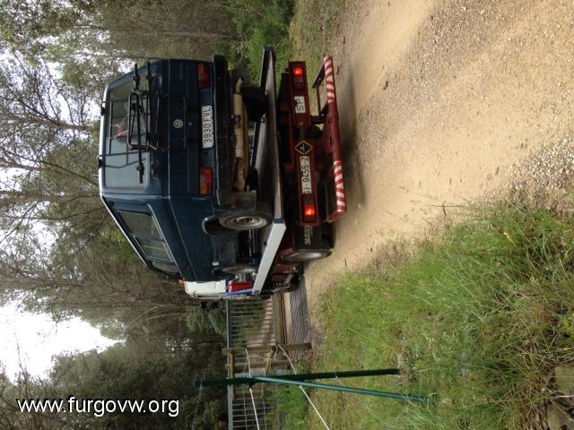

gracias por los animos!! y hoy ha sido un gran dia!
la furgo se ha ido para el taller!!  ;D ;D

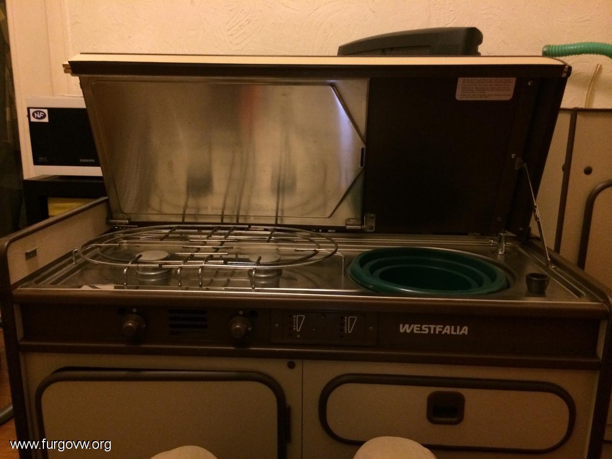

y mientras os pongo unas fotos de la "cosita" que he comprado... .baba

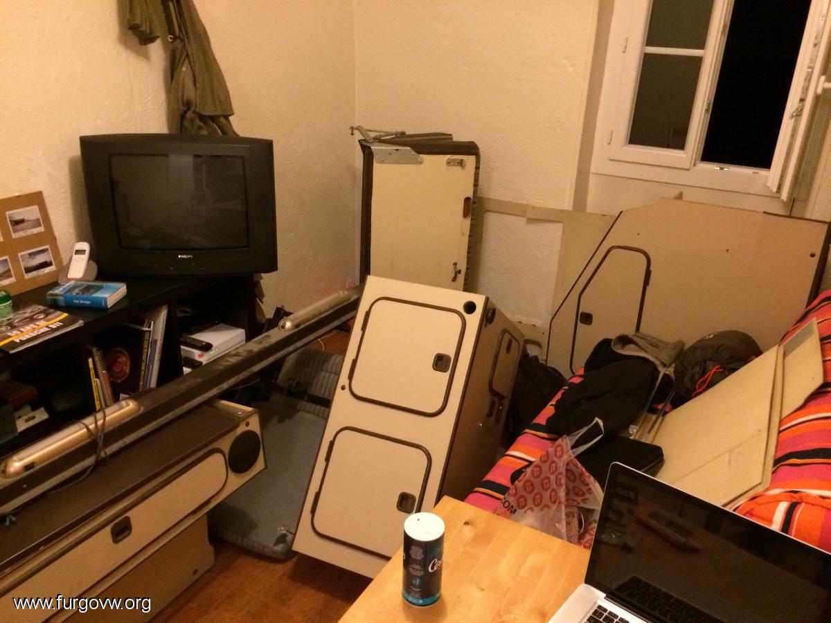

de esta guisa estaba mi piso cuando lo subí todo
me puse a limpiarlos bien bien, estaban muy sucios

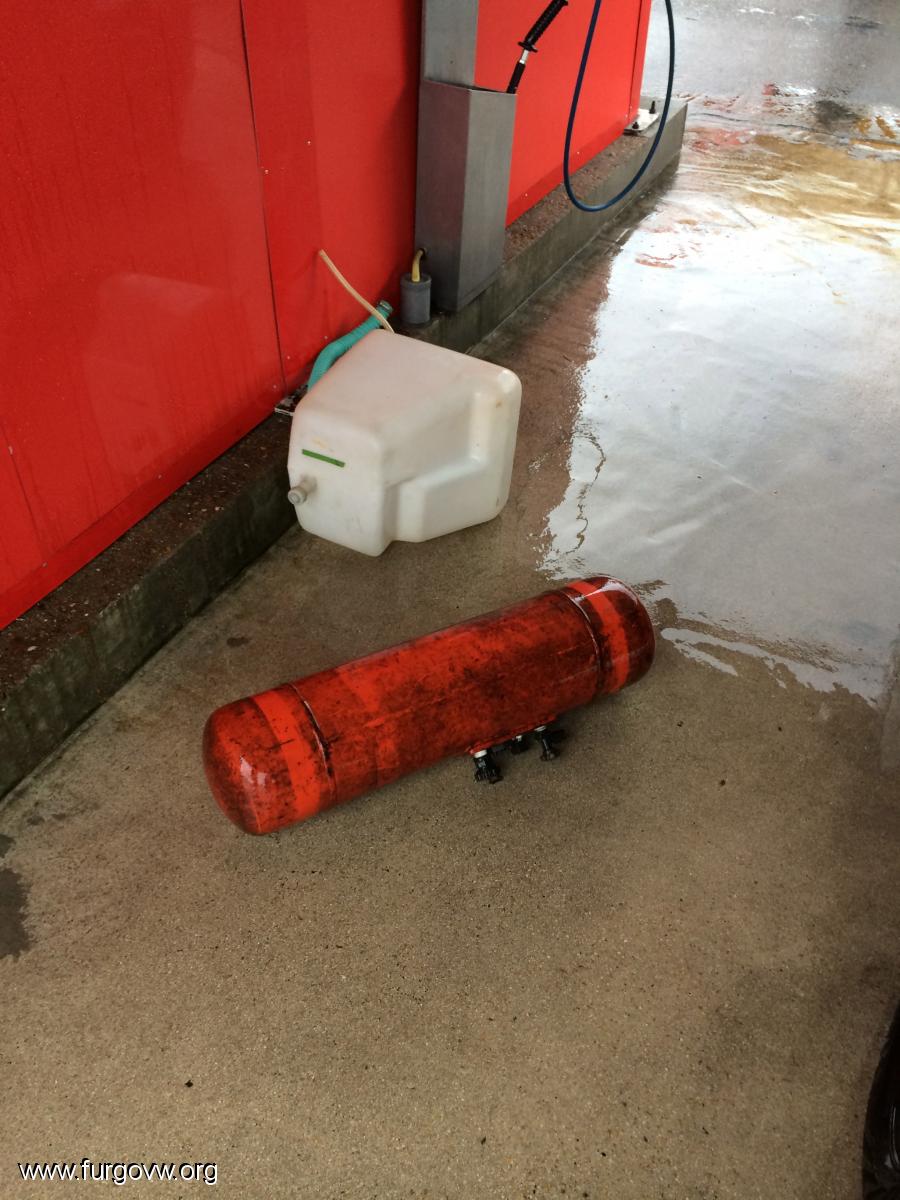

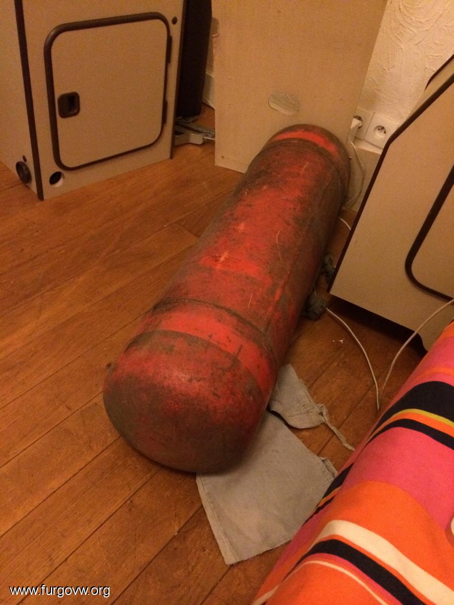

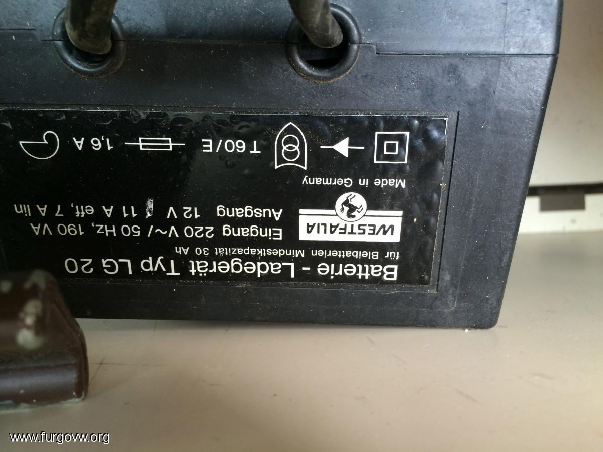

deposito glp

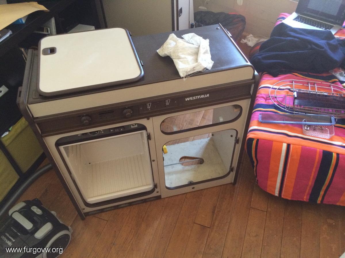

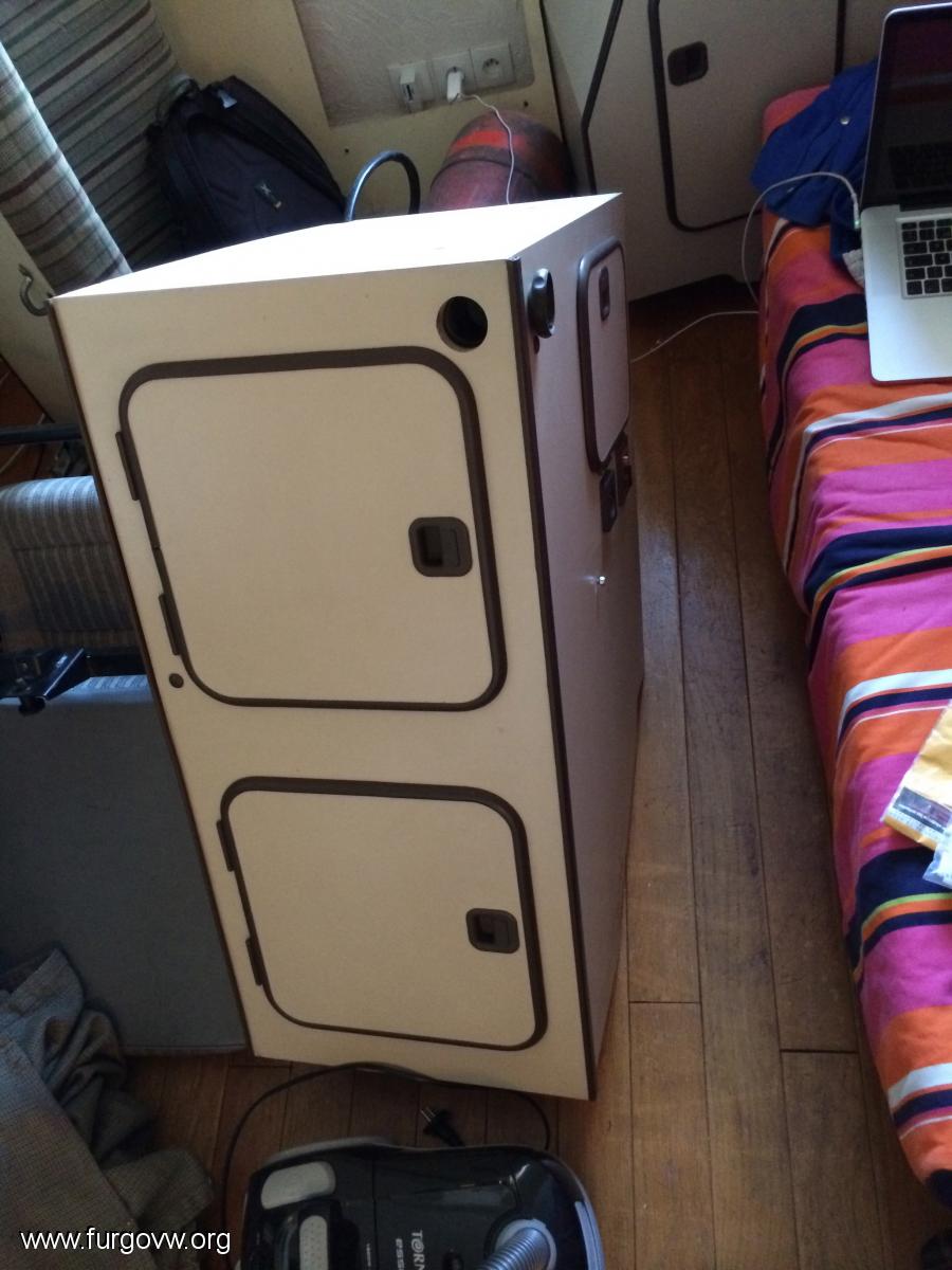

la nevera a 220 FUNCIONA!!
habra que provarla a gas y 12 .baba

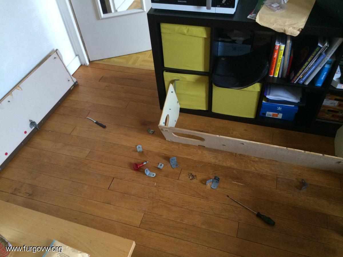

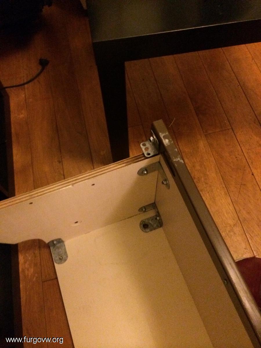

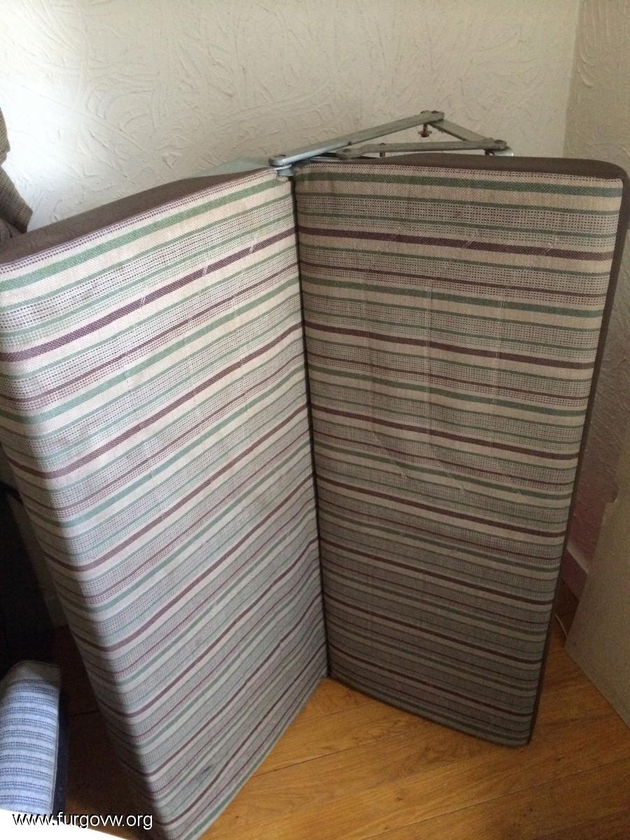

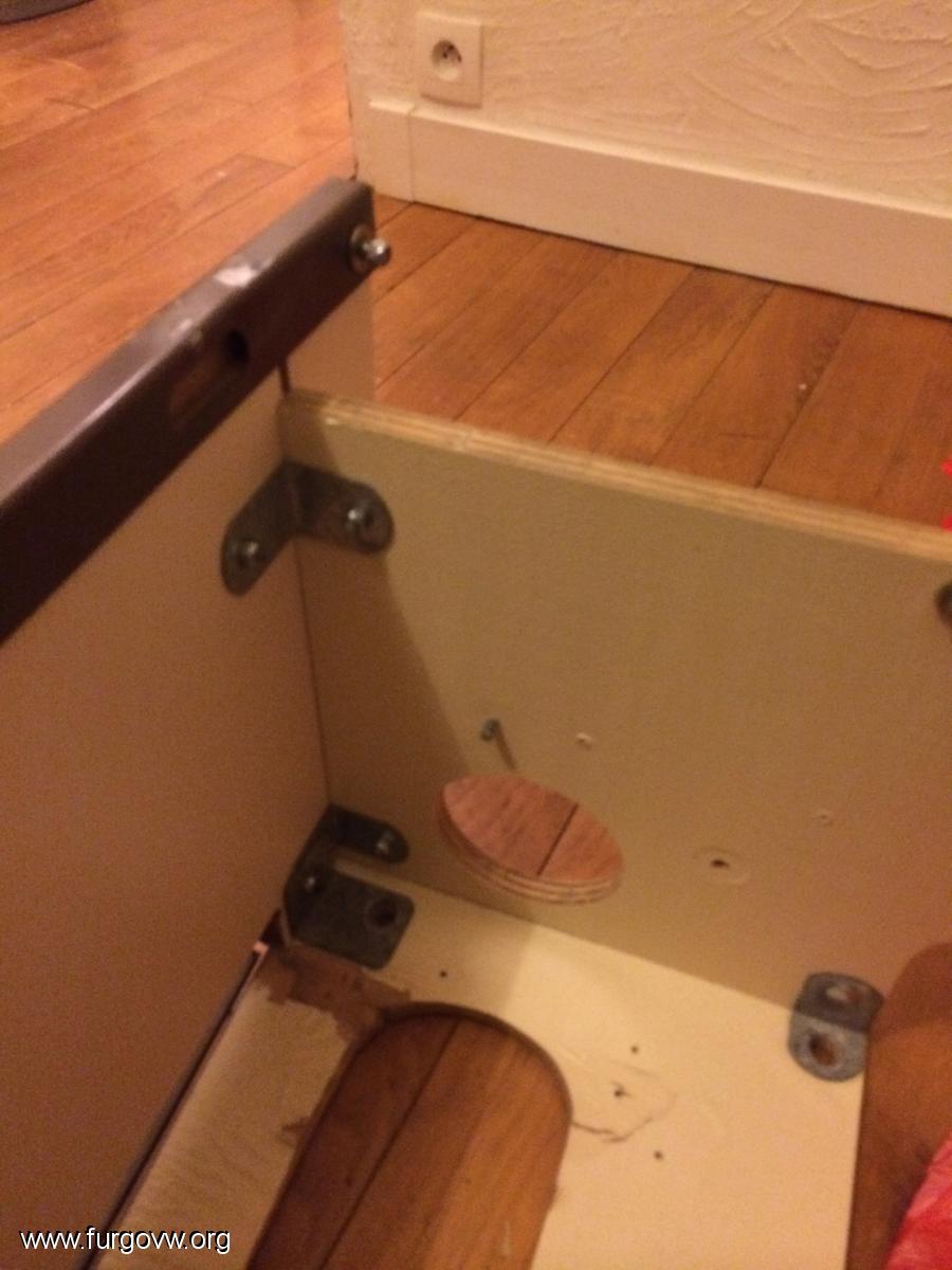

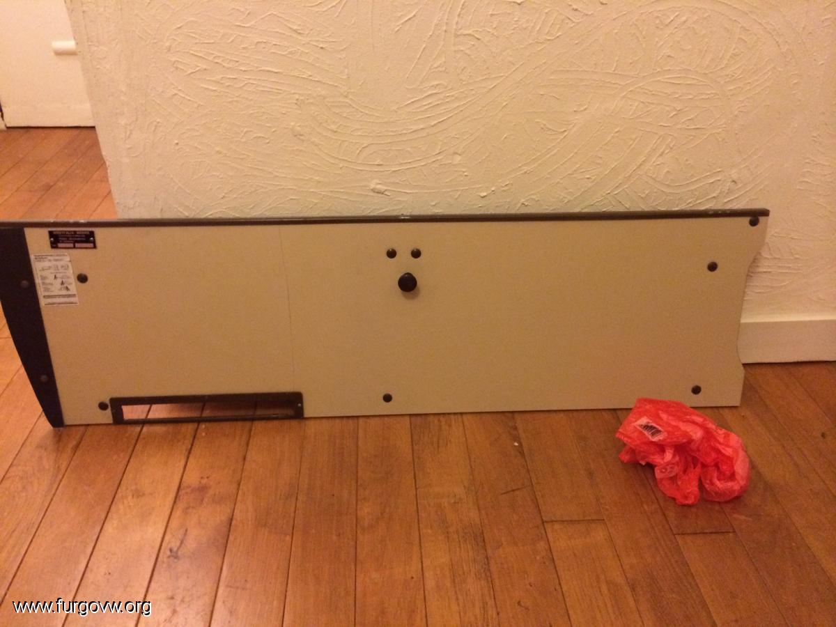

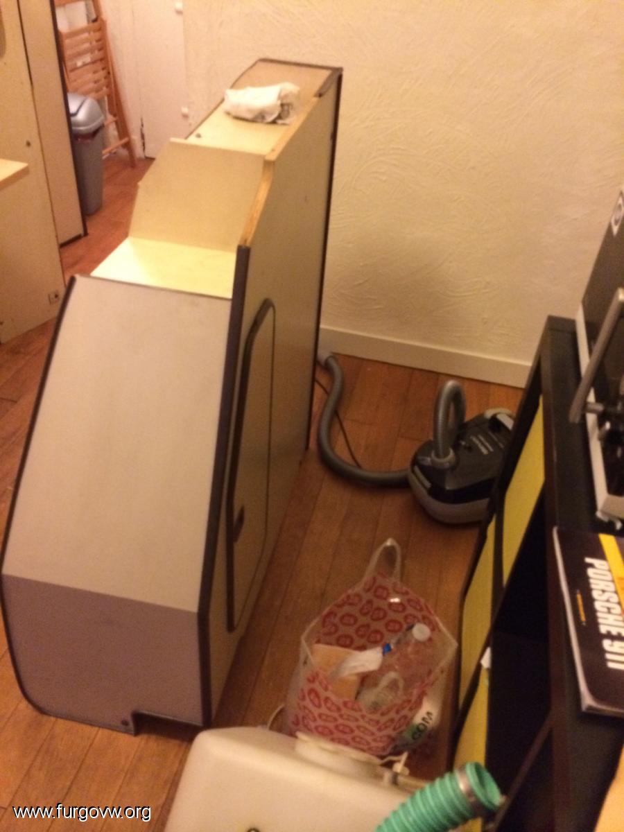

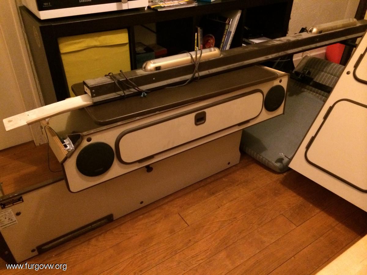

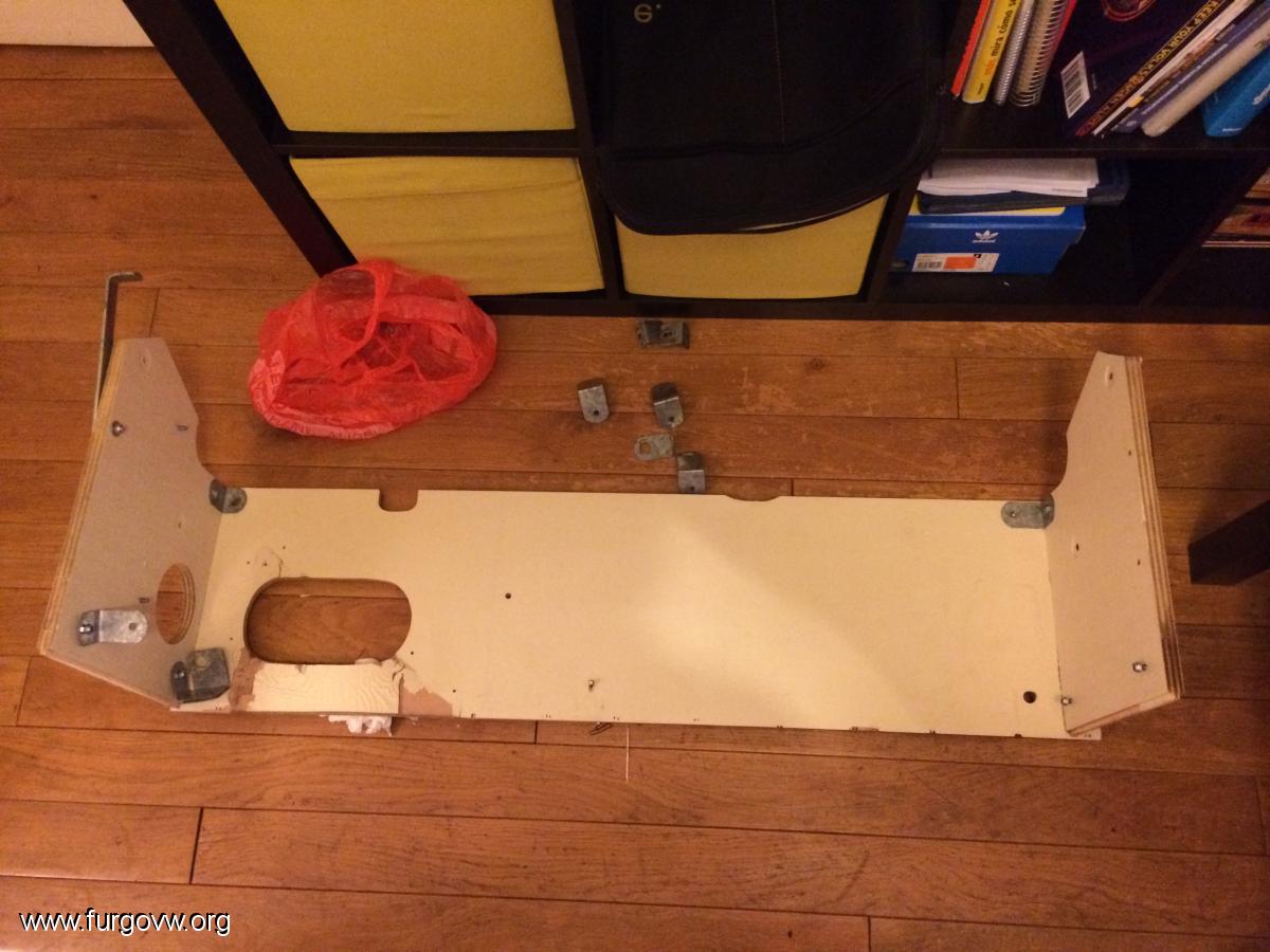

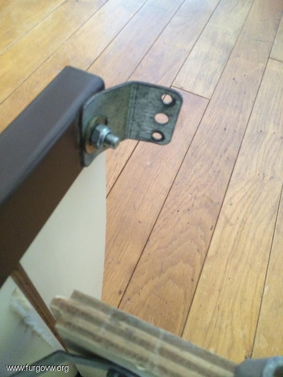

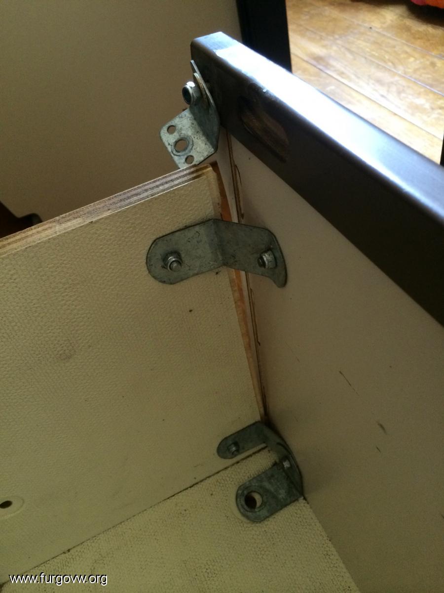

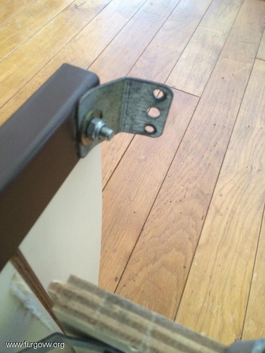

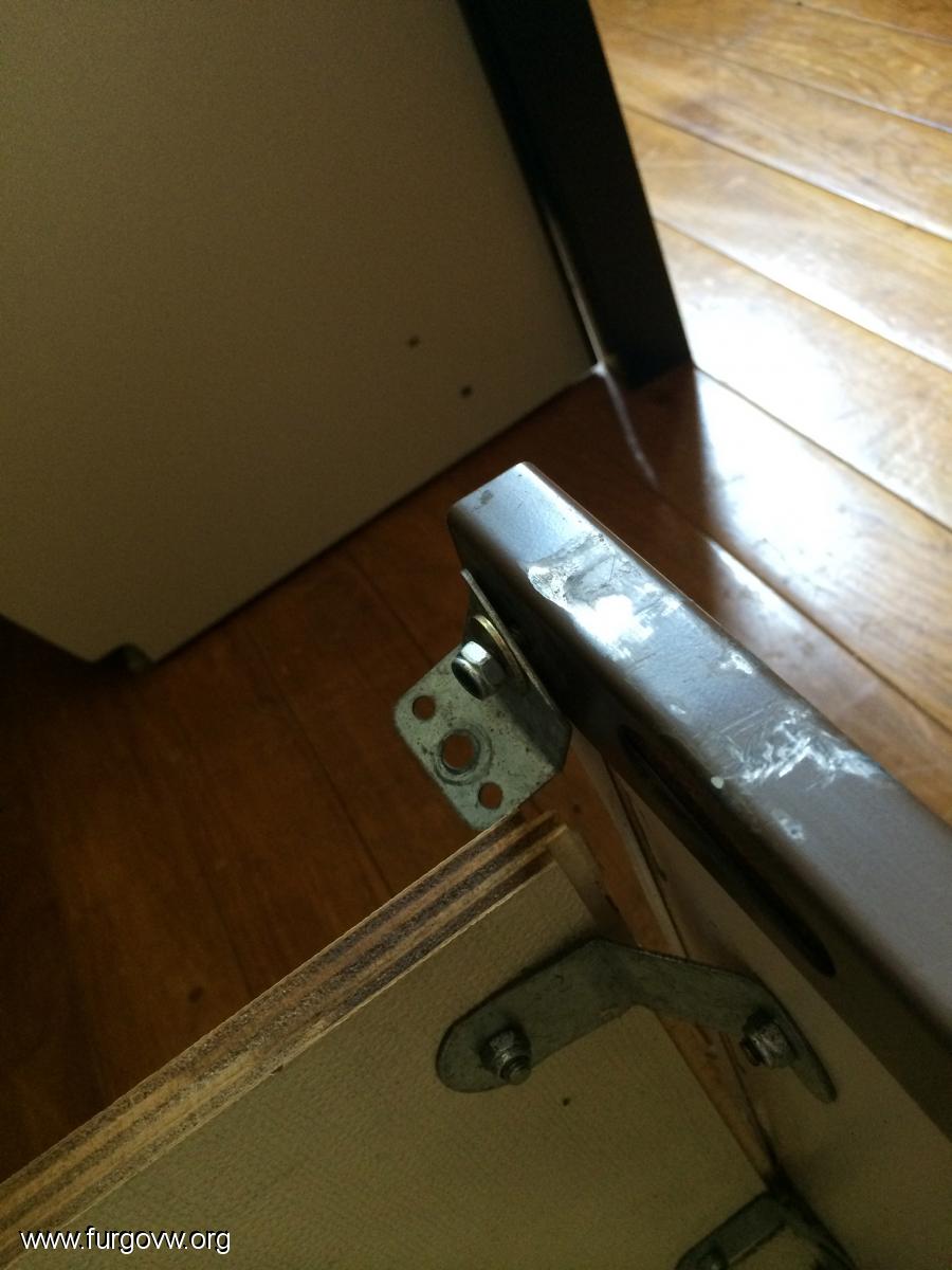

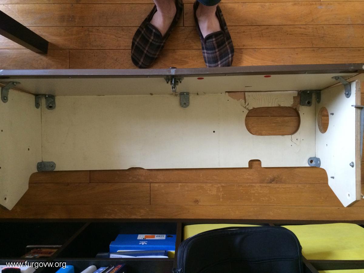

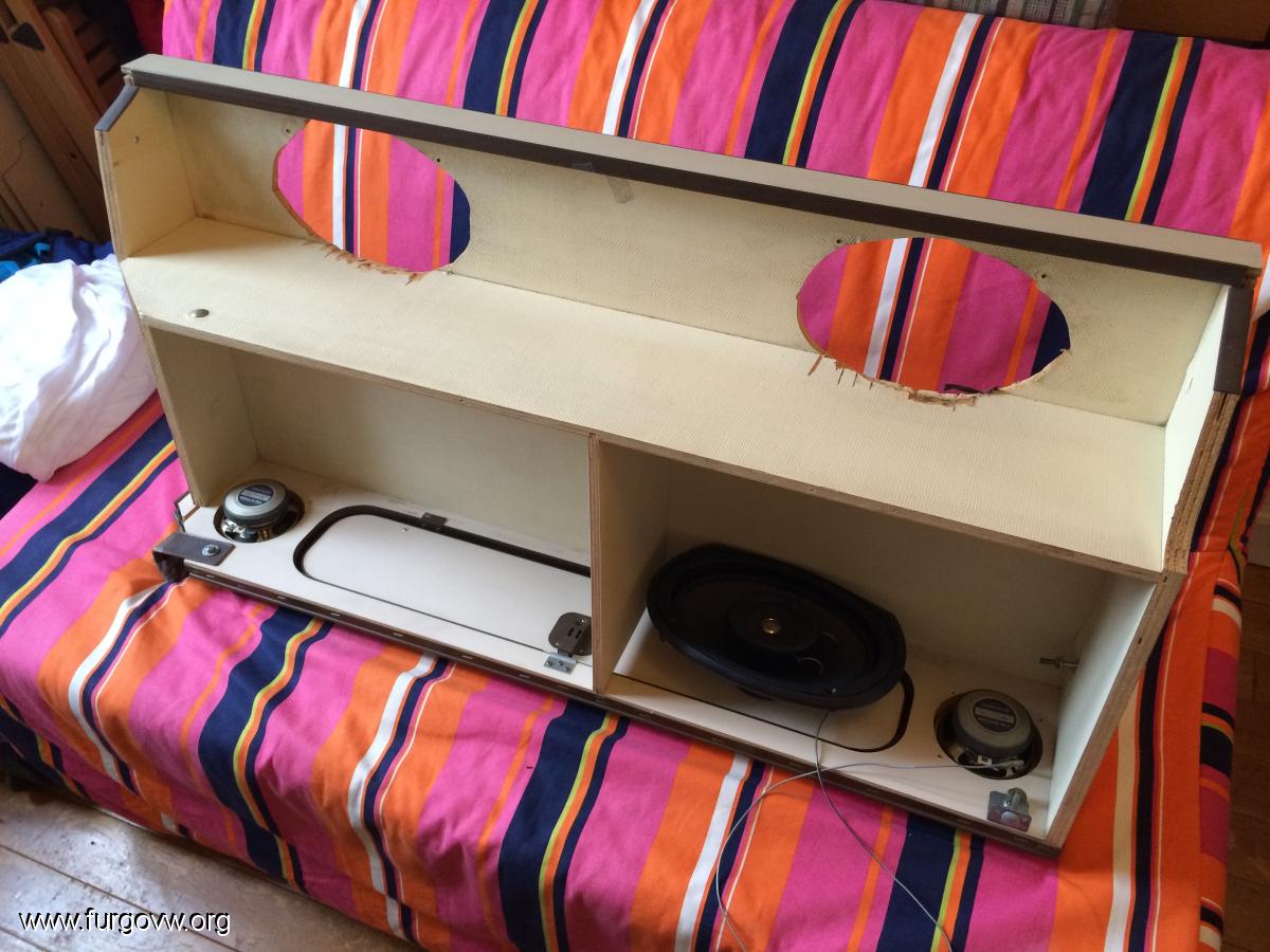

los muebles provenían de esa furgo que se ve al fondo, y así de cargado me lo traí para casa. Lo pillé todo en bélgica, 400km ir, desmontar todo, cargar, 400km vuelta y subir todo a un 4º sin ascensor, todo el mismo dia .loco2 .meparto muuuuucha motivación

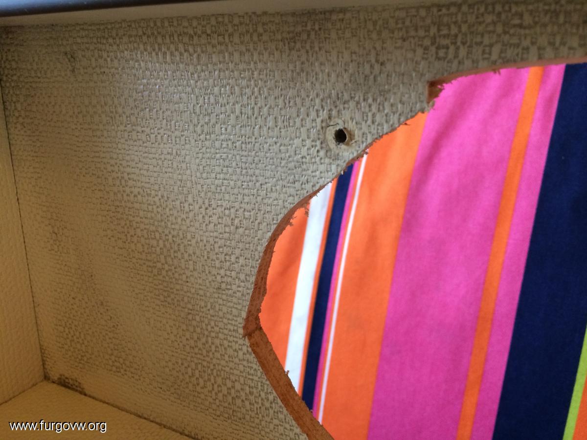

sol muebles provenian de una furgo que tuvo un accidente, no se si será casualidad jajaj, y estan en perfectas condiciones, a excepción del asiento cama que se abrió el mueble

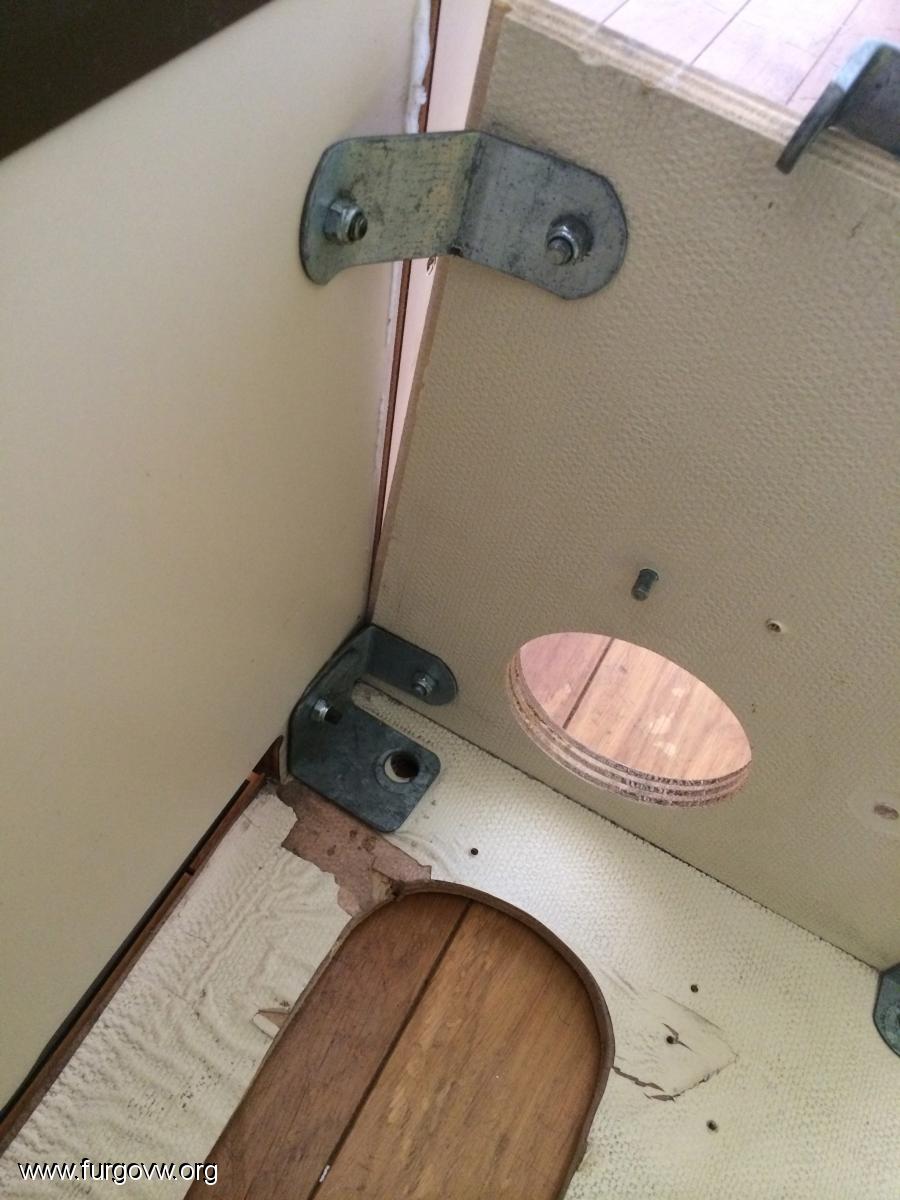

solo tenia 2 herramientas mapa ajustar las fijaciones de la tabla de snow, y con eso lo desmonté todo, y me fui con las bisagras al bricorama, (como un leroymerlin o bauhaus) donde en la entrada tienen un banco de trabajo y 4 herramientas atadas con candados para los clientes hagan sus chapuzillas, así que compré 4 trapos y desengrasante para limpiar los muebles y me lié a martillazos en la tienda hasta enderezar todas las chapas
si os fijáis bien, verticalmente se ve una grieta, este es el único desperfecto que queda visible por fuera en el asientocama .palmas (no es estructural, es solo el forrado ese exterior, la madera esta impecable!)
y así quedó una vez montado otra vez. casi perfecto!  .baba

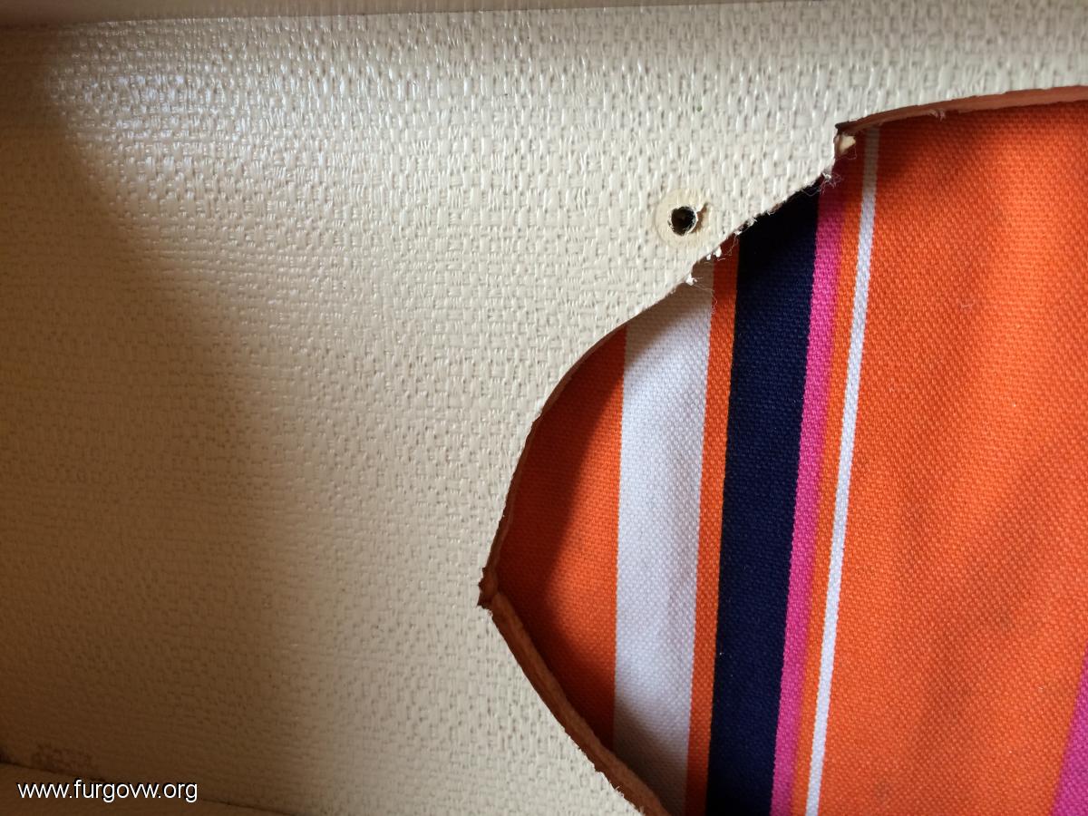

ANTES de limpiar (el muy bestia del propietario anterior al anterior .malabares le había hecho unos bujeros a saco para montar unos altavozes megasoundsystemketecagas .meparto)
DESPUÉS
Mucho mejor no?
y en 2 findes subo los muebles a casa, que voy a venir en coche jujuju (digamos que me ocupan un poco en el minipiso jejej, aunque ahora tengo 2 neveras .meparto)

Por cierto; como llevas tu el gas en la furgo? porque compre el interior con el deposito de gpl; pero no me convence la idea de tenerlo ahi colgando... y estoy pensando en poner bombona azul seguramente; que supongo es lo que tienes tu tambien no? donde la llevas? como tienes el tema de la ventilacion? me puedes pasar alguna foto  .fotografo .fotografode la instalacion de gas? te estare muy agradecido .ereselmejor .ereselmejor.
yo de momento solo tengo el mueble con la instalacion y las 3 llaves de paso; y el tubo que sigue hasta el suelo... y en casa tengo una bombona azul; y acabo de pillar en serial kombi un reductor de 50mb; (aparte de un monton de otras piezas .baba)
