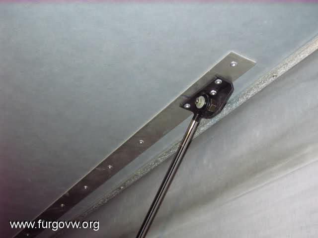

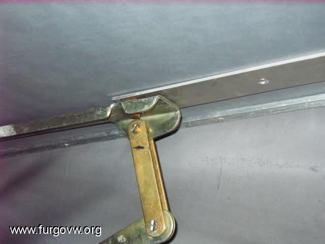

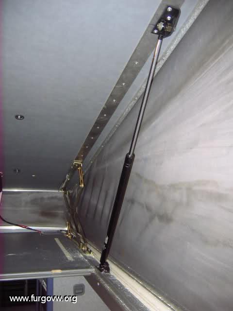

Inspiración para refuerzo interior tomada del forero Exupery:

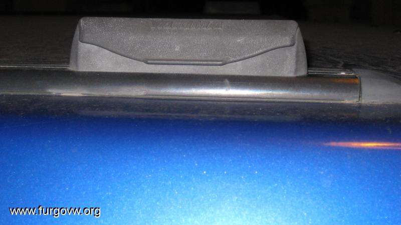

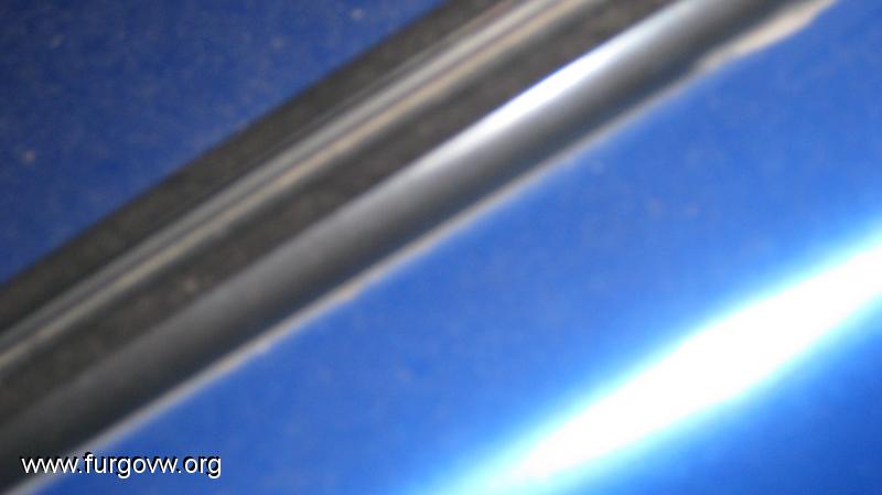

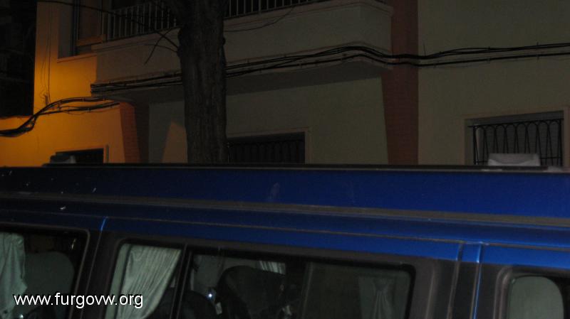

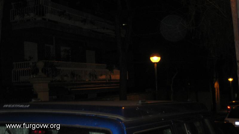

hola a todos
dejo las fotos de la t4 que he dicho no se ven muy bien pero hay van si la veo de dia le are fotos de nuevo
toda la guia
donde creo que se pone la baca
guia de pinta a punta
otra de guia de lado a lado
carlicol
no se que a pasado pero no an salido todas las fotos
guia con sujecion
creo que aqui va la baca

Supongo que una buena combinación sería la pletina de Exupery y las guias de las fotos de carlicol. Lo que ocurre es lo de siempre... a saber cuanto cuestas esas guias (son "similares" a las bandrup y estas cuestan una pasta) Las que muestra furgoraider parecen baratas, y ya te dejas 80 € en cuatro metros, luego suma y sigue (barras de aluminio trasversales, supongo que si metes peso delante habrá que cambiar los hidraulicos).
Estoy un poco harto de dejarme pasta en la furgo...  .nono este año al menos toca austeridad.
Yo ya estoy montando algo, mucho menos sofisticado, del estilo que puse al principio, y de hierraco.
Principalmente por dos motivos, lo quiero ya (antes de semana santa) y porque no me cuesta ni un duro
