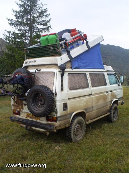

Estoy pensando en algo así buscando espacio. El sistema de enganche al techo sería algo parecido, he encontrado uan empresa que las monta (bacas clave) con un sitema parecido y no con el de fiamma, fijo en el lateral del techo. Pero tengo dudas que el techo aguante, pero si aguanta en ésta y le dan trote (es del tipo de campervan culture) porqué no en una T4.

te has fijado que en las t3s el soporte de la baca se alarga hasta el vierteaguas para que apoye no? y así le quitas "sufrimiento" al techo en viaje ...

Oskr, esto ya me lo comentaste y es una opción, lo que veo es que se pierde mucha capacidad de carga, sólo se podría llevar una rueda, jerry o una pequeña baca. Yo estoy pensado, que es lo que necesitamos, en algo que permita optimizar lo largo del techo. Yo no creo que sea tan complicado hacer algo parecido a lo que lleva la T3 repartiendo el peso entre dos puntos distantes se distribuye la posible tensión, no hablo de meterle 200kg a la baca. Realmente creeis que puede llagar a dañar la fibra?
