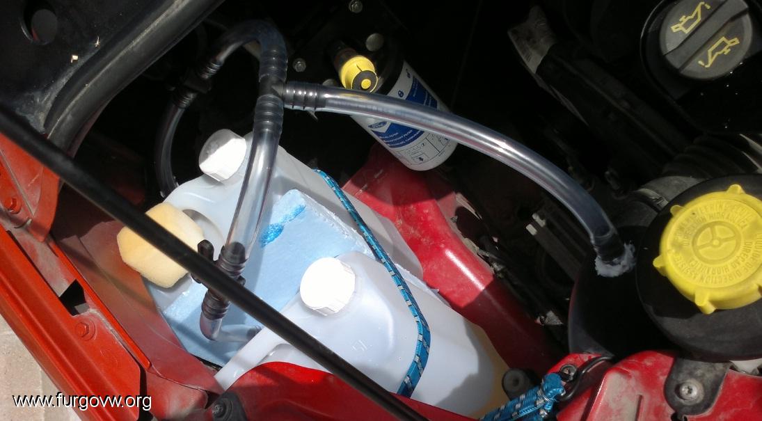

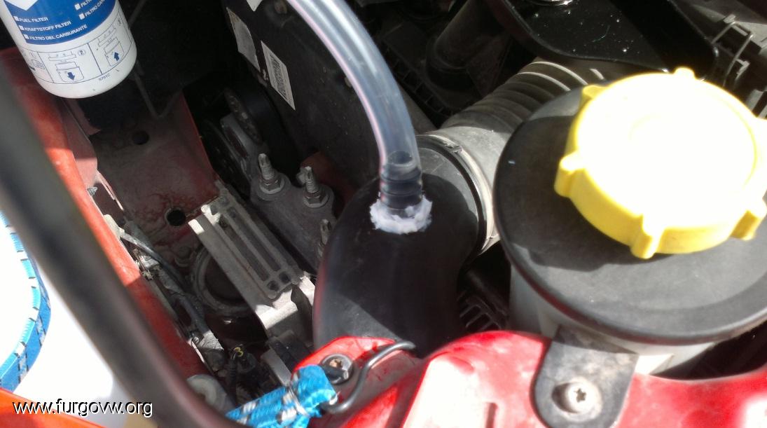

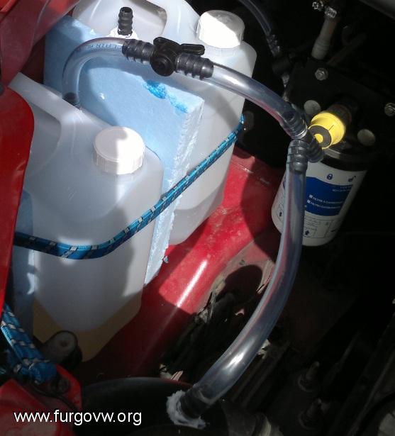

Aqui os dejo lo que he echo hasta ahora. Lo acabo de instalar porque el lunes empiezo a currar y tengo 4 dias haciendo 160 kilometros diarios, y pense que era el mejor momento para probarlo.
Lo unico que he probado es arrancar el motor de mi ford transit año 2006, TDCI 100cv 2198 cm3. y no ha subido ni las revoluciones ni nada de nada  :(
No se si es porque la gasolina no produce gases al estar en estado de reposo, o si tengo que poner la entrada de la gasolina mas cerca del principio del tubo de admision. Pero creo que es por la electronica del coche, demasiado ordenador y cosas de esas.
¿Me dais algun consejo o me aclarais alguna duda?

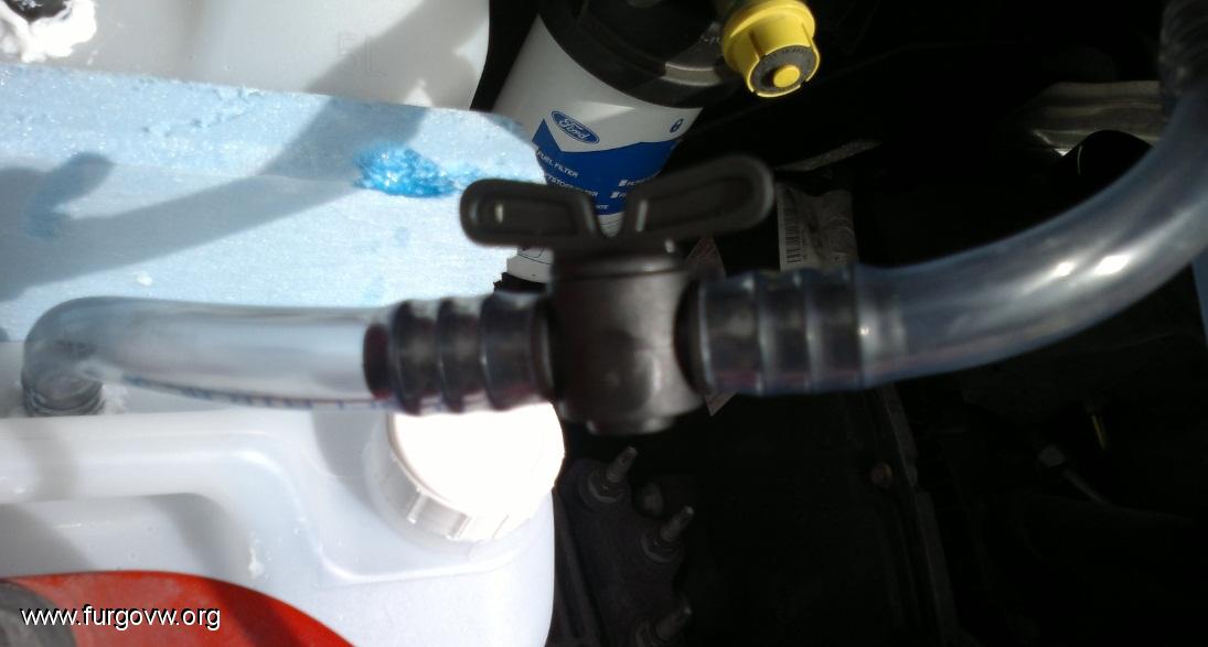

Se me olvidaba decir que son dos garrafas, una de gasolina y otra de agua destilada. La de agua destilada tiene la valvula cerrada la da la gasolina esta abierta.
Quiero calentar el agua y aprovechar el calor del tubo de escape para hacer vapor de agua y meterlo en el motor. El mecanico con el que he hablado me ha dicho de no le pasa nada al motor con el agua destilada, la mala es la del grifo que tiene muchos minerales y jode el motor.
Algun consejito por fiiiiii....!! . .panico
