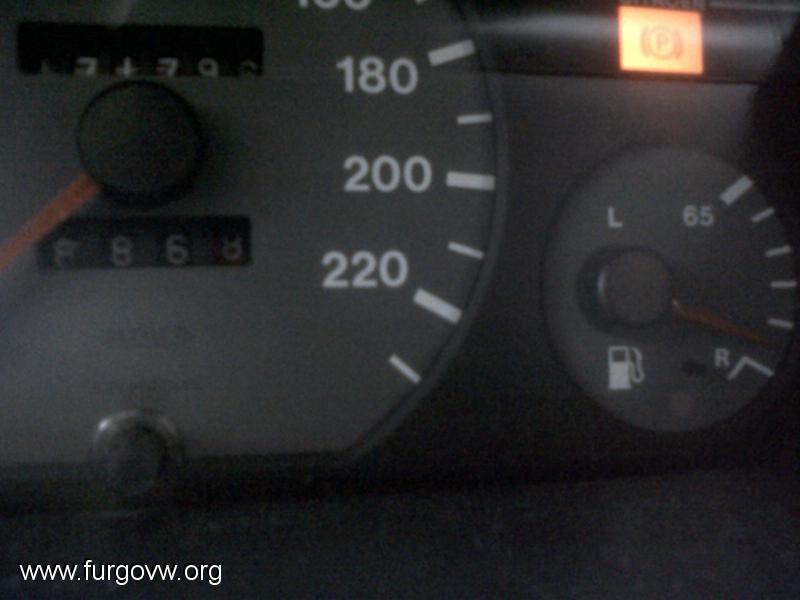

-El panorama con 886km con bastante combustible aun:

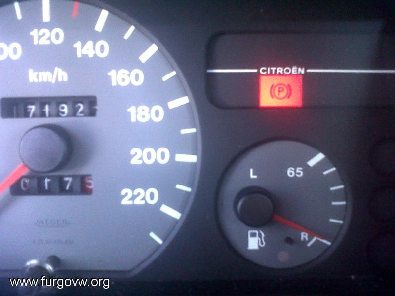

-El panorama con 1017km,aquí ya se encendió un poco la luz de la reserva

-El consumo ha sido:1017km con 61.5litros=6,05 litros/100km
Lo que no esta nada mal sabiendo que por lo menos 175-200km son urbanos que penalizan un montón el consumo.
Pues con los vapores de la gasolina se mejoran los resultados de los 2 primeros depósitos que se consumieron en ciclo extraurbano y que dieron como media de consumo 6,24 y 6,25 litros/100
