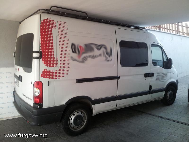

hola a tod@s, os presento a nuestra "furgo"

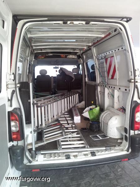

este suele ser su dia a dia

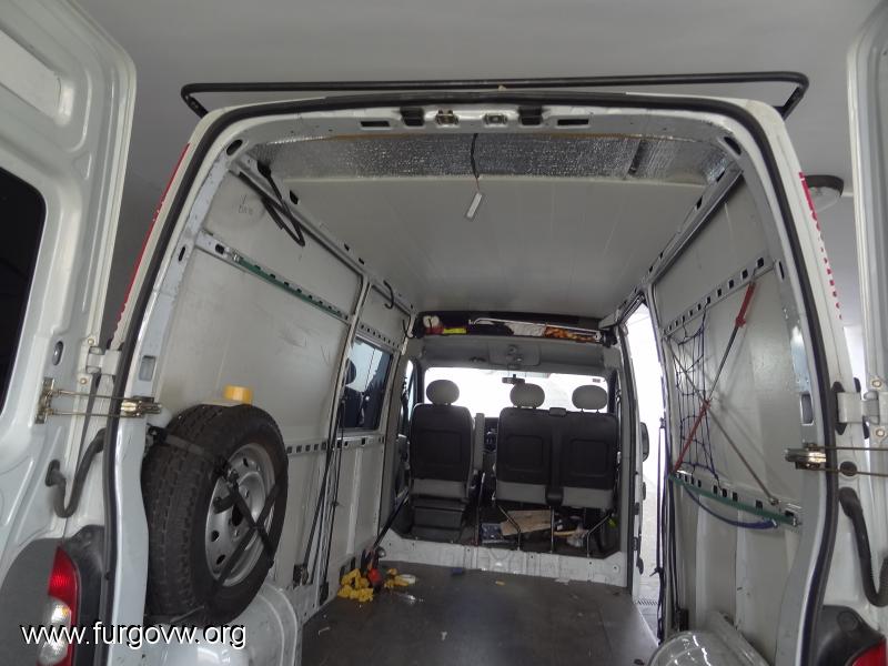

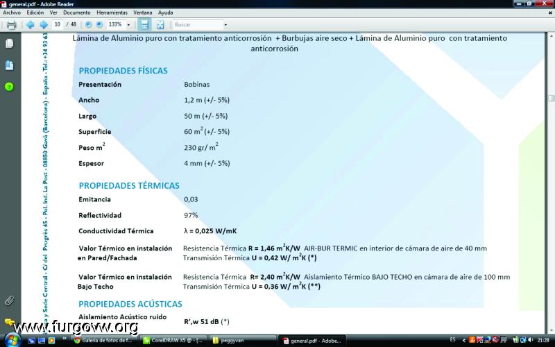

para empezar comenzaremos con el aislamiento, despues de leer y leer por el foro no acababa de ver claro que poner y no dejarme un dineral en ello, al final como no creo que vayamos a ir en pleno enero a alta montaña (si fuera el caso tendre que poner calefacción) he optado por una lámina llamada airbur termic 10 que la voy a hacer adhesiva por una cara y la voamos a pegar directamente a la chapa, estoy indeciso si poner poliestireno extruido en alguna zona pero lo iré viendo según la marcha.
la lámina es la siguiente
si no pasa nada mañana me lio con ella, iré haciendo fotos de todo el montaje.

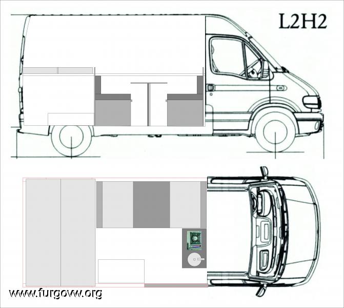

ahora os expongo mi idea del mobiliario interior
la parte trasera vamos a intentar poner el sofa cama del ikea
que quedaria siempre abierto porque por medida creo que es imposible plegarlo. la idea era dormir nosotros dos en el pero como yo mido 1,85 mt. igual que el sofa, creo que para muchos dias no va a ser muy comodo, por lo cual vamos a intentar que la zona de comedor se convierta en una cama de 1,90 mt. para poder dormir yo en ella y los dias que tenga que hacer uso del matrimonio  hacerlo en la otra  :D .

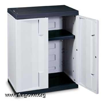

para el tema de cocina tengo un armario de plástico que adaptaremos con un cuenco de acero inoxidable comprado en el alcampo y una cocina butsir que ya tenemos, el armario es el siguiente:
y por ultimo aprovecharemos otro mueble que tenemos por casa del ikea que servirá para la ropa de los tres, es este
debajo de la cama doble intentaremos dejarlo lo mas despejado posible para poder meter las bicis y demás trastos que se suelen llevar para salir.
espero vuestros consejos y sobre todo vuestra ayuda.

Es lo bueno de tener tanto espacio, que directamente amueblas en el ikea, sin complicaciones  ;)

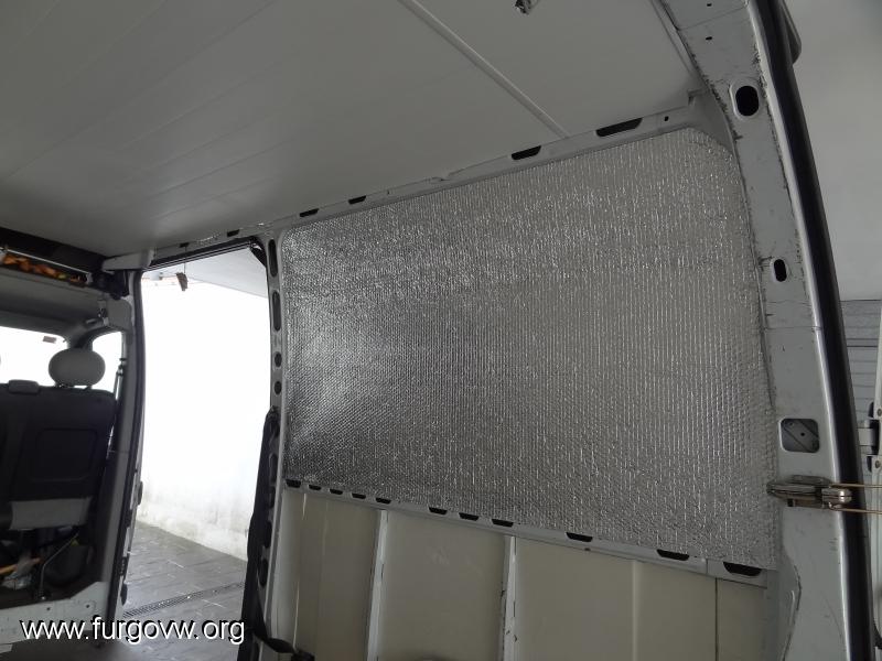

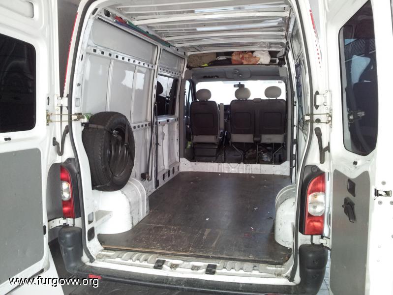

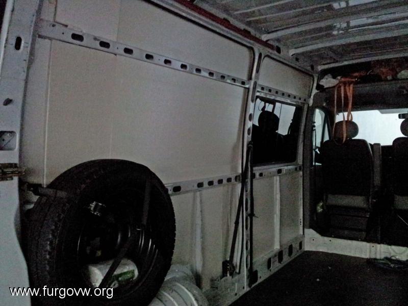

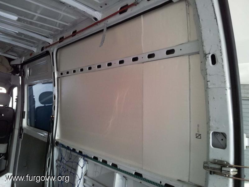

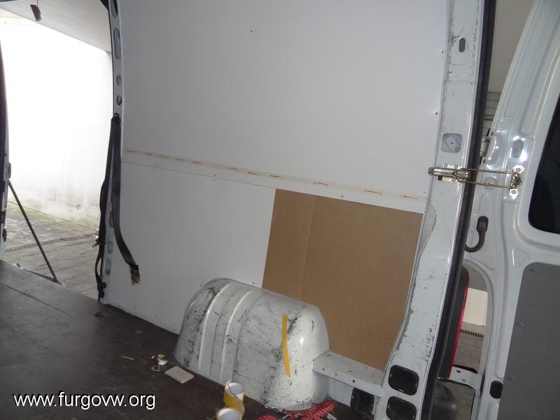

por fin he tenido un poco de tiempo y ya he empezado con el aislamiento, lo de hoy ha sido bastante sencillo, cortar con el cutter y meter el poliestireno a presión. mañana probaremos a ver si hace ruido con la furgoneta en marcha.
unas fotillos de lo hecho hoy.

Ánimo thezeta, que esta es una carrera de fondo con muchas etapas.
Tienes razón con lo del ruido que pueda hacer el poliestireno este. Yo lo puse en el techo, y tuve que hacer varias rectificaciones porque me hacía ruido en marcha, el roce de la plancha con la chapa del vehículo. Séllalo todo lo mejor posible. Por lo demás, es un buen aislante.

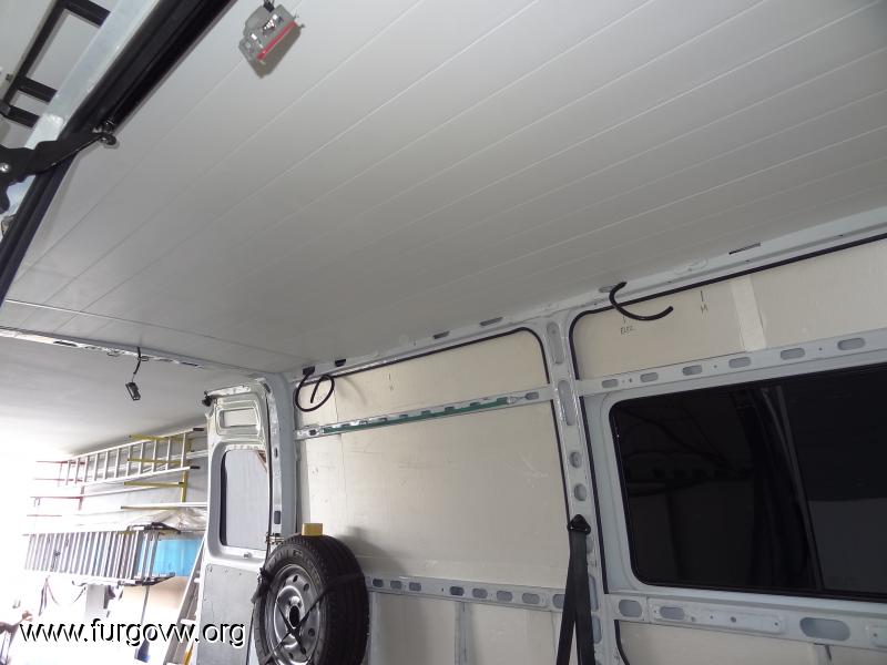

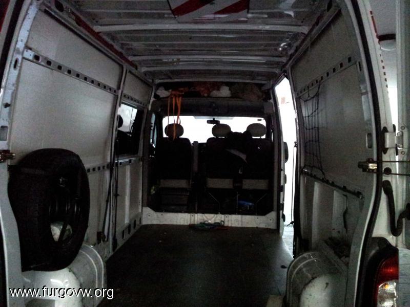

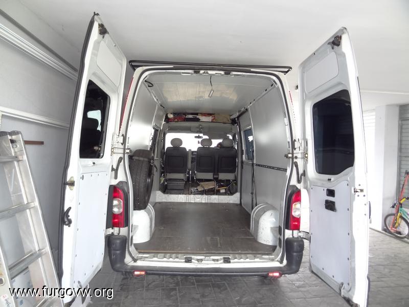

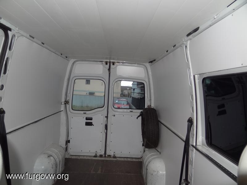

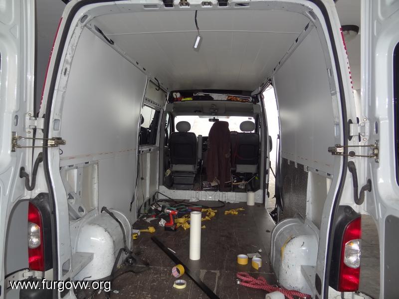

aprovechando estos dias de fiesta he podido acabar el tema del aislamiento.
en cuanto pueda me pongo con el mobiliario, la segunda batería y a ver si puedo estrenarla algún fin de semana.
