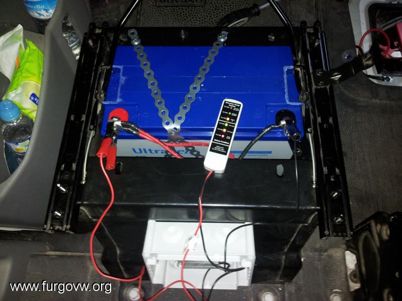

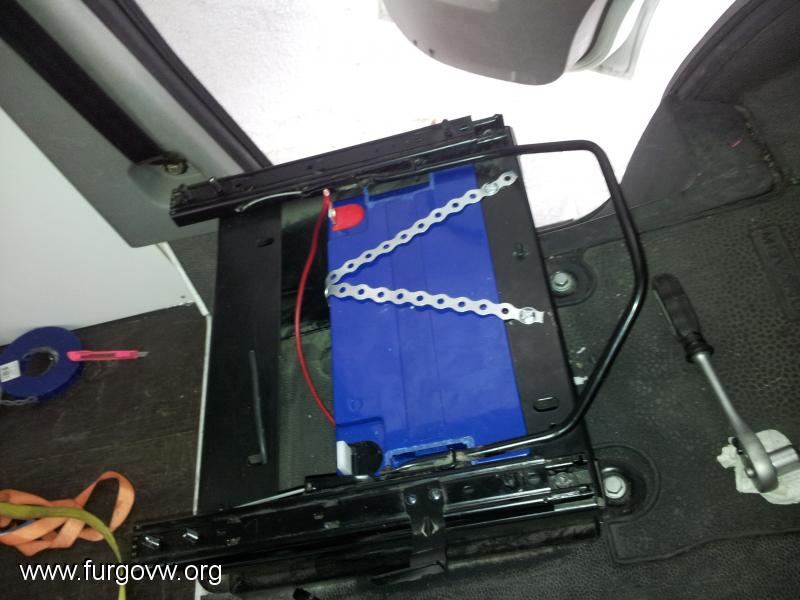

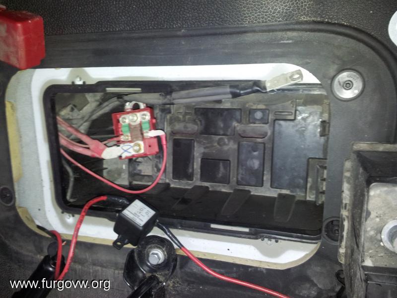

aprovechando el día horrible que ha hecho hoy por aquí me he liado a instalar la 2ª batería, gracias a los consejos del hilo de enelko la verdad es que ha sido bastante sencillo, al principio da un poco de "yuyu" pero cuando te pones es facil.
os dejo alguna foto del resultado, ahora queda pendiente pasar cables e instalar luces y otras cosillas, pero por ahora la fuente de energía ya esta lista.
aqui el relé junto a la batería principal
aqui la bateria bajo el asiento, la verdad es que al principio no entraba, pero le he cortado los salientes que tiene para cogerla y entraba perfecta.

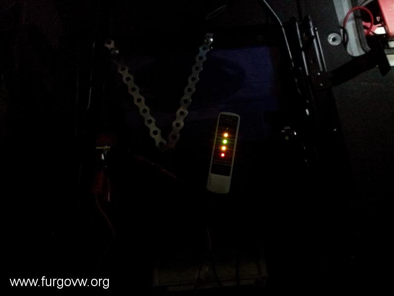

y para acabar el tester del lidl marcando carga, prueba superada !!!!

eneko
Con las bornas así para arriba no te pegará el asiento no? q no veas el hostiazo que da como toque las 2..... la podías haber tumbado y así te quitabas ese problema
esos bornes son cómodos pero a la hora de taparlos.. o haces un chapú con cinta aislante o no hay nada para taparlos grrrr
thezetapower
Cita de: tarmac en Mayo 20, 2012, 20:16:09 pm
muy wapa la furgo!!!
una pregunta tio...como has quitado el separador de carga?
tengo una movano L3H2. quito los tornillos de arriba y los de abajo pero joe...no sale ni pa dios!!
lleva en los laterales unos "remaches" negros y creo que esta sujeto de ahi...
gracias!
es mixta 6 plazas y no lleva separador de carga y no he visto ninguna de cerca con separador, si veo alguna le pego un vistazo a ver como va montado.
un saludo
thezetapower
Cita de: eneko en Mayo 20, 2012, 21:18:04 pm
antes que nada darte las gracias por el brico para la instalación de la 2ª bateria, me ha sido de muchisima ayuda.
por los bornes no hay problema, pasa bastante sobrado y la verdad es que van bastante mal para taparlos, como bien dices le he puesto cinta aislante y para rematar un tapón de una botella de leche recortado y ha quedado bastante curioso el apaño, mañana le hago fotos de dia.
un saludo y gracias de nuevo.
