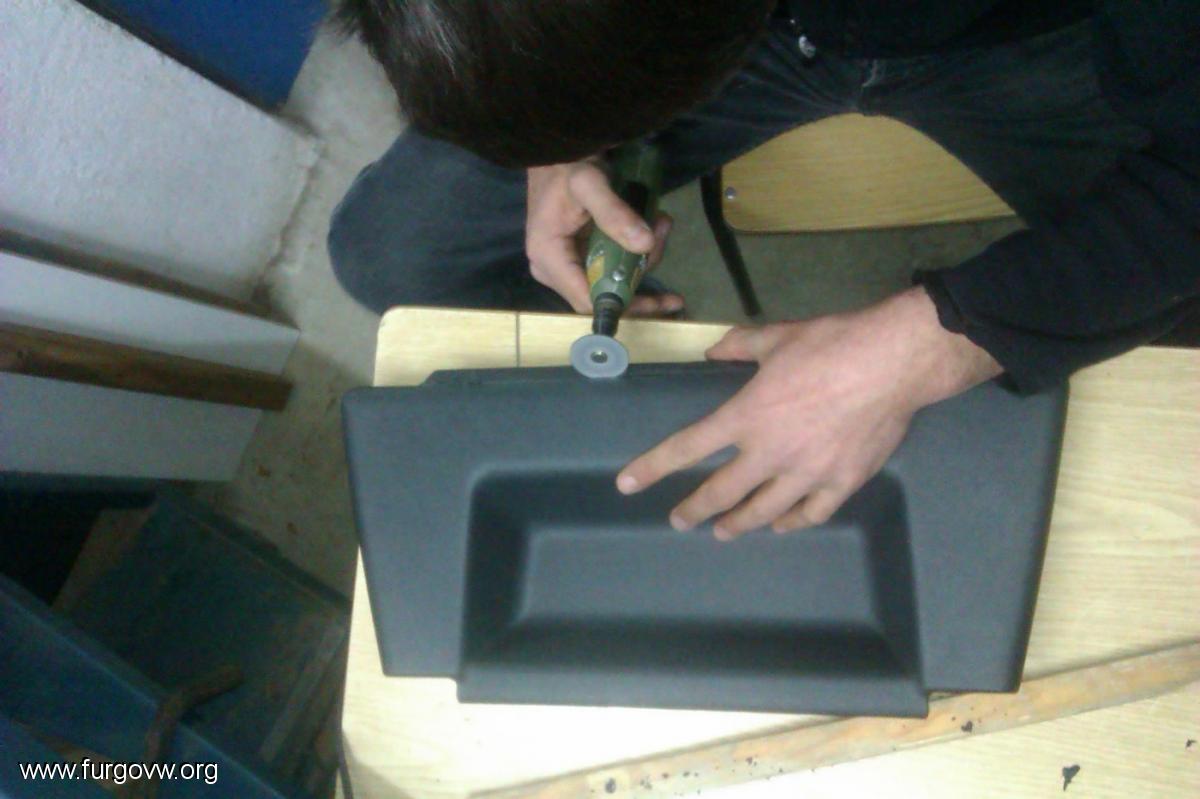

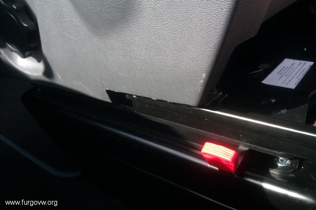

Hoy un amigo se ha venido con la Dremel y hemos acabado de ajustar los plásticos.
La tapa trasera hay que cortarla a ras del escalón, se fija bastante bien pero queda mejor si añadimos un velcro en la parte superior, por dentro
El plástico lateral sólo hay que cortarle un rectángulo de aproximadamente 2x7 cm, de esta manera ya se puede bajar el asiento al mínimo y desplazar sin miedo a romperlo.
