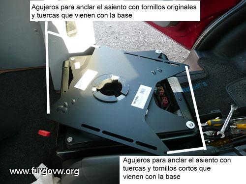

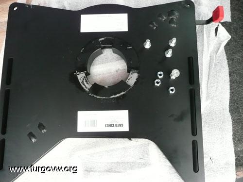

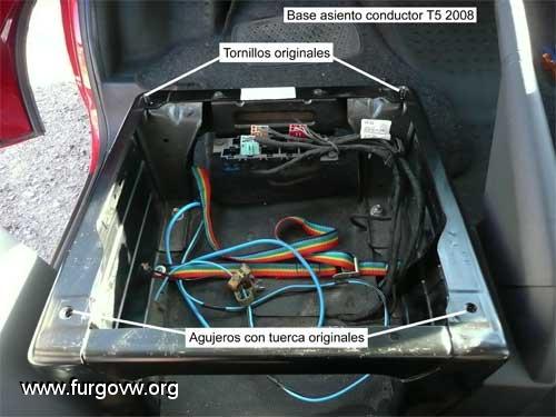

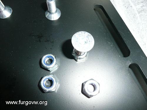

Aprovechando una compra conjunta de este pedazo de foro, pues para quien le pueda servir ahi van unas fotillos. Es muy fácil a pesar de que las instrucciones vienen en francés, pero con el dibujo, nos aclaramos. Con el kit viene 4 tuercas y 4 tornillos cabeza allen (2 tornillos largos y 2 cortos)

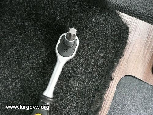

Primero quitamos los tornillos originales y tuercas originales con las que se sujetan el asiento por las guias para desplazarlo.Para quitar el tornillo, si no se tiene la llave, una de Torx sirve, pero con cuidado para no pasarlo. Para quitar la tuerca, con una llave de tubo, mejor que con una plana. Quedará algo parecido a esto:

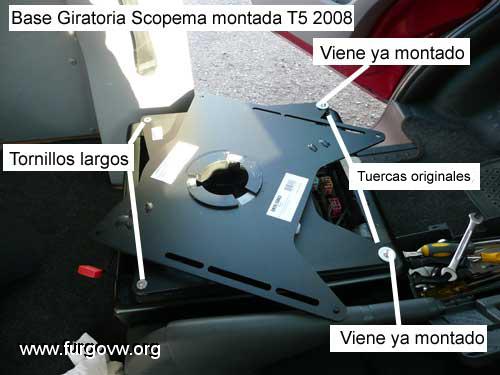

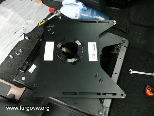

Ahora presentamos la base giratoria encima de la base del asiento. Como se puede ver, ya vienen unos tornillos con cabeza allen y una arandela montados, conviene darles un apretoncillo porque vienen algo suelto. En los agujeros de atrás ponemos los tornillos largos con las tuercas embutidas de la base original y en los de alante (que son los que vienen en la base original) ponemos las tuercas originales. Estas tuercas caben justitas, asi que ir apretando una y otra alternativamente para no forzar la base giratoria.
Una vez que queda todo esto bien apretado, ponemos el asiento encima, haciendo coincidir los agujeros de las guias correderas con los de la base giratoria. Para anclarlo, en la parte de atras se usan los tornillos cortos originales con cabeza de estrella de muchas puntas que hemos quitado en el primer paso y las tuercas que vienen con la base giratoria. En la parte de alante usamos los tornillos cortos con con cabeza allen y tuercas que vienen con la base.

El kit completo: Base + 4 tornillos allen cortos + 4 tuercas autoblocantes.

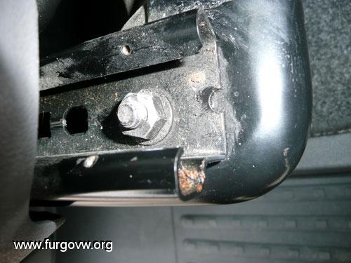

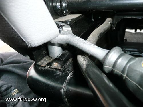

Empezamos a desmontar el asiento del copiloto: Esta tuerca que se ve hay que quitarlo con una llave de tubo.
Para quitar los tornillos de las guías se puede usar esta llave:

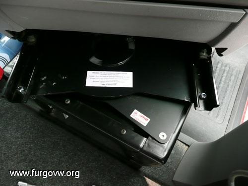

Así queda montada la base. Como se ve se gira y es más fácil maniobrar, cosa que en la primera base no caí en ello.

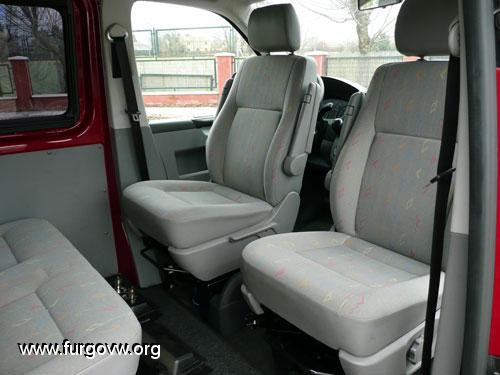

Ya con el asiento puesto. Como se ve, es más fácil montarlo con la base girada, y para acceder a los agujeros hay que jugar con la posición más adelantada y atrasada del asiento, haciéndolo correr por las guías.
Y esta foto se la dedico a Pollo. No uno, sino DOS!!! asientos montados :P
