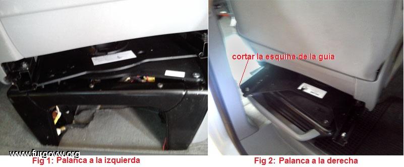

Para evitar problemas de homologación he pedido la Scopema  del acompañante y este fin de semana la he instalado.
Quité el borne de la batería, desconecté los cables del asiento y la instalé en el mismo sentido que la imagen de Tognajas y  todo bien. Ver figura 1. No hacen ruido, aunque tuve que poner unas tuercas algo más bajas para que no se toquen al girar.
Quise probar la idea de Quimet y decidí cambiarlas con el tirador al lado de la puerta por dos motivos: 1º no me atrae la idea de cortar tanto el plástico lateral porque al bajar el asiento toca a la palanca y 2º al darle la vuelta a la base, deja la abertura atrás y me permite acceder a la zona de los conectores fácilmente. Sólo tuve que cortar 1,5 cm la guía izquierda y ya gira según se ve en Fig. 2.
Aproveché el cambio para quitar el lector de CD y ordenar los cables para que me quepa un pequeño cajón bajo la base.
Todo iba de maravilla, :D pero mi gozo en un pozo: con las prisas, esta vez se me olvidó desconectar la batería y conectar los cables del asiento (airbag y calentador) y me di cuenta que al arrancar la furgo  se encendió el piloto del airbag. Paré y conecté los cables. Pero ahora no se me apaga el piloto del airbag. No sé si porque queda memorizado en la centralita o porque al mover los cables se haya dañado algún contacto.  Si alguien me puede orientar se lo agradecería o me tocará volver a desmontarlo todo y repasar el cableado. :-[
Dvilrg
Te toca borrarlo por Vagcom, tranquilo, casi seguro que no has roto nada.
