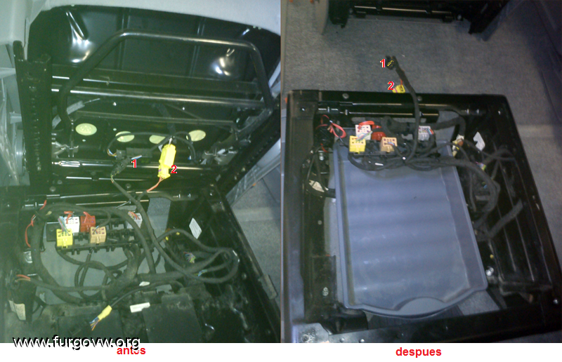

Acabo de enterarme que existe ese cable de diagnosis. Pero vale unos 30 o 40 €.
¿Crees que me vale la pena comprarlo vistas las pifias que estoy haciendo... o me sale más a cuenta ir al conce a que me apagen la luz?
Dvilrg
Creo recordar que en cualquier servicio Bosch te lo podrían quitar, siempre será más barato que en la Vw.
Mi mecanico de confi me lo suele hacer cada vez que la lío y en 2 min me lo quita sin cobrarme.
edusalou
Noviembre 19, 2014, 03:41:04 am #77 Ultima modificación: Noviembre 19, 2014, 03:43:12 am por edusalou
Gracias Dvilrg, menos mal, creí que la había liado parda. Con lo bien que me quedó la base del asiento, aprovechando un cajoncito de plástico, perfecto para guardar la documentación del coche. No me apetece desmontarlo de nuevo para nada. De todos modos, me gustaría identificar cuál de los cables que conectan al asiento es el airbag y cual el calefactable el 1 negro o el 2 amarillo ??? La calefacción del asiento me va bien pero al poner el contacto me muestra: Avería Airbag.

xavicatala
Cita de: kolomalo en Noviembre 21, 2014, 18:36:49 pm
Buenass, tengo un problemon a la hora de montar la del piloto y es que todos los tornillos que fijan el asiento a la base son iguales (como la del copi), es decir, que los de delante no son tuercas sino tornillos de esas de varias puntas, por lo que es imposible sujetar la base giratoria!  .panico
Es una transporter del 2004... ¿¿¿le ha pasado a alguien??? por mucho que le doy al coco no veo la forma de solucionarlo  :'(  mecagontos los ingenieros...
El amarillo es el del airbag. Con pasarte por un taller solucionas lo del testigo del airbag.
