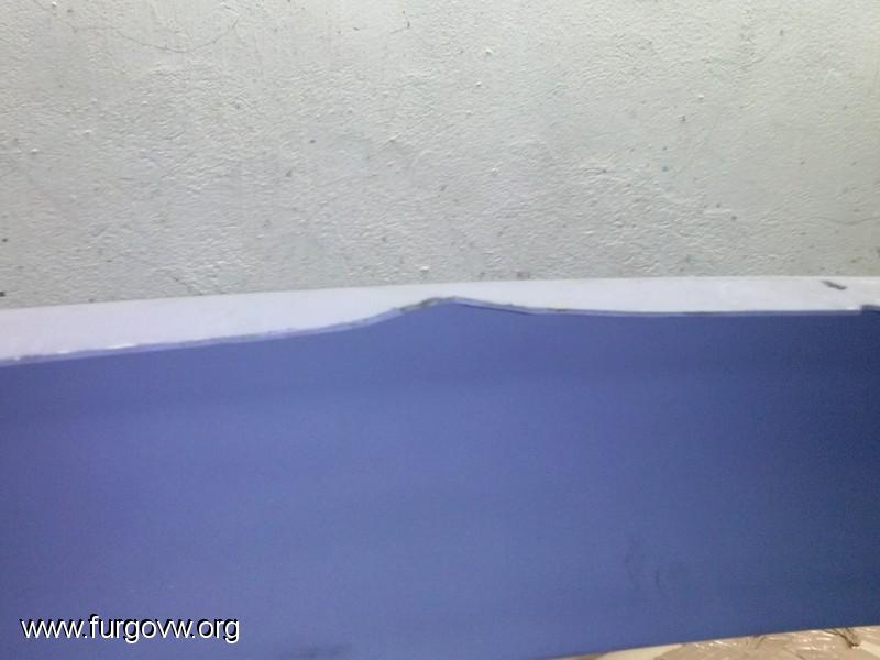

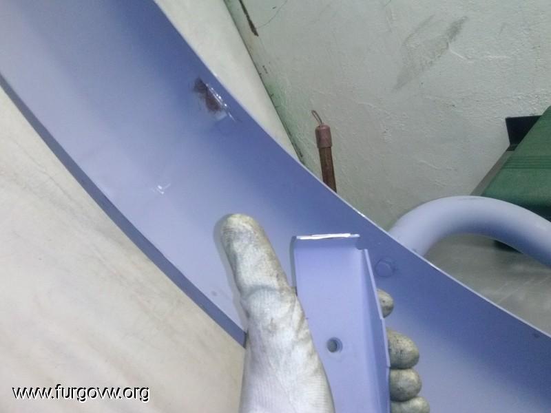

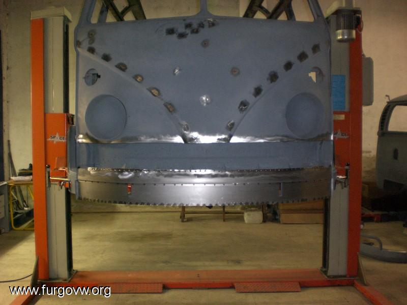

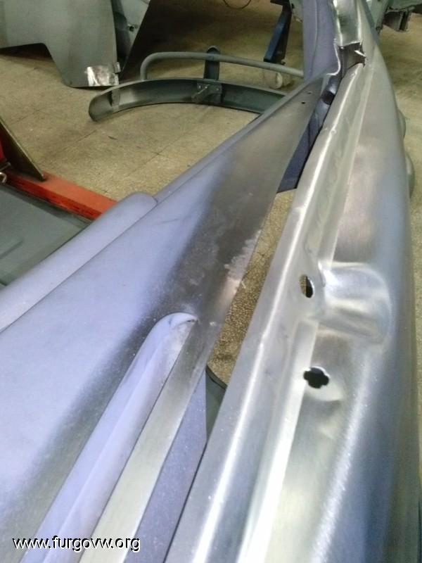

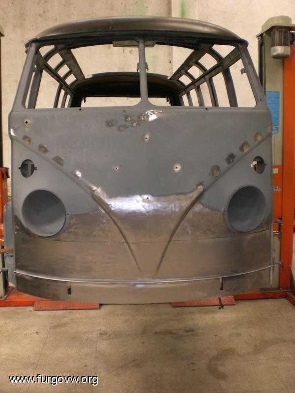

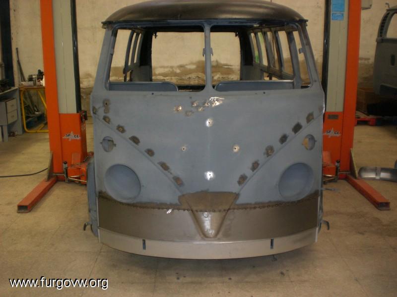

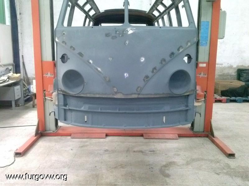

Imprimación antes de montar el morro y a la parte posterior de los asientos

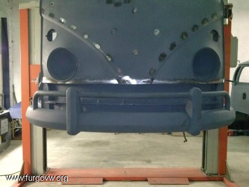

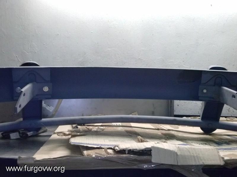

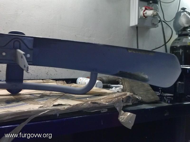

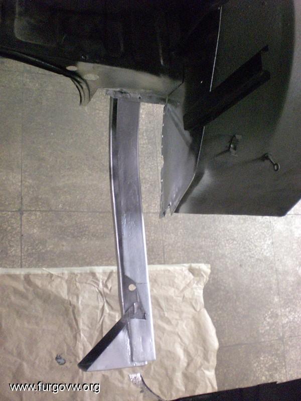

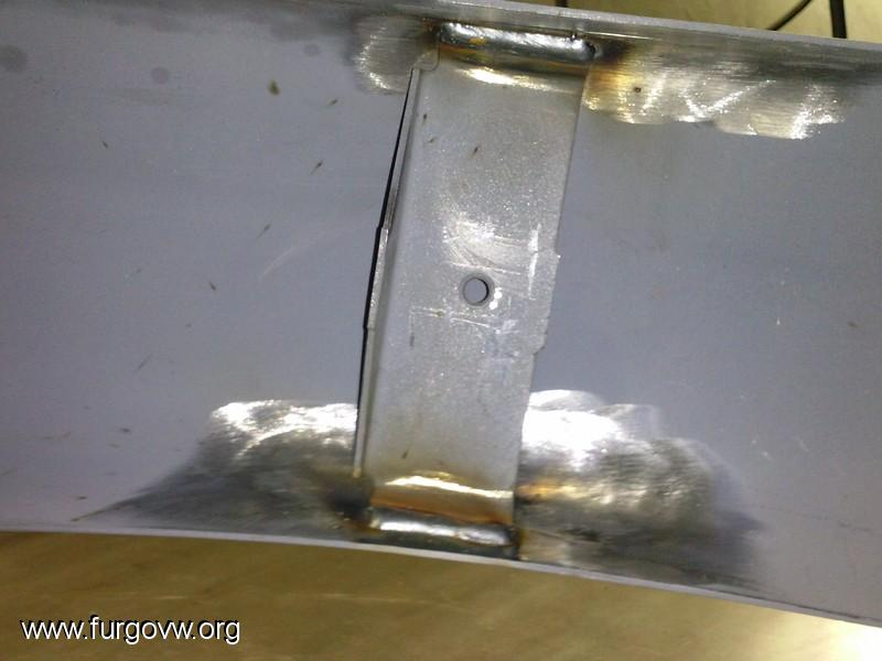

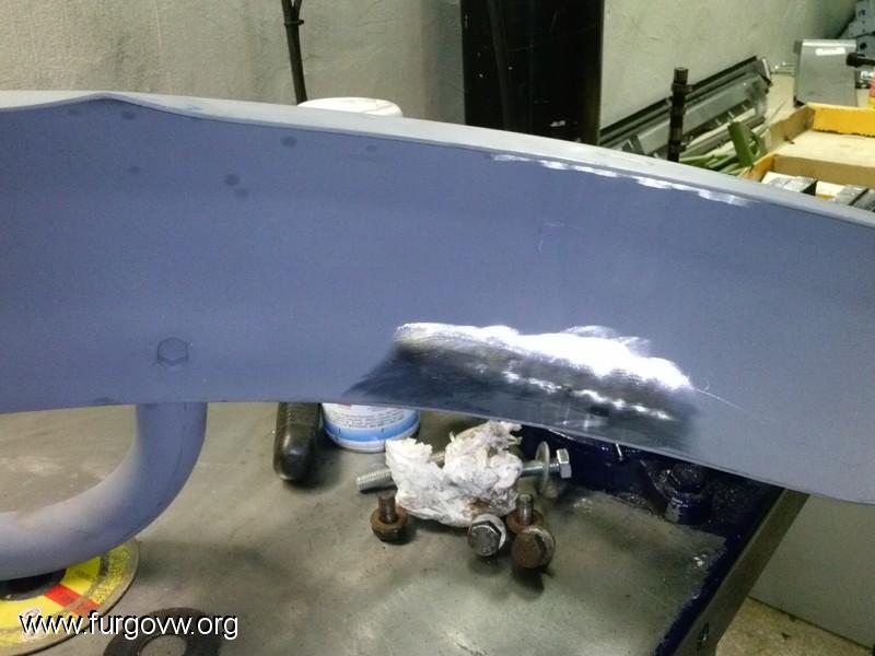

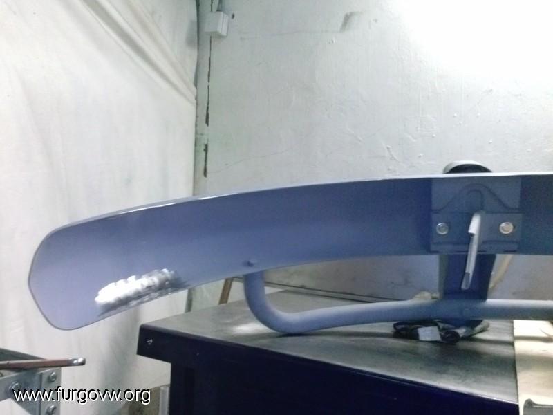

Antes de montar el morro decidí probar el parachoques para ver como quedaba, y al ser las aletas de los pases de rueda con una pequeña diferencia a las originales, me tocó cuadrar los soportes del parachoques, y de paso enderecé los tres golpes que tenía.
Solucionado lo del paragolpes soldada la chapa inferior

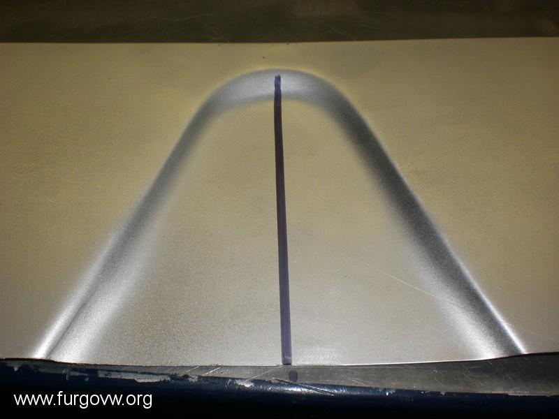

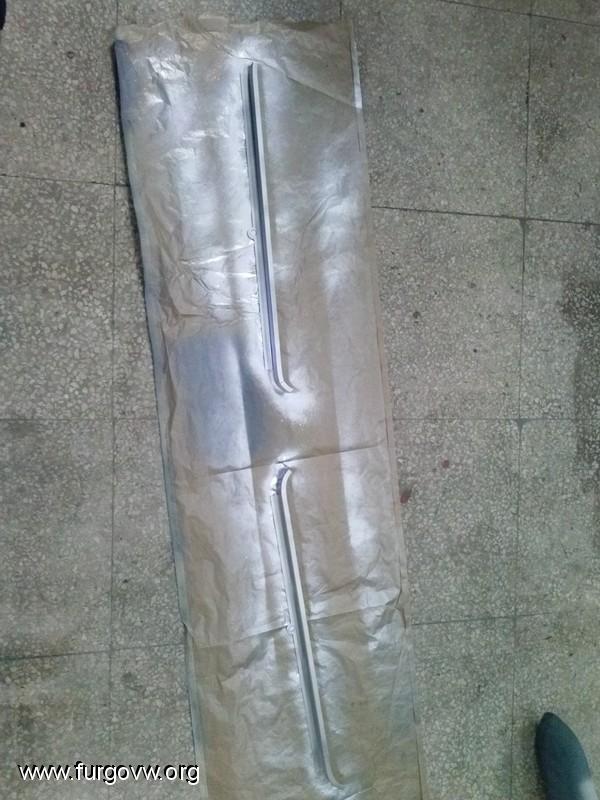

Como el panel lateral esta dividido por una nervadura en dos partes hice lo mismo con la punta del morro con un cincel, muy poco ya que la parte final está poco pronunciado.

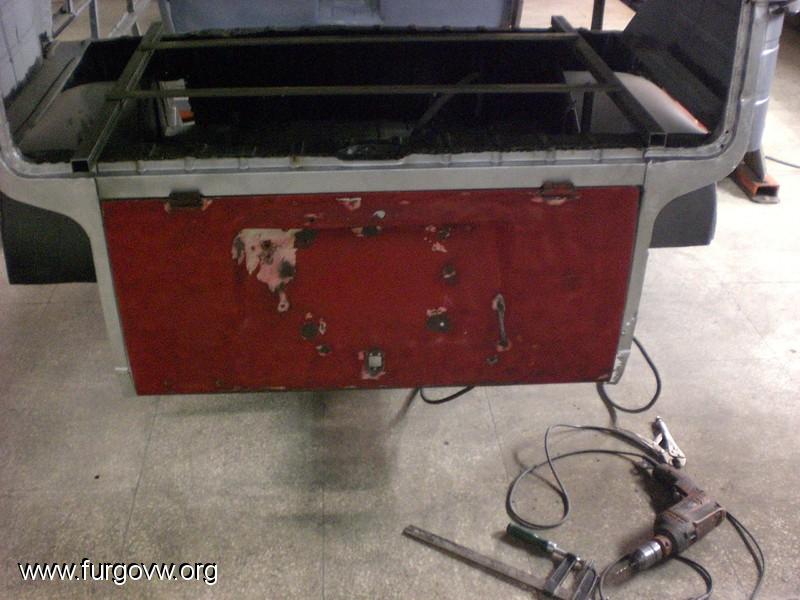

Buenas tardes compañer@s,

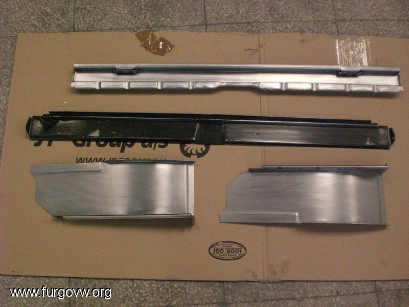

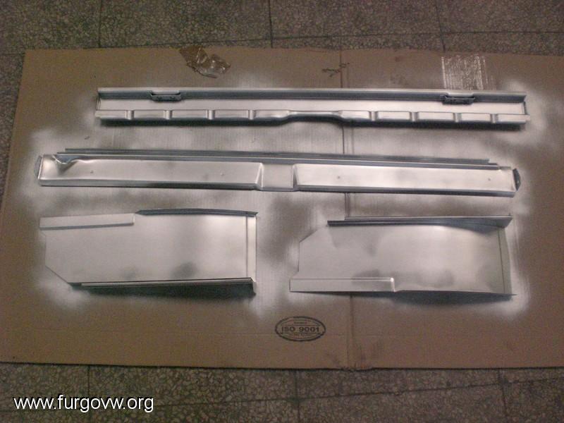

vamos poco a poco teniendo todas las puertas, en esta ocasión ya tenemos la puerta del motor del 67

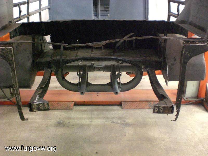

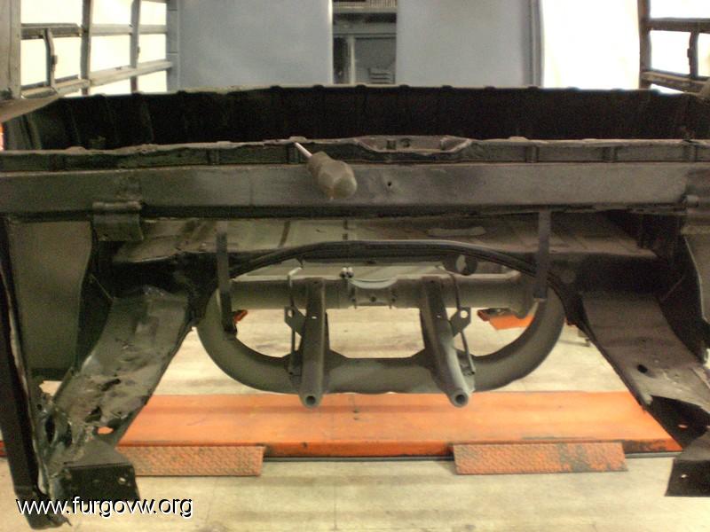

y empezando la parte trasera que la verdad está hecha polvo
Lo tenemos todo presentado y ya cuando tengamos las esquinas laterales y la viga inferior lo cuadraremos todo, no sea que después tengamos sorpresas después del trabajo que lleva, así que paciencia hasta que lleguen piezas nuevas.

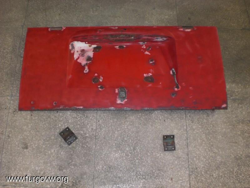

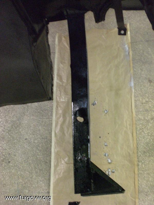

El sistema de cierre del porton de la puerta trasera, no funciona se ve que al prenderse fuego las varillas se doblaron y no van. Alguien las ha cambiado alguna vez?

Si a las varillas te refieres a las guardias del bombín, yo las he cambiado en mi T2 del 72 (supongo que será igual o similar)
Es algo entretenido pero no es difícil, dime si es eso lo que necesitas y busco las fotos del proceso y las cuelgo aquí.

Gracias Karfer lo que me refiero son las unas varillas de acero que van unidas a cada lado del soporte para el porton trasero, supongo que es el mismo sistema que la t2. Será de gran ayuda tu explicación y algunas fotos.
