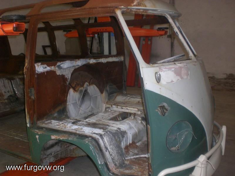

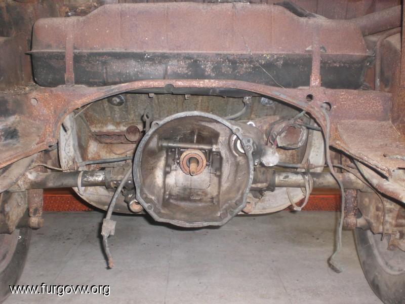

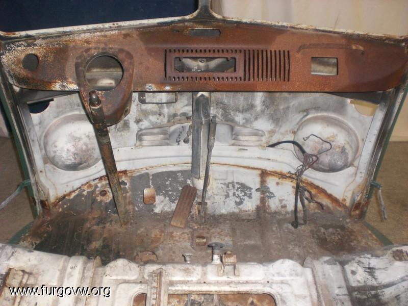

Bien os presento esta vw t1 samba de 21 ventanas que voy a restaurar. Ha dado muchas vueltas ya que de Arizona paso a UK y de UK aquí.

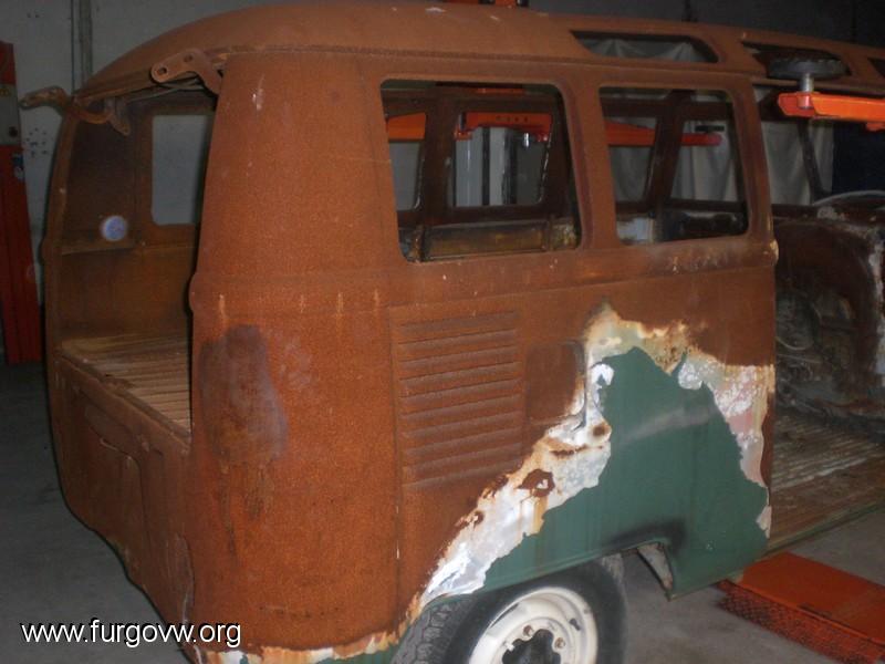

Como podéis ver se prendió fuego y se quemo entera. Todos los paneles habrán perdido sus propiedades, así que tendré trabajo de cortar, copiar y pegar, jeje.

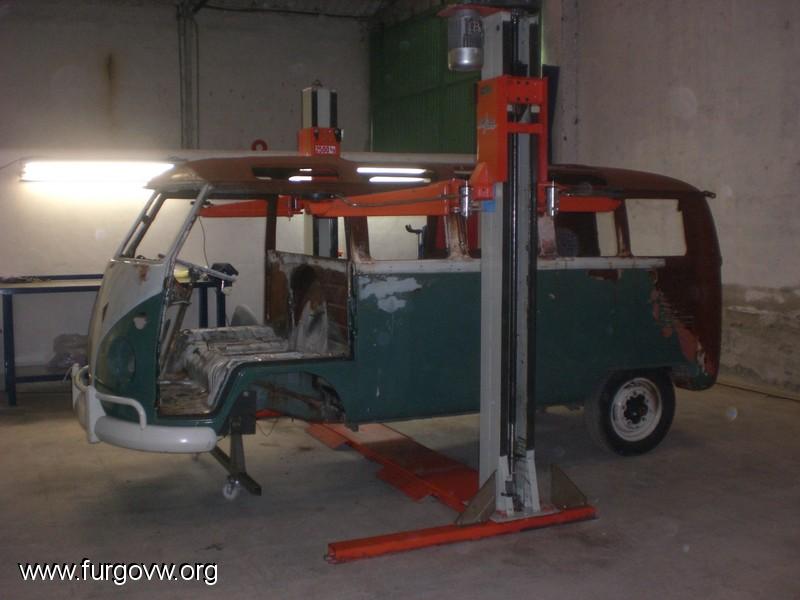

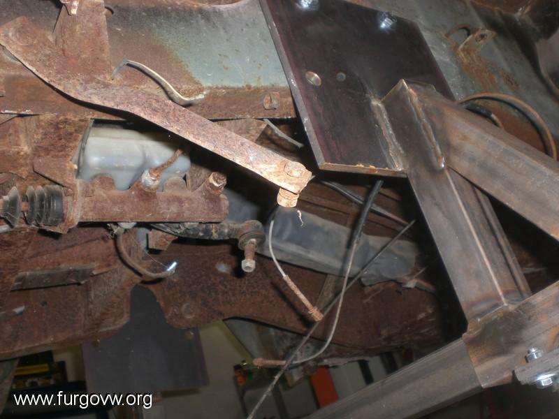

Lo primero que hice fue hacer un puente para poderla transportar, que me servirá luego para hacer una " L" para darle la vuelta.

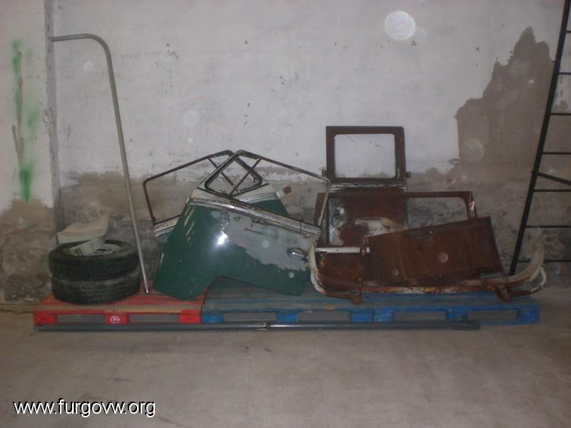

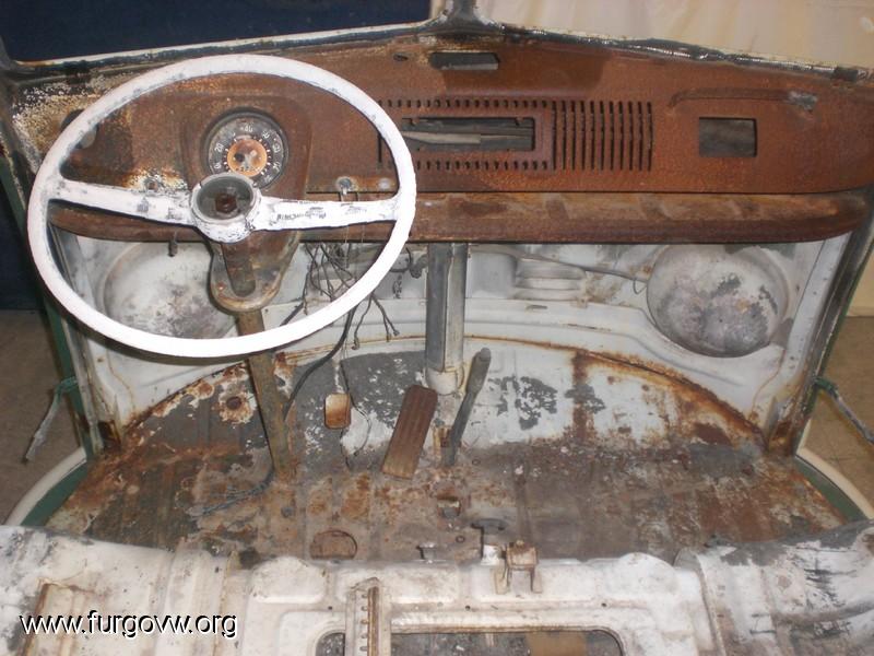

Bien lo primero que voy a hacer es desmontarlo todo para chorrearla con arena, para ver realmente que se puede aprovechar y así también soldar mejor.

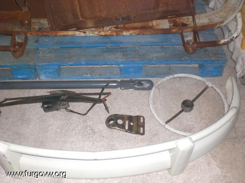

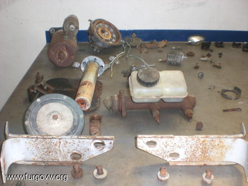

De momento ya tengo desmontado el porton trasero, el volante, la bandeja interior, el cuentaquilómetros, el depósito, la bomba de freno, el parachoques y sus soportes, la llave de contacto, el limpia, el motor de arranque...

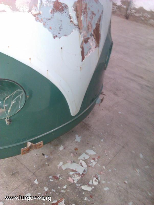

Detrás de tanta masilla hay algún que otro bollo en el frontal, :o
