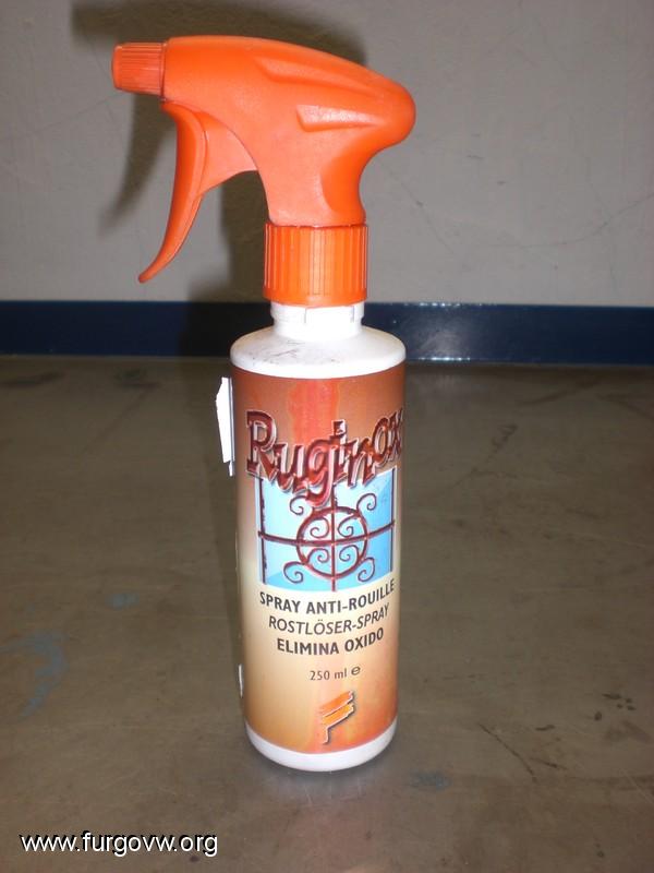

sabéis si existe convertidor de óxido en spray o será mejor a pincel para los largueros??
yo lo hecho a pistola y va bastante bien

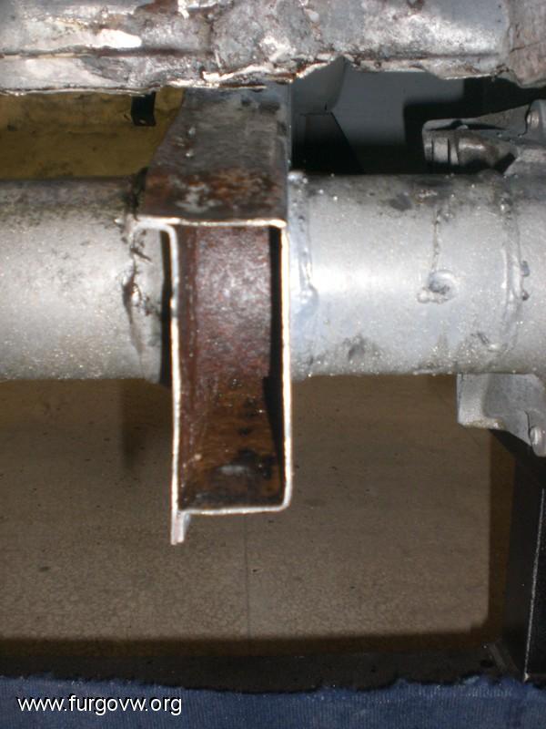

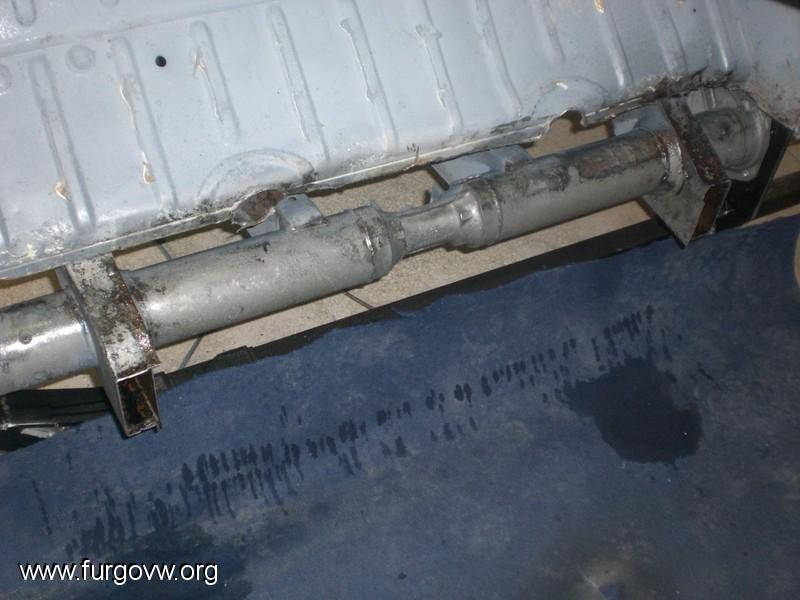

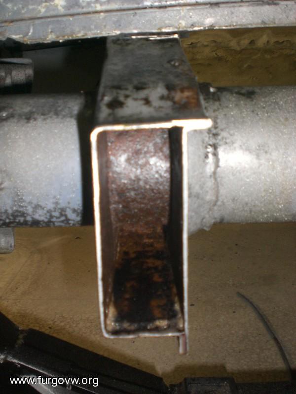

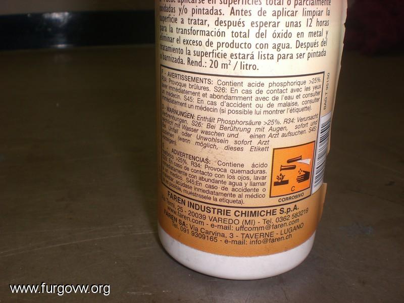

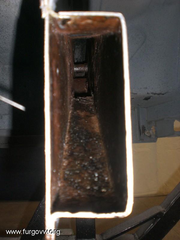

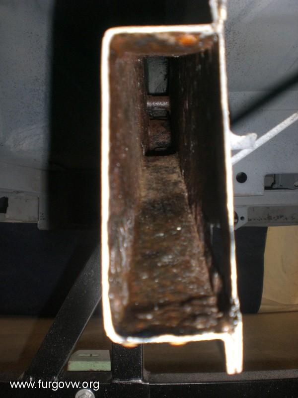

Gracias chamo al final he encontrado este producto en spray, elimina el óxido y se aplica al instante. Contiene ácido fosfórico. Al aplicarlo todo el óxido se convirtió en un líquido amarillo, y se está quedando de un color marrón-negro.
Agosarat
Todavía faltan horas de secado pero este es el resultado
Agosarat
Se me olvidaba :roll: antes de aplicar este producto he lijado todo el interior con una lija de mano y con un disco de púas de alambre.
