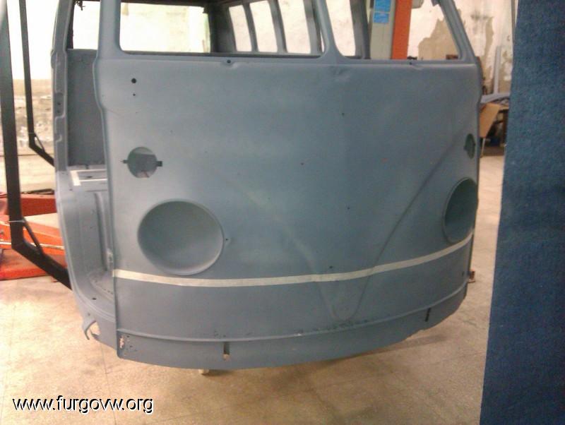

Como será complicado encontrar un techo de una samba, voy a intentar repararlo, será difícil pero... ya veremos los resultados. .fotografo
Lo complicado es hacer las curvas de las puntas del techo,ya que las dobladoras no se si podrán darle la forma completa sino es en tiras de láminas de acero.

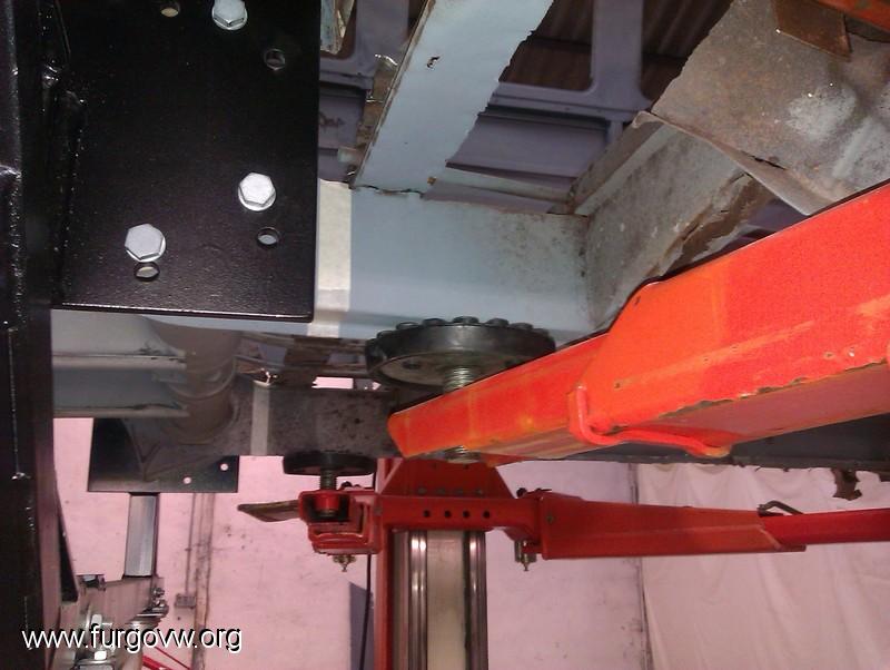

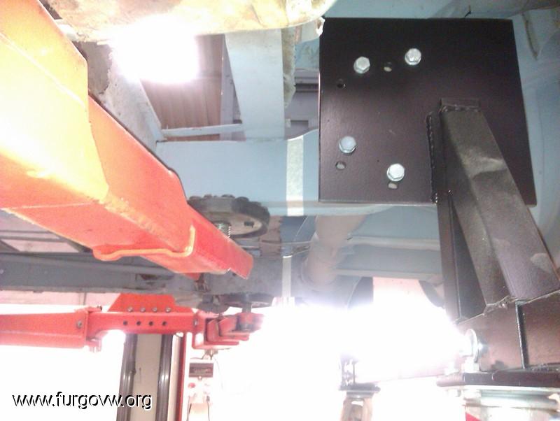

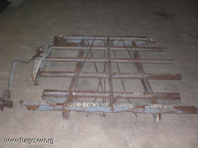

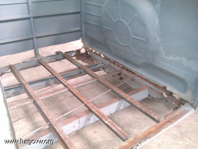

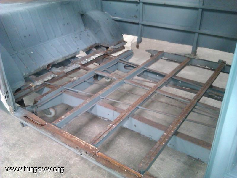

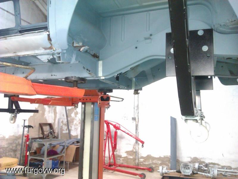

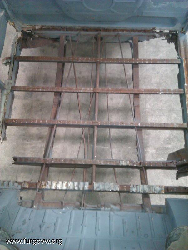

Más avances, aquí ya quitado por completo el suelo de carga.
Ya que las vigas del chasis son (tipo U de 100 x 50 mm de 2 mm de grosor) estándar las repondremos con perfil y travesaños del herrero. Anularemos el sistema de calefacción reponiendo perfil rectangular a las traviesas aportando más rigidez al chasis.
También sustituiré todas las fundas ya que son de diámetros estándar 8mm, 12 mm y 30 mm.
Con cinta de carrocero he marcado las zonas de los largueros que voy a cortar, que están bastante tocados. Antes de cortarlos podré unos perfiles soldados para que no se descuadre la furgoneta, ya que saldrá el chasis todo de una pieza.
También he marcado los paneles que hay que sanear, aunque hasta tener los paneles, no los voy a cortar para medirlos mejor

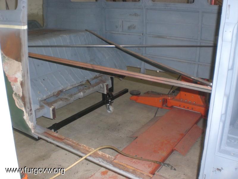

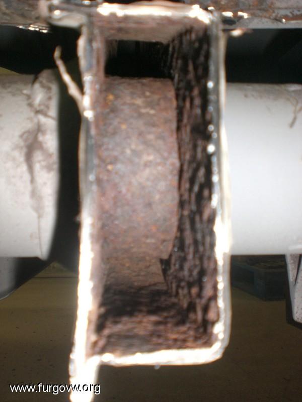

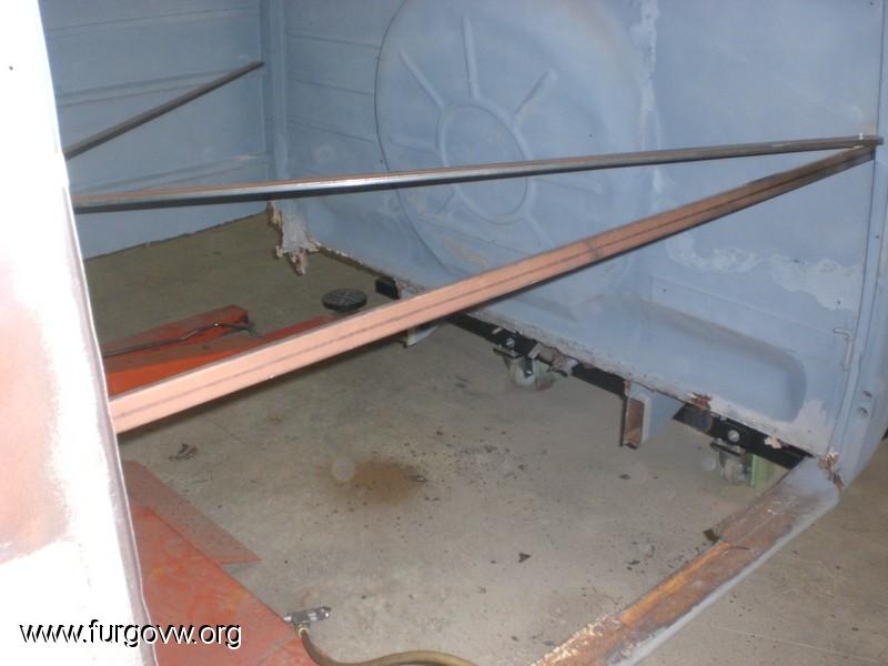

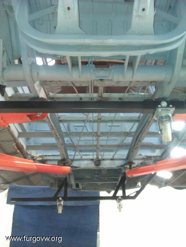

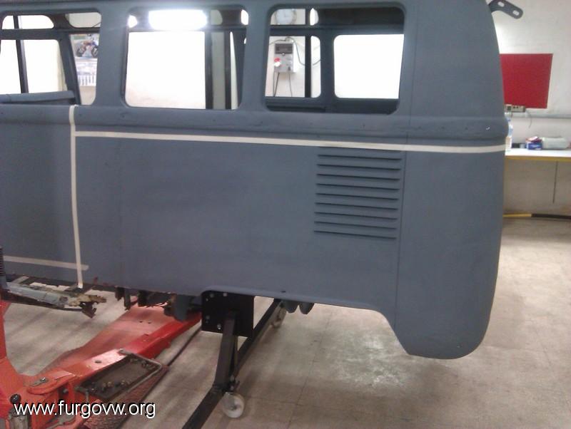

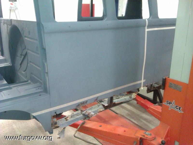

algún avance más, después de poner unos perfiles para que no se descuadrase la furgo, ya tenemos el chasis cortado

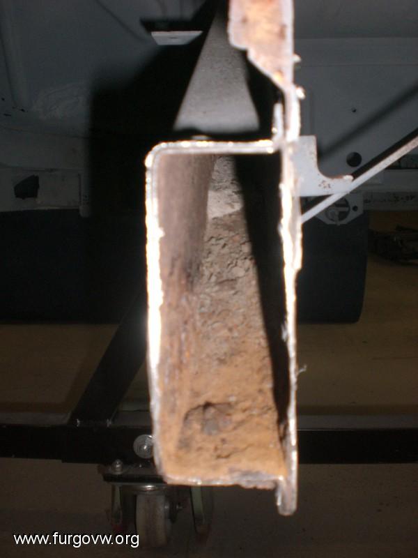

ahora nos tocará sanear los largueros por dentro ya que están bastante oxidados al igual que la furgo de otroedu

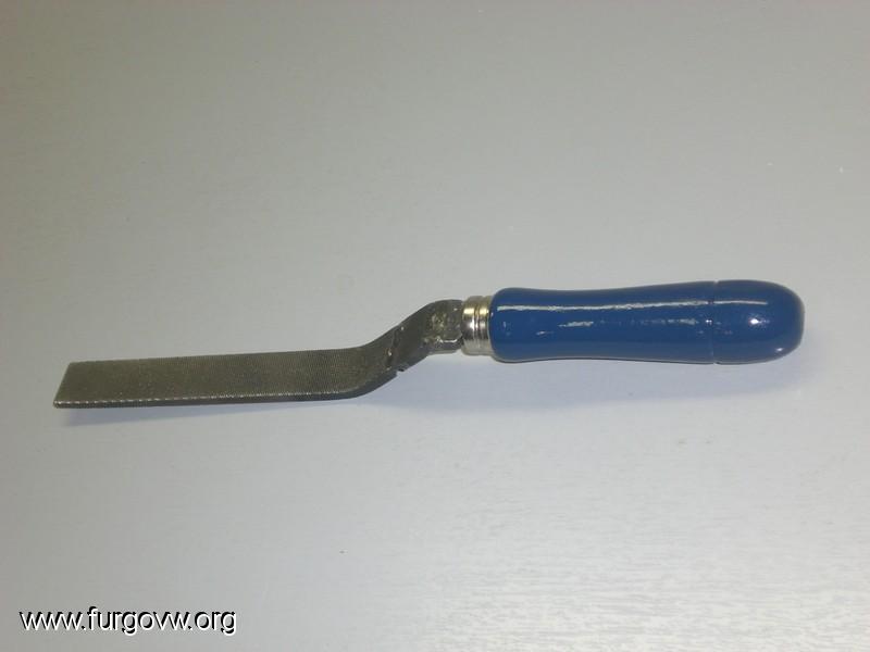

con una lima vieja me he hecho esta lima de repasar para la chapa
Agosarat
sabéis si existe convertidor de óxido en spray o será mejor a pincel para los largueros??
otroedu
Cita de: Agosarat en Febrero 07, 2012, 19:38:32 pm
En spray yo no he visto, pero pilla el que venden en Leroy Merlin que va perfecto, y no te cortes en darle con el pincel, crea una capa megadura...
