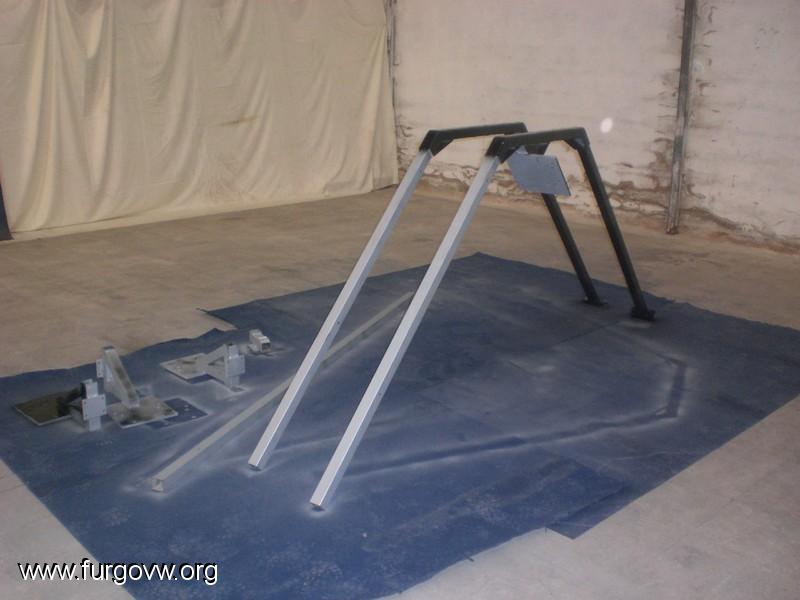

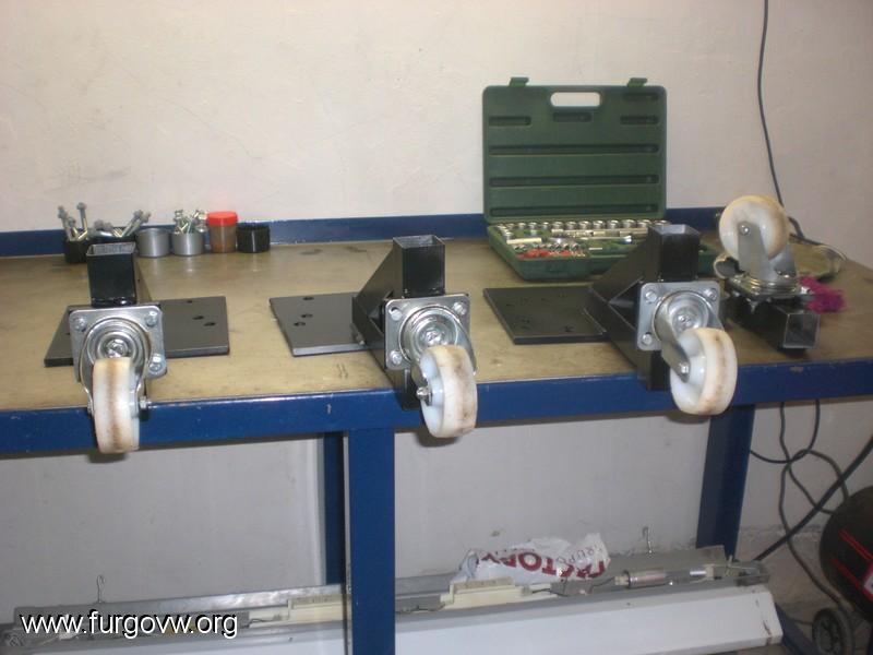

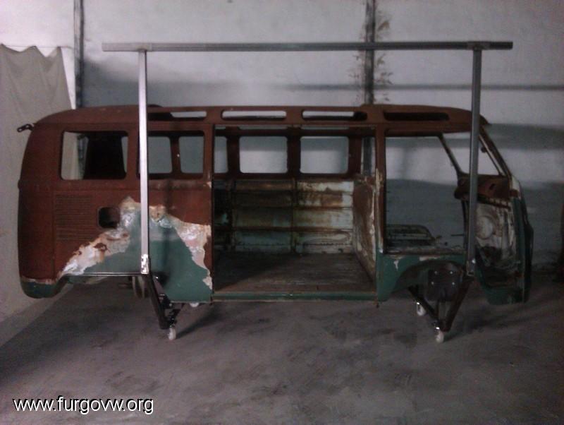

Aquí el soporte para darle la vuelta.

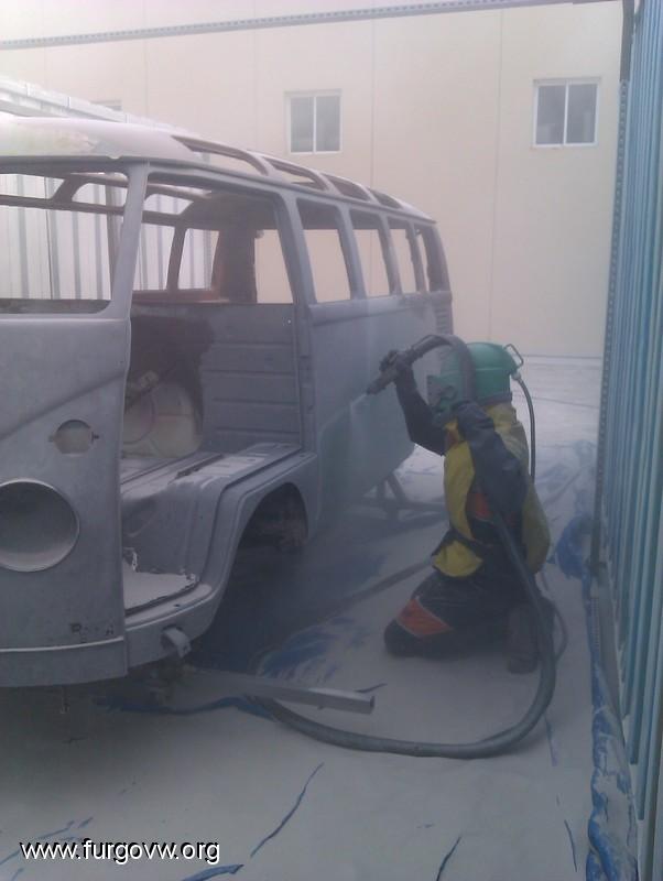

Enero 20, 2012, 20:10:56 pm #62 Ultima modificación: Abril 04, 2013, 23:59:07 pm por Agosarat

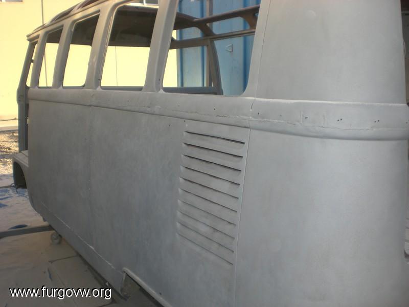

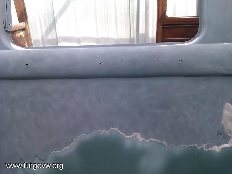

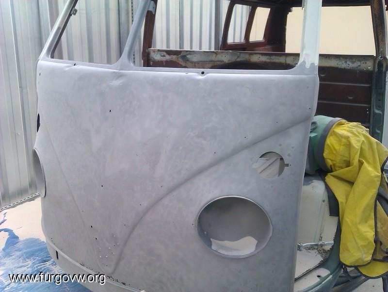

Aquí ya en acción con el chorro de arena, la sorpresa  :o la cantidad de masilla y masilla que ha aparecido por toda la furgo, seguro que dijeron con 20 kilos de masilla reparamos la furgo, jajaja
Agosarat

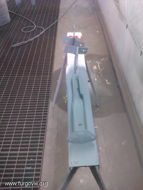

Lo próximo la imprimación fosfatante para evitar la aparición de la corrosión...

Haritz_T1
Efectivamente SERGI, a mi me costó la vida encontrarlo debajo de capas de pintura.
Por cierto, increíble lo bien que queda la furgoneta con el chorro de arena, si lo hubiera sabido antes, ainsssss..... cuantos discos
gasté con la radial, jejejejeje.
Vamos chavales que esto va rapidito, ánimo!!!! .palmas .palmas .palmas .palmas
Alipustre
T-2_pucela
Dios que currazoooo, y me pienso que lo mio es mucho....... que bueno tio, mucho ánimo, lo importante es,  aunque sea poco a poco no parar de darle a la fochi.
La chorreaste tu??

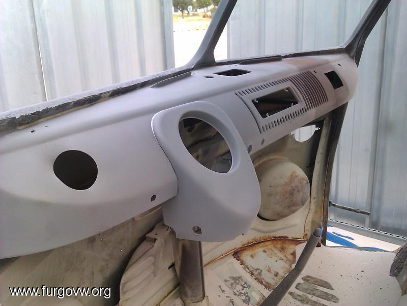

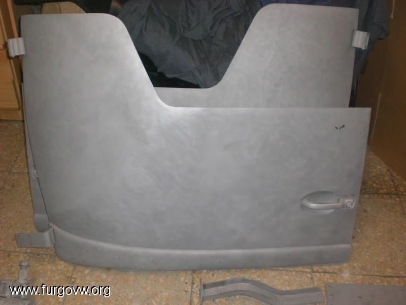

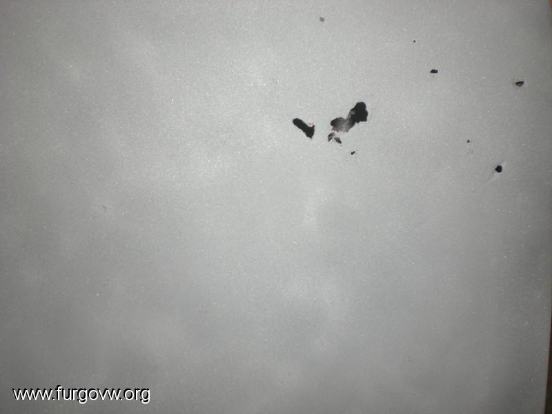

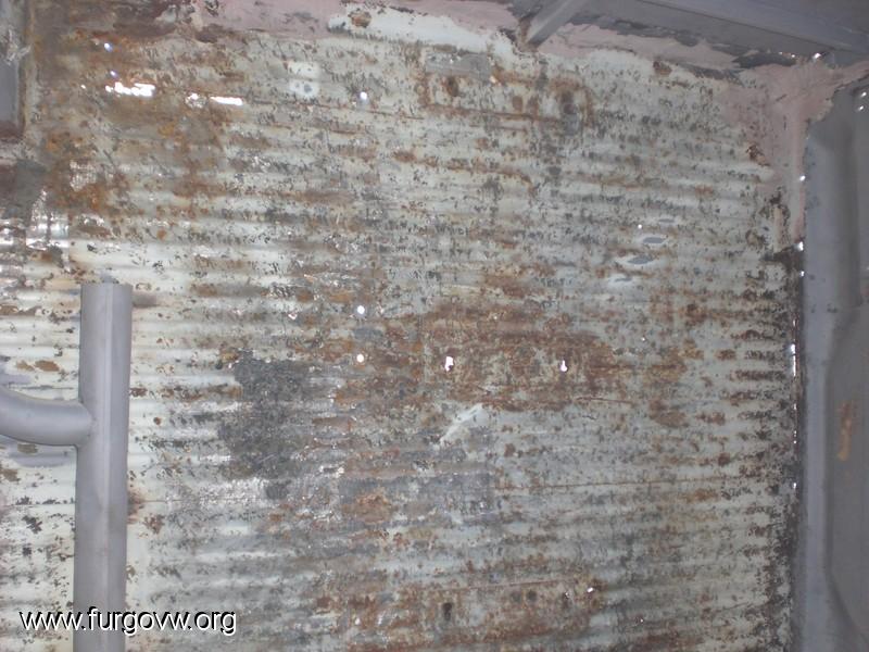

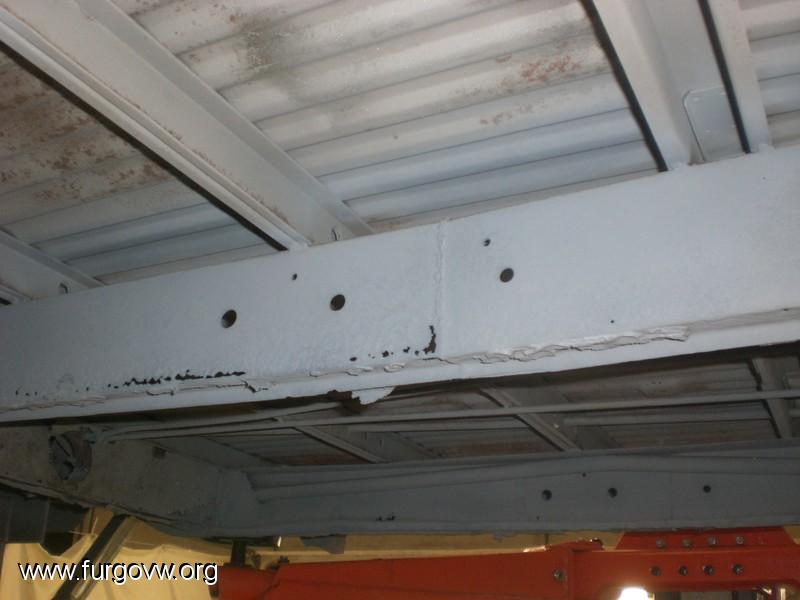

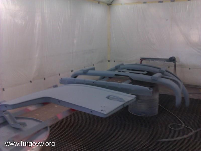

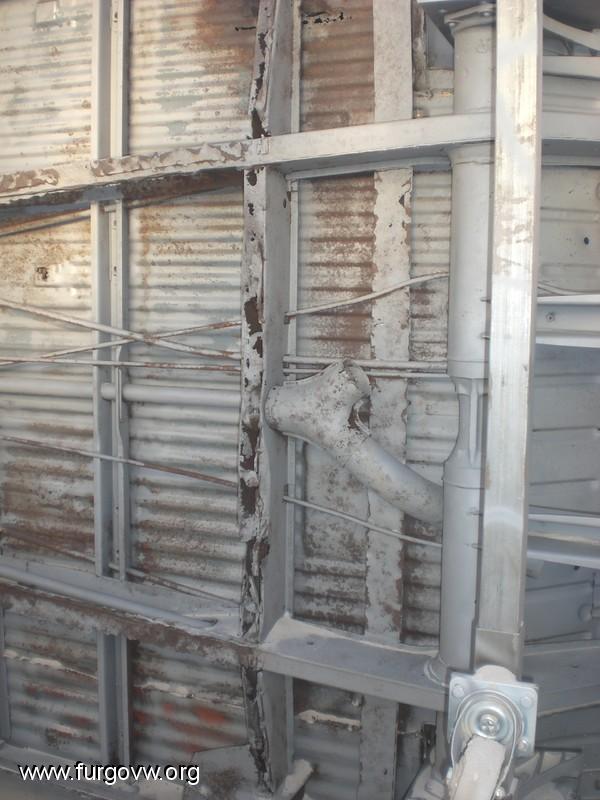

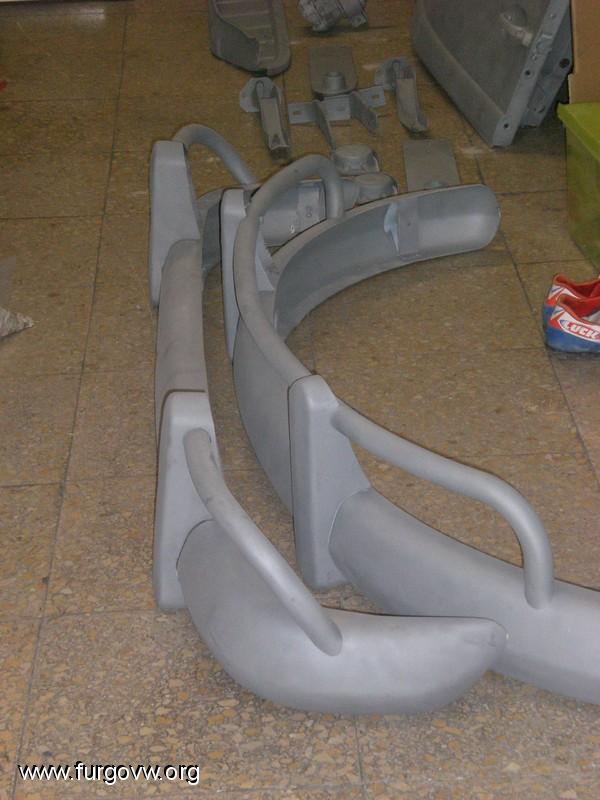

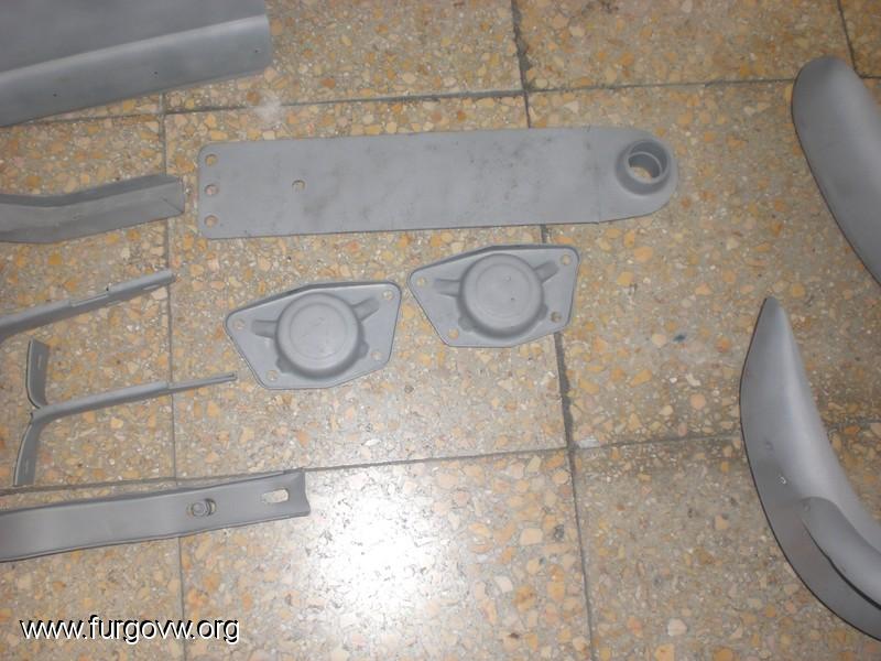

Gracias por los apoyos. La envié a chorrear y despues pasó por el chapista para darle una capa de imprimación fosfatante para evitar la corrosión estos son los resultados.

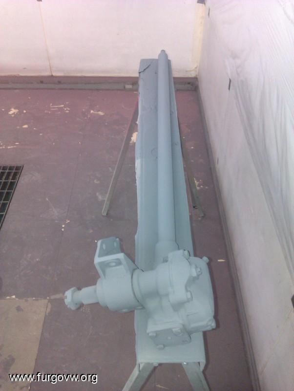

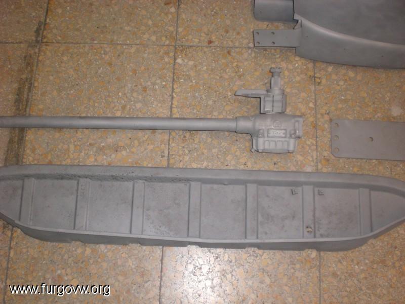

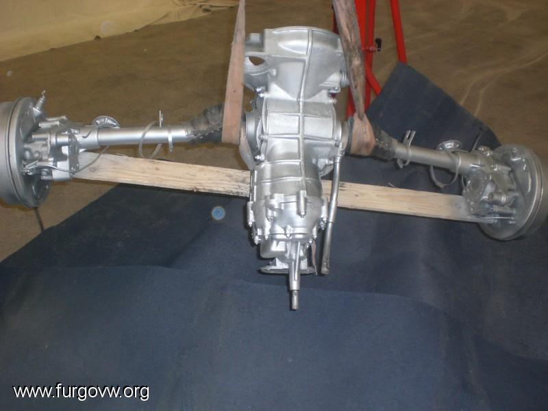

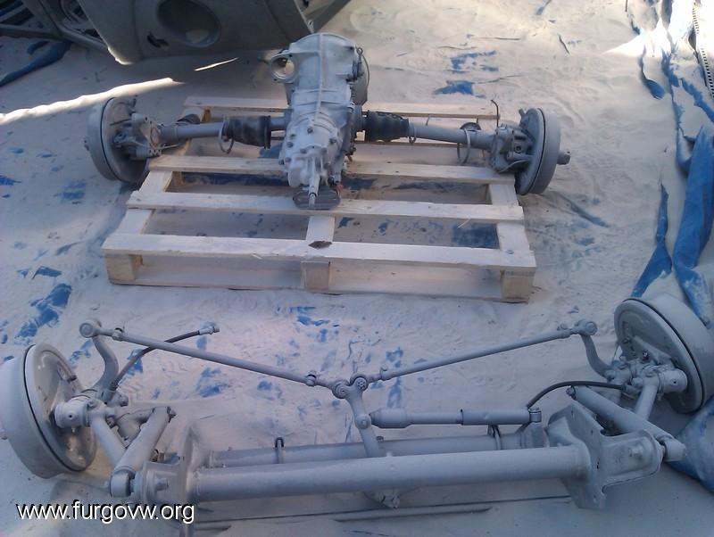

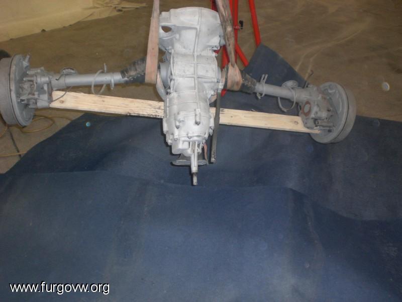

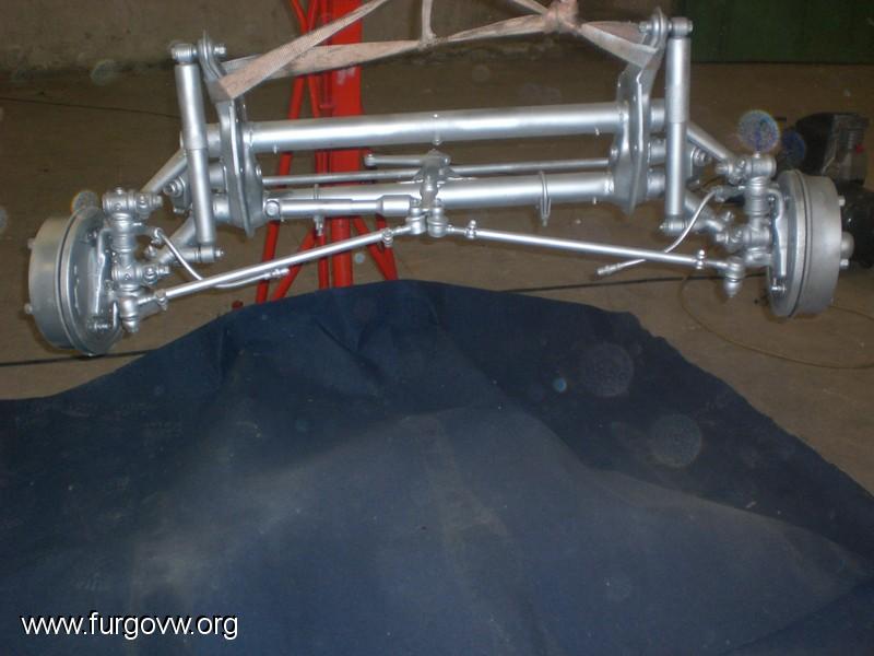

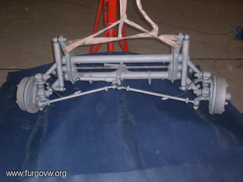

Así se quedo el puente delantero y la caja de cambios, después de chorrear con arena.
Para el puente delantero y la caja de cambios le he dado una capa de imprimación de zinc para evitar la corrosión. Una vez ya reparados le daremos el color oportuno.
Ya que el soporte para darle la vuelta a la furgoneta se dobló un poco, he modificado las medidas y lo he reforzado con unas pletinas de mayor grosor. Ya desmontado he aprovechado para darle una capa de imprimación y de pintura.

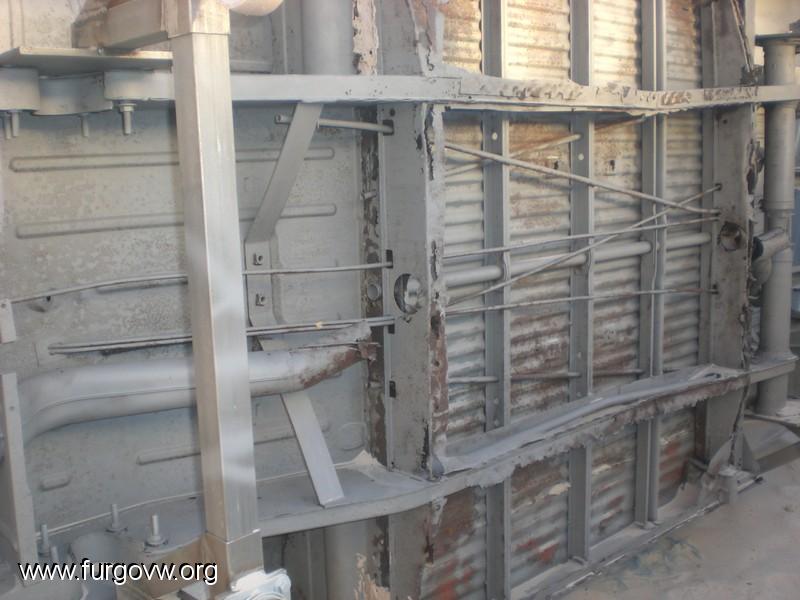

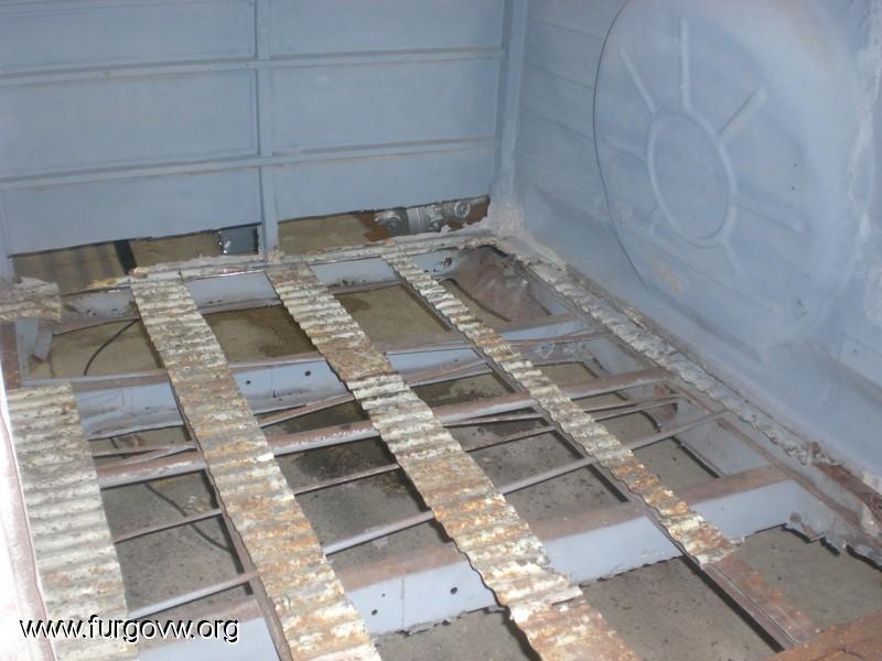

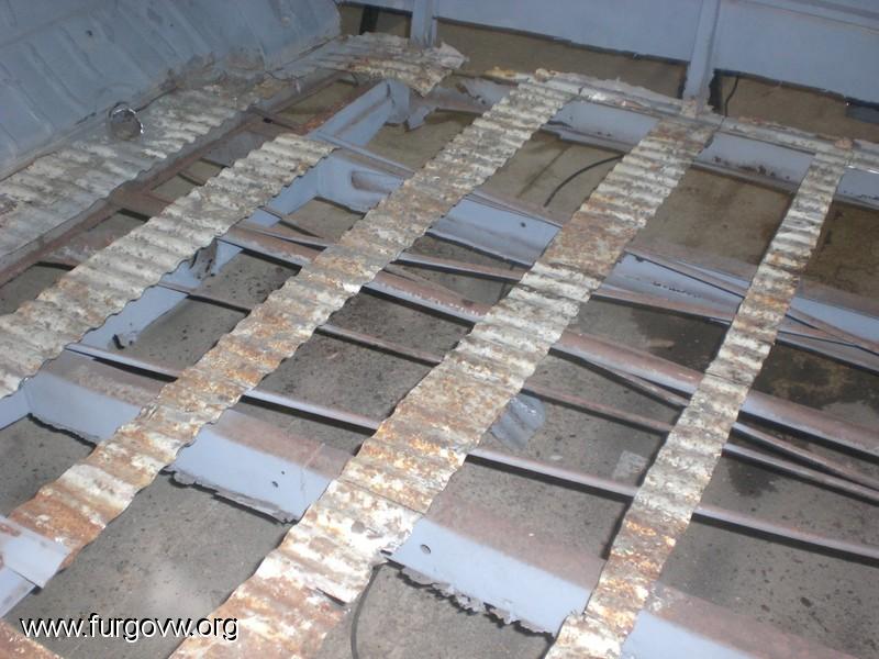

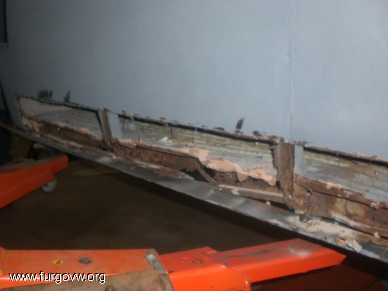

Momento de la radial. Lo primero ha sido quitar el panel inferior izquierdo, ya que estaba mal soldado y a continuación ir quitando el suelo de carga.
El techo no lo hemos chorreado ya que está muy dañado y no se puede recuperar. Miraremos a ver si encontramos alguno, será tarea difícil, pero si alguien conoce alguna furgo donante...
