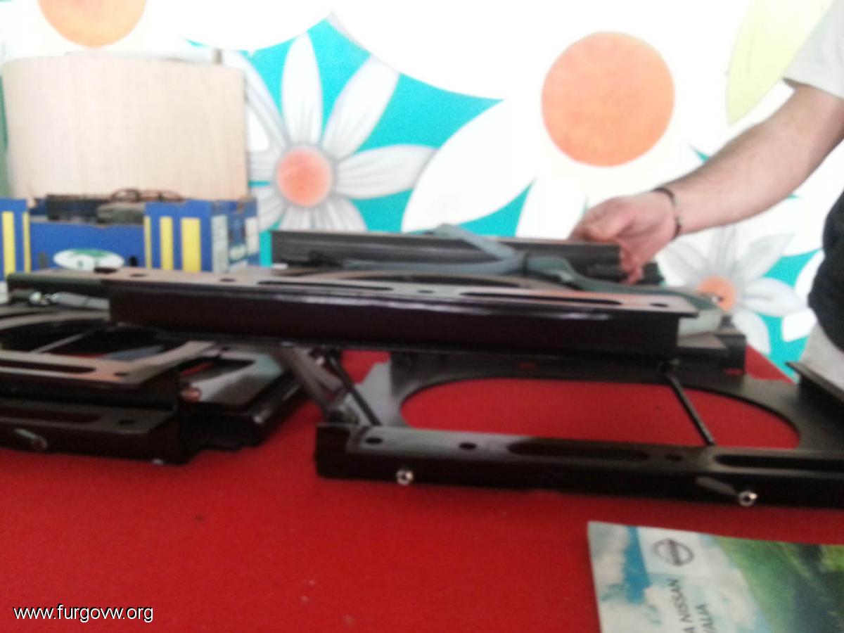

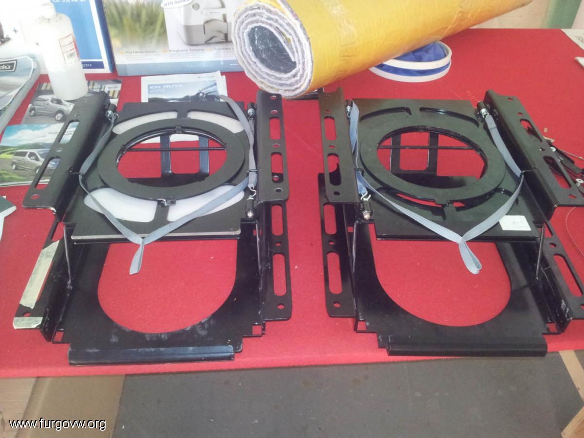

dando vueltas al sistema de bases de zooom... acabo de destriparlo! :)
es bastante simplón... y es posible que a los que tengáis la 2ªbatería debajo del asiento del piloto no os sirvan...
me explicaré mejor:
estas bases se meten dentro del hueco del asiento un tanto. lo que realmente es base giratoria al uso es la superior...
los cordeles grises que se ven, son para tirar para retirar unos pasadores que fijan el asiento en una posición y hace que no se levante durante la marcha.
una vez el pasador no actúa, se levanta la parte superior de la base levantando el asiento arriba y tirando de él hacia atrás a la vez (guiado por unos redondos macizos que hacen el giro de bisagra).
permite girar el asiento en esa altura librando la consola central.
y una vez girado se baja, y el pasador que está situado al lado contrario lo fija una vez girado y bajado el asiento.
para volverlo a la posición inicial se tira del otro cordel (sólo un pasador) y se hace la misma maniobra a la inversa...
es sencillo hasta decir "basta"...
se podría fusilar aqui, el problema es la homologación... o las pruebas necesarias que eso a mi ya se me escapa...
"hay por el foro algún fabricante que quiera saber su funcionamiento y que nos las fabrique a un precio razonable? :)"
la osti.... sigo sorprendido de lo sencillo que es...
la parte que no entiendo es el asa que tiene en la parte posterior... no le veo función alguna...

tio no me digas que si llevo la segunda bateria debajo del asiento del piloto no me sirve ,
porque me hundes  .llorando .llorando .llorando .llorando
porque lo dices ?
yo desmonte el asiento no hace mucho y la base es como una caja y solo tiene algun hueco pequeño ,
No entiendo del tema pero si lo dices por el escalon que hace en los bordes ,no crees que eso es porque la ponen por encima de las guias del mismo asiento (las guias van sujetas a la base del aseinto luego montas la bases y despues el asiento no  ??? ???)
si como dices el problema no es hacerlas Jose Maneul ya se ha echo una por 100 euros,el problema és la homologacion
El asa que tiene detras parece que sea para descansar el peso del asiento cuando esta todo levantado y poder hacer  el giro del asiento  .loco2

Hola de nuevo!
tengo varias noticias y comentarios:
por un lado el tema de las baterías y las bases... mi impresión viendo las fotos es esa, que le come algo de espacio por debajo, tened en cuenta que las dos "L" que hacen de apoyo, van una dentro de otra. los 3cm que dicen que levante el asiento son los 3cm que hay entre un ala y otra ala, por lo que todo lo que va por debajo de el ala inferior debería entrar en el habitáculo del asiento de serie. (repito, impresión mia...)
después el tema del asa, como bien ha dicho bonmatinenc es posible que haga de tope para que no se vuelva a caer hacia atrás al levantarlo... (mira que podrían haber metido unos topes interiores o algo... pero por algo será así...)
Cita de: usdcarlitos en Marzo 06, 2013, 10:46:09 am
Curiosidad del video de Zooom
nadie se ha fijado que cuando le da la vuelta el asiento minuto, "1:50"..sale un primer plano del tubo donde va a ir agarrada la mesa ....es un cacho de tubo fijado creo a la propia base giratoria(parte del asiento del copiloto por detrás , parte de abajo,cerquita del modulo que hay entre asientos)...y hay es donde el creo que mete-añade un tubo mas grande para ser la mesa plegable......esto , se podría hacer no?....un tubo cortado fijado con tornillos que haga de vaso cerrado por abajo...como los accesorios de las sombrillas de playa? o ¿podríamos preguntarles si venden ese accesorio y la mesa por separado?,¿Alguien sabe algo de esto, o estaría dispuesto a escribirle un mail a zoom y preguntárselo?
Eso como dices es así de sencillo, lo que pasa que tendrías que buscar la manera de no agujerear la chapa del asiento o te haría falta homologación... one more time!
