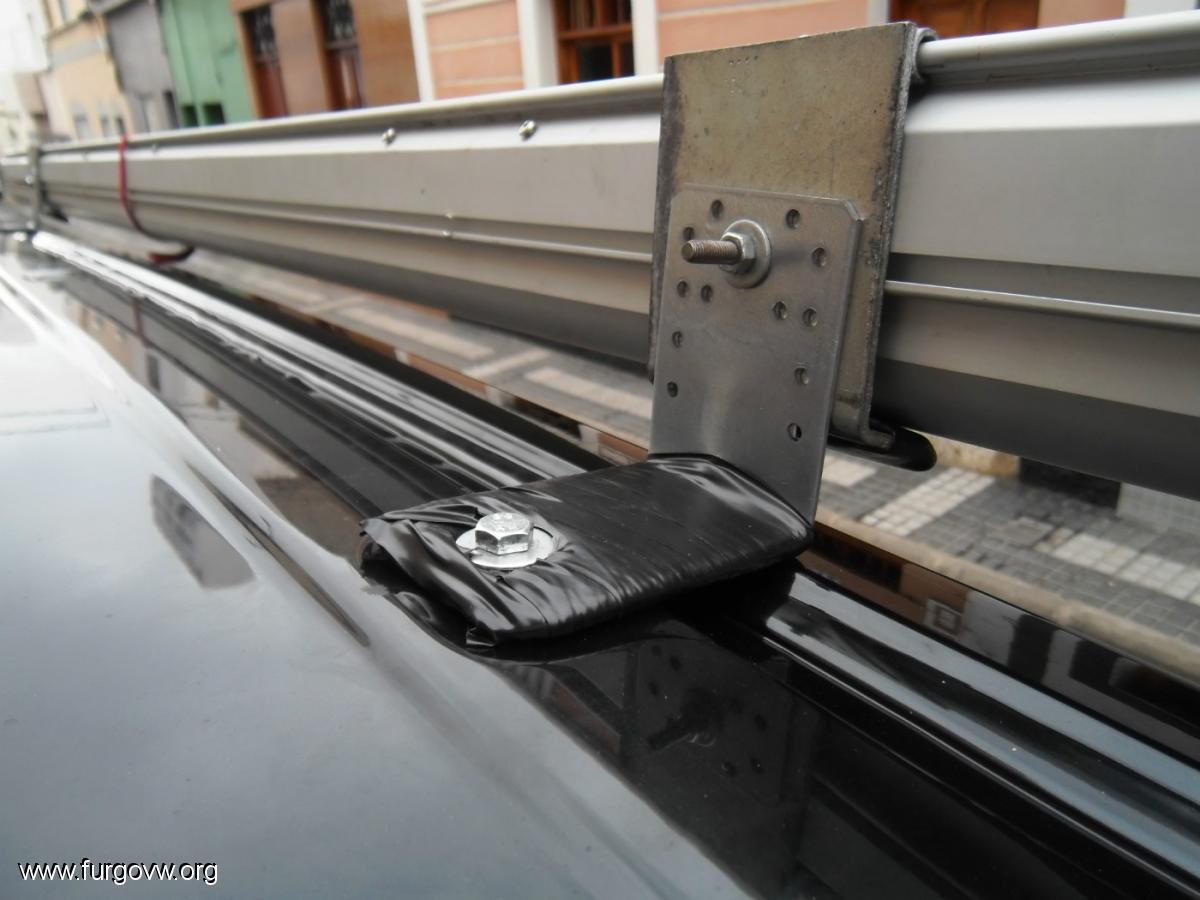

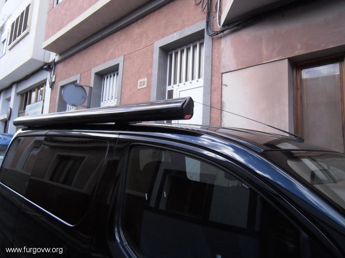

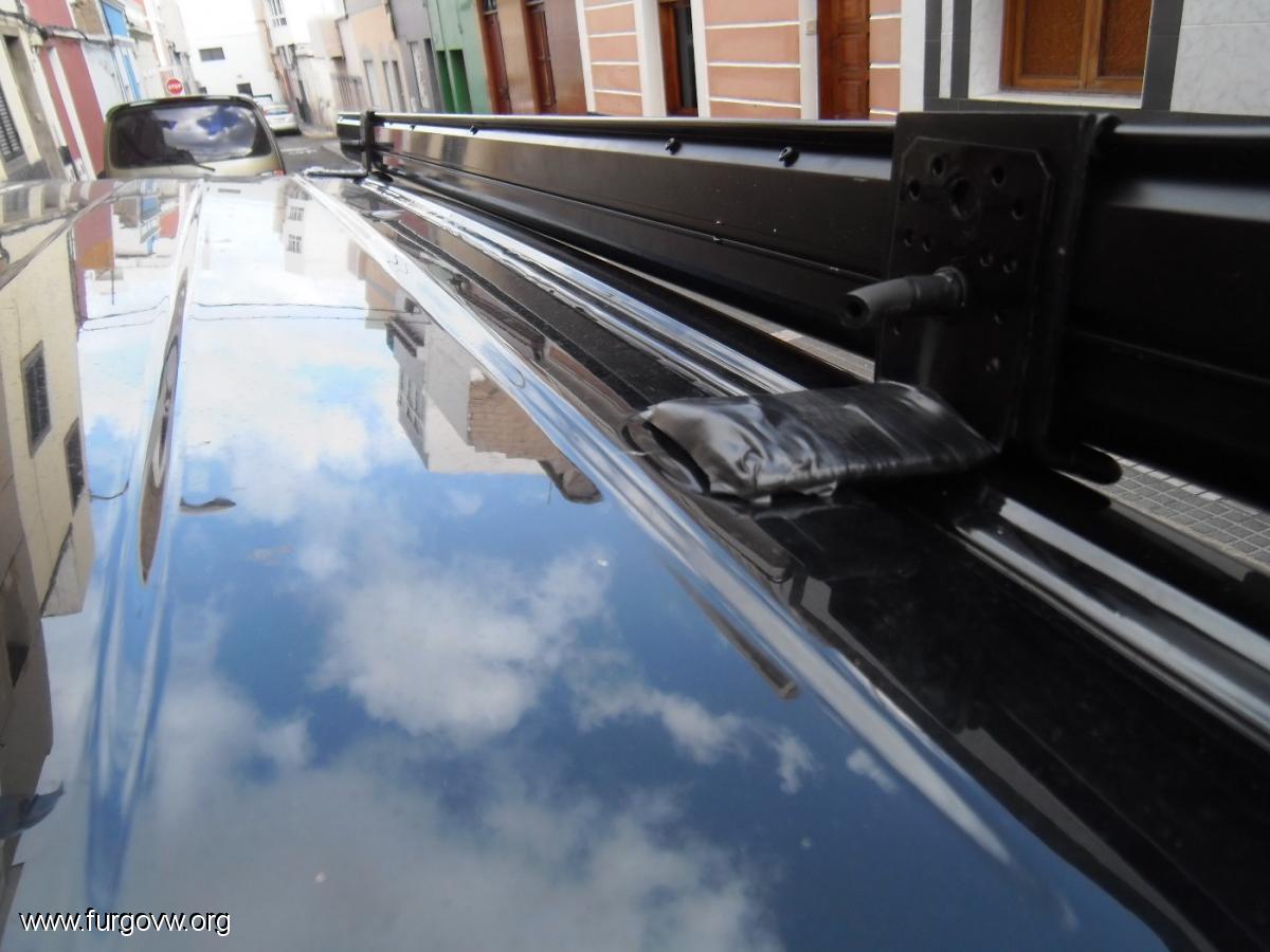

buenas tardes familia,tras unos días de bricolaje por fin os pongo las fotos del toldo finalizado,hubo que bajarlo porque no me entraba en el parking del centro comercial,y ya metidos en faena de hacer agujeros me busque unos tornillos de seguridad de los que llevan los tapacubos con cabeza rara y llave personalizada para darle un poco mas el coñazo al que lo intente robar,un poco de cinta negra y un trozito de manguera y listo..ahora a disfrutarlo  ;D
Canario31 wenas!
Tengo intencion de poner un toldo asi y me gustaria saber que toldo es y si los soportes son comprados o no, vamos, que toda la informacion que me puedas facilitar seria de gran ayuda. Gracias!!!
canario31
buenas noches a todos familia,un saludo de bienvenida a los nuevos,que me alegro que cada ves seamos mas y mejores por el foro..te comento amigo perezius,el toldo es el fiamma f35 pro,el montaje es sencillo,las bases del toldo se las cojo con tornillos a 2 "eles" que compre en leroy merlín y a su vez el tornillo va cogido a la carrocería en 2 de los 3 huecos que hay en el techo para poner las vacas,con lo que no hubo que taladrar nada,ase poco cambie los tornillos por unos de seguridad,como los que van en los tapacubos y así me evito que cualquiera con una llave común se lo apropie..jajaj..espero haberte ayudado..te pongo unas fotos de cuando lo monte,antes de pintarlo que creo que se vera mejor todo..un saludo

Gracias canario31! En cuanto lo monte ya subire las fotos! Lo unico por saber es los soportes que sujetas con las "L" te venian con el toldo o son especificos para ese toldo o has comprado apart??
Gracias denuevo!!
canario31
yo lo compre de 2 mano y me vino con esas 2 bases,lo que no se es si venían con el toldo o aparte,creo recordar que el que me lo vendio las compro aparte y me las dio,el lo tenia montado en una wv cogido directamente a la chapa y fue el que me dio la idea de las eles puestas en donde va la vaca..para cualquier cosa no dudes en preguntar compañero..un saludo
" los mediocres solo pueden conseguir algo de gloria viendo hundido a los demas"
perezius
Cita de: canario31 en Marzo 05, 2013, 00:38:54 am
Muchas gracias por la informacion! la verdad que lo de la L es muy buena idea! Aber que sale xD
