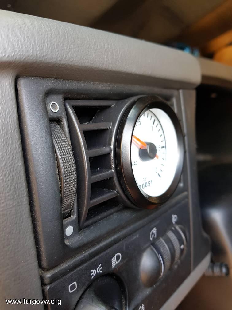

El turbo sopla a 0.96 bar .solamente jejejeje
Enviado desde mi SM-G955F mediante Tapatalk
milosvan
Aparte de que vi esa cifra por el foro ,mi reloj y el torke coinciden en 0.9 , quiza torque es algo optimista y alguna vez marco 1bar

La mia esta repro y sigue soplando a 0.96 .le pedi una repro suave exclusivamente para ganar bajos .y la verdad es una maravilla el turbo empieza a soplar a 1500rpm aprox .cambia la conduccion de la furgo un 100%
