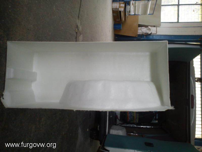

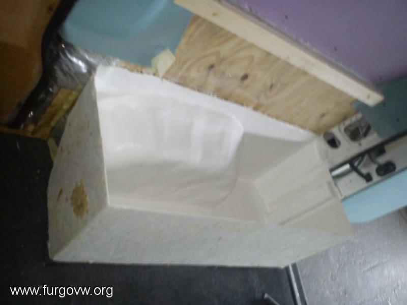

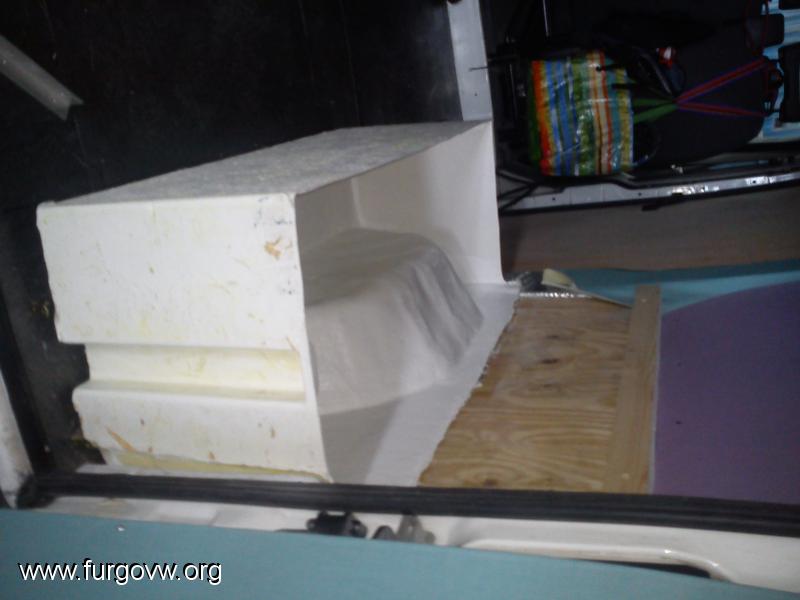

hay van unas fotillos de como va el deposito de agua
bueno solo que da que hagan la tapa y montarlo creo que igual me he pasado con las dimensiones he calculado que entran 180 litros pienso que es demasiado para un eje asi que nunca lo podre llenar hasta arriba .joder caguen que fallo de calculo ,cuanddo hice la estructura no me parecia tan grande,la ranura de la ultima foto es donde ira coloc ado el nivel
bueno esto es todo saludos
ESERO
Antes de hacerle la tapa recorta de altura, hasta el paso de ruedas por ejemplo, llevara unos cuantos litros de menos, ya de todas formas después calculas si lo llenas o no, o solo lo haces en casos concretos.

fandelat3
Muy bien trabajado  .palmas
Eso que dices de cortarlo de altura, no lo entiendo ESERO.TF
axrael
Gracias compañeros
Esero ya esta hasta el paso de rueda ,quiza te haya confundido la pestaña que sale por encima ,esa pestaña es para colocar unos puntos mas de sujeccion al chasis y a la madera que se ve,pero recortar ya mas abajo pienso que no me aporta nada ya que no ganaria mucho mas espacio en el mueble y me quedaria un poco incomodo para aceder a las cosas ya que el armario se abre desde arriba y el fondo quedaria bajo, gracias por el consejo que siempre son a tener en cuenta .

belenek
Zorionak por la  furgo.
Lo del deposito, pues depende de si al otro lado va el peso de los muebles, todo es estudiarlo.
