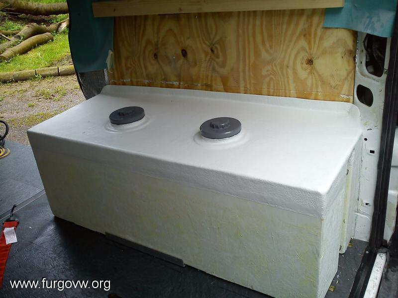

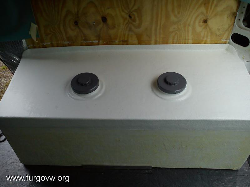

Aqui van unas fotillos de los ultimos avaces comenzaremos por el deposito ya terminado

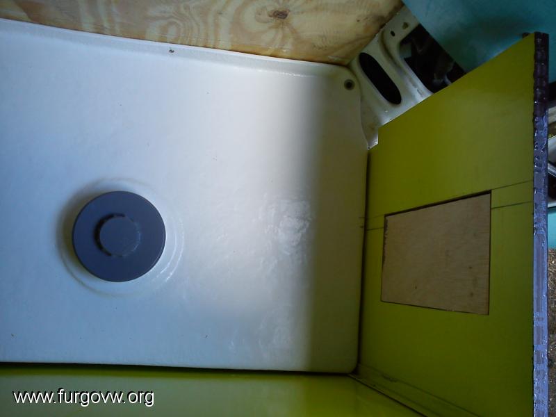

le puse dos bocas de 125mm cada para poder acceder a todos los rincones del mismo
boca para poder baciar el deposito,la palomilla esta puesta abajo para no pegarle ningun golpe y asi no se abrira
vista de como encaja desde arriba rellenare los huecos con poliuretano y asi cojera mas cuerpo

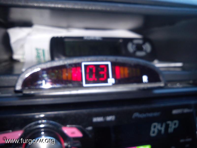

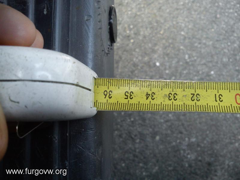

pedazo de snsor de aparcamiento del dealex tiene un eror de +- 10cm cuando marca 0.3 como en la imagen puede ser desde 0.3 hasta 0.39 asi que no habra que apurar mucho eso si detecta los pivotes mas finos y pequeños esos que nos revientan las furgos

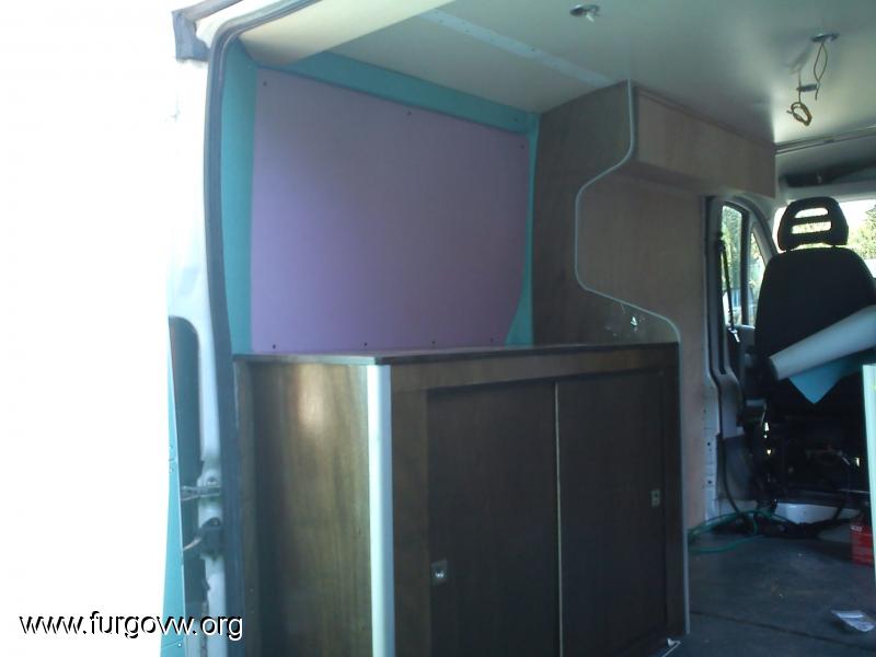

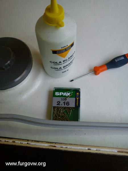

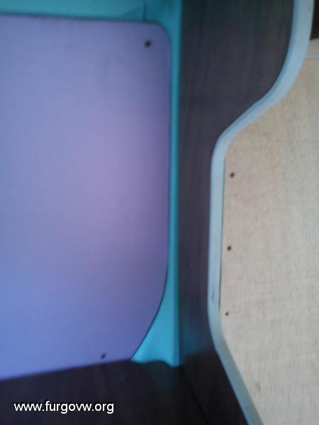

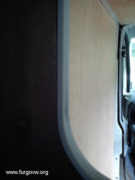

detalle de la pared con el canto engomado en gris medio para ello usamos una fresa de 2mm y un artilujio que venden en el mago  por la mitad de lo que lo venden las casas de camper
otro de detalle mas cercano
material que he usado para poner el canto cola carpintero ,canto en gomado gris medio y tirafondos para evitar que en el futuro se despegue de 2x16

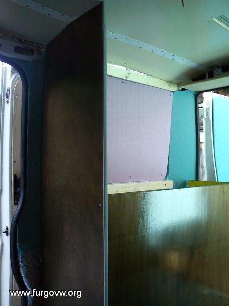

Asi es como queda con los muebles ya barnizados y tintados tinte color wenge un poco rebajado y berniz 2 componentes de poliuretano le da mayor rigided que el barniz normal tiene 3 capas ,la primera me dejo aspero lijar ,barnizar fino ,lijar ,barnizar y deja fino suave

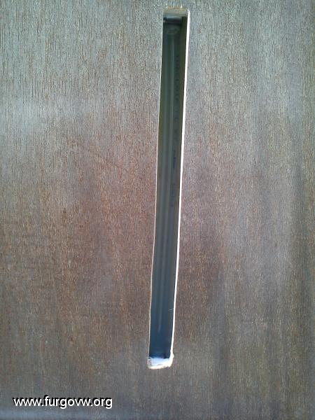

ranura nivel del deposito esta derecha .meparto .meparto .meparto .meparto es fallo del fotografo

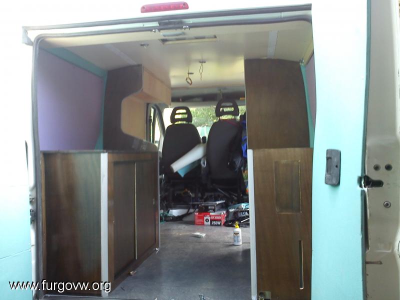

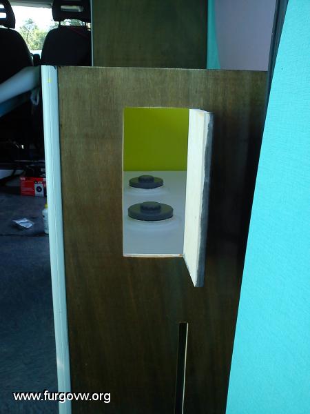

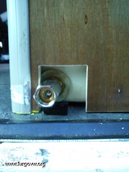

puerta de aceso al llenado y futura ducha faltan unos pequeños retoque de color
detalle desde el interior

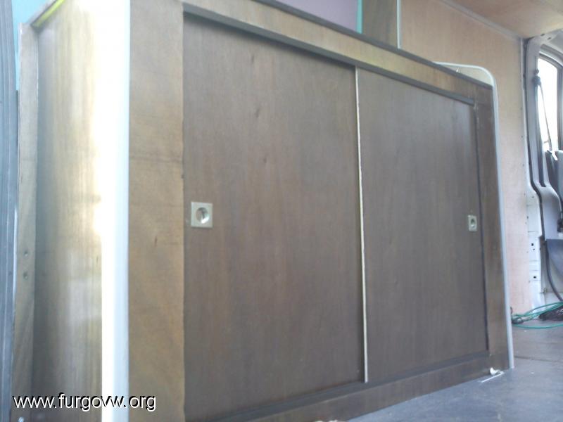

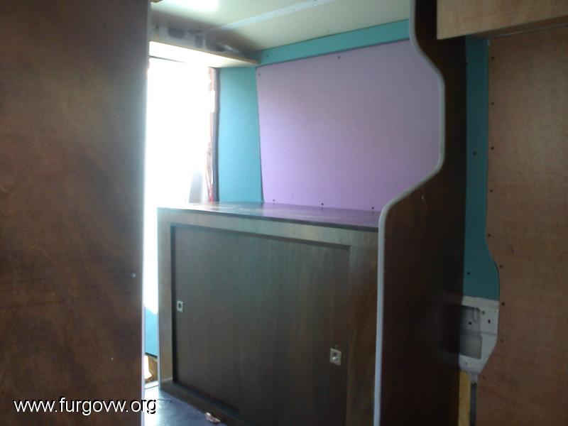

el otro lateral con el mueble corredera
desde la parte de atras
detalle del muble corredera me falta retoque en le canto de las correderas

que tal funciona el sensor de aparcamiento?
