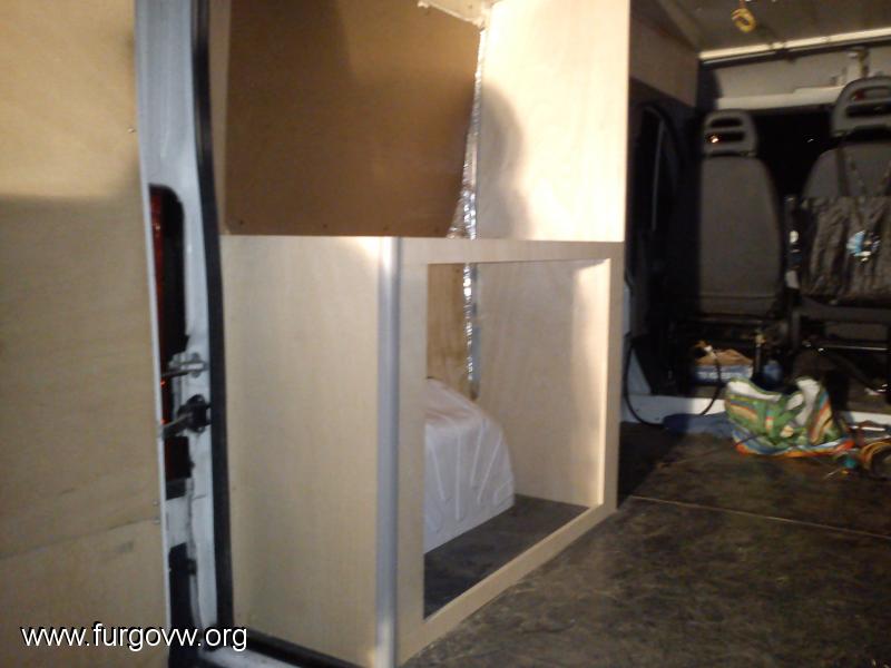

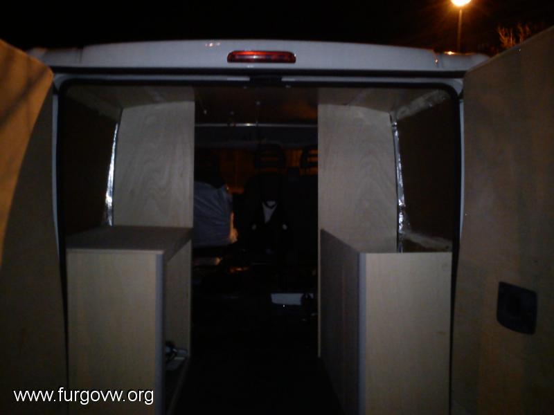

bueno lo prometido es deuda asi que hay van unas poquitas fotos falta lo del trabajo de hoy haber si esta semana le saco las fotos y las cuelgo,
basicamente hemos realizado los muebles laterales asi que hay van
mueble lateral izquierdo en el cual ira la ropa de cama yviaje en 2 altura la puerta corredera
vista del otro lado aqui estan los muebles sin las tapas pero ya estan colocadas

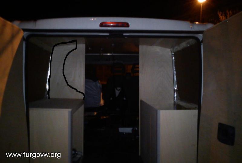

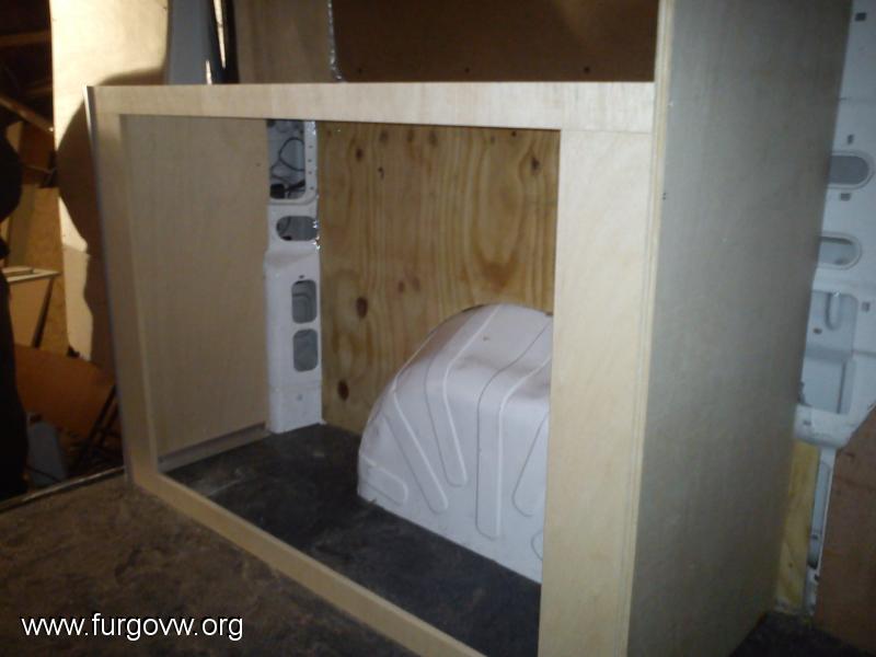

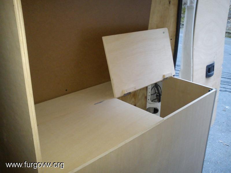

aqui esta ya todo el mueble completo sin las tapas de la derecha se habre por arriba ya que en el fondo de este mueble ira un deposito de agua limpia hecho en poliester y a medida en elhueco del paso de rueda
aqui se ve mejor

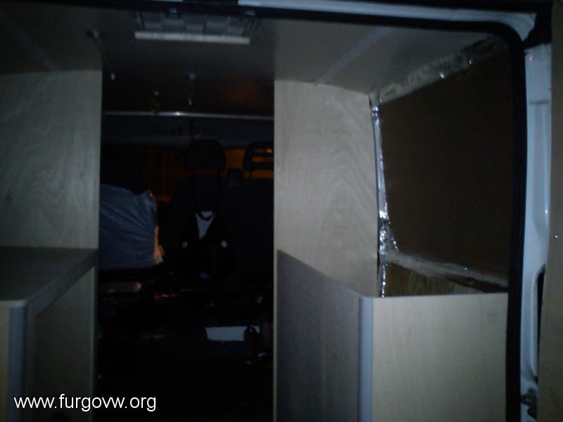

y en el mueble de la izquierda le haremos ese pequeño corte para tener desde la cama tumbados algo mas de vision y ledara una sensacion de mayor amplitud
bueno esto es todo de momento

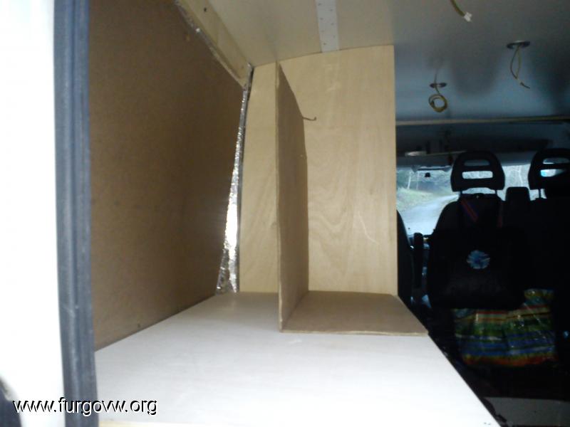

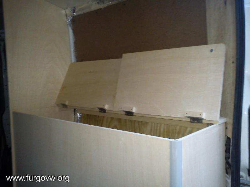

si la verdad que cambia un monton  y te sube la moral ver que  avanzas no como al principio un monton de trabajo y parece que no has hecho na de na,la madera es comtrachapado de 15mm del normal ya que este tiene mejor beteado que el marino y para tintar y barnizar mas bonito en cuanto al resto dejo unas fotillos que mas vale una imagen .........

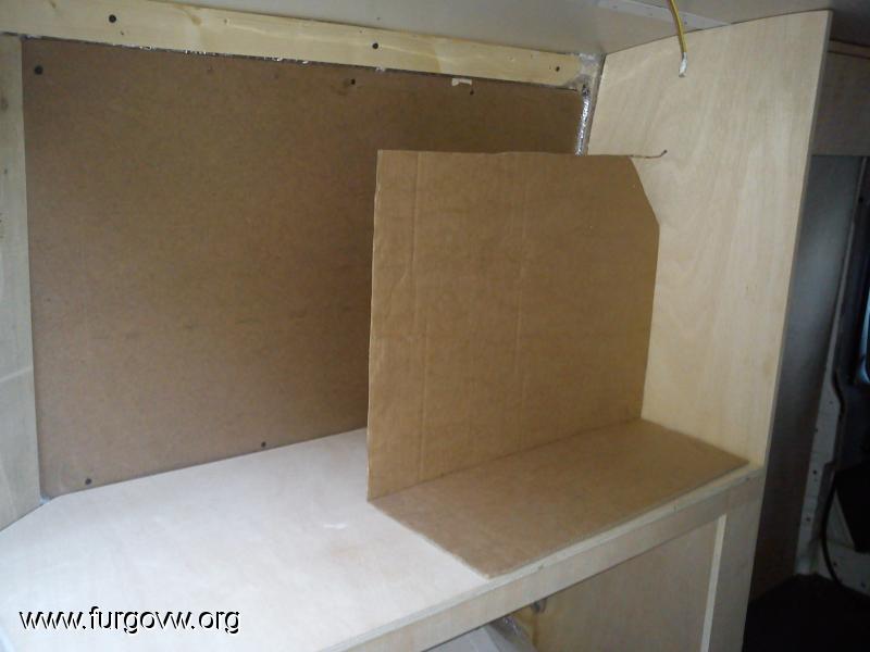

asi escomo quedara la cama plegada dos hojas de 200mm y otra de 600mm y entre la cama y la pareded se guardaran los colchones
aqui se aprecia mejor el hueco es de unos 300mm
este mueble se habre por arriba por que en el fondo hasta el paso de rueda ira el deposito de agua
en este lado ira la ducha y lo referente al agua
bueno espero haber resuelto las cuestiones,este finde espero rematar y ajustar los muebles y comienzo con la colocacion del sky,tintado de muebles
