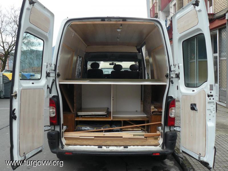

Sobre la rueda de repuesto que preguntas, es un brico que tengo pendiente, pero mi intención es ponerla en los bajos. En la página 3 de este hilo ya hice la consulta, y el forero Esero me orientó sobre el tema.
Además, tengo controlada una renault master ambulancia que es como la mía, y que tiene puesta la rueda donde me gustaría ponerla, así que cuando me decida sólo tengo que mirar bien el sistema que tiene montado y copiarlo.
Lo de la rueda es algo que, si lo tienes solucionado, ni te acuerdas, pero como la tengas siempre enmedio, da mucho por detrás.
De momento, la tengo puesta aquí
En la parte baja de los armarios traseros, detrás de la bolsa con ribetes amarillos.
(La foto es vieja, y los armarios han mejorado, pero la rueda ni la he tocado del sitio donde la coloqué).

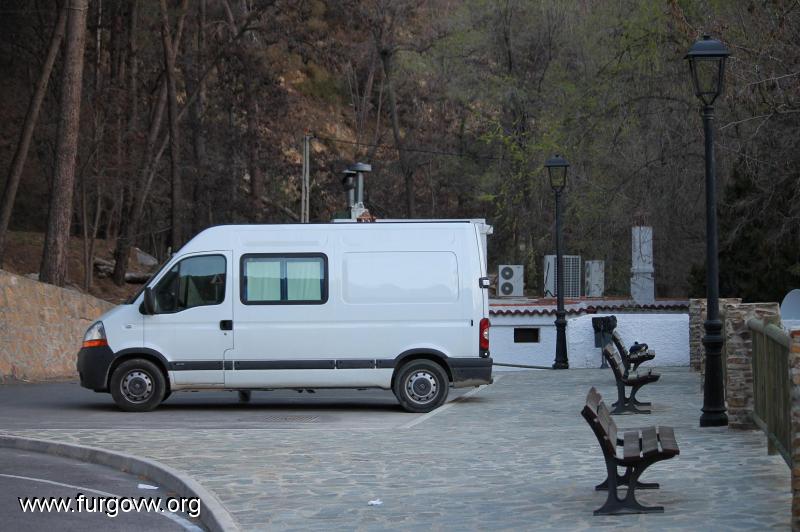

Hola a todos,
después de estrenar la furgo en un viaje de 15 días por Almería y Granada, os invito a pasar y ver cómo ha quedado:
Aquí dormimos una noche. Es un lugar perfecto, aunque las plazas para dormir en llano son muy escasas. Está en la alpujarra almeriense, en laujar de Andarax, bonito pueblo que en las afueras tiene un área recreativa llamada "el nacimiento". Estuvimos solos y nadie nos molestó.
Como se ve en la foto, la furgo ha quedado discretita por fuera.

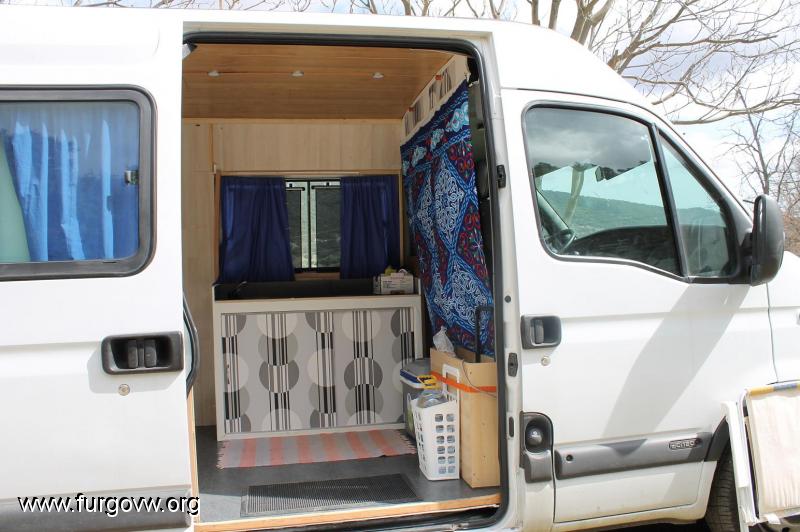

Le hemos puesto unas cortinas azules sencillas, que tapan bien el interior de los curiosos.

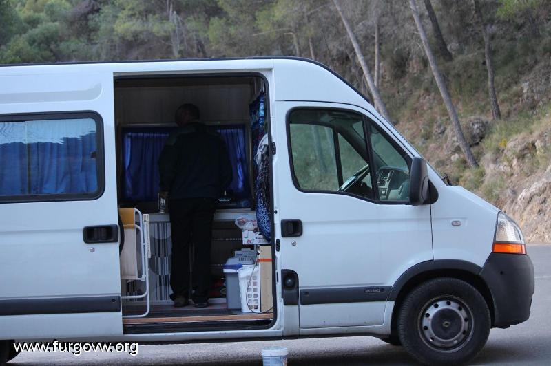

La cocina, de momento nos apañamos con una que ya teníamos, de cartucho. En marcha va guardada en el armario de la cocina.

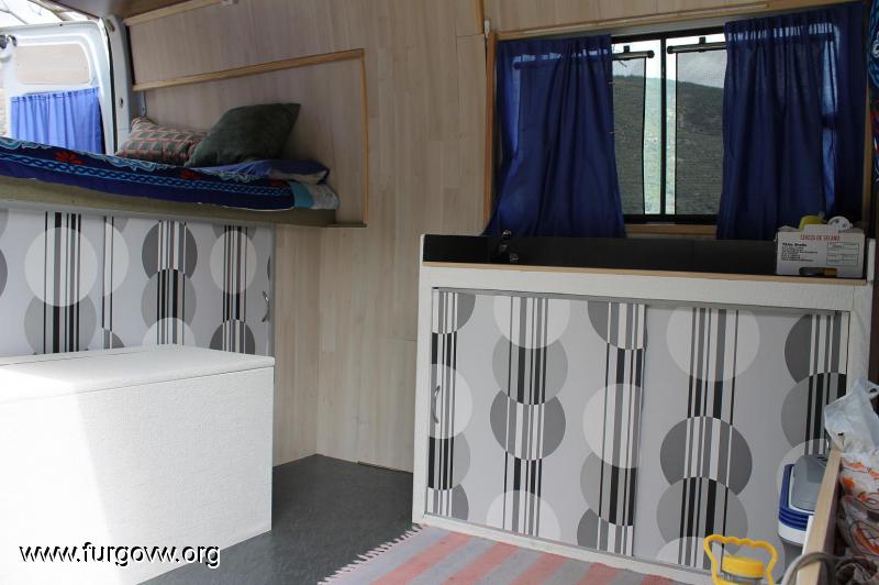

Para separar ambientes hemos puesto una bonita tela árabe que compramos en El Cairo en noviembre pasado.
En la entrada nos queda espacio como para echarnos un partido de fútbol.
Aquí se aprecia todo el espacio que queda.
Lo que pasa es que aún tenemos pendientes el frigo y el potti, y eso le comerá algo.

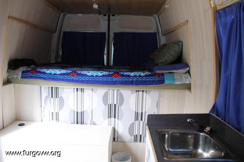

Aquí se ve la cama montada con su colchoncito barato de ikea y el edredón con su funda de la misma tela árabe. Se duerme de p.m.
Así se ve el interior desde atrás.
Y así si te alejas un par de metros.
