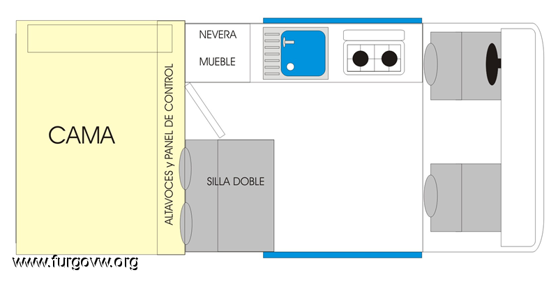

Lo que si voy a subir son los planos para que me digais que os parece.

Y ahí van los planos. En mi caso, lo que prima es tener una furgo con espacio, donde me pueda mover, estirar, quitarme el neopreno con facilidad, ... mejor que demasiados nuebles y obstaculos que al final no puedes ni moverte. La ducha será portatil.
Ea, ahi va:
Como véis, es sencilla.
La cama, atravesada al final y a unos 90cm de altura, para que quede un buen maletero.
Lateral izquierdo: Muble alto con nevera abajo y despensa arriba. Encimera con cocina y lavabo a 90cm.
Lateral derecho: Asiento doble original y espacio para poner mesa plegable y un par de sillas.
Delante: dos asientos dobles; el de copiloto se girará, con bases giratorias artesanales.
A la altura de los asientos traseros y cama se ve un recuadro; ahí iran los altavoces, y el panel de control (Voltimetro, amperimetro, 12v, interruptor convertidor 220, ...).

Una pequeña aclaración:
El asiento doble que llevo atrás es el original de copiloto, tendré que hacerle nuevas fijaciones.
Es la única opción para que la nevera abra y se pueda pasar a la cama, quedan unos 50 cms de hueco entre asiento y mueble nevera.

Arturo: de todo lo que quieres modificar, sobre todo tema de pasar el asiento doble detrás... que vas a homologar?
            Si pones asientos giratorios delante  no te quedarán muy lejos de la banqueta trasera como para hacer comedor???
            Se podría sustituir la banqueta triple de pasajeros por la doble del copiloto? (me refiero a si llevan los mismos anclajes)

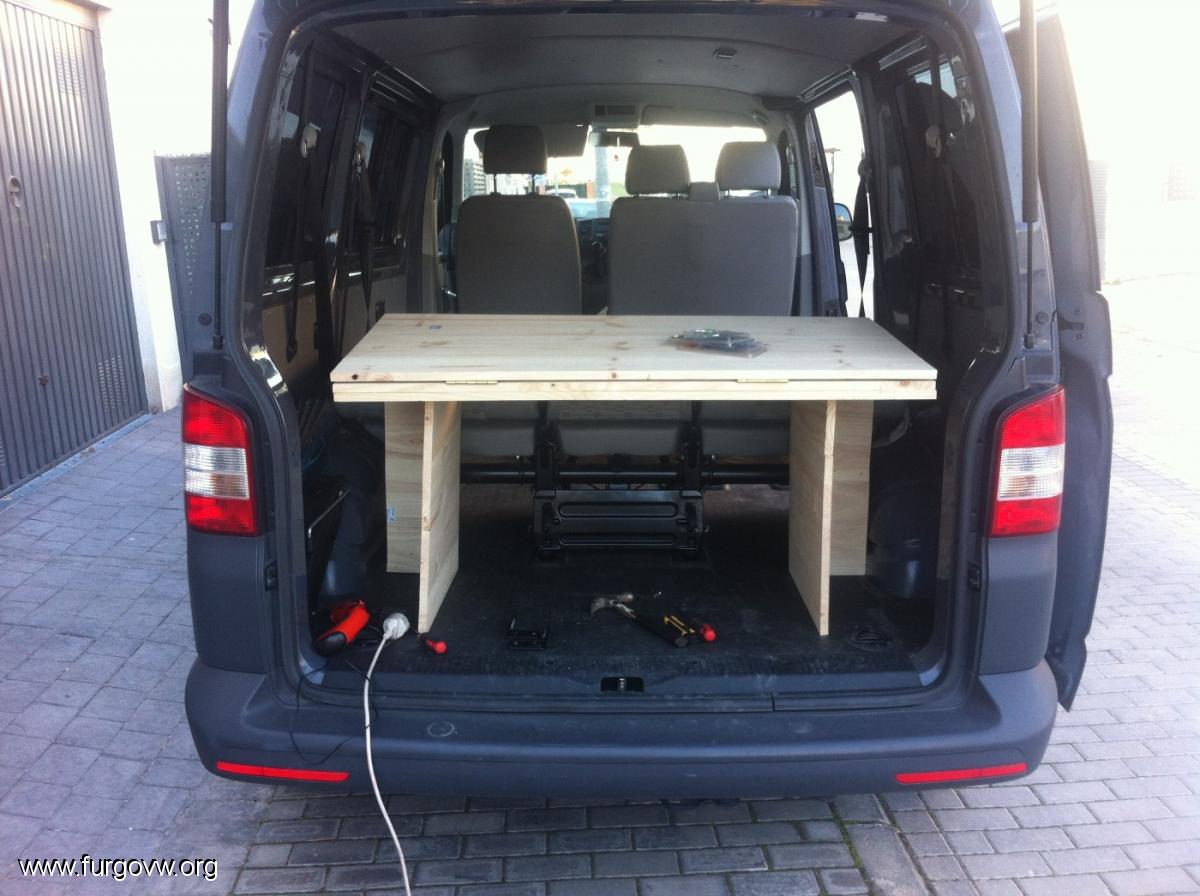

Necesito la medida desde el respaldo hasta la puerta trasera (al nervio de la puerta donde irian los paneles), mi idea es poner una "pared" de contrachapado justo detras de los asientos de los pasajeros desde el suelo hasta el techo, a la medida que me des tu le quitaré 2 cm del tablón.
Gracias.

Malkoo por lo del asiento no te preocupes mirate este hilo
http://www.furgovw.org/index.php?topic=221297.new;topicseen#new
y lo de la cama es simplemente es que en el sentido de siempre me queda en 1,50 y este sentido pues es 1,80!
(pero nose como acer lo de las espumas no me coinciden)
NORANTZ FURGONETAK

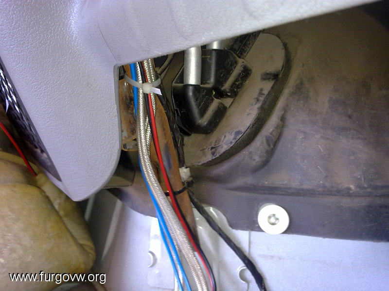

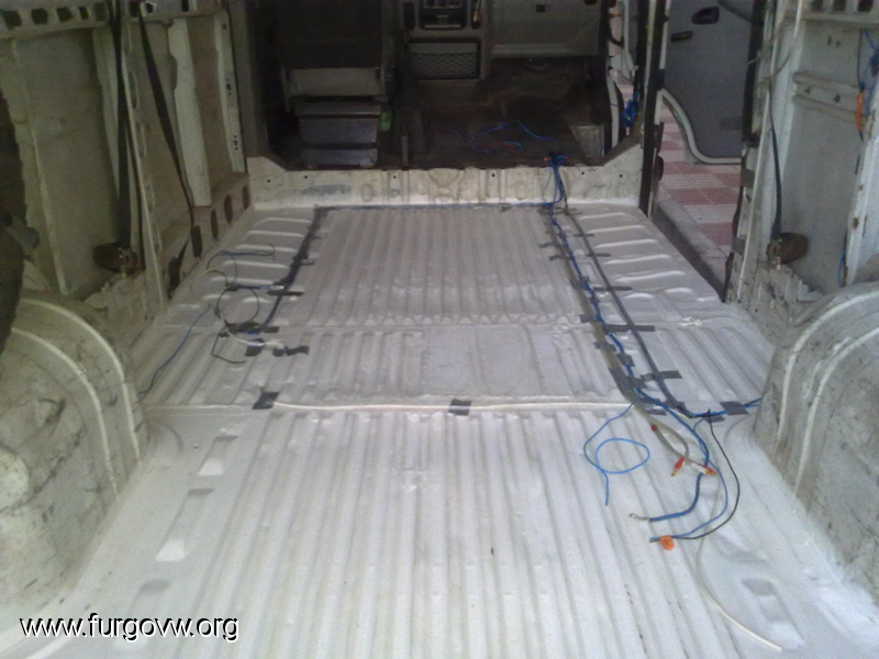

Buenas a todos. Empiezo con las fotos, de momento de la instalación eléctrica y luego respondo.

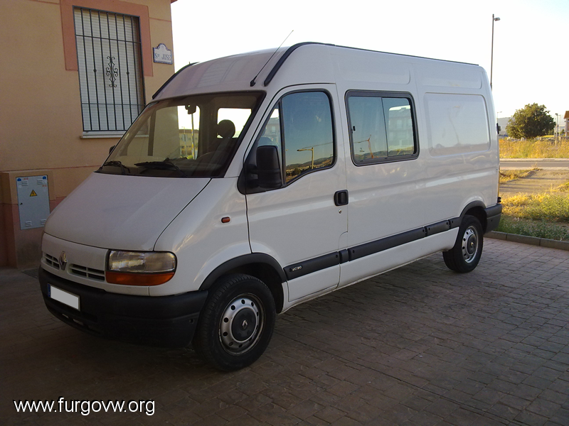

Bueno, pues esta es mi furgo: Renault Master L2H2 2.2dci 90cv 2003 mixta 6 plazas.

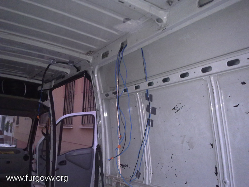

y ahora vamos con la instalación eléctrica.

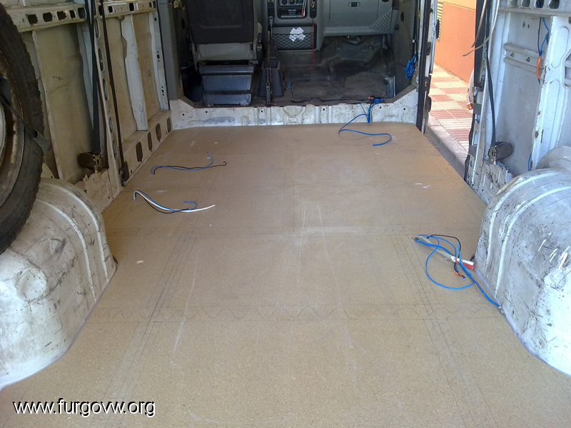

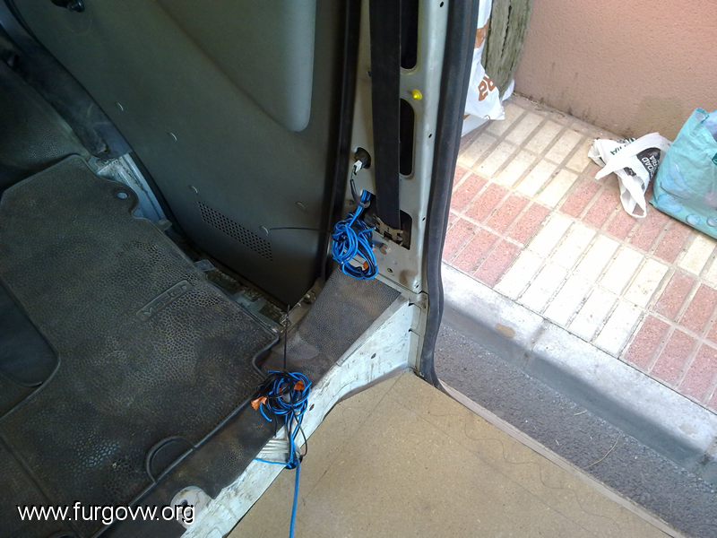

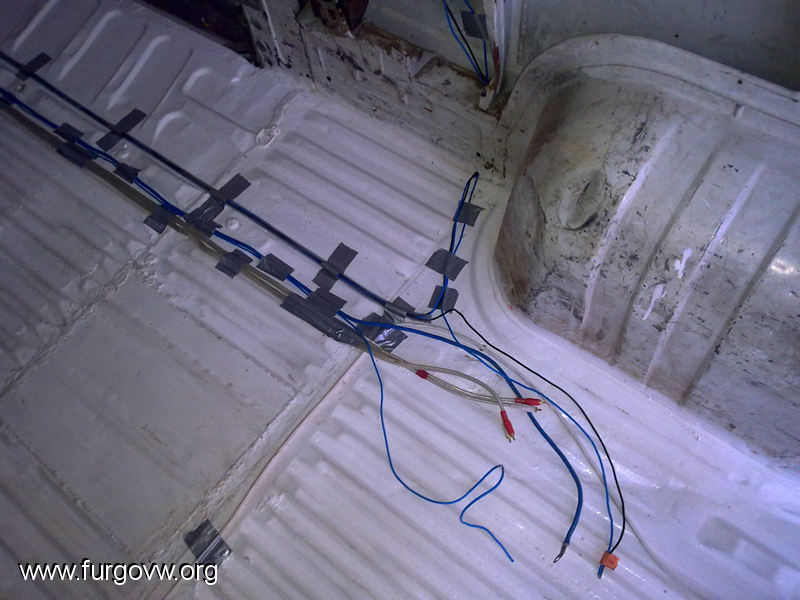

Primero por el suelo de la parte de la caja:
Vistazo general:
Por la parte izquierda, cableado para nevera y bomba de agua y el cable que cruza desde la derecha 220 para nevera.
Por la parte de la derecha, cableado para etapa de potencia y convertidor 220. Remote y RCAs desde el radiocd.
Con el suelo puesto, se ve así:
Al detalle:
Aquí también se ven unos cables que suben para arriba, para sacar un positivo en la zona de la cama.
Por el panel derecho también van cables:
Los que suben del suelo para el positivo. Los que llegan de delante de iluminación de la zona central de la caja, al panel de control y altavoces.
Para llegar todos a la misma zona, la parte de abajo del asiento, donde irá ubicada la batería secundaria

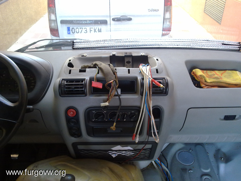

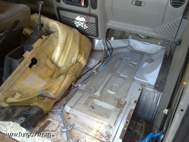

Y ahora vamos con la zona de delante:
Nueva instalación del sonido. Positivo y negativo del radiocd. Ida y vuelta hasta el interruptor del remote de la etapa. Y RCAs.
El cable de altavoces por arriba
Para llegar todo a la zona del radiocd:

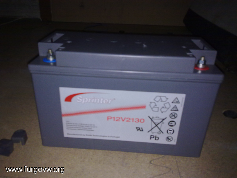

De electricidad solo me queda colocar la batería y hacer la conexiones. La bateria me llegó ayer:
Gel de 86A
arturo13
Y ahora vamos con las respuestas y aclaraciones:
Cita de: malkoo en Agosto 26, 2011, 11:19:20 am
Gracias.
Malkoo:
-del tema de la homologación, si quieres te respondo en privado y te cuento
-solo va un asiento giratorio, el de copiloto, pero no es para formar el comedor, es por comodidad cuando no esté montado el comedor. El comedor quedará formado por el asiento doble trasero+mesa camping plegable+2 sillas camping plegables. En la master, además los asientos de delante y atras tienen una diferencia de altura de unos 20 cms.
-no se puede sustituir la banqueta doble por la triple, no coinciden los tornillos.
-Tengo los asientos triples quitados, por lo que mediré desde los tornillos y apoyare el asiento en la pared para restar lo que pierda y te cuento.
714: eso es el ejemplo de lo que digo de una furgo en la que la movilidad es reducida. Me parece precioso pero en mi caso lo que prima es poderme mover y tener espacio vital. pero claro, cada uno y es cada uno y tiene sus necesidades.
Yo, más adelante cambiaré el asiento doble original por uno que se haga cama homologado, pero son bastante caros y ahora mismo no puede ser.
