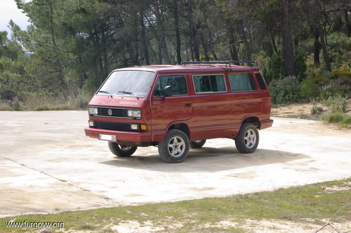

urquattro
Aquí teneis una foto de como está actualmente, si no me equivoco mide 51 detrás y 50 delante, ya veremos lo que aguantan las homocinéticas....
Lo mas importante y lo que buscaba era no tener que recortar los pasos de rueda para seguir conservando el kit de carroceria de fibra original.
Que os parece?
Vive deprisa y muere joven para ser un bonito cadaver.
Xavi-Ps10
Muy guapa, pero no la subas mas o las ruedas dejaran de tocar el suelo  .meparto
Realmente guapa ;)

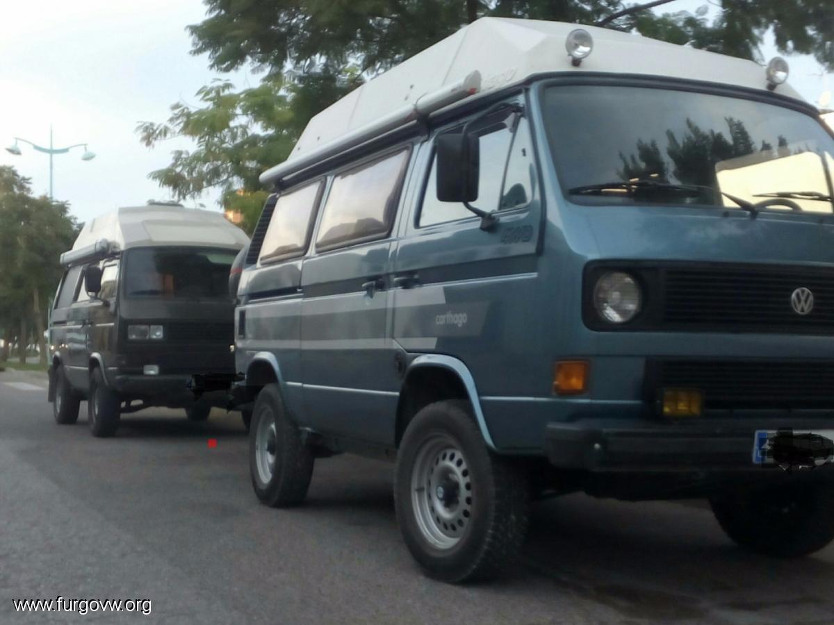

urquattro
Pues ya te digo que con el kit de fibras engaña, si no lo llevase pareceria mas alta todavia, en realidad el kit de fibras le da un aire menos Off Road y mas pijete.
En dos semanas si no pasa nada desacoplador del 4x4 y All Terrain 225/75 R16  .baba
donvito
La acabo de medir ya que estaba mirando como entraban las cadenas, 51 cm en las ruedas traseras sin mueble alguno, furgo pelada. 215/70/16 + muelles seikel. Las cadenas (De turismo), de lujo.
