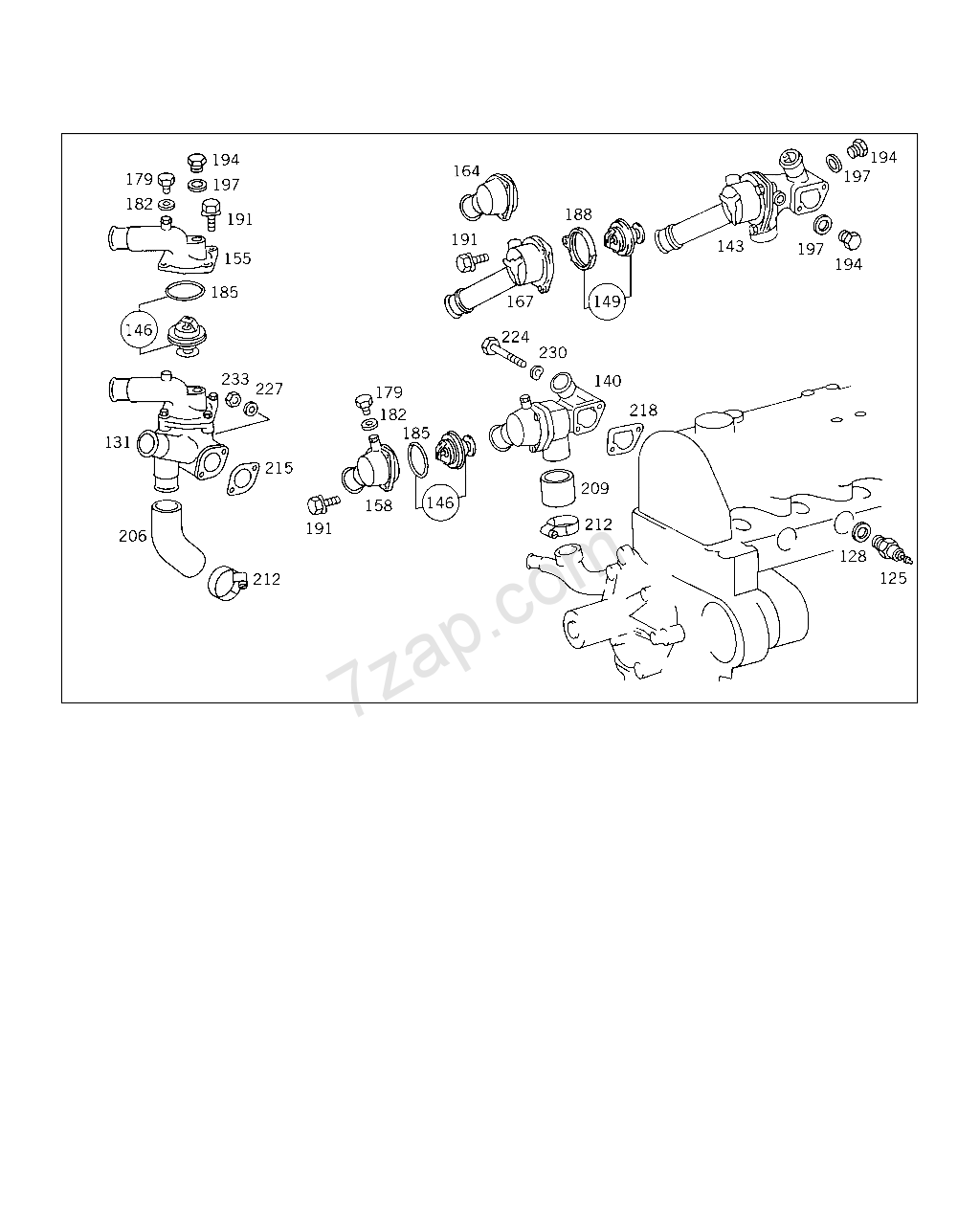

Hola wagen, puedes subir un video de lo que te hace la aguja??, yo revisaria el cableado antes de nada, puedes poner una masa directa de la zona que has lijado directamente al reloj de temperatura para ver que no sea el problema de masa y revisar el cable que va conectado al sensor de temperatura en el motor, no sea que este medio suelto y haga falso contacto.
Aqui tienes donde va el sensor de la temperatura, el numero 125, vamos si no me equivoco.

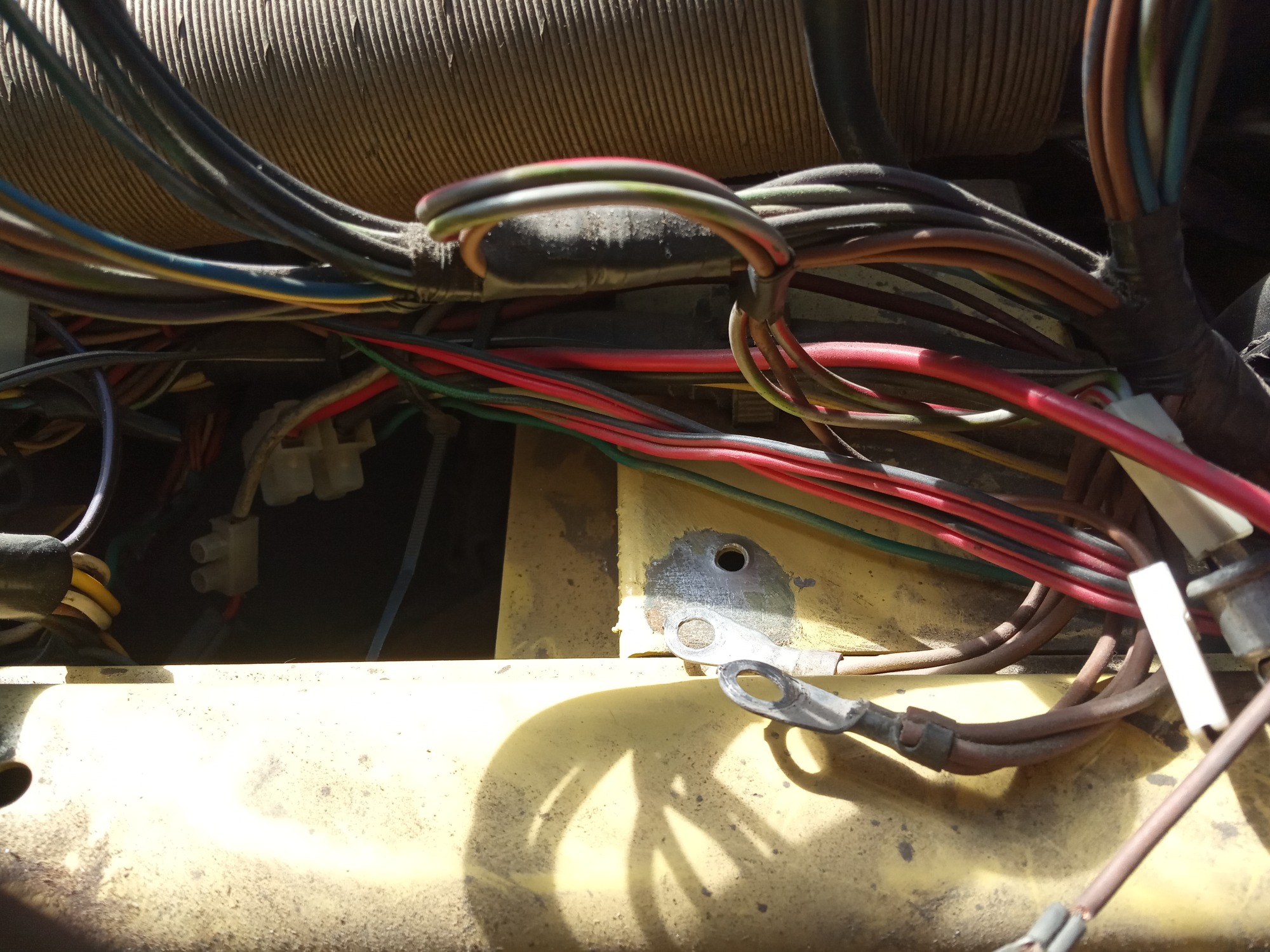

Cita de: wagen en Febrero 21, 2020, 16:55:32 pmAquí dejo la foto de cómo había quedado después de lijar todo bien. Bastante limpio está, creo yo... Pero nada, ni con esas...
Otra cosa que me pregunto: como la aguja que lo hace es la de la temperatura, será que el problema viene del sensor que va en el motor o algo? Alguien sabe donde va colocado el sensor de la temperatura del refrigerante? Y de paso: de donde pilla la masa?
Comprueba la masa que une la carroceria a la caja de cambios. Ya me paso una vez y me volvi loco

Cita de: chakiko en Marzo 11, 2020, 21:20:49 pmComprueba la masa que une la carroceria a la caja de cambios. Ya me paso una vez y me volvi loco
Gracias!!! Lo comprobarè. A ti te hacia esos sintomas de alterarte alguna aguja de la cuadro de instrumentos del salpicadero?
chakiko
Marzo 20, 2020, 18:28:57 pm #3173 Ultima modificación: Marzo 20, 2020, 18:36:13 pm por chakiko
Tenia fenomenos paranormales. Creo que es por el alternador, que toma el negativo del bloque motor-caja y pasa al chasis por el cable que te digo.
seguro que lo has hecho pero la bateria te hace buena massa, yo la deje floja y me hacia eso que cuentas.

wagen
Cita de: Lukiluc en Abril 05, 2020, 13:08:08 pmseguro que lo has hecho pero la bateria te hace buena massa, yo la deje floja y me hacia eso que cuentas.
Que igual ya lo has resuelto. O ya te lo dije, que llevo un tiempo desconectado del foro.
Gracias por tu respuesta! De momento no he podido resolverlo. Me pilló el confinamiento dichoso.
Cuando acabe será de lo primero que haga.
Eso que dices y revisar la toma de masa de la caja de cambios como decía el otro compañero.
