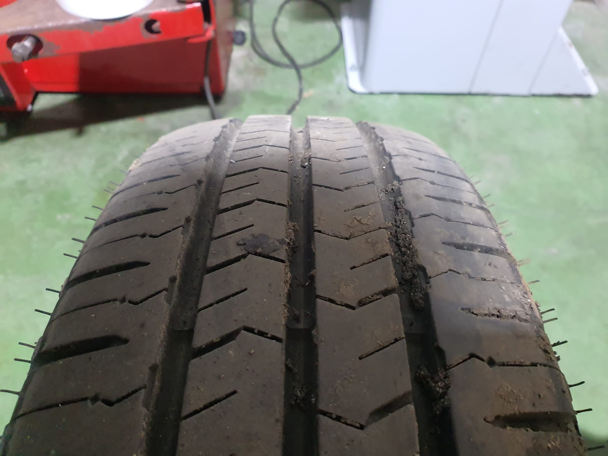

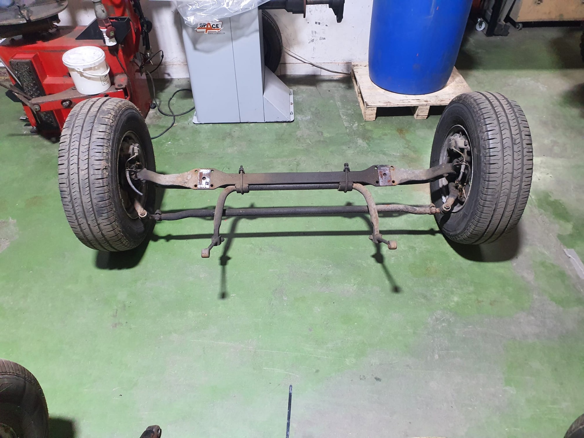

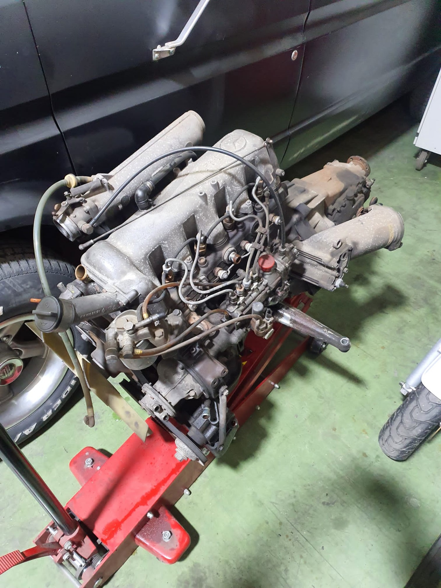

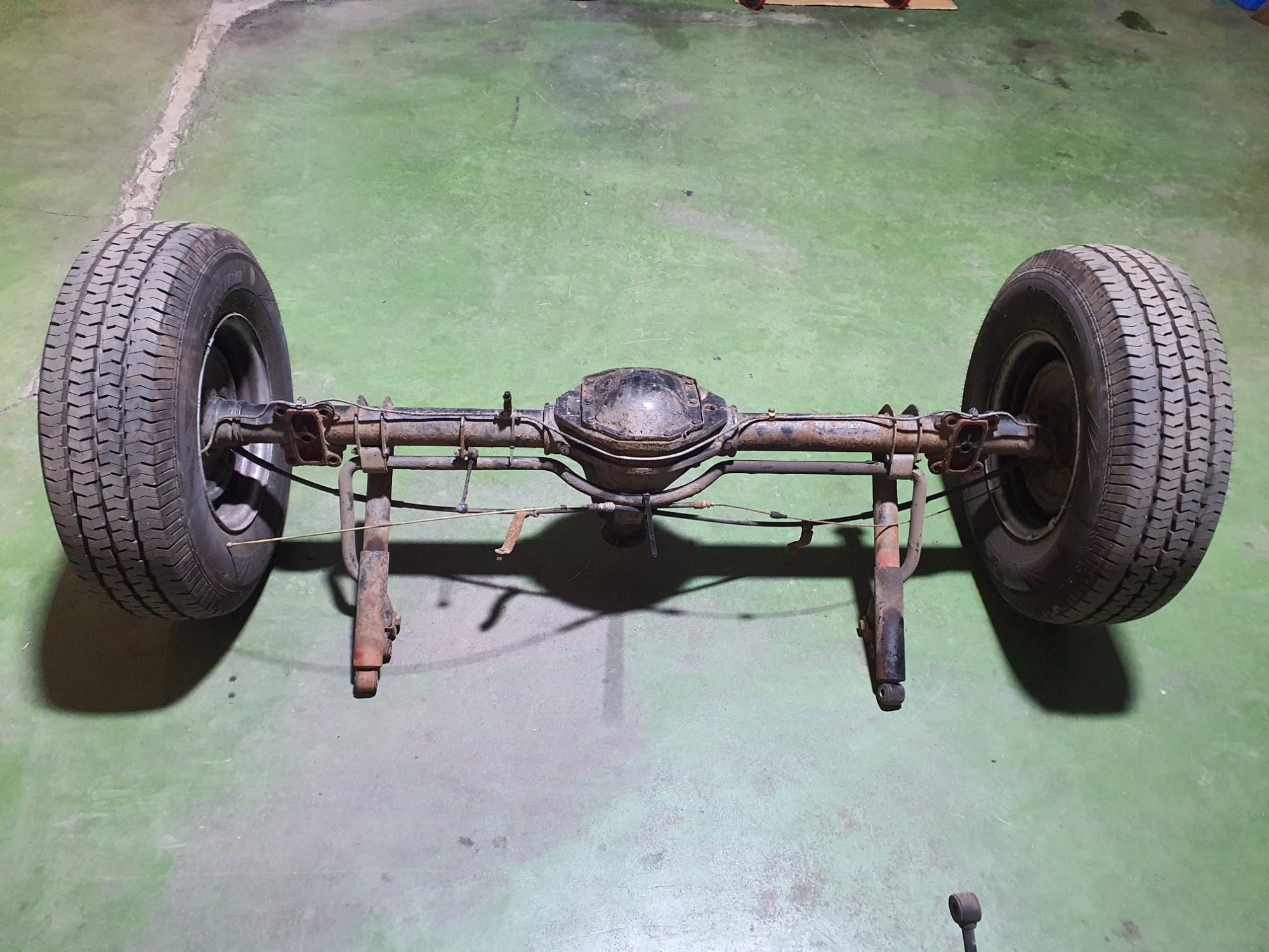

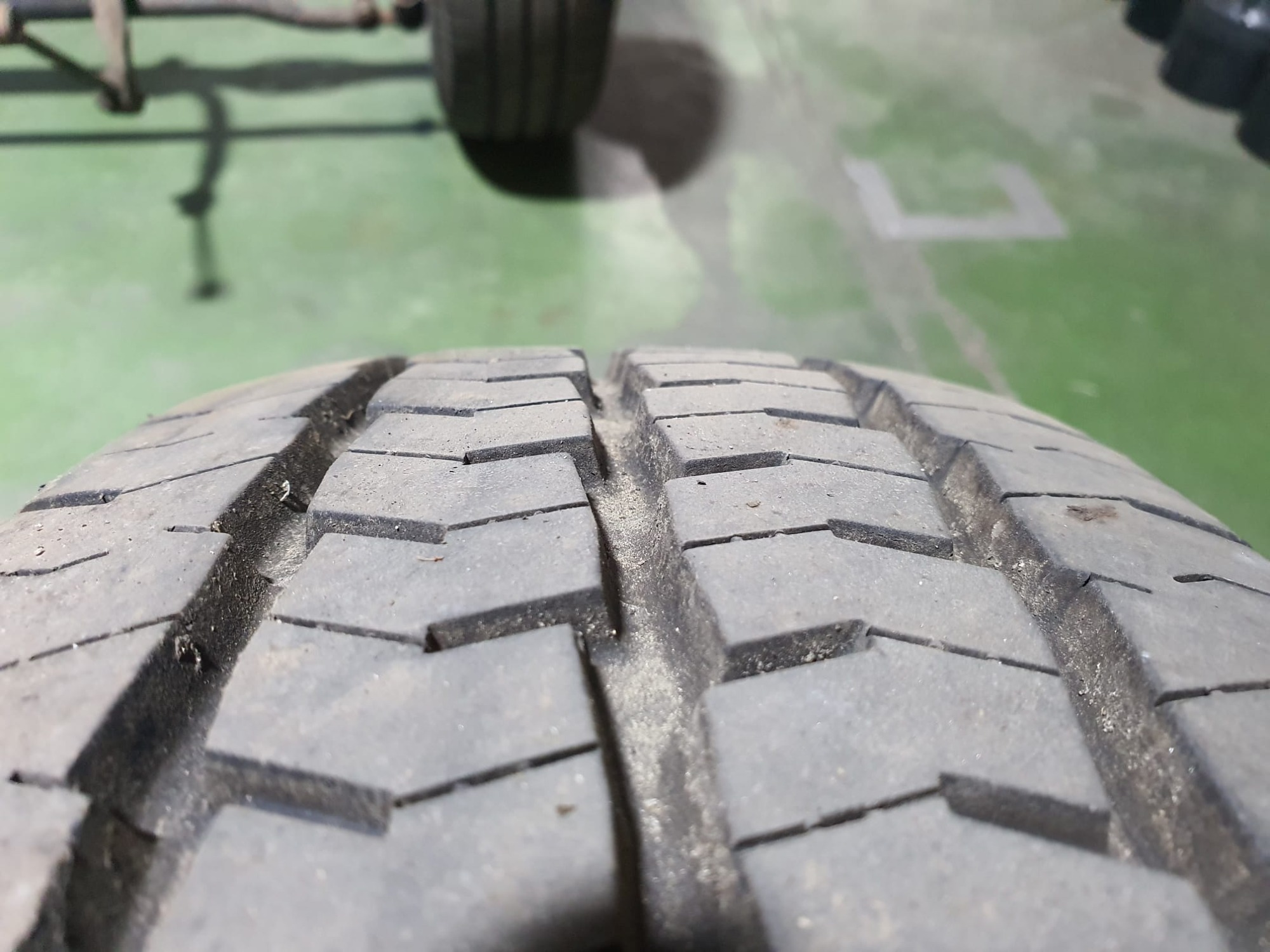

Hola, voy a deshacerme de varias cosas de una Mercedes 307D por si alguien le interesa: ejes delantero y trasero (con neumáticos casi nuevos y llantas), motor 2.4 4cil 70cv y caja de cambios 4 velocidades.
Todo funciona.

Hola, por casualidad no seguirás teniendo algo de esto?

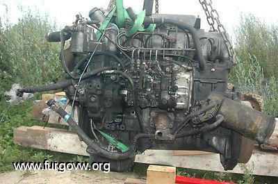

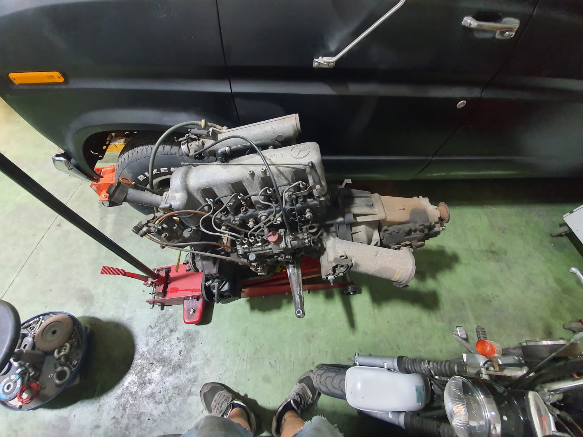

Muy buenas, quería preguntar a los que lo montaron en una 207D
Este motor se puede poner en los mismos soportes o se complica demasiado?
Cita de: chakiko en Julio 26, 2015, 18:00:22 pm
Este es el que te digo de t1, es un om617913 de una 309d
