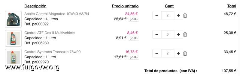

Por cierto que os parecen estos aceites? Para motor, caja de cambios, caja dirección y diferencial trasero respectivamente.

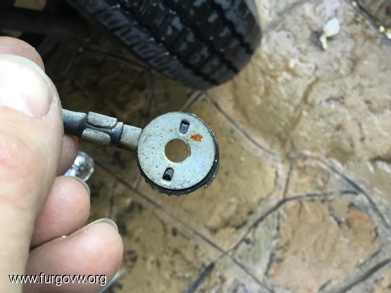

Buenas como sabéis estoy reparando mi Mercedes 207D, y hoy al desmontar todo el frontal me he encontrado con esto.
Alguien me puede decir que es? Lo encontrado suelto por ahí delante, el cable es electrico, parece una mini bobina... No se... Que es? ???
