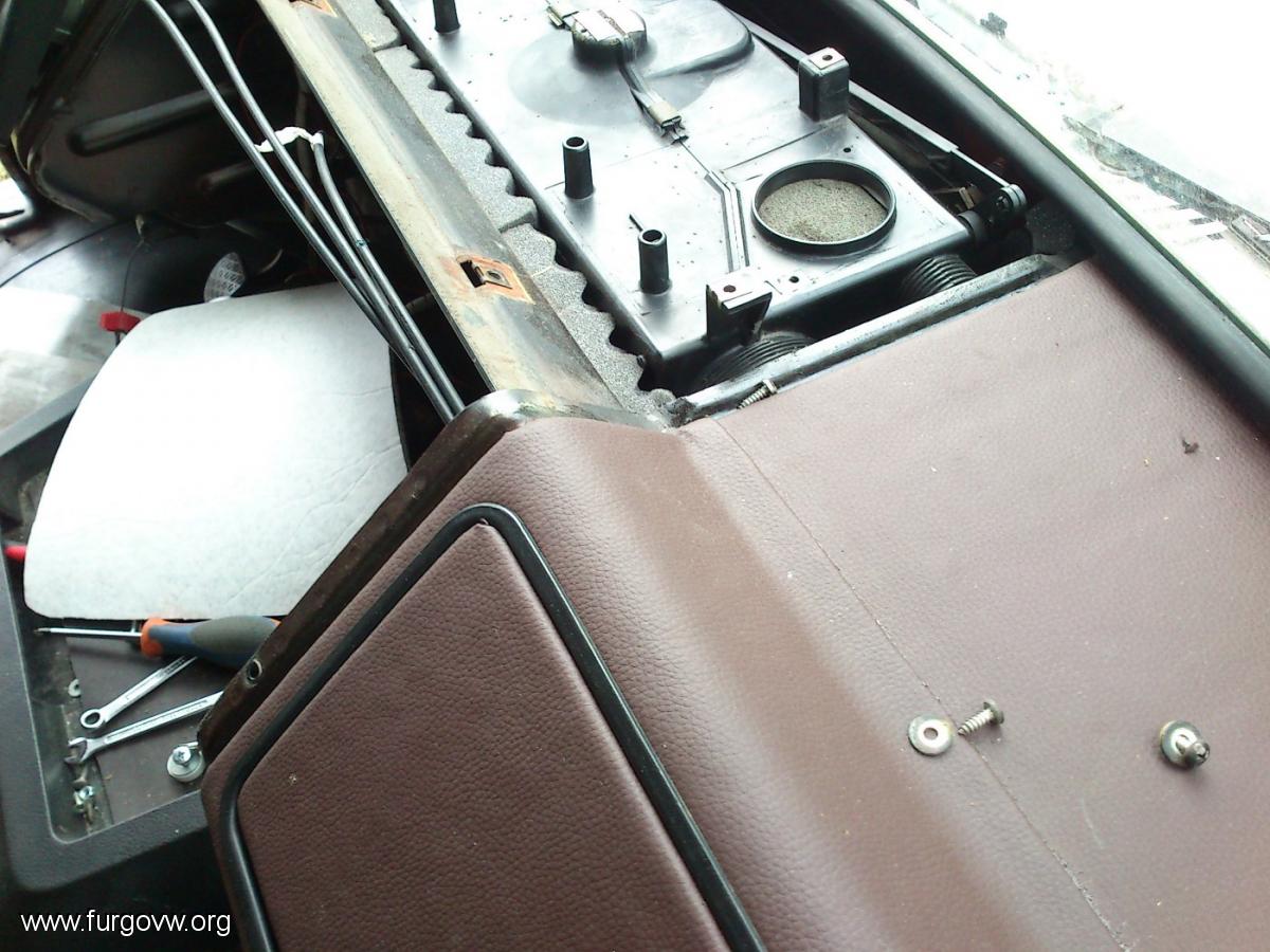

Por cierto, para desmontar el ventilador de la calefacción, que no me funciona, que hay que quitar los tornillos a los que accedes desde el capo de la furgo? Porque estuve comprovandolo, y creó que pero, porque le llega corriente, pero este no va, a ver si tiene arreglo, si o tendré que buscarme la vida...
Si son 3 tornillos que estan en la chapa de encima del motor, si desde el capo... creo que alguno de los dos tubos que le llegan te molestara, aunque si lo quieres sacar tendras que soltar los dos. Por arriba los 4 tornilllos del salpicadero...

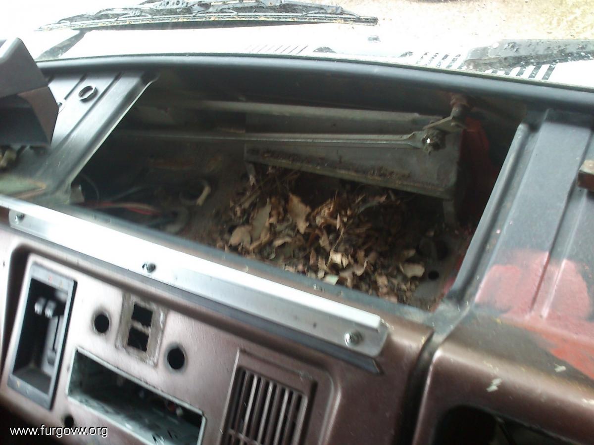

...y ya lo tienes fuera. Yo lo sacaria y le echaria un vistazo, suelen acumular hojas...que no le vienen bien al pequeño radiador

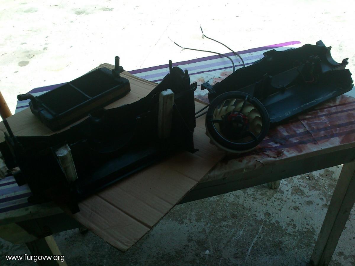

...y luego quitando unas grapas lo separas por la mitad. Yo asi lo hice y le di una limpieza a fondo ;)

Ahí! Gracies sergio! Pues si que acumula mierda anda, por lo menos se aprovechará como compost jajaj. Si justo llegue asta ahí, quite las grapas pero claro, al no desatornillar abajo imposible sacarlo, de todas formas lo hice para poder ver por donde salía el cable del ventilador y poder comprobarlo. Ayer probé a juntar los cables y el ventilador nada de nada, asique el regulador de potencia esta bien, asique me imagino que lo jodido sea el ventilador. Ya que lo tengo que cambiar, miraré a ver si hay manera de poner algo más potente...

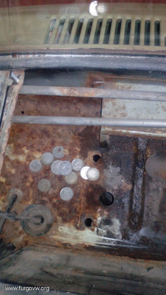

iba i africa ¿cuanto sacaste? ¿91 pesetas? .meparto .meparto
Yo saque 500liras .meparto .meparto...
...Nabkor abre tu "hucha" a ver cuanto tienes .meparto .meparto
