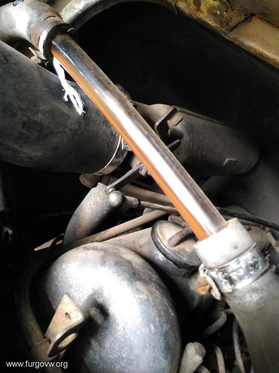

Hola a ver que opináis le saque la calefacción a la 406 para limpiar i pintar debajo ,pues mientras le monte un tubo transparente uniendo los tubos de entrada i salida del radiador i de paso ver como corría el agua el caso es que lo he mirado al cabo de unos días i el tubo tenia como un poso marrón(oxido?) alguna forma de limpiar bien el radiador?sabéis?i de paso ....que opináis de los líquidos para limpiar injectores vale la pena? Gracias
Boskowalski
 Para limpiar el circuito y el radiador en mi caso y después de leer mucho por ahí utilize este metodo que puse en práctica hace unas semanas con la furgo y el año pasado en mi renault 18 cuando le cambie el motor; el del donante más que líquido tenía lodo marrón refrigerante y depósitos de óxido en todos los manguitos.
Consiste en vaciar el circuito metiendo un rato manguerazo de agua, al radiador y al bloque desde la toma más alta para que salga lo gordo.
Después rellenamos con 4 o 5 litros de vinagre a 0´50e litro y que el coche funcione unos 20-30 mins a la vinagreta, que coja temperatura para que abra el termostato y circule el aliño un rato por todos los recovecos.
Vaciamos la salsa vinagreta ahora de color marronáceo y volvemos a dar manguerazo al circuito. Yo repito el proceso (volver a arrancar pero con agua y dejar un rato) para asegurarme sacar todo el vinagre.
Último manguerazo (el agua entra y sale cristalina de radiador y bloque) y rellenamos con líquido refrigerante.
Leí en su momento que el vinagre también puede atacar juntas y aluminio; aunque para el rato que lo dejamos poco puede hacer aparte de comer mierda, literalmente. En el r18 después de este lavado y mas de 15.000kms el refrigerante no está nada chocolateado y el fondo del vaso de expansión sin restos.
Esta es mi experiencia con el cutrebrico de limpieza a la vinagreta por si os sirve de algo.

Buen asunto lo malo que como me ponga hacer vinagreta en la calle Ya me expulsan del pueblo....o me queman en la hoguera  .meparto .meparto .meparto
MoriendiArs
Sí, yo también he hecho el brico-vinagre....y de vez en cuando manguerazo de agua a presión interior a todo el circuito...
Nabkor
Jaja no había escuchado lo del vinagre, yo le cambie el radiador hace poco, y para limpiar el circuito lo que hice fue llenar de agua, andar un par de días y volver a vaciar, lo hice 3 veces y ya salía limpio el agua más o menos, ya rellene con refrigerante. Si llegó a saber lo de la salsa vinagreta me ahorraba curro jajaj
asier_87
Pues yo le eché un bote de bicarbonato y ni te imaginas lo que salió de ahi...
Es lo que usaban antes los mecánicos para limpiar el circuito, lo del vinagre ya lo había oido también pero no se por qué me convencía más lo del bicarbonato...  .malabares

Sisi misma operación, solo que mi vuelta fue un poco más larga, lo dejé de un día para otro y salió mucha mierda.
Ahora estoy pensando en llevar el radiador a que le peguen una limpieza pero de las buenas desmontandolo para que lr pasen una especie de galgas que tienen.
Me han dicho que por unos 50€ o asi te lo dejan nuevo...
Lo tengo en mi lista de cosas pendientes.
Nabkor
Si eso fue lo que hice yo. Me desmonto entero el radiador, pero al pasarle las galgas y comprobarlo luego, tanta mierda tenía que lo que hacia era que no perdiese líquido. Total, que imposible repararlo, que te lo mire bien antes de hacerlo! Que yo al final, me lo tuvieron que hacer nuevo y 300 y picu € Sólo el panel, la carcasa la que tenía, claro.
