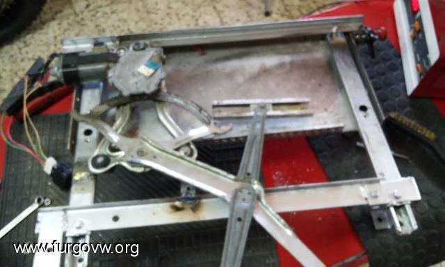

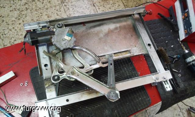

chakiko
Escalon motorizado con motor de elevalunas de mercedes w124
ensafer
Menudo crack!!!  ya contarás que tal funciona, y la durabilidad del motorcillo al exterior.
Yo voy a necesitar una escalera "de verdad" para subir a la furgo, cuando acabe con ella.
