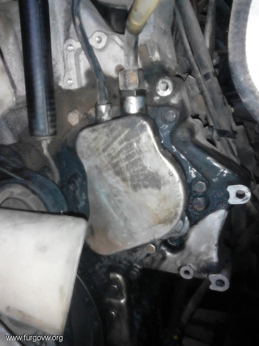

Necesito ayuda, esto es la tapa de la bomba de vacío de una mercedes 310D 95 caballos año 90. Necesito sacarla porque pierde aceite por detrás de la tapa. Alguien sabe como cacarla?? He desmontado radiador, parachoques... Frontal entero. Agradezco respuesta rápida, tengo a una colega tirada. Gracias peña!!!
edumanyas
por favor alguien que me diga algo.se que soy muy pesado y no paro de preguntar,pero necesito saber como sacar la tapa.si nadie me contesta sacare la bomba entera y mirare.otra cosa que le pasa es que los purgadores de los bombines trasero de freno los abro y ....no sale nada ,estan obstruidos,la furgoneta esta vacia,le voy a meter presion a regulador de frenos por carga y a ver si sale algo.alguna idea? gracias y que no muera este foro que gracias a el he podido salvar a la mia
edumanyas
perdon acavo de ver que la pag rusa de despiece no tiene despiece de la bomba...eso quiere decir que toca cambiarla entera no???o tiene solucion, a alguien le ha pasado?

Cita de: edumanyas en Agosto 10, 2015, 17:52:47 pm
edumanias no te compliques la vida, quitale las tuercas que sujetan la bomba y pon silicona para juntas, se le quitara el problema de momento y mas a delante lo reparas en condiciones, si hace vacio de esa manera puedes seguir ruta.
Respecto a frenos a mí me paso lo mismo y cargue la furgo para que dejara paso  el compensador de frenada y fui purgando por partes, primero hasta el compensador despues los racores y por ultimo los bombines.
Lo mismo no es la formula pero a mi me funciono.
