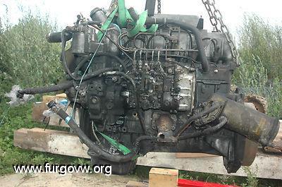

Hola a todos, estoy metido en jaleo con el motor nuevo y no consigo que entre en la furgo. Estoy cambiando de 615 a 616 en la autocaravana. ¿Podeis ponerme alguna foto de los tacos de los apoyos del motor y del filtro de aceite? Gracias compas

le has puesto las patas del motor del 615 al 616?
El 616 es de turismo, de mb100 o de furgoneta T1 ? Los soportes de filtro de aceite son diferentes pero se pueden intercambiar.

Hola chakiko, gracias or responder. Le he puesto los soportes del 615 al 616. El motor 616 es de una mb130. Tiene un soporte para el filtro diferente pero ninguno de los dos filtros me caben ni el de la 615 ni el de la 616.

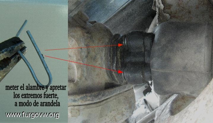

Hola, mi furgo siempre tuvo una pequeña holgura en la dirección, hace unas semanas el eje del volante subía como un ctm y había mas holgura y hacía un pequeño tac tac... Le he metído abajo unos alambres a modo de arandelas eliminando la horgura, ya sé un poco cutre pero las tuercas para sacar el eje estaban super duras y era un lío, con el uso ya diré lo que aguantan. De momento se ha quitado por completo la holgura en la dirección y el ruido  :)
chakiko
Cita de: ikertxolari en Julio 26, 2015, 12:23:13 pm
No conozco muy bien tu chasis, pero supongo que lo que necesitas es el portafiltro de una 207d que es igual en todas las furgos T1. Sale hacia abajo inclinado hacia atras y lo llevan todos los om616913 y om617913 de furgo.
Si no  yo probaria con uno de turismo w123 diesel. Sale hacia arriba pero creo que puede caber dentro del cofre del motor, y siempre  sera mas facil modificar este que cortar partes del chasis.
chakiko
Este es el que te digo de t1, es un om617913 de una 309d
el de la 308 tb va igual

ikertxolari
Ese filtro parece que podría entrar pero los dos tubos para que son? En los dos que tengo no tienen esos tubos
