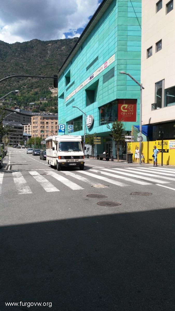

Hola, ayer en Andorra vi esta MB AC, pero me concentré en hacer la foto, y no en el modelo de furgo. Alguien lo sabe? Muchas gracias  ;)
migeltxin
pues el morro se parece a la mia que es una 210 pero puede ser 207, 208, 310...

es una 307 o 309 Nottin, las 308 o 410 llevan ruedas mas peques delante!

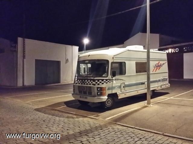

Os cuelgo una imagen de mi cacharrito:
