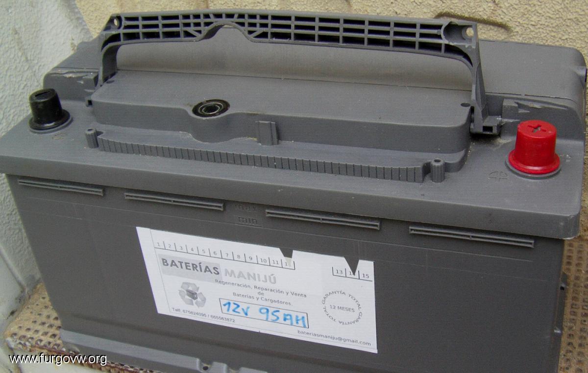

Hola, si solo es un ruido puede ser de las escobillas, a veces con unos golpes en el motor de arranque se soluciona. Si el ruido es intermitente puede ser de la batería que esté muriendo,  es precisamente lo que me estaba pasando ultimamente. Hoy he recibido una de 95Ah rehabilitada, 57€ con el envío y un año de garantía, saludos.

yo no estoy nada contento con la que compre regenerado me ha durado 6 meses
MoriendiArs
Que poquito 6 meses, la llevabas para el motor o secundaria?
Alguien mas que tenga experiencia con este tipo de baterías?
petateneta
casualidad que sea el mismo tiempo que la garantia llamame desconfiado.yo llevo dos iguales juntas para arranque y vivienda
una regenerada y la otra normal
MoriendiArs
Vaya palo..donde la has comprado? A lo mejor al utilizarla como secundaria le has metido mucha descarga  ???... A mí me han dado 1 año de garantía, espero que me dure mas.. a ver si alguien mas da experiencias, saludos
