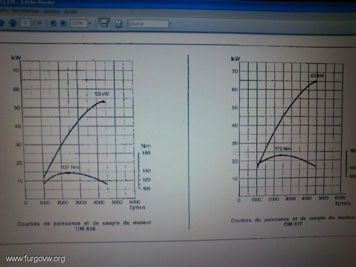

Te digo lo mismo, con lo que mas vas a notar es el 5cil, y para convenceros mirar la grafica
El 5cil, da el mismo par a ralenti que el 4cil. a tope :o :o

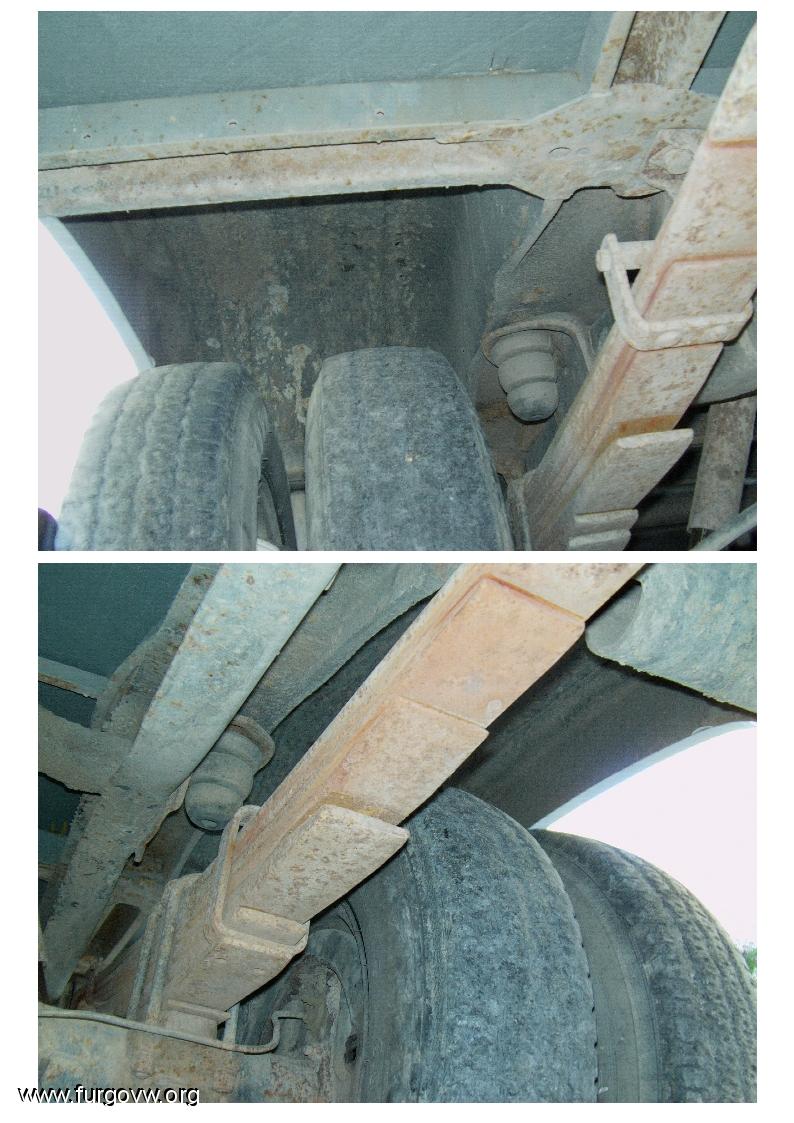

buenas tardes, necesito saber cuanta altura tendria que quedar entre la chapa y la rueda, en el puente trasero en una 406,407,508,608....
es para  alcular la altura que  tendrian que tener las ballestas.ya que yo las tengo lisas y con un ladrillo de metal como suplemento.gracias
MoriendiArs
Yo tengo 28cm entre la rueda y la chapa, la tengo con muy pocas cosas, poco peso... imagino que cuanto mas muebles o cosas atrás será menos distancia, saludos

muchas gracias por la respuesta tan rapida.me podria hacer alguien una foto?
edumanyas
muchísimas gracias por la foto. yo entre la rueda y la chapa del paso de rueda tengo unos 10cm .no lo entiendo, teniendo ese ladrillo metálico...

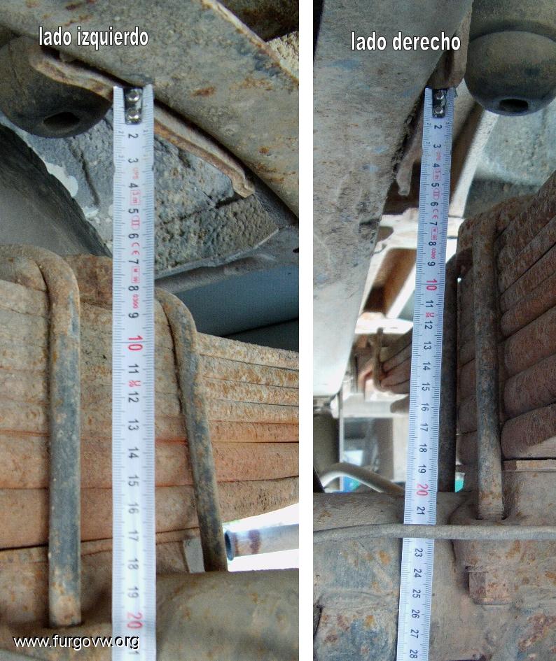

MoriendiArs
Hola, te pongo fotos de como está la mía por si te sirve, el lado izqu. tiene 7 ballestas, el derecho 8, hay una diferencia entre un lado y el otro de unos 2cmts..
