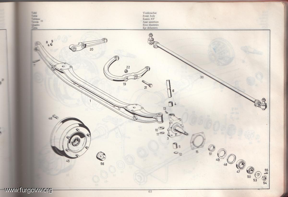

Ya pero tu llevas discos adelante, nosotros tambores, ¿el servofreno de doble diafragma?
menorko

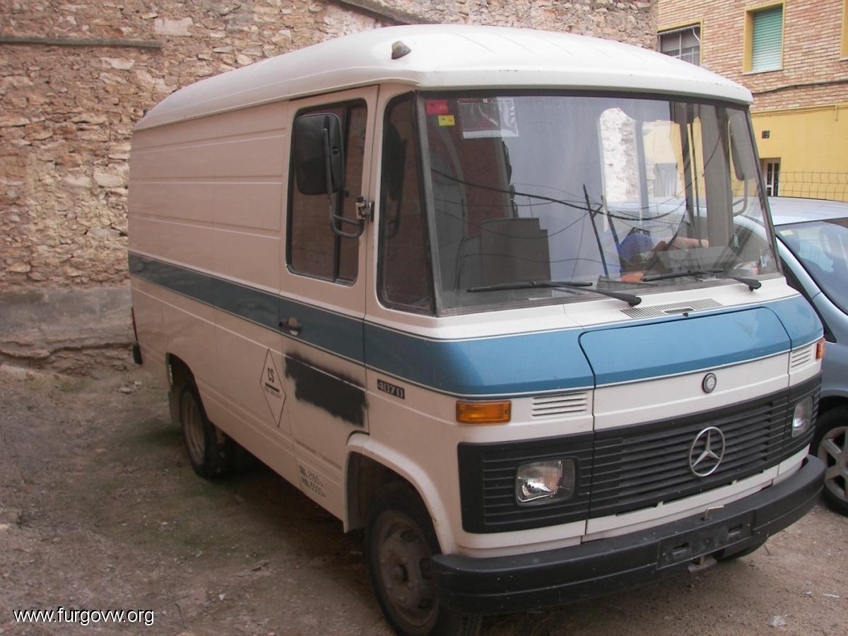

hola, que os sigo como sienpre, sabeis que tengo una 412 con turbo, y lo medi varias veces para ver como se podria meter en la 407 y no le vimos claro, y ademas de los frenos, la 407 lleva disco delante y frena bien, pero no tiene direccion asistida, y no deria tienpo jirar, jaja  .panico bueno un saludo a todos
MICHEL-FIFI
menorko las 407 llevan de origen tambores!!!!

MICHEL-FIFI
ahora lo he visto en tu galeria,la tuya era mas moderna ;)
