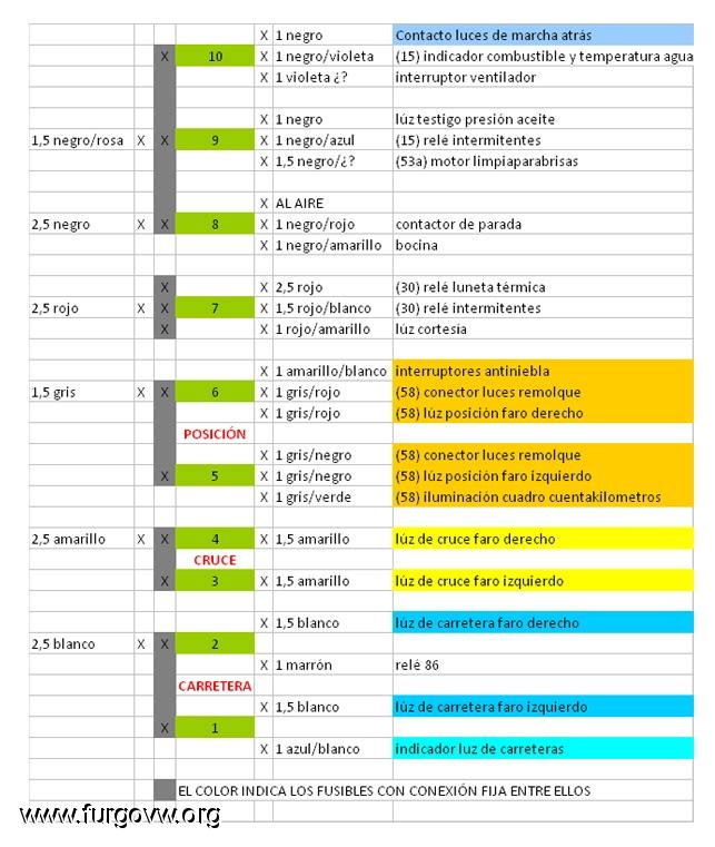

Lo que necessito ayuda ya que tengo los fusibles puestos a lo loco y no sé cuantos amperios debería llevar cada uno. Alguien me podría hechar una mano? sería de gran ayuda, gracias!

Calcula que por cada 10w. De consumo previsto has de poner un amperio, osea, para el mechero que son 150w pues 15amperios...
