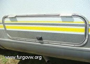

En otra 407 que tuve, en los laterales debajo de la cama de atrás tenía unas puertas (pongo ejem de la foto) para acceder al hueco de debajo de la cama, pero ya no sé si querrías meterte en esa reforma..aunque tampoco es tan complicada ni cara si encuentras unas puertas en desguace.
También hay gente que le ha quitado el aislate en los laterales justo en la zona de la cama, para conseguir que la cama sea un poco mas larga, se le pueden ganar 5cm a cada lado, puedes medirlo igual para tí es suficiente y te ahorras el cambiar la distribución y cambiar la cama de posición.

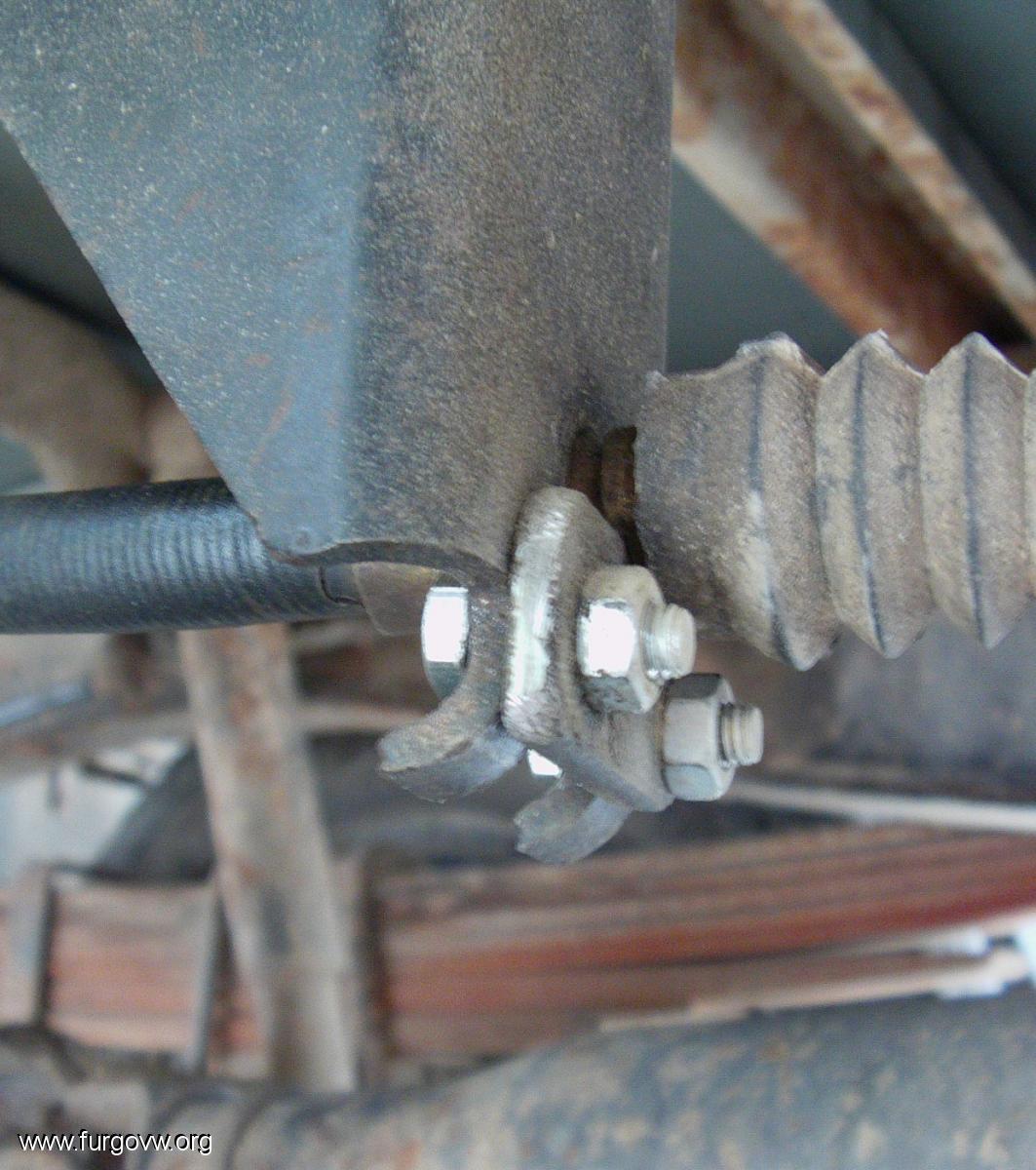

Hola, gracias! ya lo encontré de segunda mano, está muy bien, la funda que protege el cable está perfecta y las fundas sin rotura ni nada. Solo que se le ha tenido que hacer unas chapitas para el tope, que no podía aprovechar las del otro y este me venía sin esas piezas. Mañana paso la itv, esperemos que vaya bien...Pongo una foto del apaño.
MoriendiArs
Hola, pues ya pasé la itv  .palmas
Fuí ayer y resulta que estaba descompensado el freno de mano, el tío la verdad que se portó ya que me dijo que no me daba favorable pero que tampoco me daba desfavorable osea que me dijo que lo arreglase y volviera antes del 6 de Agosto que es cuando me cumplían los 60 días (la segunda aquí es gratis) y así me ahorraba tener que pagar la tercera vez (cosa insólita)... La llevo al taller esta mañana y el mecánico toda la mañana liado, también le ha puesto un retén en el eje ya que perdía algo de aceite, pero el retén es de Nissan Patrol no el de Mercedes con funda metálica.
Voy a la itv  con él ya que conoce a varios trabajadores y antes de entregar la documentación por si acaso la pasa por la máquina y ya está todo bien, frena ok!!
Perooooo resulta y es esto lo que me mosquea, ahora al pisar el freno fuerte las ruedas de atrás hacen un clack clack considerable, antes no lo hacía, frenar frena pero con ese clack clack. En el tambor no hay marcas ni nada lo hemos vuelto a soltar y todo está en su sitio no hay nada salido...El mecánico no tiene ni idea de que es, ¿sabeis que puede ser? todo parece que está bien en su sitio .confuso2
