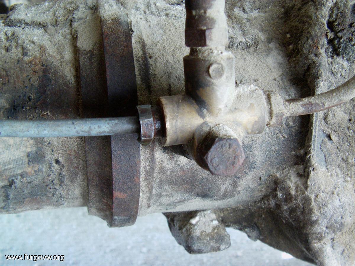

Pues ha pasado lo que imaginaba, ha venido un colega a casa y le he dejado que apriete la tuerca del freno trasero porque no paraba de decirme que el sabía mucho de frenos, tuercas y tal... y ahora si que pierde liquido de frenos, se vé la gota! osea está peor que antes :(
Como podría solicionarlo? tengo que cambiar todo el tubito metálico con las tuercas o hay algún apaño? la tuerca está apretada a tope.
Es la tuerca de la izquierda...

estas tuercas aprietan el tubo que es conico al final contra la bonba, a veces se desgasta y por mucho que aprietes pierde, mira de ce no este muy tensado y tire para atras el tubo, si puedes darle un poco de holgura y lo aflojas un poco, y lo metes para adentro y lo vuelves a apretar a veces funciona, con cuidado de no pasar la rosca, y lo haces tendras que canbiar el bonbin,
un saludo

Moriendis, esa T es barata barata, y lo del racor es cuestion de darle forma otra vez.

te pierde por la rosca , o por el interior,  si es por la rosca prueba con pasta de juntas,
