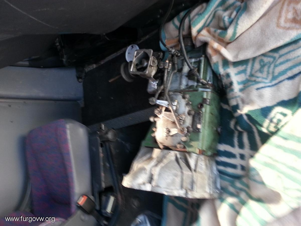

 Hablando de cajas de cambios....
El viernes me dio un q se yo q yo q se y me fui de desguaces buscando el motor om617...
En el primero q entre...pregunte por preguntar si tenian la famosa 711.113.... y tachannn nnn!!! .ereselmejor .ereselmejor .meparto .meparto .palmas .palmas
Y lo mejor de todo... 100 euros!!!!! .loco2
  asi q tengo un mes de garantia...pero como no tenia intencion ninguna de pillarla me faltan todas las piedas para hacer el.cambio de automatiko a manual pues no puedo probar como esta...
Alguien sabe como puedo comprovar en q estado se encuentra?? Algun truco? Algo q mover o tocar??

.ereselmejor .ereselmejor Enhorabuena  tio, has triunfado
Lo unico que puedes hacer es ir metiendo marchas y girando el primario para ver que entren todas. Ademas puedes vaciar algo de aceite para ver si tiene buen color.
