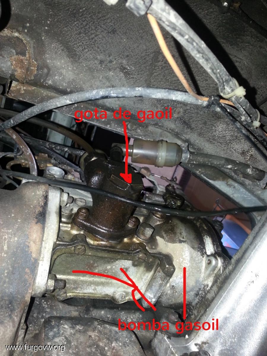

  1: perdida de gasoil, cae bastante, un gote continuo por justo dretras de la tuerca grande que se ve, que creo que pertenece a la bomba inyectora...y mi pregunta es...esa tuerca puedo apretarla sin mas y asi solucionar el problema?

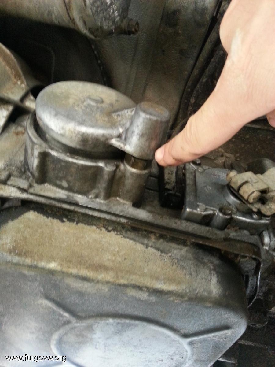

2: Perdida de valvulina, casi litro y medio! he pedido ya el filtro y las juntas pues rezuma por la junta un poco...pero sobre todo cae goteo por este punto:
No se ve la gota por que estube toketeando con el dedo, pero cae bastante pues le heche el viernes, apenas hize 70 kilometros y esta al limite del minimo. puedo apretar esa tuerca sin mas para ver si deja de caer?

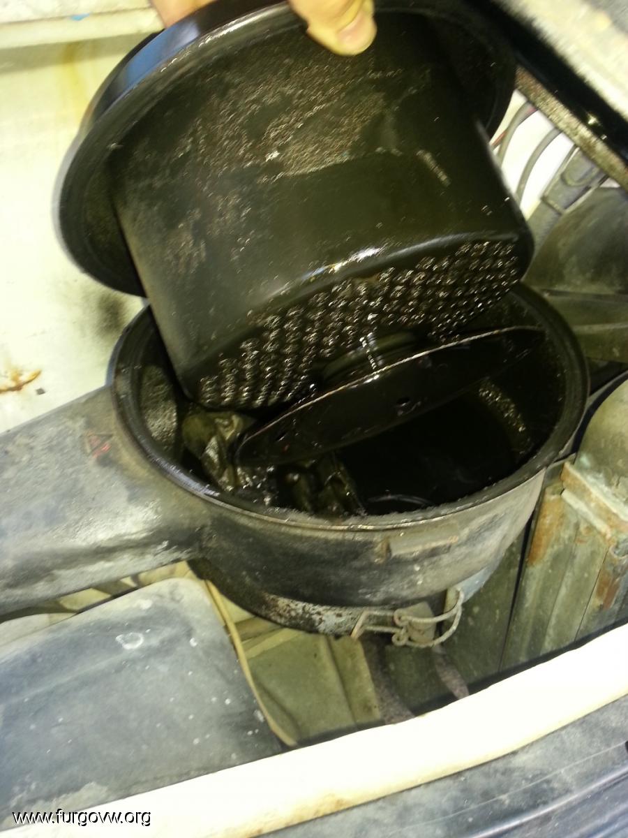

  3 y por ultimo: Al abrir el filtro del aire me encontre con que tenia muuuucho aceite porqueria y cachos de papel!!! .loco2 .loco2 .panico .panico .panico Despues del sustako, y gracias a alex 307 vi que es un tipo de filtro que lleva aceite, y esta todo correcto...pero...cuanta es la cantidad de aceite que debe llevar? le puedo echar aceite de motor sin mas?

Lo de.la bomba lo puedes apretar sin mas, pero revisa el tramo de.tubo desde el prefilto a esa zona de la bomba... ese trozo de tubo por cualquier tienda un metro 3 euros...
Lo de la.caja... por mucho que aprietes estara la junta pasada. Son baratas.
Lo del filtro de.aire... debe estar humedo, no parecer un filtro de.aceite, lo.trozos de papel los habra metido un raton haciendo nido...

MALAY el filtro abajo lleva una flecha de nivel maximo del aceite.puedes poner aceite del motor
MoriendiArs
Sí, el filtro del aire tiene una marca hasta donde tiene que llegar el aceite, por el escaloncito que tiene en la parte de abajo. Yo limpié el mío y tenía una costra exagerada de suciedad, le eché el mismo aceite del motor. Limpialo bien todo con gasoil y luego secalo, saludos.

Gracias!! La tuerca de la bomba la apretare! Estoy casi seguro q cae por ahi. Aun asi pillare manguito buevo q despues de 30 años no le vendra mal.
Lo de la caja de cambios esa pieza q señalo q tiene una tuerka en medio q es donde pierde...tiene nombre? Q es?? Como se desmonta?? Dices q ahi yeva una junta? Como la pido? .confuso2

Como ya te han dicho el filtro de aire tiene las marcas de llenado, se rellena con aceite motor limpio, el mas barato pero limpio.
LO de la caja no se que decir
Y la fuga de gasoil... estoy con ivan, casi seguro que es de un poco mas arriba, creo mas probable que se pique el manguito que se te suelte la tuerca, pero vamos miralo con detenimiento

Igual le falta alguna arandela de cobre en esa tuerca, las bombas suelen llevarla.  .malabares
