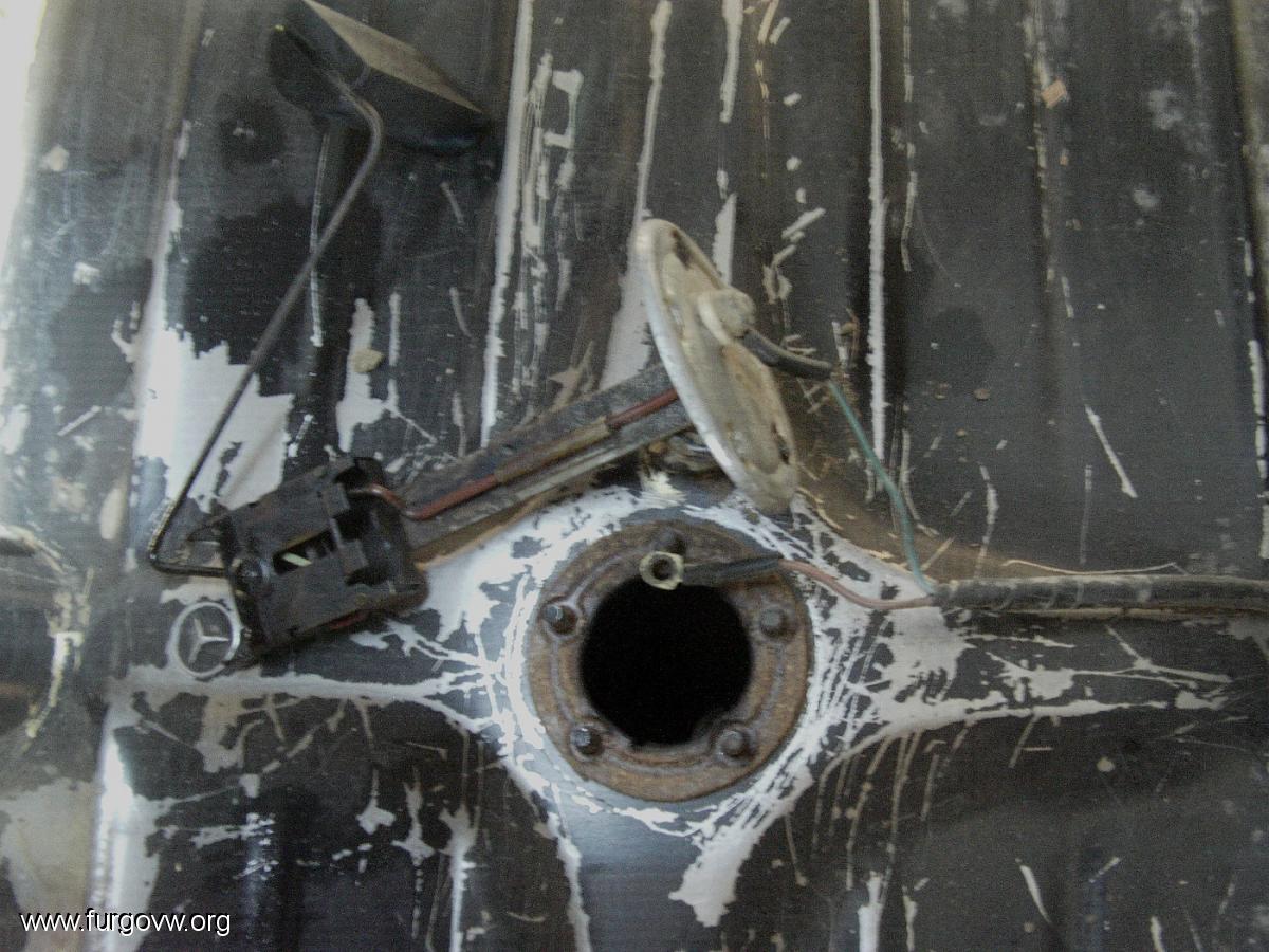

Hola,  el marcador de gasoil me va loco.... Si le echo 20 euros por ejemplo al depósito marca a tope , ando bastante y derepente la aguja empieza a bailar de la mitad a arriba, de la mitad a arriba rápido, muy loco. He soltado el aforador, los cables parece que están bien y el mecanismo con la mano se mueve suave, no he visto nada raro. ¿que puede ser, os ha pasado?..que me aconsejais  .confuso2. Pensaba lijar las conexiones, no sé...
ivanmb100
hola, aunque el mecanismo vaya suave no es garantía de nada, la cajita negra que lleva al final donde hace bisagra el brazo con el flotador y el aforador en si es donde está metida la resistencia, ahora que tienes sacado el aforador, conecta los cables y mueve el brazo en 4 posiciones distintas como si fuese del 20% en 20%, y fíjate en lo que te marca el reloj. creo haber leido que a otro forero le fallaba lo cambió y arreglado, es muy probable que te suceda lo mismo. repararlos es un coñazo y muy dificil.
Suerte. cuentanos como vas.
Hola, pues he hecho eso que me has dicho, el reloj marca a tope en todas las posiciones.
Luego he lijado los contactos por si no hacían buena conexión y lo he vuelto a montar. Me marca medio depósito (más o menos lo que tiene de gasoil) pero la aguja no está quieta, baja un poco y sube...
Estará roto el aforador, no? sabeis donde conseguir uno? tiene que ser de ese modelo o le serviría otro?...saludos

si es mercedes, en la mercedes, hay aforadores universales pero tienes que cambiar reloj y alguna cosilla de la instalacion, lo mejor el original. pero si te atreves a abrir la cajita puedes tratar de hacer algo, la escobilla de cobre se habra gastado o algun fallo asi por el estilo.
depende de ti, pero el aforador a la mercedes seguro que no creo que sea demasiado caro, si has bajado el deposito aprovecha para sanearlo y demás.

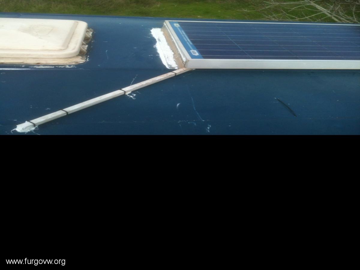

buenas noches, no penséis que estoy inactivo .nono despues de todo, le he puesto una tercera batería, y un cargador convertidor, de 1500V, con una batería de 140a, y una placa solar de 4,5a, que tiene que alimentar, el frigo, en marcha, y la tele, luces y bonba agua, y un calefactor eléctrico de 600V, un par de horas durante na noche a intervalos de 15 minutos cada hora, la tercera B la puedo conectar, con la segunda de 80a, manualmente, la primera, sigue con el desconectador, pero puedo conectarlas las tres, para cargar, con la luz, y la placa, el cargador es de 70anp ,.todo esto bien , el problema lo tengo en el consumo de aceite, el cual es mucho, casi litro i medio a los mil, casi nada, .confuso2 el tema es que, va bien de fuerza, en carretera, en menorca sube todo, en quinta, el agua bien, y no pierde nada, de nada, como lo veis, tengo que estar mes i medio por Barcelona,no voy a hacer muchos kl, ya que estare en una parcela,
la verdad es que aquí no me falla, pero no las tengo todas conmigo, pensáis que se puede romper??? podríais un aceite, mas denso y un aditivo, tendré que buscar otro motor, ya que a este no lo vuelvo a abrir, que me decís del tema, un saludo

Claro que me atrevo!! pero no sé por donde empezar ni que mirar, cambiar o limpiar  ??? . Bueno, si no tengo más remedio que comprar uno nuevo pues tendré que hacerlo, que conducir sin saber cuanto hay en el depósito es una paranohia, pero es que pagar a la casa mercedes me da cosilla que ya tienen mucho dinero  .meparto.
Alex309 creo recordar que a tí te pasó algo parecido, ¿como lo solucionaste?
El depósito es de 60l, sabeis que modelos comparten el mismo aforador? o alguien que sepa repararlo o algún manual? venga, un saludo!

En mi 207D, la aguja del deposito de gasoil, si es que lleva algun cable electrico para su sonda, este debe de estar compartiendo fusible con los intermitentes, no con las emeregencias. Sube y baja, pero no de forma acusada, luego se estabiliza al no usar intermitencias.
