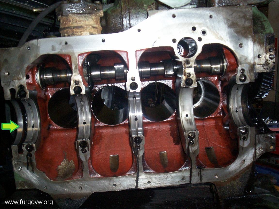

necesito una mano!estoy reconstruyendo el motor entero y sólo me falta el retén trasero del cigueñal. La historia es que por todas partes me sale que es dos anillos de amianto.de los blandos pero mi furgoneta tiene un reten de media luna de aluminio y ni la mercedes ni el mecánico son capaces de encontrarlo, y yo por internet tampoco, alguien puede orientarme a ver si saco la referencia del retén para poder montar el motor?es un om314 y he leido en una web argentina que el om352 lleva los mismos retenes, pero me gustaría asegurarme.gracias
