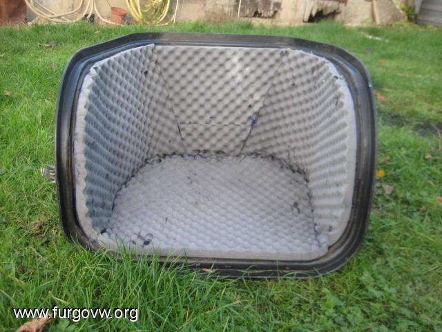

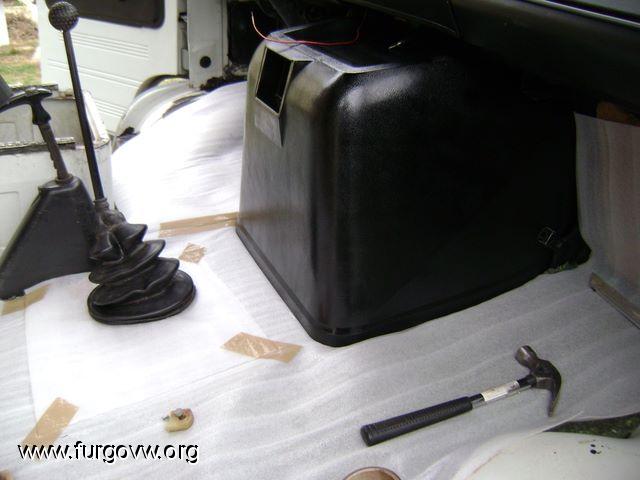

MICHEL-FIFI

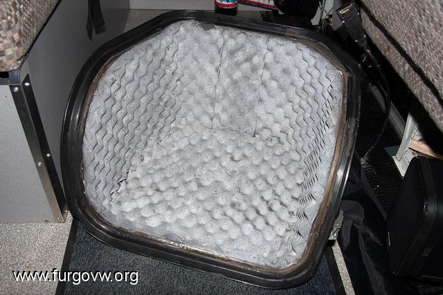

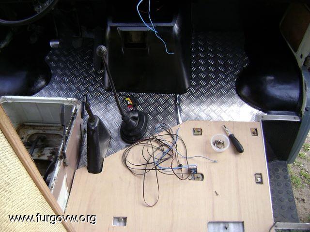

hola compañeros yo tengo la tapa del motor forada por dentro con plancha la que se utiliza para hacer conductos de aireacondicionado,es 2 cm de lana de roca cubierta de alubal.y por fuera esta cubierto con espuma Copopren y se nota bastante.tambien  tengo todo el suelo cubierto con Copopren

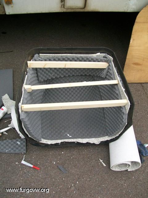

Cita de: MoriendiArs en Diciembre 05, 2013, 12:21:32 pm
Hola ¿alguien ha aislado lo que cubre el motor en la cabina para eliminar ruido? ¿como?..saludos
esto lo vi hace unos días en el mecotribe
por si os sirve de algo.
beep-beep

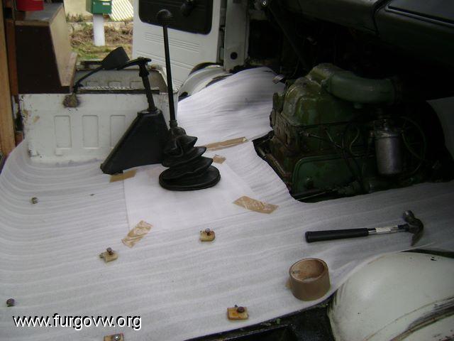

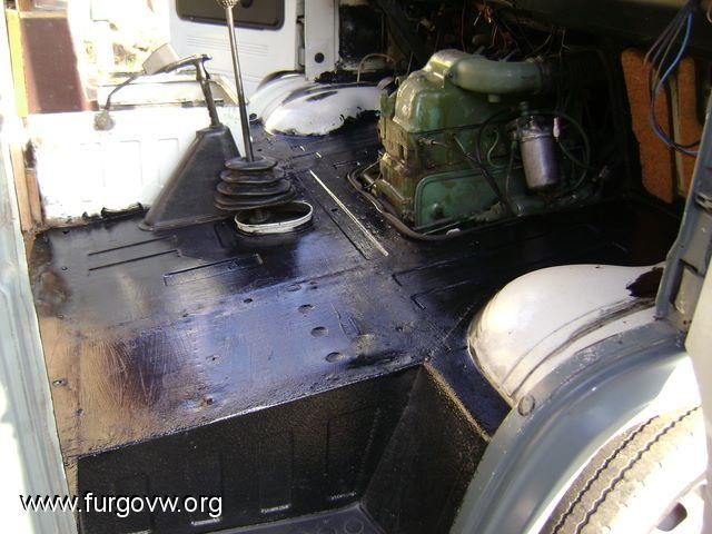

En la taberna del puerto, web sobre usurarios de barcos, hablan de un par de productos de marcas Chovacustic y Dynamat. el primero, creo que es un elemto acustico en base a telas de prducto asfaltico, el segundo no lo conozco. creo que en la misma web hablan de ampliar ciertas zonas con el aislamiento, que llevandolo a nuestro hilo se puede traducir en ampliar la insonorizacion a toda la parte que pisamos con los pies, todo el suelo como esta presentado en las fotos anteriores.

SERGIO407

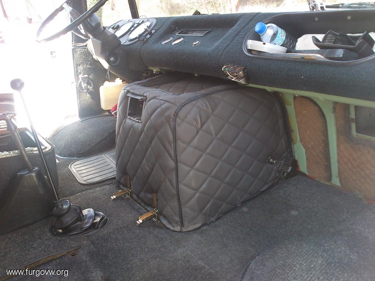

Buenas!

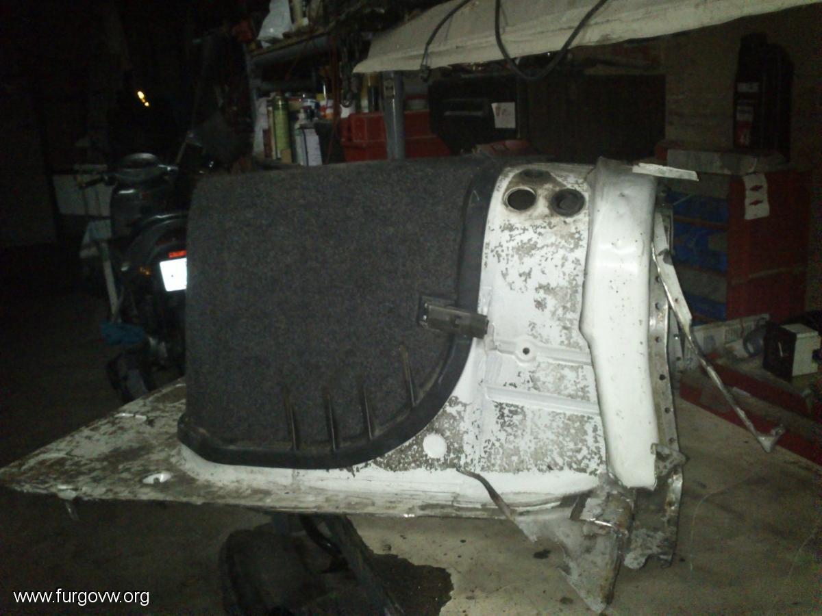

Mi caso es el siguiente, yo tenia esta capota con unos cierres buenos que le puse, y la goma bien. Cuando la compre tenia ya el tapizado de rombos que a mi personalmente me gusta, y le puse lana roca como la del mercotribe en el suelo, entre la capota y el tapizado de rombos.
En el suelo tambien tengo lana como el de mercotribe.El resultado era bueno pero me lie la manta a la cabeza y tenia donante y le monte esto
Es una capota de 309. Mucho mejor diseñada, pues tiene un pequeño escalon.Me explico, las 407 tienen la coma en el suelo , sin embargo en estas hace junta en un pequeño escalon y hace mucho mejor cierre
faltaria alguna foto terminada que no tengo ahora... yo note de la noche al dia
Yo lo que creo que viene mucho ruido de las trampillas delanteras y el propio salpicadero ,que es de chapa y hace de "ampli", cuando sanee la luna pondre la espuma de "tetillas que ha puesto el de mercotribe en la capota

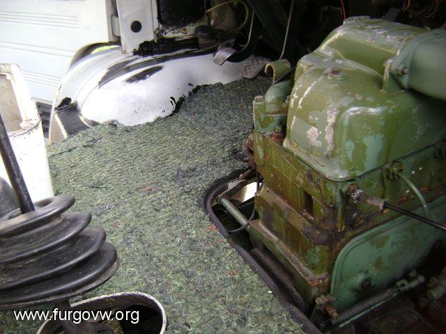

ESERO

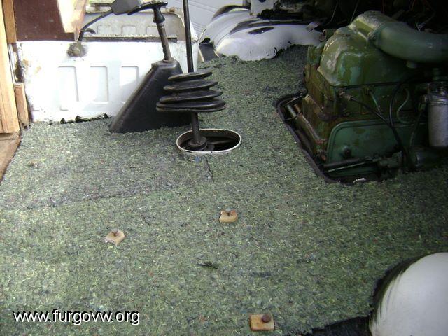

Mi Ford Transit bajo el piso de goma de cabina tiene este material.
Yo creo que no es lana de roca, es como una especie de estopa prensada.
En el motor viene forrado con esponja y una capa de plastico en el exterior de la que ya no queda practicamente nada, solo la esponja, y en partes la he eliminado, no se yo si bajo el capot que lo tengo estropeado vale la esponja acustica esa negra que venden en Leroy, no se si aguanta el calor del motor, a mi me parece mas fuerte que este material.
