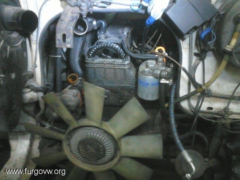

bueno, enpieza la movida, ya que llegar a la culata'''
y si encuentro la direccion hidraulica.pero esto es mas dificil
mañana mas desguace jajaj esto no vuelve a arrancar XD
saludos

bueno , este motor , es como una casa vieja, que tocas un cosa y se cae otra .confuso2 al final, la culata al cepillo,estaba algo doblada, un calenton, cambio el termostato, y queda verificar la bomba de agua, asta aquí, controlado, el problema, que tengo es con la bomba inyectora, la que conseguí del otro motor, la cual estaba bien, le falta la bomba de alimentación, ??? se perdió por el camino?? los kolegas?, no la consigo, y en la tienda, me piden 200 lereles, que me parece un atraco, ,,,,,, me la juego y le colocamos la que llevaba ya que no sabemos, si el humo y el fallo del ralenti, era por la junta o coloco la otra con una bomba eléctrica, cosa que no me entusiasma, .
que me aconsejáis!!!
saludos

menorko
hola Serguio407, lo de la bonba, lo decia, para descartar, fallos, ya que la que me trajeron de barcelona, iba bien, pero le falta, el bonbin de alimentacion, y tendria que colocarla con una bonba electrica, la cual gasta 9 anperios, le volvere a colocar la que llevaba, y espero que no me de fallo, ya que suponemos que todo, era debido a la junta de culata, y que posiblemente, no estuviera la bonba bien calada, a punto, cosa que espero quede bien, bie otra que no abiamos caido que es conveniente, canbiar los tornillos de apriete de culata, ya que estos tienen treinta años, y no tienen en estoc, estoy por ponerlos a los viejos, y jugarmela,
bueno un saludo

Dejate de inventos con la bomba de cebado. ¿ Que te pasa con la bomba de gasoil antigua? ¿es de tres tornillos y la nueva de dos?
