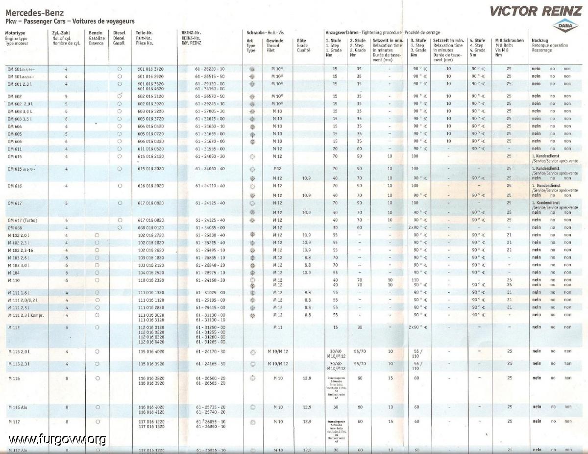

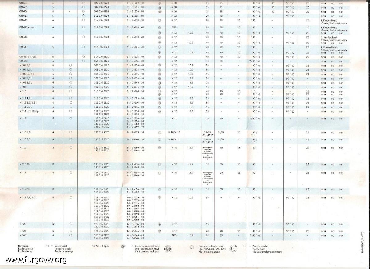

voy a empezar a montar el motor y como no,  necesito alguna ayuda. ya tengo todos los recambios
sabreis alguno los aprietes de del cigueñal,bielas, culata de UN MOTOR OM 616.
.confuso2 .confuso2
estos papeles venian con lo recambios,supongo que seran los aprietes pero no lo se interpretar.
un saludo
valvulina
Mira si en esta página encuentras la información de los pares de apriete, no encuentro por el ordenador los datos necesarios.
http://mercedes.thatchermathias.com/Index/616index.html

gracias valvulina,
no me parece ver nada
aver si encuentro algo por internet.
Aspe
En Autodata aparecen algunos, pero creo que no es tan claro como en los manuales de despiece jeje, te puedes descargar las fotos de aquí: http://ul.to/mpfv4goz
De la primera parte del etude tecnique o el que está en inglés o de la página que ha puesto valvulina yo creo que los podrás sacar mucho mejor :)

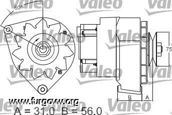

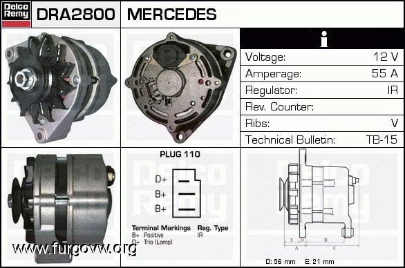

DUDA RÁPIDA ALTERNADORESCA
Un amigo tiene una 207D, supuestamente es la que lleva el motor om 615, el 2200.
Se le ha estropeado el alternador.
estabamos pensando en poner uno de desguace.
El caso es:
Lo unico que hay en desguaces por aqui, son Mb 100 mb 140. Y ya es jodido encontralas con el om 616 puesto (los moros los compran todos a 300€ con la unica garantia de que gire el motor y menos)
¿Valdría el alternador de una de estas Mbs?

Ya encontre los pares de apriete y empece a montarlo
gracias

Cita de: caravelanxo en Enero 11, 2013, 23:08:49 pm
Si tiene una 207D tiene el motor OM616
El alternador te valdrá si coincide lo siguiente:
puntos de anclaje del alternador
la polea (punta del alternador)
el desplazamiento que tenga el conjunto del alternador (la correa no puede estar inclinada)
amperaje.
Si esto es así te vale el de los MB serie 100 ó el de cualquier otro vehículo.

caravelanxo
Cita de: valvulina en Enero 12, 2013, 23:21:31 pm
amperaje.
Oscaro tiene un sistema de venta de alternadores de INTERCAMBIO.
Pues igual me equivoqué en lo de D, la furgoneta es del año 1977 y en papeles monta el Om 615 como el de las Mb 130.
Lo de intercambio ya lo conocía, es el procedimiento más rápido y efectivo, pero económicamente como es una furgoneta que se venderá no por mucho más de 1000€, no nos interesa gastar los 200-400 que pueda costar uno de intercambio,nadie se lo va pagar después.
Por 40€ o así igual encuentro uno de Mb en buen estado, pero claro, estaría bien encontrar alguien que lo hubiera intentado.
Igual miro cuanto cuesta llevarlo a reparar, aunque tardan varios días, sale más económico que de intercambio y lo dejan bastante bien (cambian escobillas, los casquillos etc) aunque creo que hay casos en los que no es posible esto.

MICHEL-FIFI
yo monte un alternador 12v 95a de un vw o era ford,no me a querdo en esta furgo.
tenia que modificar un poco el tensor pero al final salio bien
