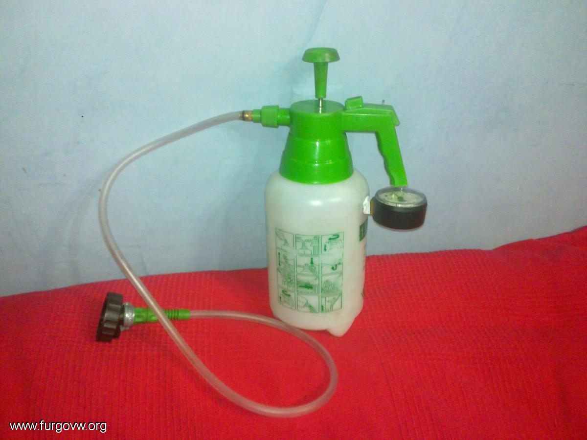

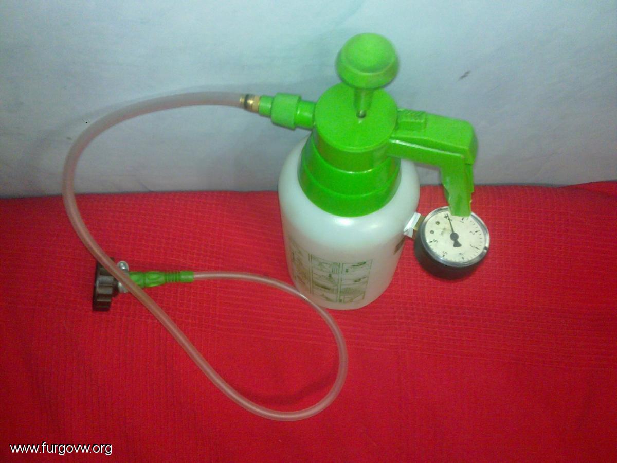

Bueno, yo ya he cambiado todo el líquido de frenos y el bombin receptor del embrague, que me cargué el purgador y se quedo dentro, total pieza nueva a alemania 36 euros (aquí 56 euros); mientras me llegaba la pieza he construido esto:
Es para meter presión en el circuito y poder purgar una sola persona, lo hace el de mercedessource aquí: http://www.youtube.com/watch?v=wITXtytPklo
Hoy lo he probado con 1bar, y para embrague y frenos delanteros iba muy bien, pero para las ruedas trasera no me ha convencido, no salía con nada de presión, he probado a 1,5 bares y lo mismo, y ya no he querido meter más presión.

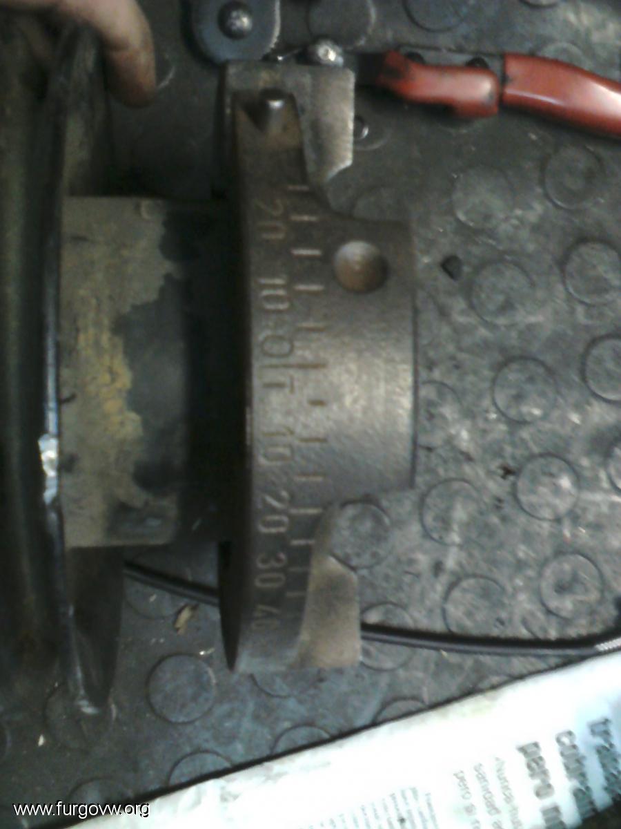

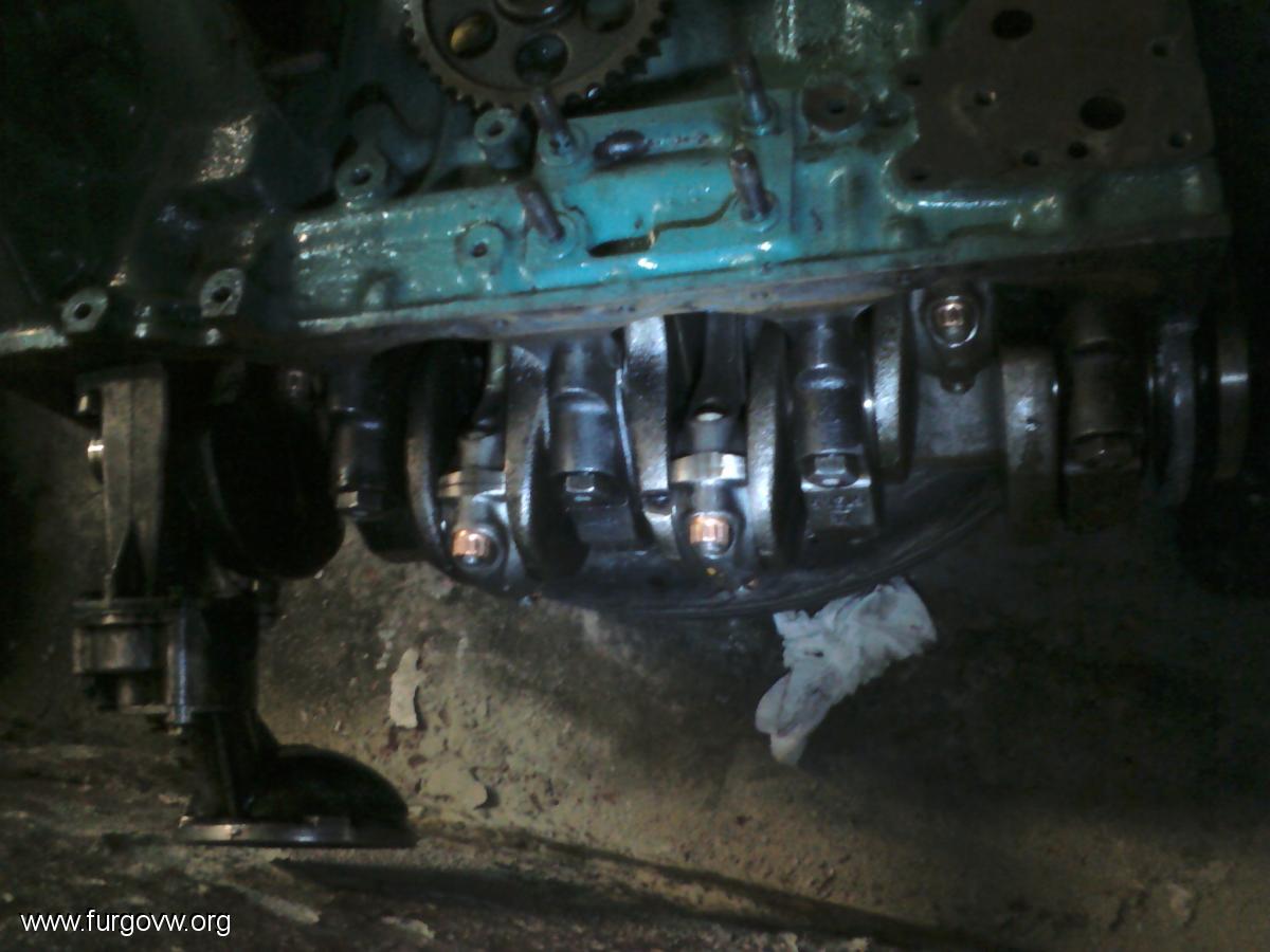

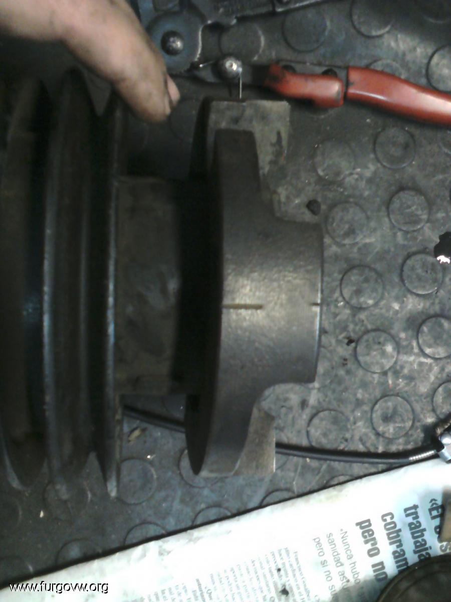

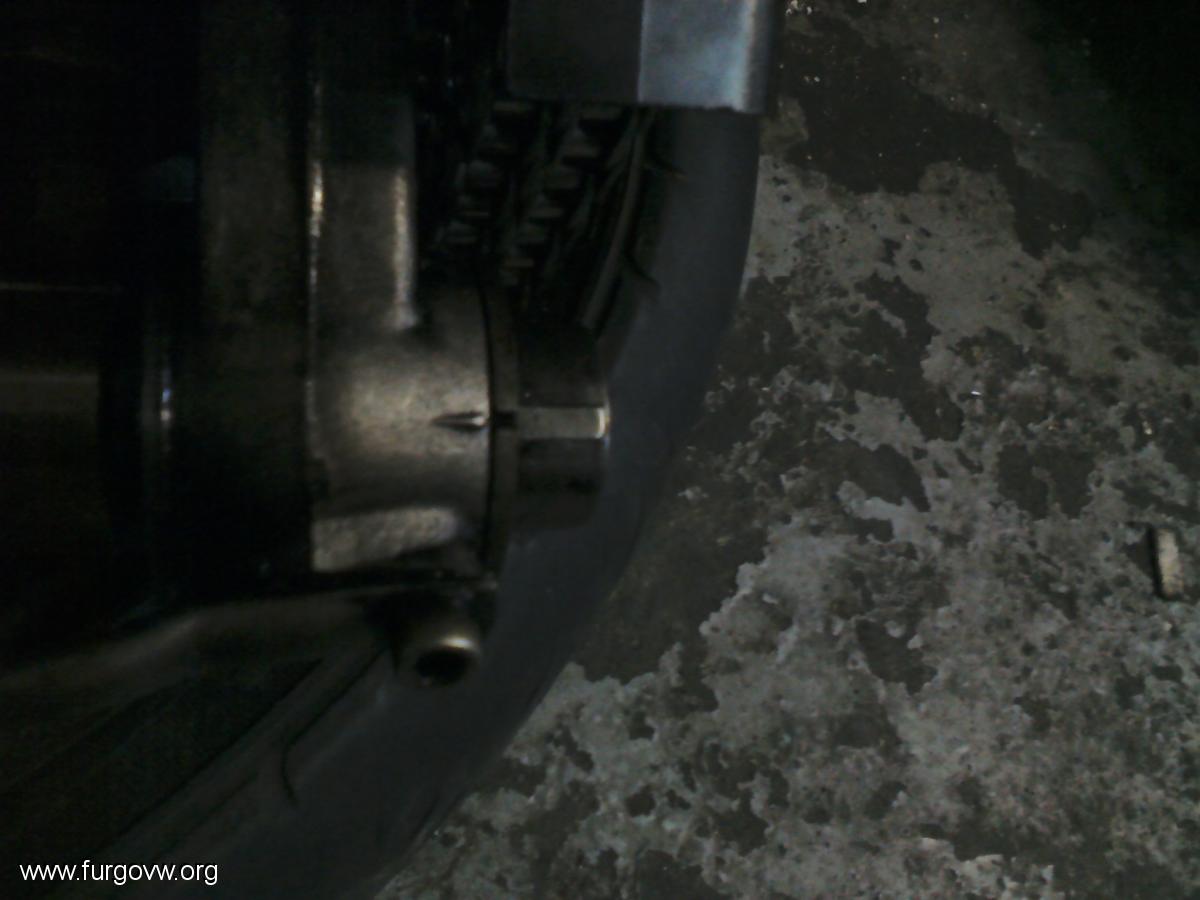

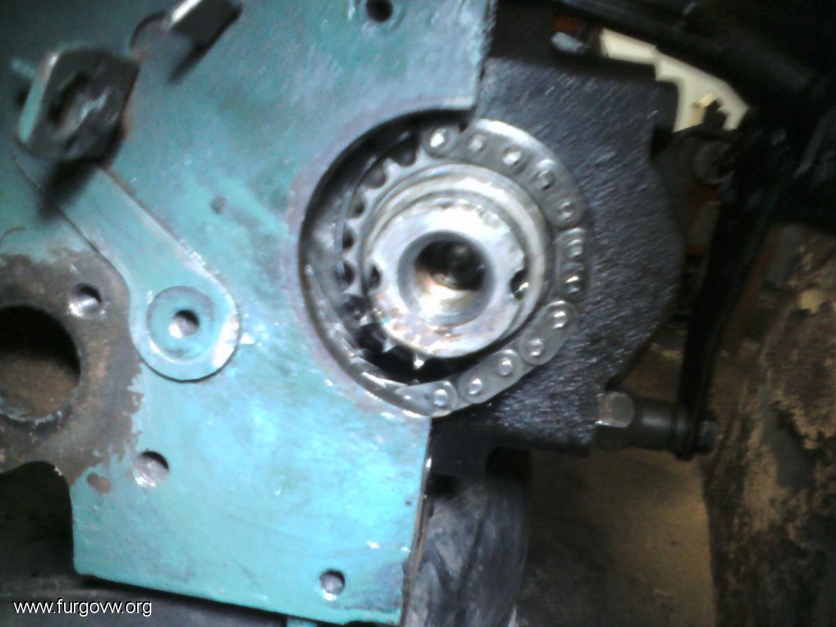

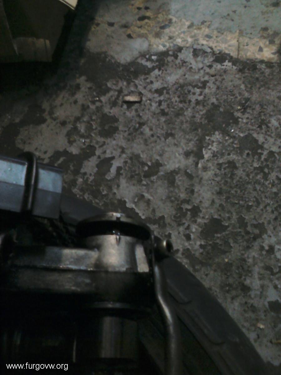

sakito de puss
gracias valvulina
lo q preguntaba era por el calado de la distribucion
tengo puesto el arbol de levas en su punto
pero lo que no se bien  es la posicion de los pistones,me parece que tienen que estar el 1 y 4 piston arriba .confuso2 .confuso2
y a que grados lo pongo para poner la bomba de inyeccion?
tambien tiene otra marca al otro lado de donde marcan los grados
y supongo que me tengo que guiar por esa pieza que va encima de el reten del cigueñal?
gracias
