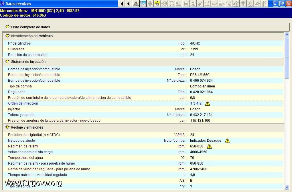

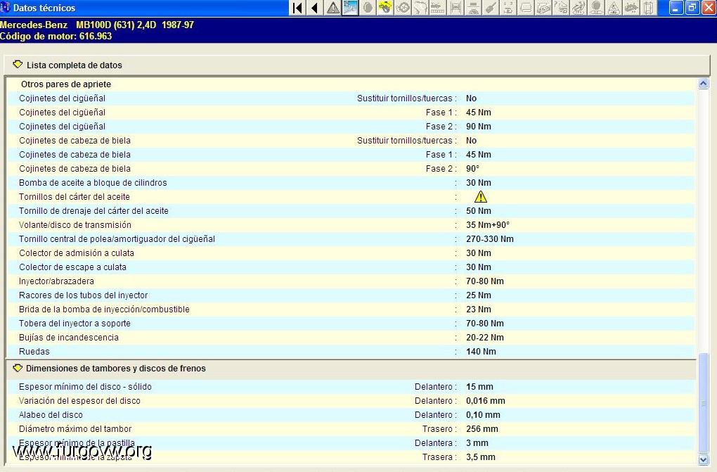

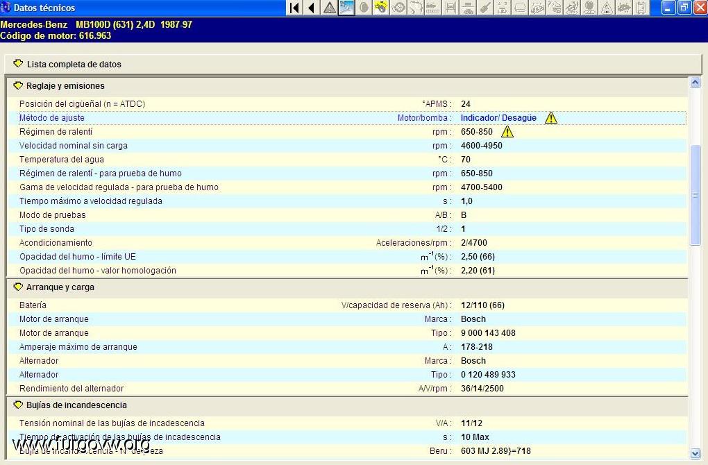

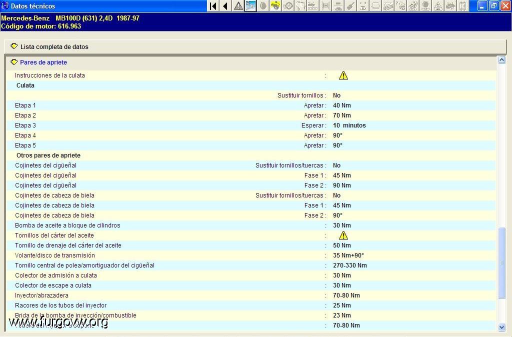

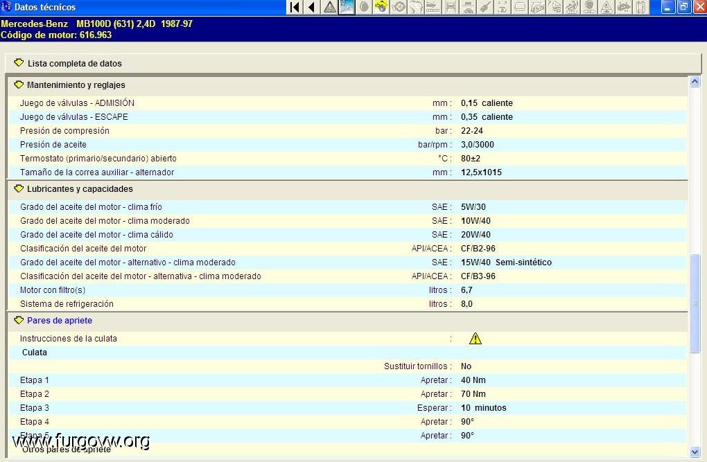

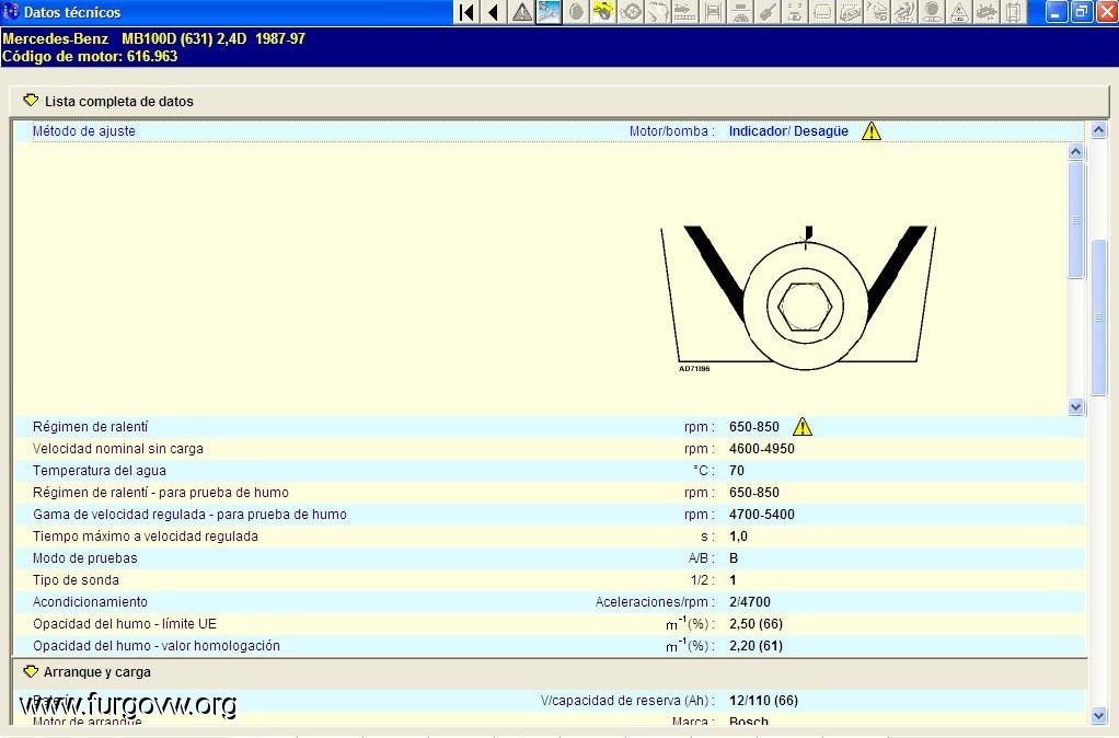

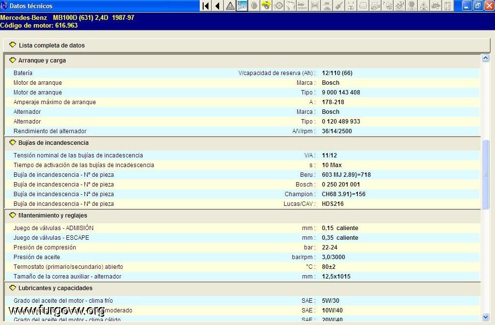

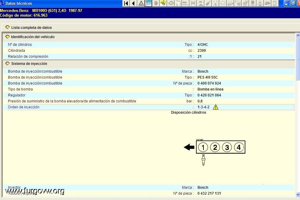

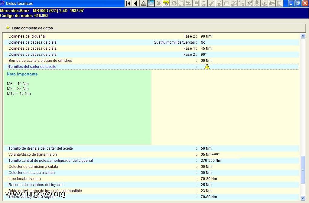

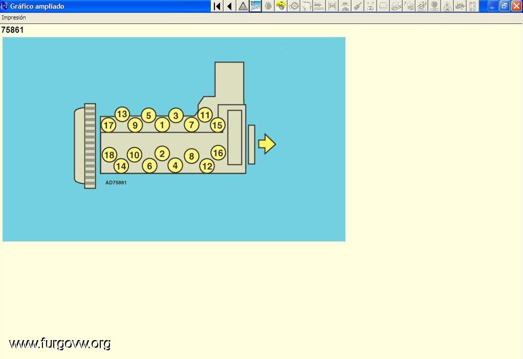

Añado datos técnicos de mecánica de la MB100D (631) 2.4D 1987-1997, Motor: 616.963 :
skatalitika
todo eso es del autodata, no?? alguien sabe de donde descargarlo??? graciasss!!

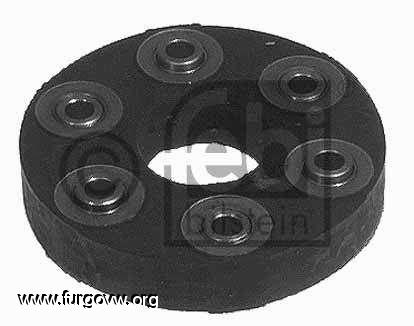

De igual forma tendrás que revisar y sustituir los "flectores" estos últimos te pueden permitir ajustar la distancia nueva entre el soporte y la caja de cambios, es decir a la hora de buscar el tramo de transmisión que te interesa tendrás que tener colocado el motor, la caja (4 ó 5 vel.) y medir la nueva distancia hasta el soporte y jugar con las medidas de los tramos de transmisión que puedas encontrar en un desguace y el grosor de los flectores.
TRANSMISIÓN MB 207D
http://www.furgovw.org/index.php?topic=225685.0
Flectores que posiblemente se podrían adaptar... espesores 21, 24
http://www.oscaro.es/articulacion-arbol-longitudinal-mercedes-benz-w123-berlina-240d-2-4-d-72cv-1427-7821-2713-gt
